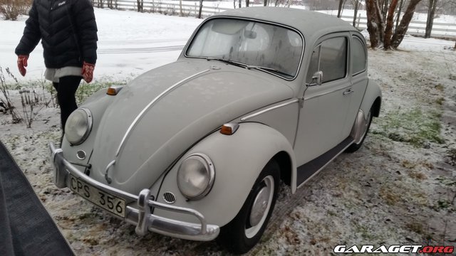

har gått och blivit med Bubbla som det finns en del planer med smile
det är en 66a, lite osäker på miltalen så det låter vi vara osagt så länge.
tanken med kärran är att den ska lackas om i ljusblått och vit under list, sänkas bak, korta framvagnen samt sänkas fram. + en massa annat smått och gott smile

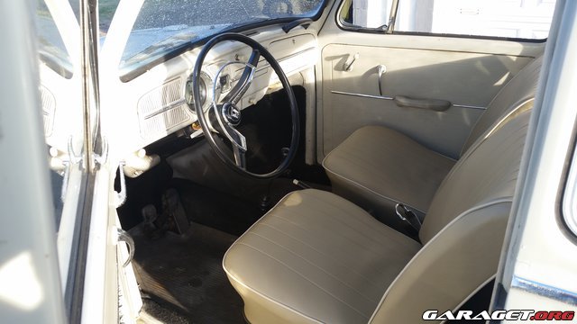

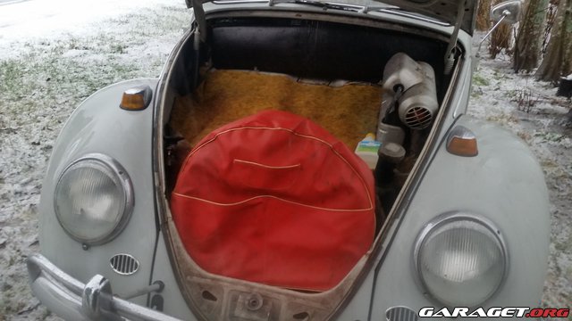

lite bilder då!
https://www1.garaget.org/gallery/images/44/43636/43636-21a9e9582fda64b452219912fbbc48c5.jpg
https://www1.garaget.org/gallery/images/44/43636/43636-8a16202a6e0a2d0f4f35712122bceca6.jpg
https://www1.garaget.org/gallery/images/44/43636/43636-5fb1d3225f838a0062e373e47b1506ba.jpg
https://www1.garaget.org/gallery/images/44/43636/43636-ce1dafd260fd0863fdae822ae594955d.jpg
https://www1.garaget.org/gallery/images/44/43636/43636-7f9e93fe108af5ba839d9fa72fde9c25.jpg
https://www1.garaget.org/gallery/images/44/43636/43636-56ee90679ffb91f893e5c34d2fbd5f87.jpg
https://www1.garaget.org/gallery/images/44/43636/43636-9e62441a59a04027ce114b7362a56527.jpg
https://www1.garaget.org/gallery/images/44/43636/43636-bb278428bb612d60905df949894b245e.jpg

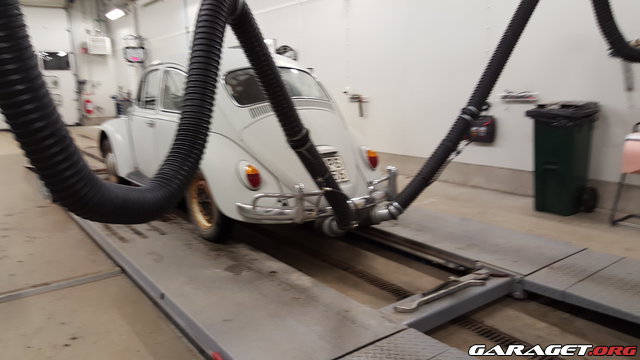

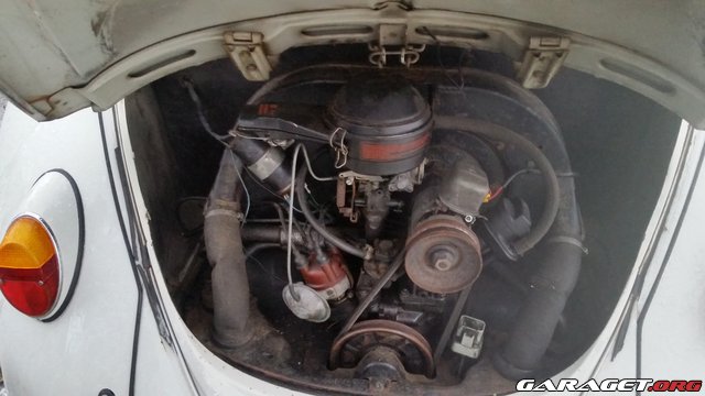

Grabben besiktar motorn tongue
https://www1.garaget.org/gallery/images/44/43636/43636-0b7e58875870463cd4f20e8c5f723acc.jpg
Första besiktningen på 10år, fick en 2a på att vindrutetorkaren inte funkade, hem och bytte torkarmotor och tillbaka igen, så nu rullar den i 2 år.

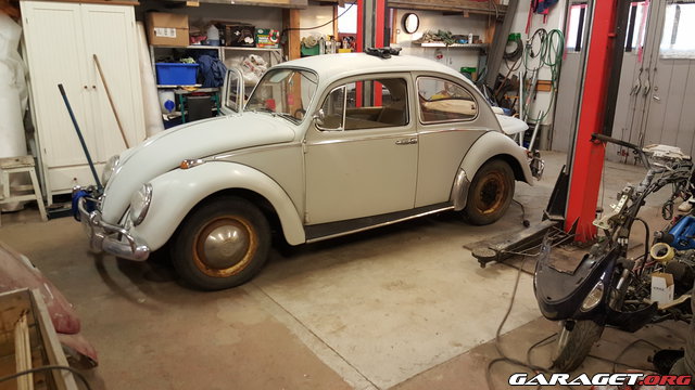

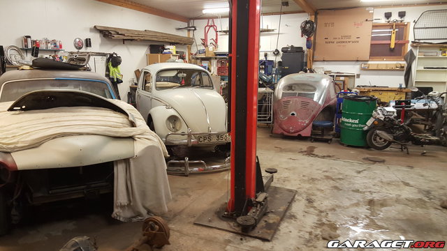

och iochmed att den vart bessad så tog jag den till garaget för nedplockning.
https://www1.garaget.org/gallery/images/44/43636/43636-50d2354c4e5f98cdb5ebda119b0847ec.jpg

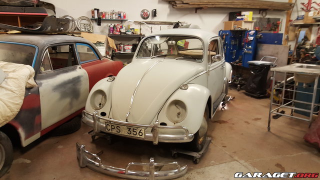

börjat plocka av grejer lite smått
https://www1.garaget.org/gallery/images/44/43636/43636-9ac3bec66d82209cf92d12a021dadea6.jpg

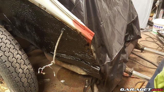

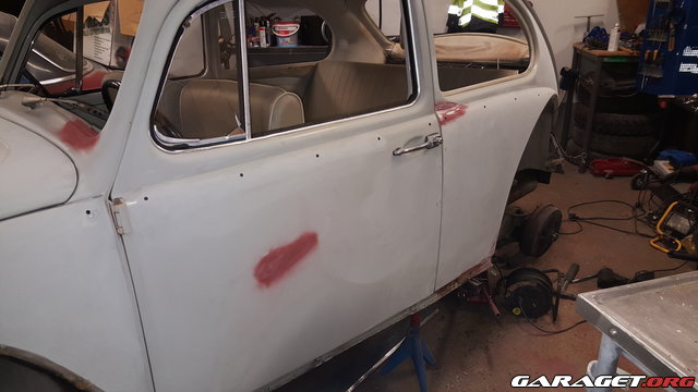

börjat slipa ner och rostlaga det lilla jag hittar
https://www1.garaget.org/gallery/images/44/43636/43636-9ebf50a5eb646abac49d731c5a074c61.jpg

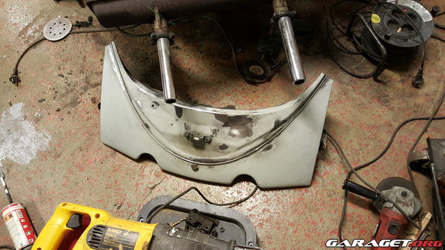

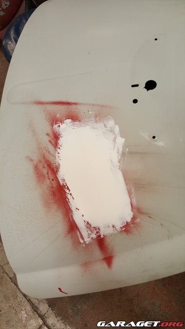

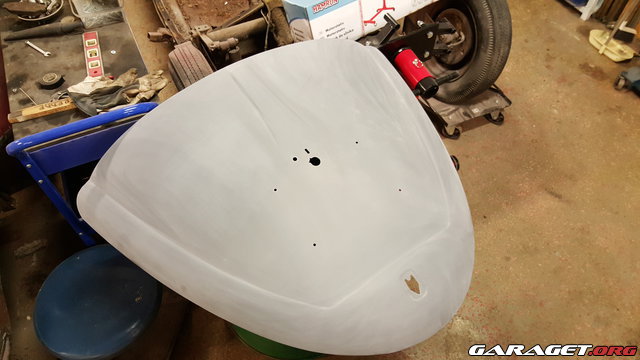

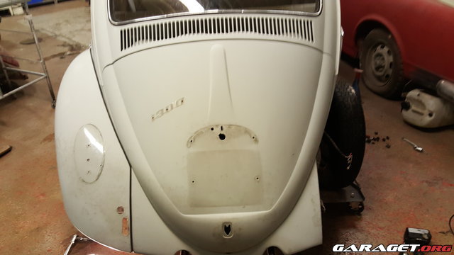

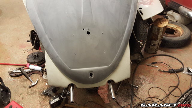

plockade bort 1300 emblemet på bakluckan
https://www1.garaget.org/gallery/images/44/43636/43636-5fc21d6c0c91327f18ae9bb919a74abf.jpg

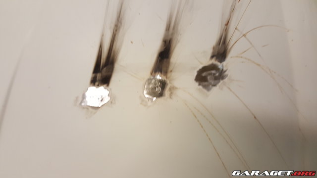

svetsade igen hålen
https://www1.garaget.org/gallery/images/44/43636/43636-1f4c7a16b5c7363ee71465aa84f4c089.jpg
spackla
https://www1.garaget.org/gallery/images/44/43636/43636-9d5fb1bfe2506ac984af011ddaaf2310.jpg
färdig
https://www1.garaget.org/gallery/images/44/43636/43636-8dc2e5da057eccd21331b53c51cff6f6.jpg

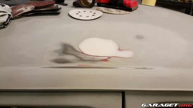

en liten buckla på taket
https://www1.garaget.org/gallery/images/44/43636/43636-5041823f77bf20854c712c893471ee2b.jpg

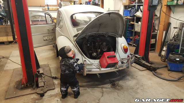

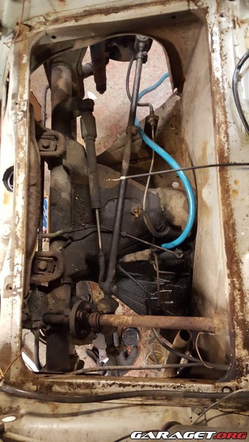

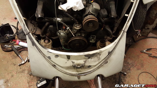

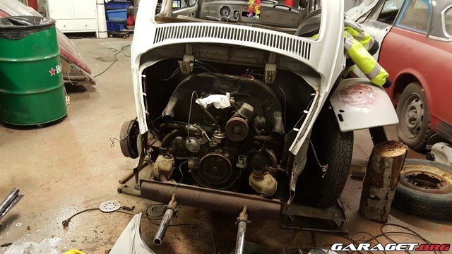

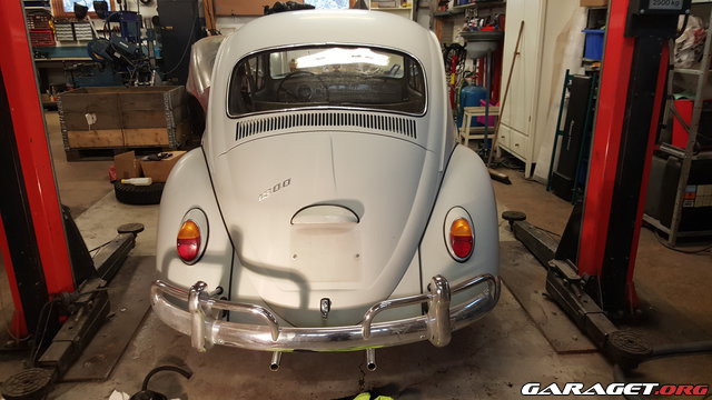

Blev en kortsväng till garaget ikväll.

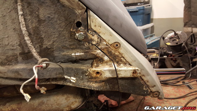

amputerade röven av bubbliz för att enklare lyfta ur motorn.
kommer bygga ihop någon lösning så man kan skruva tillbaka röven sedan smile
https://www1.garaget.org/gallery/images/44/43636/43636-80f45844e1f7008f87145f12839aa1b7.jpg
https://www1.garaget.org/gallery/images/44/43636/43636-98f74d8eda210b4b17beada2c7d5f691.jpg

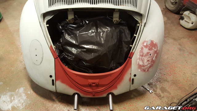

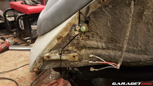

byggde ihop en form av fästanordning för röven, tyvärr svettsar jag med en Biltema fluss svets så det ser ut som skit, jag måste investera i en ny tongue
https://www1.garaget.org/gallery/images/44/43636/43636-cd2f0d9723309cc89539f40a7eb673f9.jpg
https://www1.garaget.org/gallery/images/44/43636/43636-a92fb7048d6aeb8ce24fa293efe84e3e.jpg
https://www1.garaget.org/gallery/images/44/43636/43636-dc0fbcac1fe4d06bee775f9650d98981.jpg
skarven kommer inte synas när huven är stängd
https://www1.garaget.org/gallery/images/44/43636/43636-260e741f30a1524c709a27345579a317.jpg
rostskyddat
https://www1.garaget.org/gallery/images/44/43636/43636-fe9ffb9f57d06e443d13ea65605ee656.jpg
kommer även trycka fast en klämlist där i skarven så det inte nöter.
/Ante

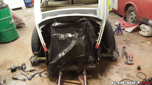

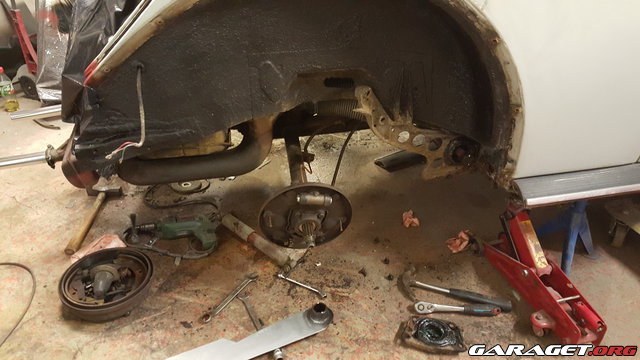

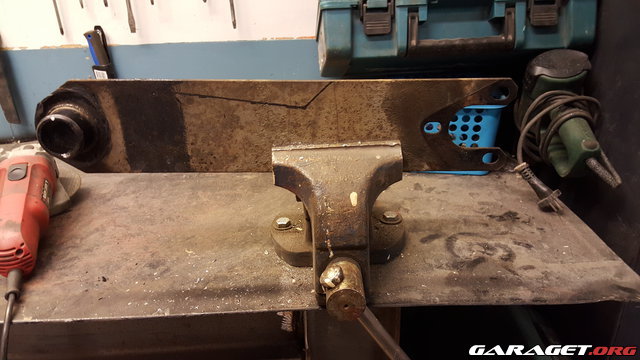

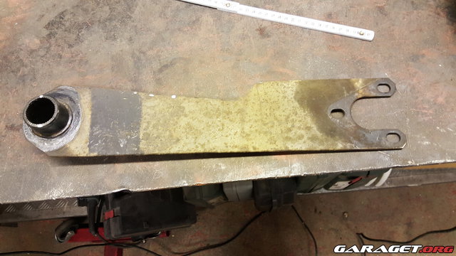

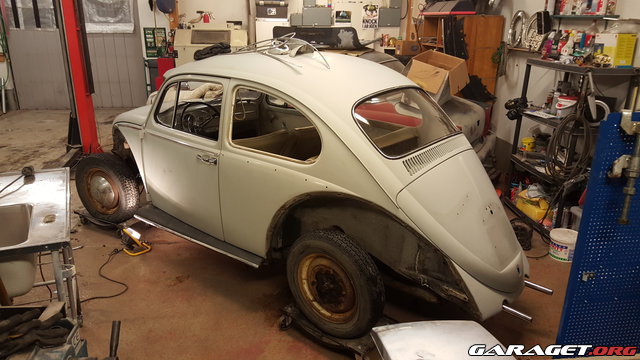

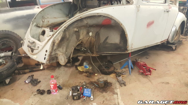

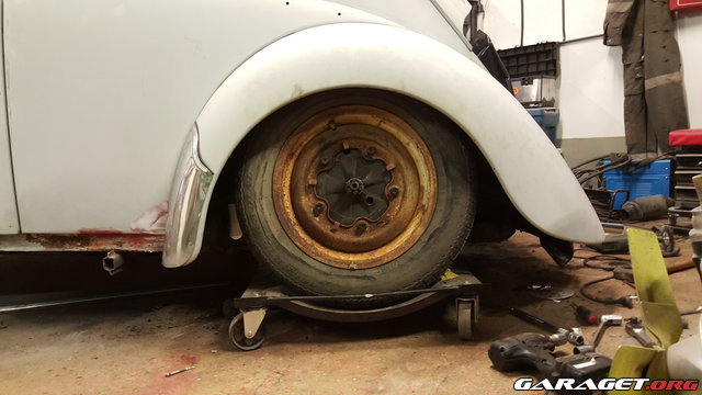

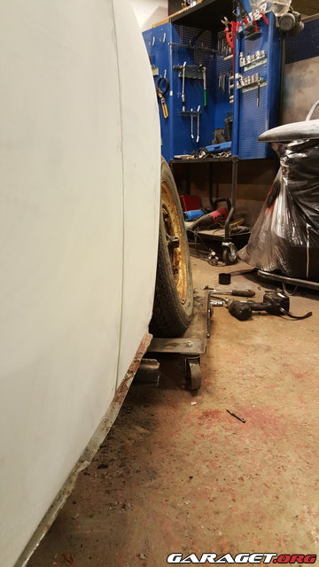

dags att sänkas bak.
av med svärden.
https://www1.garaget.org/gallery/images/44/43636/43636-388dca42bad2cad0a7a97cfc3591b405.jpg
mäta ut och kapa ur för att det inte ska ta i.
https://www1.garaget.org/gallery/images/44/43636/43636-69b173c4b545985a3d409060fc4bdbf8.jpg
kapad
https://www1.garaget.org/gallery/images/44/43636/43636-39da955db18d90b1a1fcabab7ccdfc2c.jpg
monterat tillbaka allt på båda sidorna, helt klart intressant Camber big_smile
https://www1.garaget.org/gallery/images/44/43636/43636-32eb28297af72eafadc6d27c82666525.jpg
https://www1.garaget.org/gallery/images/44/43636/43636-e6c2559e98543aa5973fcbdf058d4831.jpg
blir lagomt, sänkt 2 hack.

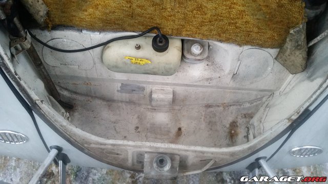

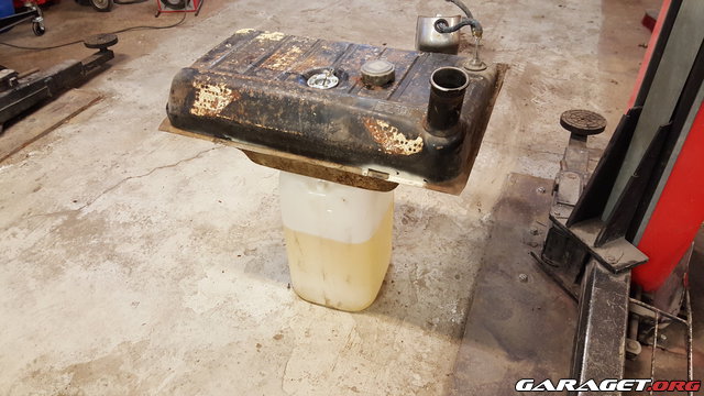

Blev en snabbis till garaget idag, svårt att hinna med längre besök när man är pappaledig tongue
plockade ur tanken för att enklare komma åt framvagen. ska rengöra och frächa upp tanken nu när jag lix har lös den.
https://www1.garaget.org/gallery/images/44/43636/43636-f9822b4afc2b877b947bf9ffdfaf16d4.jpg
https://www1.garaget.org/gallery/images/44/43636/43636-6e2a837400e57e49151026fdeac201b9.jpg
Gick fort att plocka lös tanken när man hade proffshjälp wink
https://www1.garaget.org/gallery/images/44/43636/43636-33bd7f01b8002ab6661f899424323849.jpg

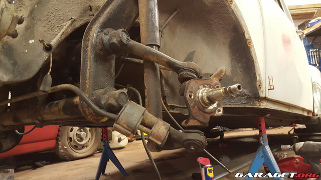

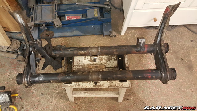

Framvagnen borta
https://www1.garaget.org/gallery/images/44/43636/43636-1e998d1e849405029a50eb2985034b73.jpg
monterat sänksatserna och kortat framvagnen 8cm totalt. tornen bara punktad på bilden.
https://www1.garaget.org/gallery/images/44/43636/43636-63aa42e2cf7831a58171b4ccfc76ec1a.jpg
Stort tack till Fredde och Mattias som hjälpte till med framvagnen smile
