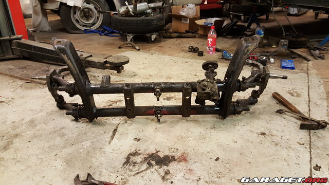

färdig framvagn.
https://www1.garaget.org/gallery/images/44/43636/43636-ac937ebaa8b14419b18ddf0153784eda.jpg

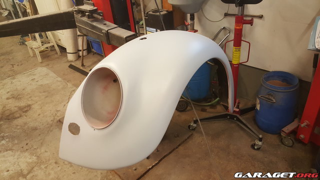

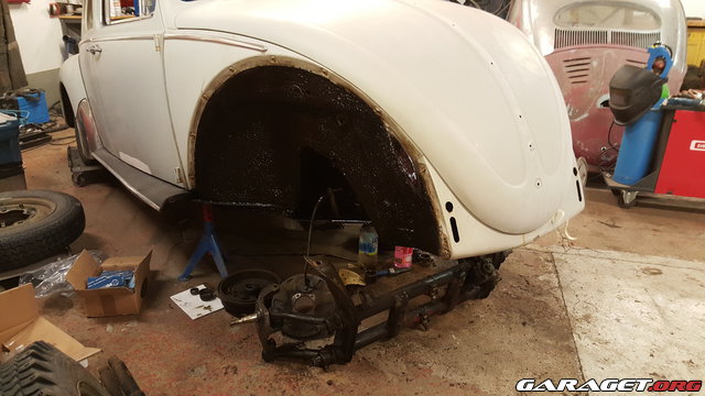

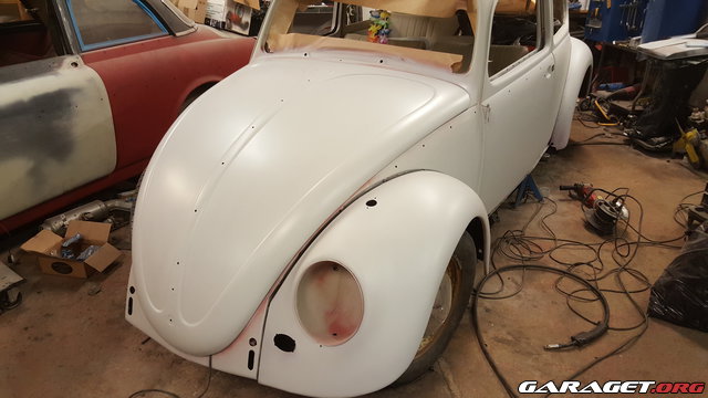

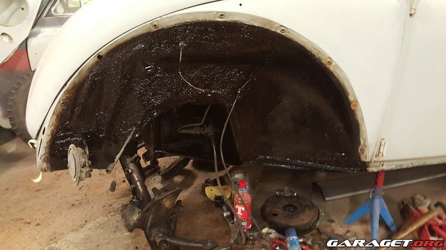

ny body i hjulhusen
https://www1.garaget.org/gallery/images/44/43636/43636-f0720e54ed424d16ca4e650814f9899b.jpg
https://www1.garaget.org/gallery/images/44/43636/43636-3e776ccac0bf7b09eaa4d2f488e3e269.jpg

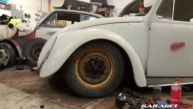

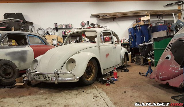

framvagnen monterad, hängde dit skärmar och stötfångare för o se hur lågt det blev smile
https://www1.garaget.org/gallery/images/44/43636/43636-ece23dbde492da4f328bfdfbb062b91e.jpg
kommer bli ännu lägre med nya däck cool
https://www1.garaget.org/gallery/images/44/43636/43636-e6aa77b929a8870ff551db3137b31f0c.jpg

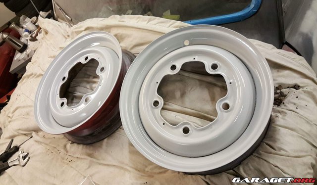

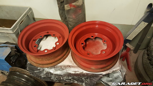

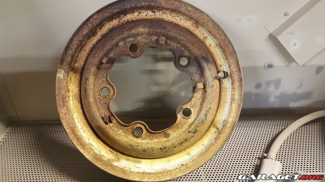

idag fick fälgarna som ska sitta fram lite kärlek smile
utgångsobjekt
https://www1.garaget.org/gallery/images/44/43636/43636-dbec04d8f2ae620b2c6d50276bbd487a.jpg

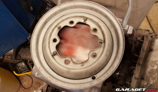

blästrad
https://www1.garaget.org/gallery/images/44/43636/43636-236bb7f4f9e6dbcc30096ba6d3767179.jpg

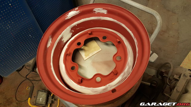

rostskydd/grund på
https://www1.garaget.org/gallery/images/44/43636/43636-40c6c7a8c669fbf9629702d72b3ca9f4.jpg
sprayfiller för att fylla ut gropar i ytan.
https://www1.garaget.org/gallery/images/44/43636/43636-7d85e37005cbd0008cba377f52c0ccc5.jpg
Bara lite färg som saknas sen är dem klar för däck smile
Bonusbild, jag är inte lång, men känner mig som en jätte brevid bubblan nu när den är sänkt, man får lixom krypa in i den typ lol
https://www1.garaget.org/gallery/images/44/43636/43636-b857de08eecfaf25d0c46e0476295a63.jpg

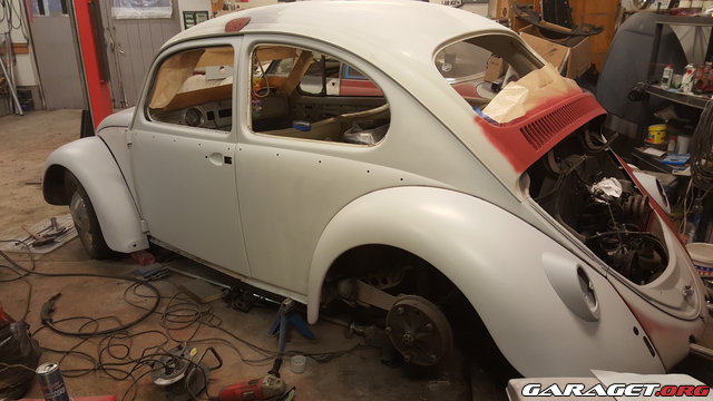

Idag har jag levt i en dimma tongue
Slipat och slipat, sedan har jag slipat lite till.
https://www1.garaget.org/gallery/images/44/43636/43636-66db959ca706ed533f4acf6f2517570f.jpg
nedslipad och lagt på slipgrunden
https://www1.garaget.org/gallery/images/44/43636/43636-7c776abbb81c80d58c050c1f3f857c68.jpg
vänster sida av bilen är nu klar inför lack smile
https://www1.garaget.org/gallery/images/44/43636/43636-364739bb555b5b0f033754efb87b00cb.jpg
även huven är klar för färg
https://www1.garaget.org/gallery/images/44/43636/43636-04430d792b8d7ab9b9c63a68679c9bc9.jpg
bonus pix big_smile
https://www1.garaget.org/gallery/images/44/43636/43636-397d3005a4d5cab24e1f4058b9d363f1.jpg
/Ante

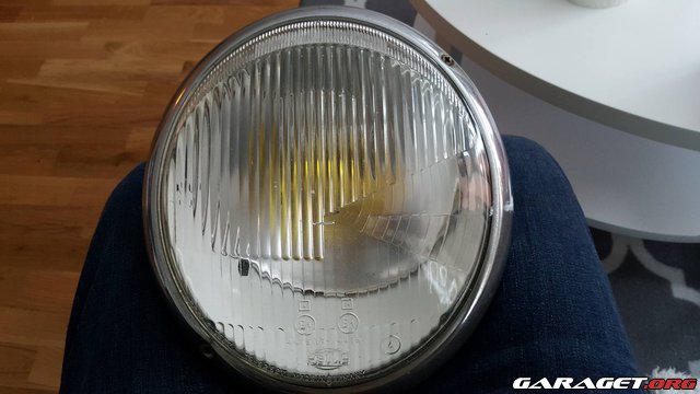

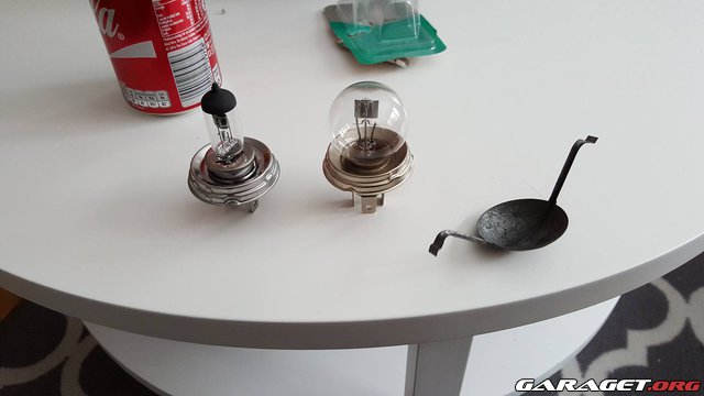

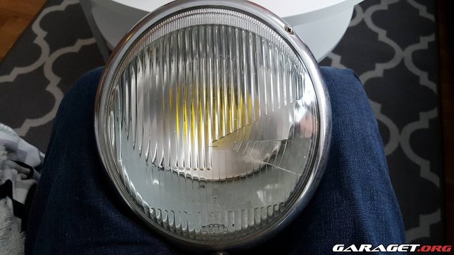

idag blev det lite hemma-mek, byta ut 6v lamporna mot 12v i strålkastarna, samt fräsha upp dem smile
Nya lampan till vänster, H4 med p45t sockel (asymmetrisk lampa)
https://www1.garaget.org/gallery/images/44/43636/43636-e8aaca155c13d06c158562a7d13ca787.jpg
https://www1.garaget.org/gallery/images/44/43636/43636-b85d6fc7f07dd66b3affbb33c435b989.jpg
lampan fick sig en liten kondom med så man får de där sköna retrostuket tongue
https://www1.garaget.org/gallery/images/44/43636/43636-2bd8908ab826a59b306da3e810763dff.jpg

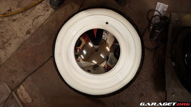

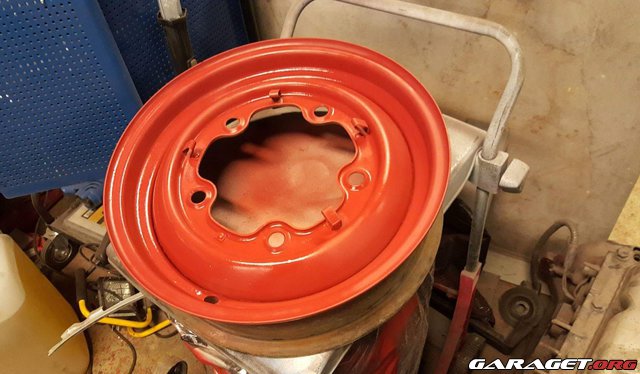

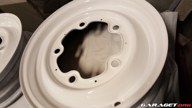

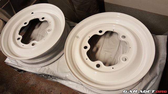

Lackat framfälgarna
https://www1.garaget.org/gallery/images/44/43636/43636-92c0d3f9d72071f246175082b2d23a70.jpg
https://www1.garaget.org/gallery/images/44/43636/43636-c7bef12ecc4581cc88779525602d3916.jpg

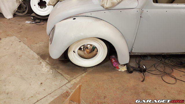

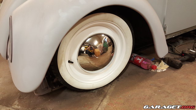

la fälgen på ett däck och drog dit en lös däcksida, slängde på en ny navkapsel oxå för att på ett ungefär se hur det blir smile
https://www1.garaget.org/gallery/images/44/43636/43636-ea85f024e0f4890a6f6ea68c226b67c8.jpg

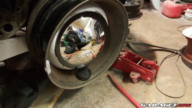

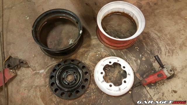

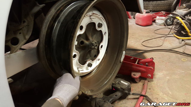

börjat med bakfälgarna, ska byta fälgbana till volvo 940 och centrumvända. här har jag kapat ur centrumen ur båda fälgarna, bubbla fälgen är en breddad fälg, men har tyvär inte två likadana breddade så den fick donera sitt centrum.
https://www1.garaget.org/gallery/images/44/43636/43636-a30002f3b536f64007d3f159fc48e0e8.jpg
blir typ så där då.
https://www1.garaget.org/gallery/images/44/43636/43636-b6c208e4e5aa7befdd2d5b89c381e802.jpg
helt ok bredd på kanten, men nog hade jag velat ha lite bredare. aja, bygger ihop dessa så får ja leta reda på nå 7" breda plåtisar och bygga ett nytt par framöver smile
https://www1.garaget.org/gallery/images/44/43636/43636-83de6667a608bfacf38cad2f6202c3e9.jpg

Varför byta till Volvo bana? är det för däcktillgänglighet?
2 953 Inlägg
29 januari 2016
skulle gissa på för att dom är bredare
1 944 Inlägg
29 januari 2016
Gussam skrev:
stiligt.
För att Volvo fälgbanan passar perfekt till bubblacentrumet då centrummåttet är detsamma, och fälgen är 6" bred. bubbla originalfälg är bra mycket smalare, så att centrumvända den hade inte gett något annat än att jag fått ventilen på insidan smile

2 februari 2016

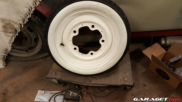

Gjorde de lätt för mig, jag flyttade centrumet i ena breddade fälgen så den blev likadan som den andra.
https://www1.garaget.org/gallery/images/44/43636/43636-6f01b5c7c8945a382dc9caa83e77c71f.jpg
spackla upp dem lite
https://www1.garaget.org/gallery/images/44/43636/43636-b3cfc81ae2059b560a387b118ab50ba4.jpg
framhjulen är klar, hämtade ut dem på gummiverkstaden idag smile
https://www1.garaget.org/gallery/images/44/43636/43636-43e8cd6e758660eea86af5f83b3fa774.jpg
https://www1.garaget.org/gallery/images/44/43636/43636-0cc33e723993b74dcf12392b64405681.jpg
