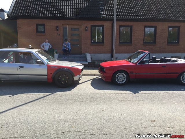

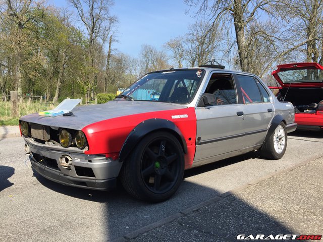

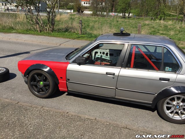

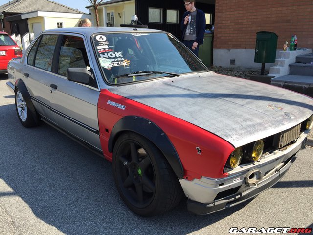

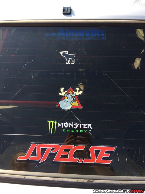

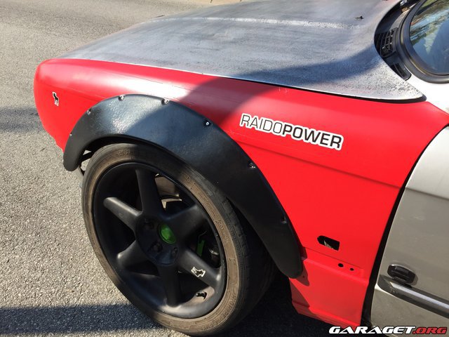

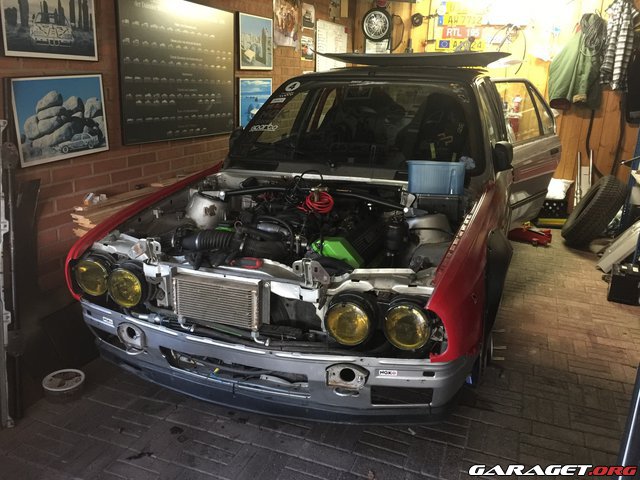

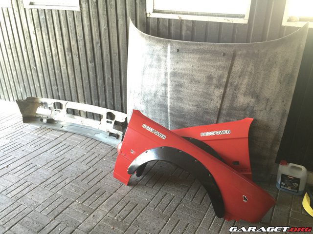

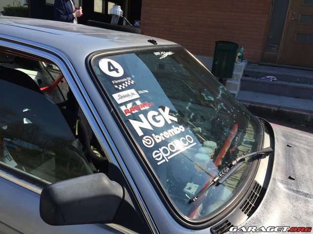

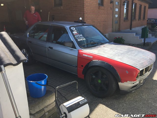

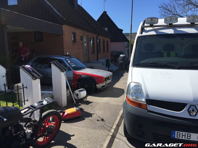

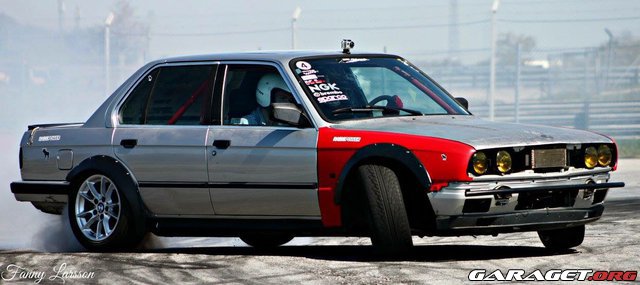

Tjenare allihopa! då va de dags för en liten uppdatering smile Körde ut bilen ur garaget och ut i de fina vädret cool
fick satt på båda skärmarna med breddare, samt andra fälgar fram som sitter riktigt bra med breddarna smile
Fick även satt på alla dekalerna jag haft liggandes, blev riktigt bra tyckte jag smile
Men allt gick inte riktigt smärtfritt tyvärr... När man väl skulle köra in bilen igen så sket de sig jävligt snabbt. då startade inte bilen.... Jaha vad e nu fel tänker man. kunde inte se nått direkt uppenbart men efter lite om o men så hittade jag en kabel som hade lossnat. Den va till reläet till spridarna smile sen startade iaf bilen, men den gick sämre än en påse nötter sad men de löstes snabbt genom att montera luftfiltret igen, sen jävlar gick den som den skulle smile
så nu är de mesta fixat inför söndagens körning smile Någon som ska ut till sturup nu på söndag?? smile

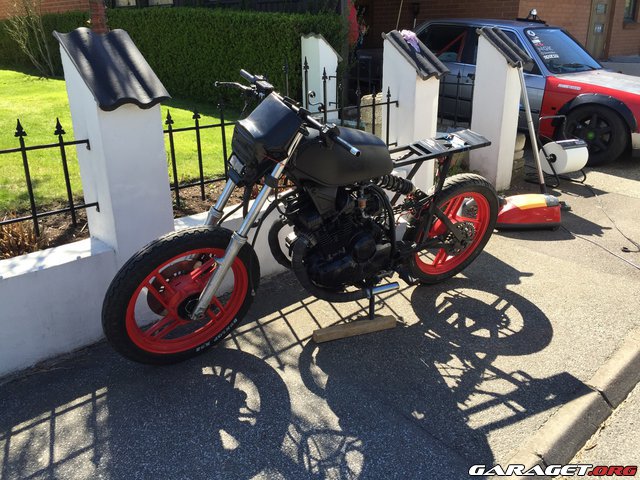

Fick tagit fram en gammal hoj jag byggde för något år sedan, startade lika fint som vanligt smile

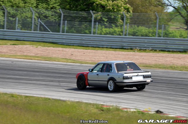

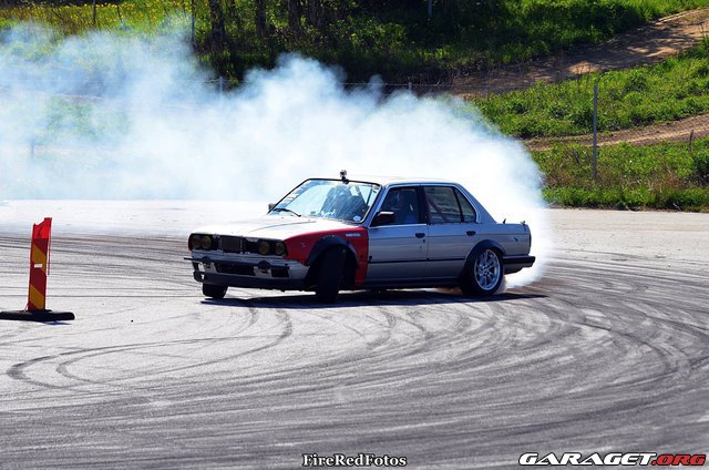

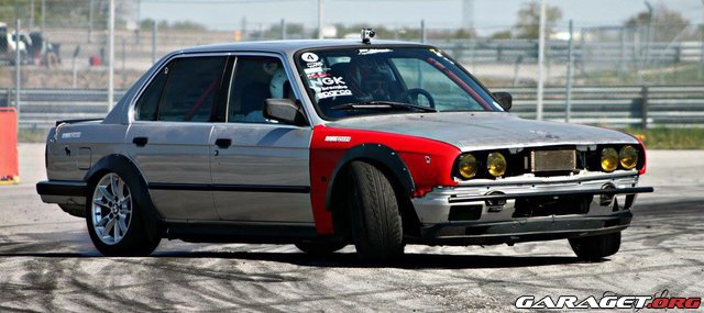

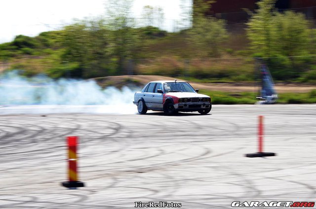

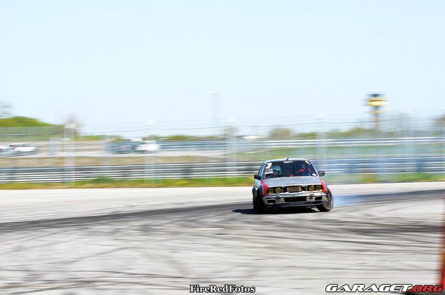

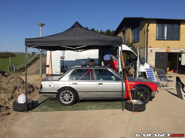

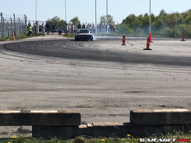

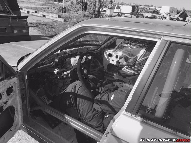

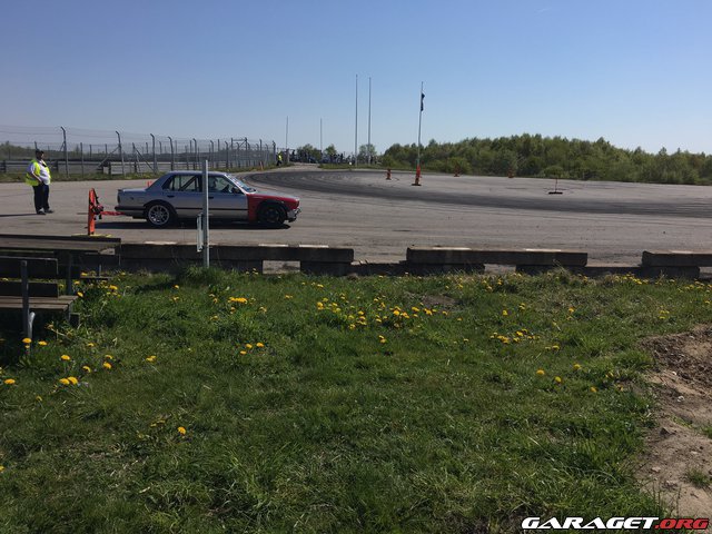

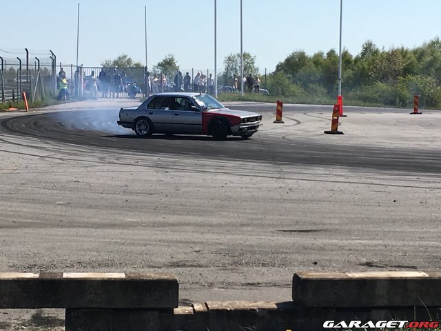

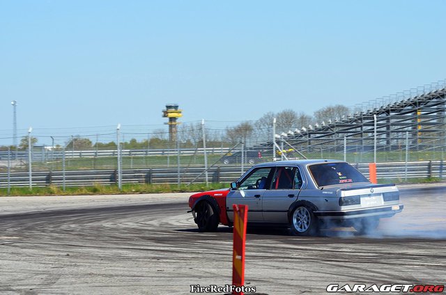

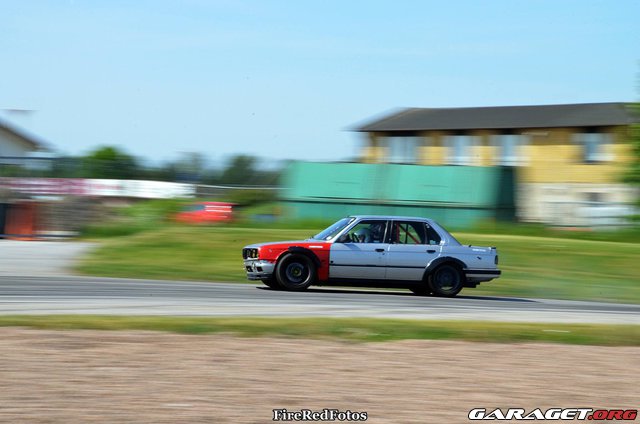

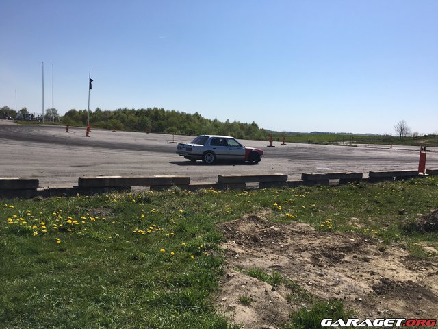

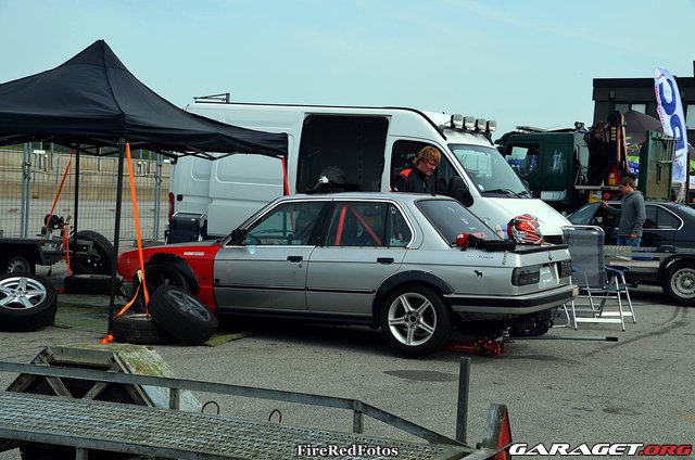

Hallå allihopa ! Nu jävlar blir de uppdatering här cool

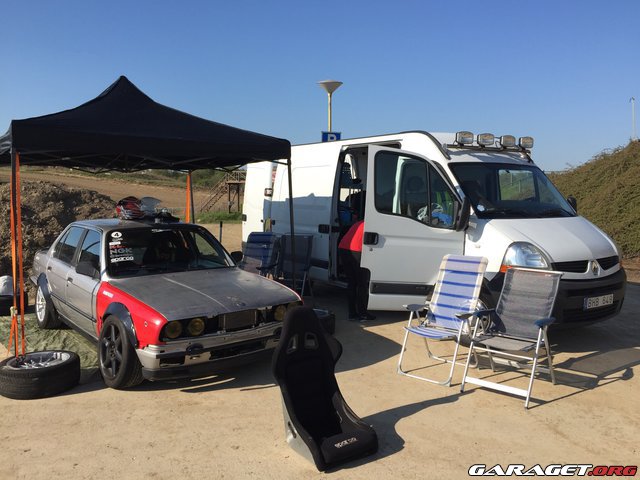

Då va första körningen klar, och kan bara säga, fyfan va nöjd jag e smile bilen gick över förväntan! Bilen kändes grymt styv med buren i smile spakställ och handbroms fungerade klockrent hela dagen och handbromsen låste precis som den skulle smile även pedalstället kändes riktigt bra o kopplingen o bromsarna fungerade riktigt bra smile
Ända problemet vi hade under dagen var kylningen. Körningen var på en hyfsat liten bana så kylningen var inte optimal, så efter några repor så blev de till att svalna av lite i depån. Så nu blir de bättre kylning som står som prio smile
Sen så ska de i en e36 styrväxel då man just nu får ratta som en galning för att hålla allt under kontroll haha:) bjuder på lite bilder från dagen, några är tagna av fire red Photos, som också finns här på garaget,rekommenderar verkligen att kika in där förr häftiga bilder smile

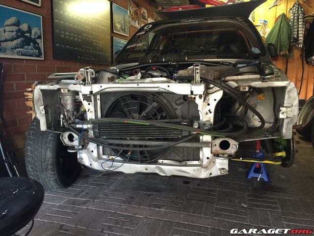

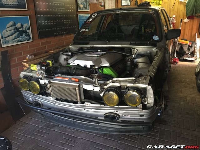

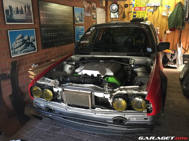

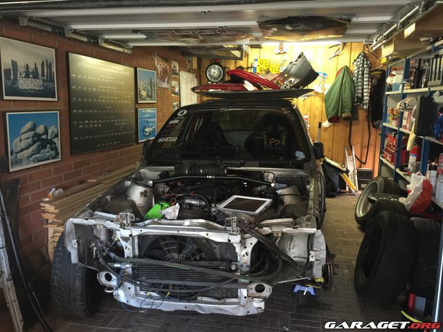

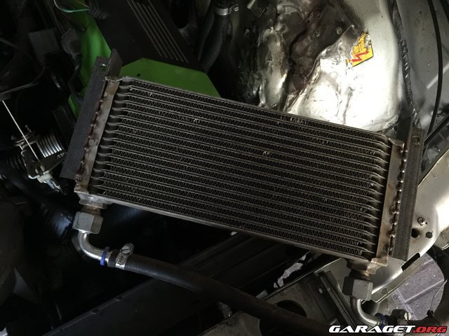

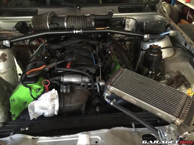

Hallå! Då e de en ny vecka i garaget cool Som jag sa så hade jag lite problem med kylningen under förra körningen så tänkte jag skulle kolla över kylare o allt smile problemet tror jag kan bero på att servo och oljekylaren döljer hela kylaren så de blir inget luftflöde igenom den hmm så min tanke nu är att flytta servokylaren mer till höger och oljekylaren mer neråt. så då borde de bli ett bättre flöde tror jag smile sen plocka bort skydsplasten framförkylaren där fläkten sitter och sen dit med 2 nya fläktar smile Fick även plockat bort lite gammal el så de blev lite snyggare smile

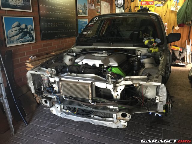

Tjena Tjena! Sitter i garaget just nu och orkar inte riktigt jobba hehe roll så tänkte att jag skriver en liten uppdateringen om vad som är tänkt nu dem kommande veckorna smile Den 22/5 så är de körning på sturup, på den stora banan cool ett stort event med många som ska köra så de ser jag grymt mycket fram emot cool så då e frågan vad jag ska fixa med bilen, så jag inte plockar isär för mycket o så missar jag körningen smile
tanken nu är som följande-
Fixa pinbultar fram
montera spacers fram
nya däck fram
nya spacers bak som är smalare
service
ändra lite med breddarna bak
montera huvlås
och fixa igen dem sista hålen i brandväggen
sen kolla över kylaren, måste få bättre flöde igenom den, så tanken är att flytta servokylaren smile
Sen så är nästa körning den 26/6, då också på Sturup smile
då ska bilen ha fått styrväxel från en e36:a
catchtank
nya soppaslangar
ny olje och servokylare
Kanske nya coilovers ( får se om ekonomin tillåter hehe )
nytt bälte på passagerar sidan
Ledljus fram och bak samt framruta för handbroms
mer dekaler
kanske kylaren i bagaget
så de e planen just nu smile ha de bra så länge allihopa

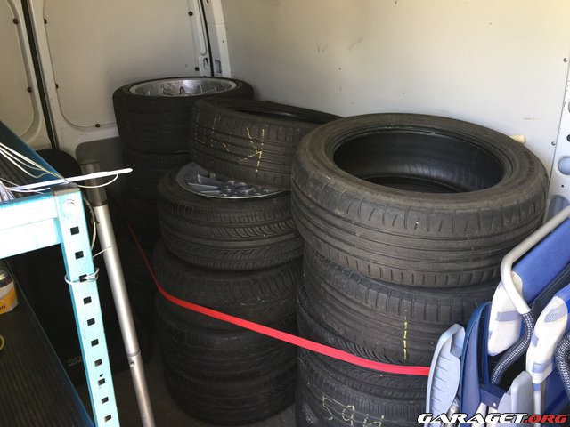

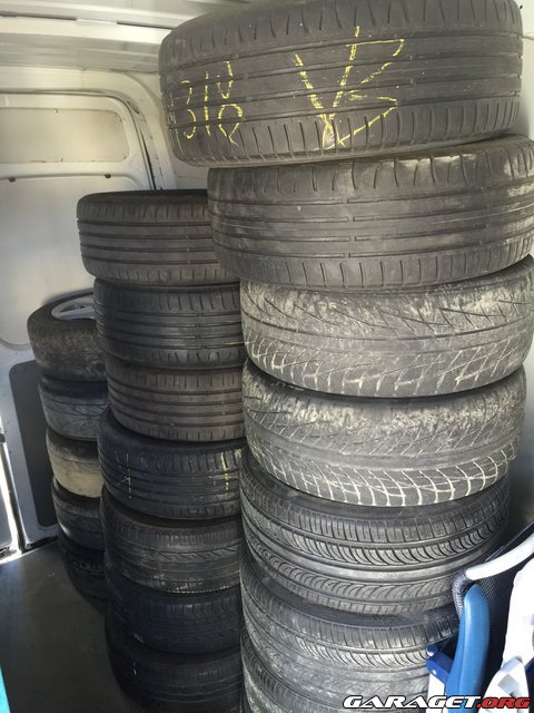

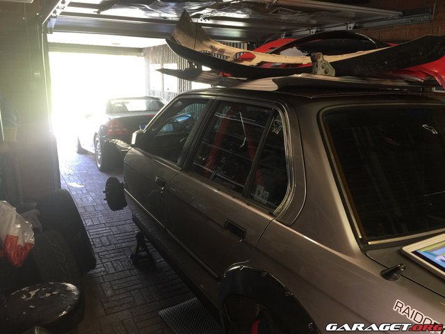

Tjena igen! Gjorde lite iaf .... Hehe cool
Fick staplat däcken i skåpet och städat lite i garaget smile som ni ser på bilden så är de lite trångt i garaget just nu smile
Har stått på yrkes SM nu ons-tors så inte haft så mycket tid över till bilen tongue

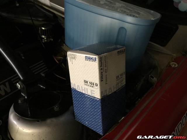

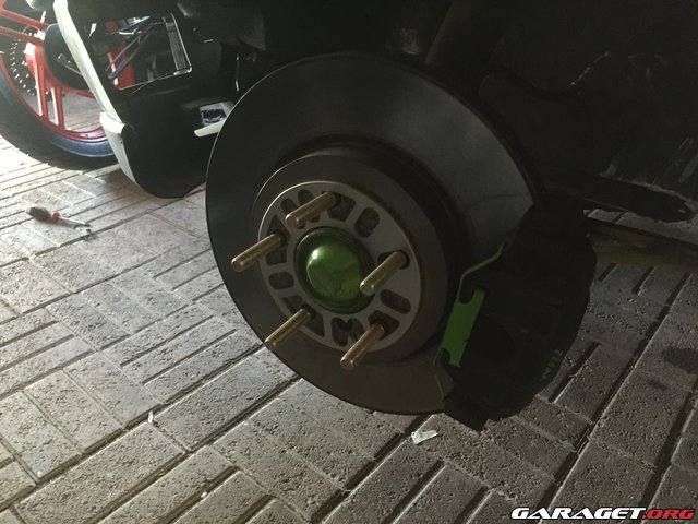

Fått hem lite grejor iaf smile har fått hem mina pinnbultar fram nu, samt spacersen smile så nu ska bara däcken på smile
Monterade även ihop bilen igår förutom huven cool men har fortfarande inte fått hem min olja så får hoppas de kommer imorgon roll fått filtert iaf big_smile

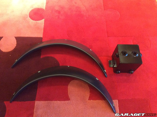

Tjena! Då jag jobbar mycket just nu så blir de inte lika mycket gjort med bilen sad
Har iaf fått hem mina nya breddare och catchtanken, så nu ska kopplingar och slang inhandlas så man kan dra om soppasystemet smile
