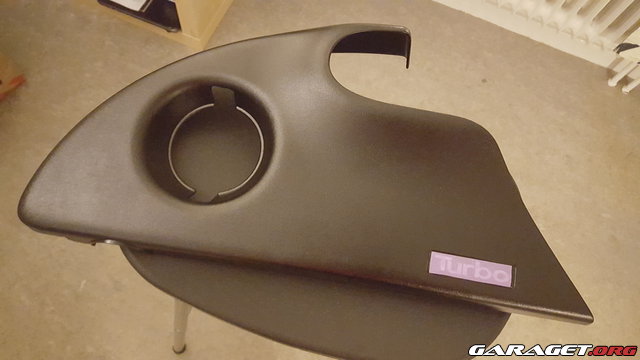

Denna kåpan är nu snart klar...
Från att kåpan hade blivit lite matt, repig och tråkig bättrade jag upp denna genom en liten behandling.
1. Grundlig rengöring med avfettning, diskmedel och Vildea-svamp
2. Slip med våtslippapper.
3.  Två lager plastprimer
4. Tre lager blank svart lackfärg.
5. "Turbo" målat i Polar White kod 283.
6. Tre lager klarlack. (Avslutningsvis kommer under måndagen).
https://www1.garaget.org/gallery/images/109/108693/108693-bfb678d2e024cfc94512eb5aafc2b52e.jpg
Till avdelningen snillen spekulerar ...
(Nej en civilpolisbil brukar inte ha lackade motordelar, men jag vill ha det på min bil så därför gör jag detta.)
Senast redigerat av Sep19th86 (7 mars 2016)

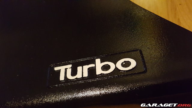

Lackad motorkåpa klar!
Det är en plastkåpa som sitter över delar av motorn så då är det en motorkåpa wink
Nu är den varje fall klar, slipad, primead, lackad och klarlackad.
Blev riktigt trevlig, bra djup och lyster.
Gillar den vita texten jag ordnade till, tycker det blev bra faktiskt.

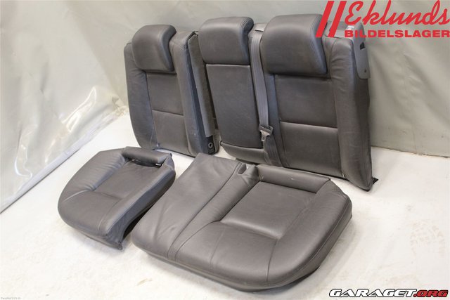

Drömma sig bort i inredningens förtrollande land.
Sitter och kollar kompletta inredningar för SAAB 9-5.
Eftersom min 9-5 i gurnd och botten är en Aero ska jag försöka få tillbaka så mycket som möjligt i Aerostuk, så väl ratt som stolar och baksäten.
Hittade detta kompletta sett som ni ser på bilderna här nedan på Eklunds Bildemontering.
Settet kostar 4.500 vilket är ändå rätt okej för denna inredning, har suttit i en 9-5 Aero MY05
Just nu tillåter inte budgeten inköp av mer saker till bilen den här månaden, pga försäkringskassan så får man leva ganska snålt emellanåt vilket ger stor inverkan på bilhobbyn.
Härliga Aero-fåtöljer.
https://www1.garaget.org/gallery/images/109/108693/108693-38667fe36514e22b00698b6f8168a44a.jpg
Baksätet...
https://www1.garaget.org/gallery/images/109/108693/108693-68d4f92d98b20dc5fca4683c8cfa591d.jpg
