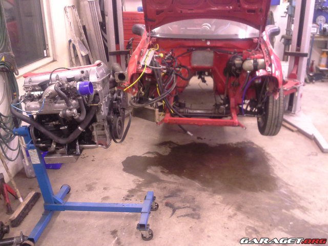

Ursprungsmotorn är faktiskt den samma sedan byggstart.
Dock uppgraderades den med 1200cc spridare och E85 2013 uppe hos Robban på Nordic i Dalarna
Men annars har den bara gått och gått.
https://www1.garaget.org/gallery/images/171/170219/170219-2a5f5ec37a6e80ab4a017144bebb5d34.jpg
Men som Underhållschef vore det ett tjänstefel att inte riva ur och inspektera varannan vinter
https://www1.garaget.org/gallery/images/171/170219/170219-b92c03e47923c77b2b128df2f89007cc.jpg
Därav valde jag att inte ta några delar från denna driftsäkra motor när 2,3T skall byggas
Skönt att ha denna hemma i garaget

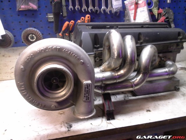

Dagens jobb var att måtta in turboflänsen på grenröret.
Slutade med att kollektorn kapades av och ny kollektor skall tillverkas.
Kände mig inte nöjd med den första så det är bara att göra om och rätt.
Turbon hamnade lite väl nära multiribb remmen så kollektorn måste göras om.
Får glädja mig åt 2015 års tidkort ikväll, nya tag i garaget imorgon

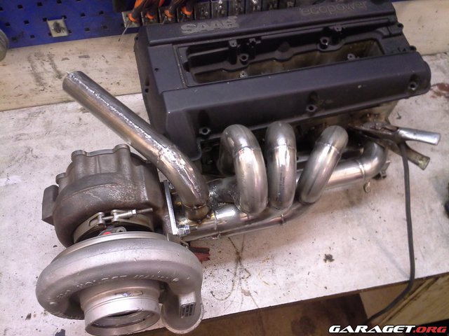

Bjuder på lite nya bilder också.
Igår valde jag att kapa bort kollektor då den inte blev som jag önskat
Ny byggd ikväll och klar för TIG svets imorgon.
Sedan skall Wastegate rören på plats
https://www1.garaget.org/gallery/images/171/170219/170219-6519536b1d2002f48f8fa07829838f38.jpg
https://www1.garaget.org/gallery/images/171/170219/170219-0d05df726b5ecf2247f0d729811ab093.jpg
https://www1.garaget.org/gallery/images/171/170219/170219-23bf1808859c4d91bd050b6935ea50d4.jpg
HX52 med avgas 16# på plats

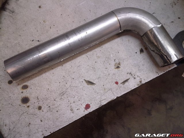

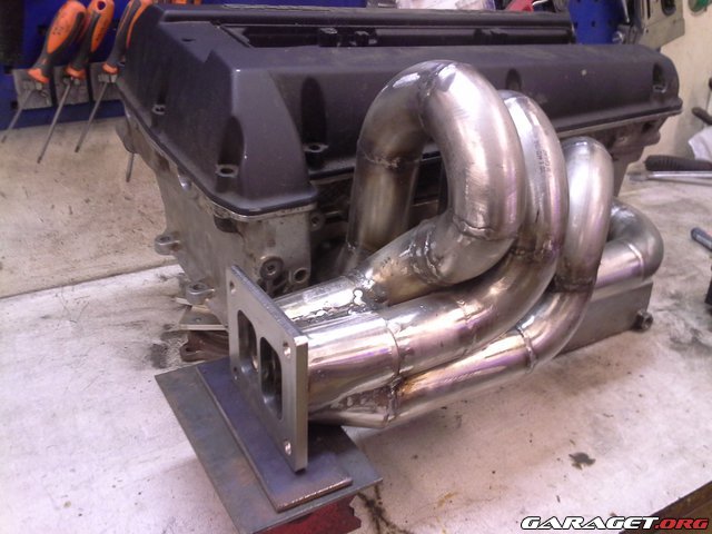

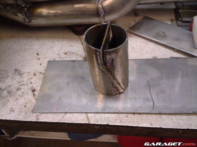

Fastnade lite idag i bygget.
Går och funderar på wastegate röret
Kommer köra med en 50mm wastegate
Från kollektorn blir det två separata 42mm rör ca 150mm långa innan de går in i ett 48mm rör
Eller alt ett 48mm rör med skiljevägg ca 100mm innan det måste vara en böj och därmed problem att skapa skiljevägg
Frågan är om det räcker att hålla isär avgaserna dit upp ca100-150mm eller om röret i hela dess längd upp till wastegaten måste hållas separerat?

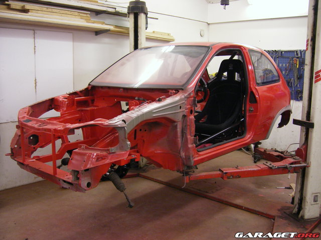

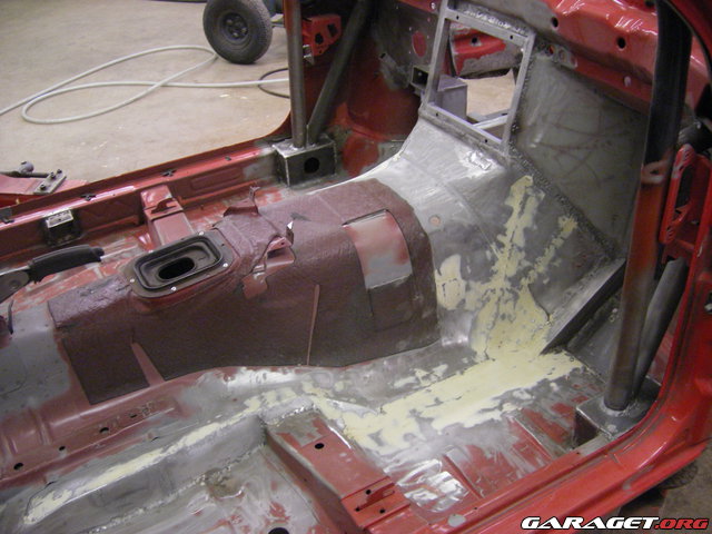

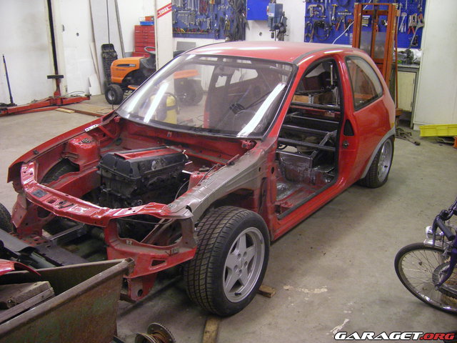

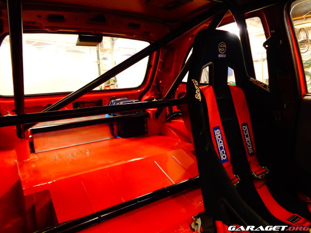

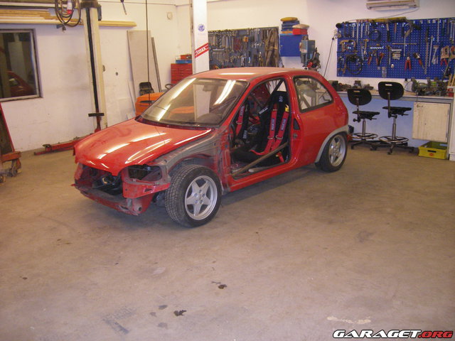

Då det inte hände något i garaget idag bjuder jag på lite gamla byggbilder
https://www1.garaget.org/gallery/images/171/170219/170219-627a5833ad1788411320f6c61196be48.jpg
https://www1.garaget.org/gallery/images/171/170219/170219-d42a111647e87e289033055d7f808396.jpg

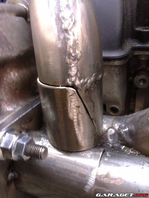

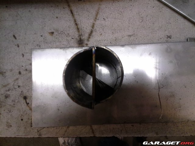

Ny kväll i garaget och wastegate rörets utformning löst.
Nu blir det ett rör som klyvs och mellanvägg svetsas in.
Alltså helt separerat ända upp till wastegaten :-)
Det som strulade var att mellanväggen behövde rotera utan variationer mellan de båda sidornas area.
Men nu är det löst
Tyvärr la nu telefonen av och ingen bild kan presenteras.
Återkommer under kvällen med bild.

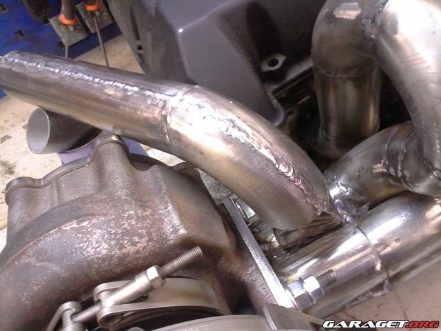

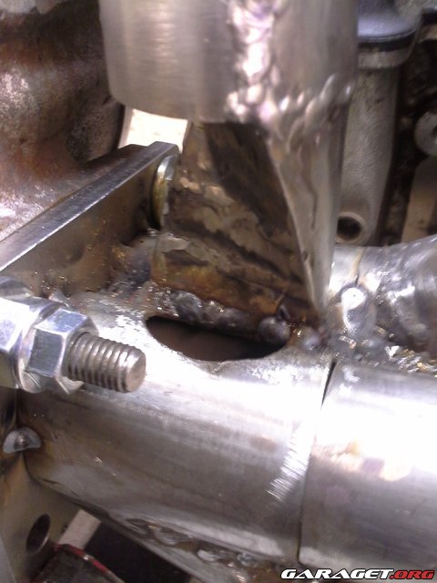

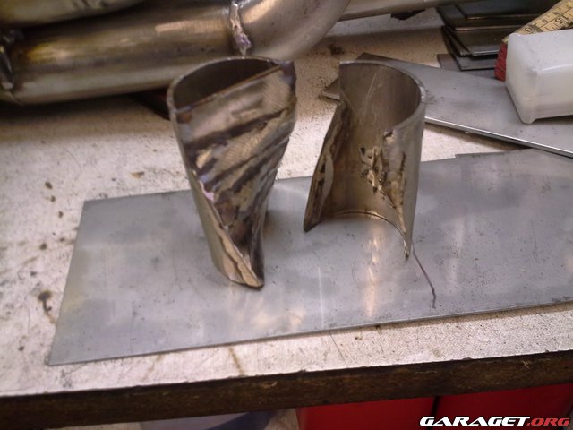

391 Inlägg
30 januari 2016
Så här kommer rotationsröret till wastegaten se ut
https://www1.garaget.org/gallery/images/171/170219/170219-ac375994fc7ec3ac69a786789bb23e08.jpg
https://www1.garaget.org/gallery/images/171/170219/170219-d8ecbf3cd2bc970ce039eeeef3229674.jpg
https://www1.garaget.org/gallery/images/171/170219/170219-924dbecdfef8c13ec5c722c216942a44.jpg
Med samma area genom hela rotationen

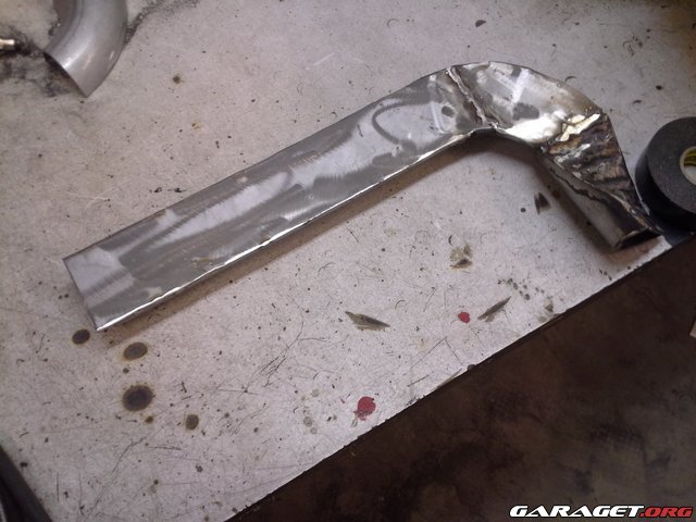

Dagens jobb
https://www1.garaget.org/gallery/images/171/170219/170219-998575a596961db990ad82a465afe79b.jpg
https://www1.garaget.org/gallery/images/171/170219/170219-f6a71c97ae0d0df543909ac019c288e0.jpg
https://www1.garaget.org/gallery/images/171/170219/170219-082389b0551ccb5c5758c81b431ac74b.jpg
