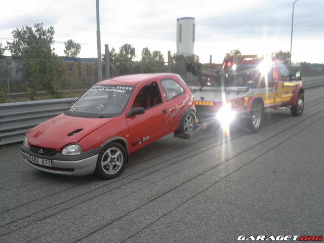

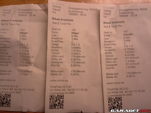

Dagens körning började bra och greppet var kanon :-)
Tiderna börjar gå neråt och 2repan med 6,90 kändes perfekt och 177km/h var okej.
Då skulle repan sitta och starten satt perfekt i tredje repan. När fyran skall i smäller det till i lådan och olja rinner ut, färdig kört :-(.
River lådan imorgon för att se vad som hänt
https://www1.garaget.org/gallery/images/171/170219/170219-1a4d02040c69e635ab59183ef9ff9e86.jpg
https://www1.garaget.org/gallery/images/171/170219/170219-dffb5de9d5252f9a2b768b266a289239.jpg
Fick åka bärgare för att inte riskera mer kladd på banan

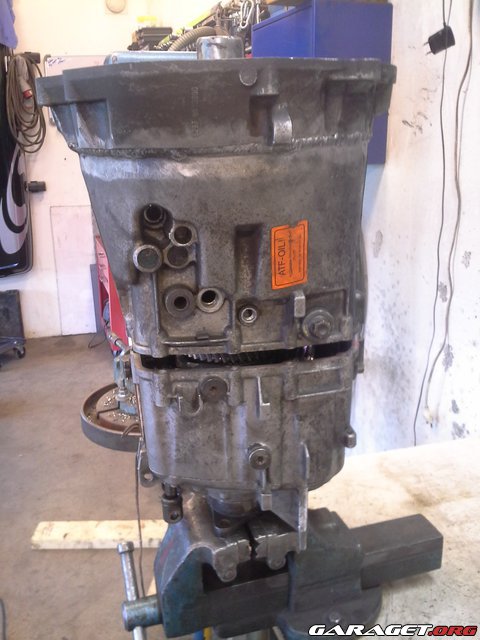

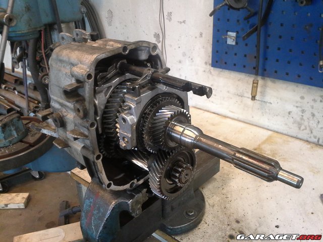

1,5timme för ur montage av låda ur bil och att riva lådan. börjar kunna detta nu.
Inget skräp/metall i oljan?
Hade tryckt ur ca 1dl olja
Heller inga synliga skador.
Måste varit så att tvåan gick i istället för fyran och hjulen släppt/låst sig innan kopplingen åter tryckts ner.
Tror nu att mitt spakställ sitter för nära stolen och det orsakar risken att dra spaken snett istället för rakt längsled i bilen.
Blir till att flytta fram spakstället för att säkra att man inte drar snett i striden hetta.
När man slår i växlarna finns ingen tid för funderingar och känsla i växlingarna, de skall bara i ;-)
Med långa armar har man stora möjligheter att flytta fram spaken
Bjuder på lite växellåds meck bilder

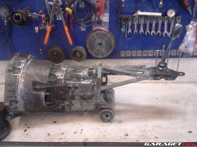

Lådan ihop igen.
Flyttade även ventilationen denna gång enligt bmw nissarna's tips
Spakstället och länkaget kortat för att få spaken längre fram
