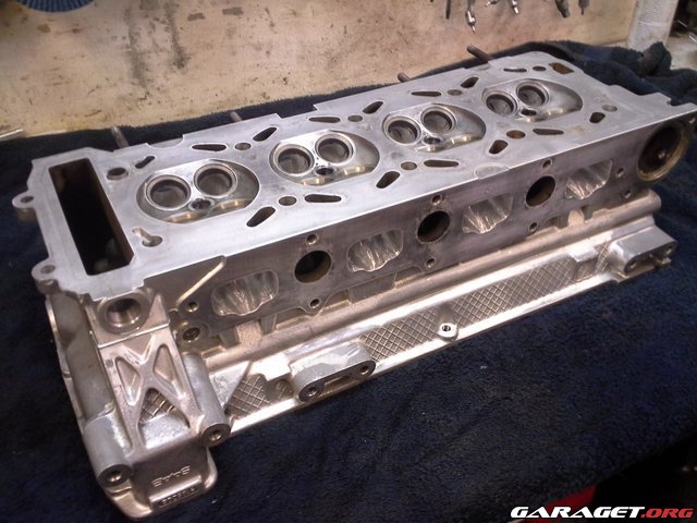

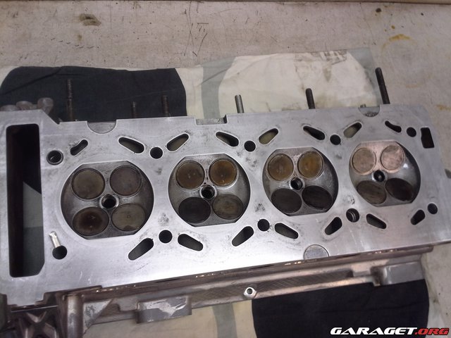

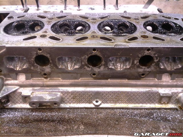

6 februari 2016

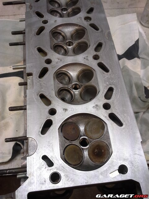

Toppen redo för ihop montering.
Ventil inslipning idag och avgaskanalerna fick en sista justering ut mot grenröret.
Tvättad och klar för ventilmontering imorgon ;-)
Alla kanaler spolade och rengjorda
https://www1.garaget.org/gallery/images/171/170219/170219-b64c9c008a85efd2a208a9356a48bcb6.jpg
Nästan som ny, fast större kanaler :-)

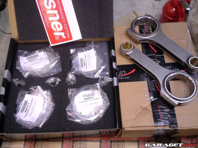

Blir najs med riktiga H-stakar i nya motorn.
550hk motorn hade org stakar

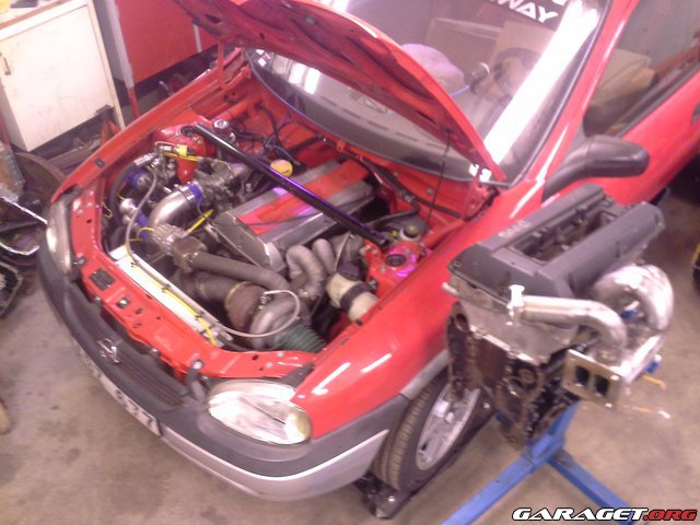

Den gamla motorn väljer jag att inte demontera utan det får bli en reserv motor, fullt komplett i garaget

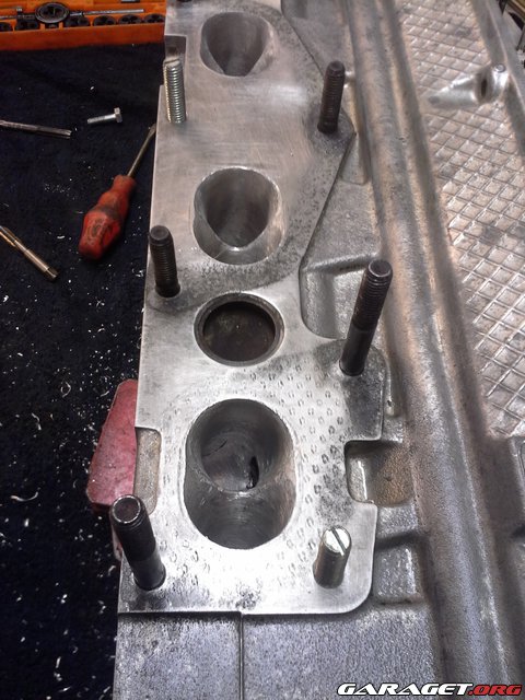

Grenrörs sidan blev kompletterad med ytterligare 3 pinnbultar
Borra/gänga
Nya turbon är ju lite tyngre än original
2 av dem syns i bild

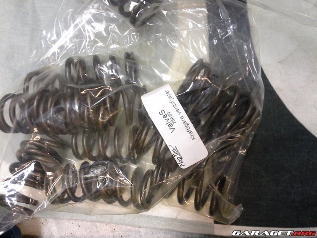

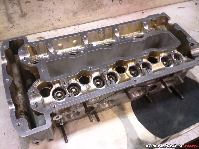

Dagens jobb blev att skruva ihop toppen
Hårdare ventil fjädrar
https://www1.garaget.org/gallery/images/171/170219/170219-7a4a86ebb68862b6cbbee02dbaa5cfec.jpg
Bra början

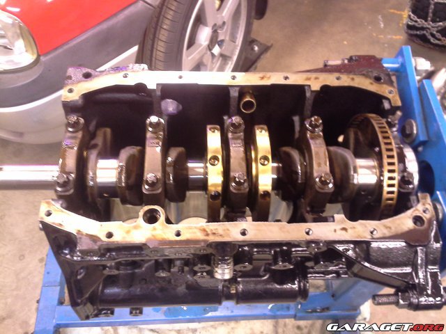

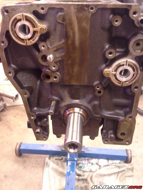

10 februari 2016
En stund i garaget idag ocks
Balansaxel lager inknackade
Pluggning klar så när som på ett drev uppe till höger
Veven monterad och klar
https://www1.garaget.org/gallery/images/171/170219/170219-83becabe3b17c9be6042adc1a1309846.jpg
https://www1.garaget.org/gallery/images/171/170219/170219-ca1518f395c1d521971831d30efbaa70.jpg
Och nu skall alla hjulklapparna ur sina lådor och i motorn :-)
https://www1.garaget.org/gallery/images/171/170219/170219-32f05d975808a6f8eac7dec1296be105.jpg
Övernattande gäster denna helg begränsar meckandet, men kanske lite tid ;-)

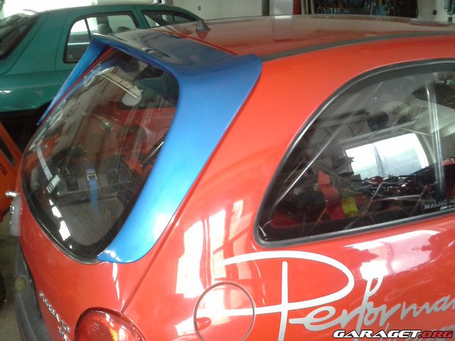

12 februari 2016
#59
Nästa steg nu blir att slipa kolvringarna.
Lite för tajt org
Funderar även på vinge för bättre grepp över 200km/h
https://www1.garaget.org/gallery/images/171/170219/170219-84d7be0263efb439b8e9be2d0b76b3d9.jpg
Nej ;-) Den skall INTE vara blå, kanske röd
https://www1.garaget.org/gallery/images/171/170219/170219-9046c844d511f44344a2cf512b5c636a.jpg
