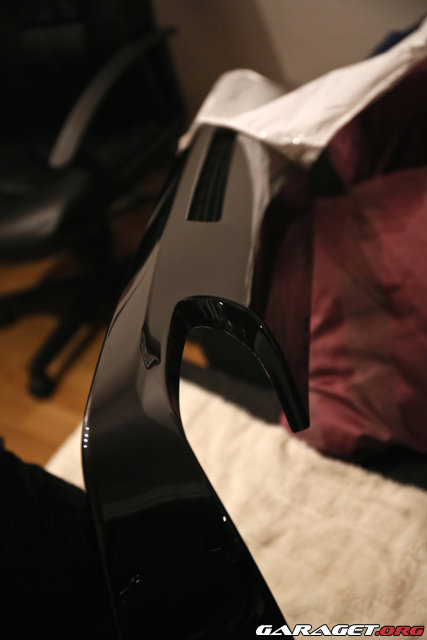

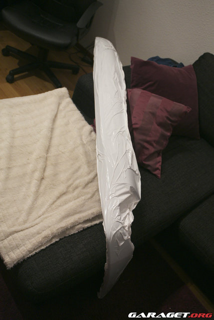

Dags för en lite roligare update!

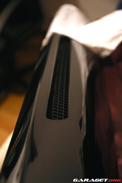

Som nämnt tidigare är bilen väldigt låg och avgassystemet hänger relativt lågt på dessa bilar så häromdagen
när jag skulle ut från tvätten fastnar jag ordentligt. Kom loss och körde vidare. Såg sen att jag slitit sönder
plasten kring slutrören (speciellt på -04 R) och den hängde i slamsor.
Jag har tidigare kollat upp denna del inför lackering och fått reda på att den inte går att köpa lös (trots att den
är delad från resten av kofångaren) utan man får köpa hela bakstöten.
Så jakten drog igång efter en bakstöt från nyare R som tidigare varit i stort sett omöjlig att hitta, var inte
särskilt motiverad att köpa en ny på Volvo för ca 12.000kr.
Hittade mot förvåning en helt ny nedre del från R, fortfarande i förpackning med plasten på! Dessutom på nära
avstånd så det var inget snack, bara att åka o hämta smile
Plasten kvar
https://www1.garaget.org/gallery/images/65/64686/64686-6e2afec662d0ed8a536909cc4477c17e.jpg
Mycket snyggare vid utblåsen!
https://www1.garaget.org/gallery/images/65/64686/64686-5f511ce26bd0b7dd4c6f909f831d8b9e.jpg
Och såklart de snygga gallerna i mitten
https://www1.garaget.org/gallery/images/65/64686/64686-cf395a09b6d7e27d273cdcecb0e2dec4.jpg
Har även fått hem en facelift överdel med bakstycke så nu väntar allting på lack som blir lite försenat pga utgifterna
med bakstöten. Tragiskt nog måste R-delen lackas om trots att den är helt nylackad från Volvo, svart 452 funkar inte riktigt wink

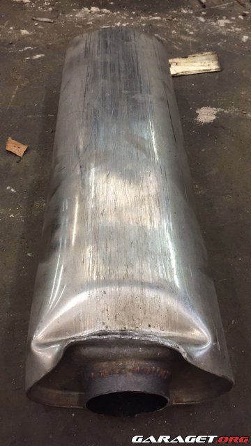

Kan börja med att jag fixat lite med avgassystemet. Haft problem med att jag skrapar i
överallt och fastnar på väggupp så fick ta tag i det och försöka få upp det lite mot bilens underrede.
Ja ljuddämparen efter kat såg lagom fin ut roll
https://www1.garaget.org/gallery/images/65/64686/64686-8fe0b15ea042ea9cd9437f8c813ecd9a.jpg
Så jag kapade väck den gamla och ersatte med ett rakt rör istället, nu skrapar bilen ingenting (från avgasröret)
och fick lite goare ljud!

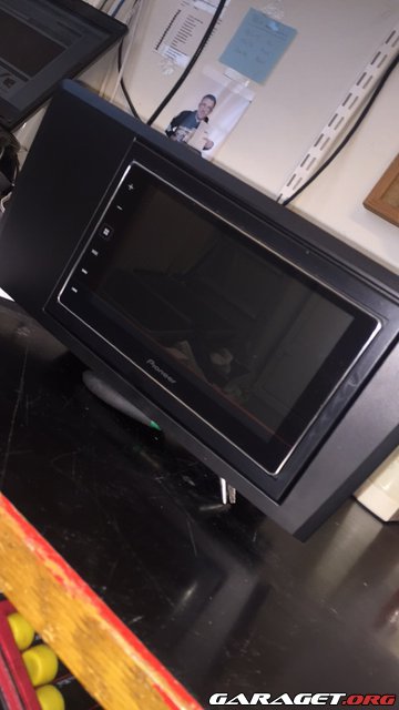

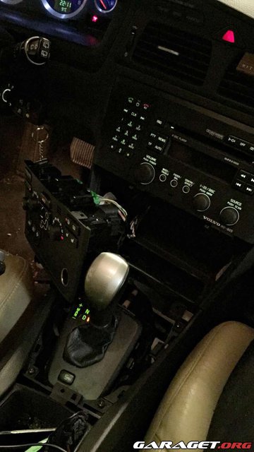

För övrigt har jag retat mig på att inte ha bluetooth i bilen. Ville först inte byta ut originalstereon men till sist
fick det bli så för jag stod inte ut med massa kablar. Vet att det finns aux att koppla på originalstereon men
min SPH-DAH120 från Pioneer erbjuder mycket mer än så roll Det fina med stereon är att den även stödjer
Apple CarPlay, riktigt smidigt!
Monteringen gick relativt smidigt, fick vara lite försiktig då det var första gången jag rev ner på en sånhär modell
men det gick väldigt bra ändå.
https://www1.garaget.org/gallery/images/65/64686/64686-26dac0603b5518c05a2f7bb2d6520a81.jpg
Monterades med 2-Din ram, ISO-kabel och en aktiv isokontakt för användning av original slutsteg smile
https://www1.garaget.org/gallery/images/65/64686/64686-559351525b1b67a9efb92a336f881648.jpg
Blev riktigt snyggt och funktionellt, helt annat ljud då man kan ställa EQ och höja subwoofern via stereon wink
https://www1.garaget.org/gallery/images/65/64686/64686-7e52b283eaa437f69b58ced58bef1dd1.jpg
