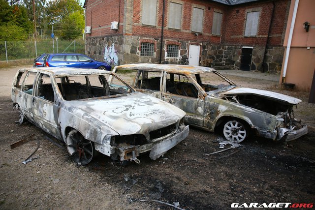

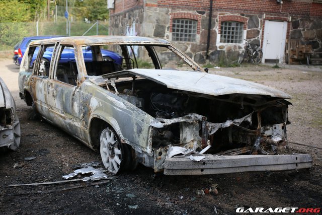

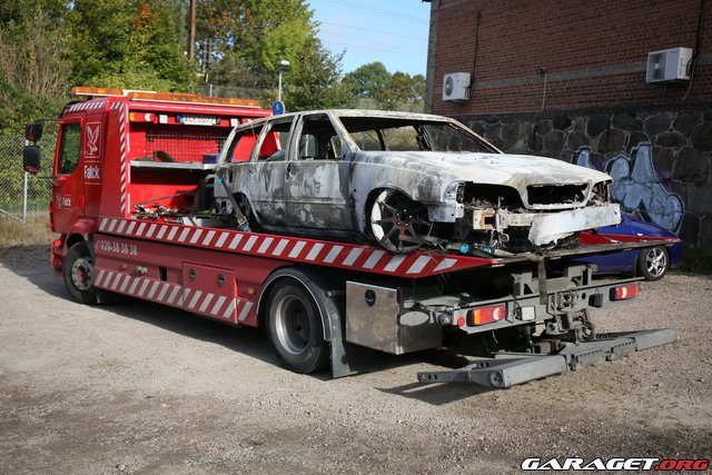

Några av er kanske har sett min tidigare V70, en vit V70 GLT med en del fina bitar på i toppskick.
Denna brändes dock ner i slutet av September ihop med min 945 som jag först sålde men
köpte tillbaka bara några dagar innan branden. Båda bilarna blev totalt utbrända och är nu skrotade.

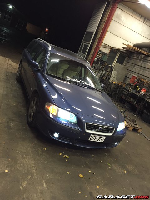

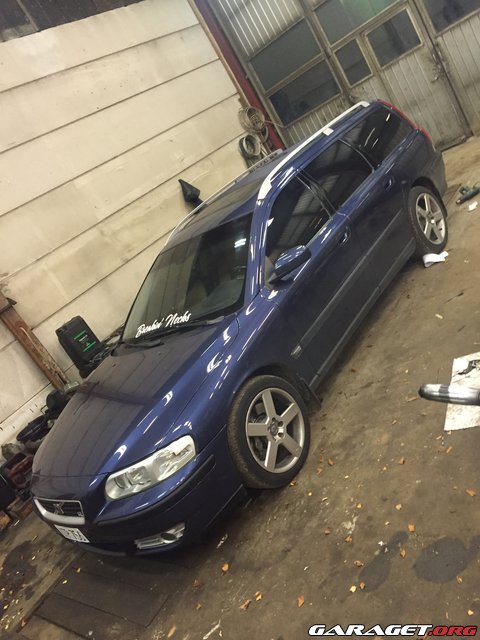

Jag hittade en pedantskött fullservad V70R med fin utrustning som en bekant ägde i grannkommunen och kände att den tilltalade, dessvärre automat men stack dit och provade den ändå.
Från att jag gled ut från uppfarten blev jag kär direkt, kan ju säga att det var bestämt redan då.
Dagen efter provkörningen genomfördes köpet, nöjd och glad med massa framtidsplaner hade jag nu
äntligen en R!

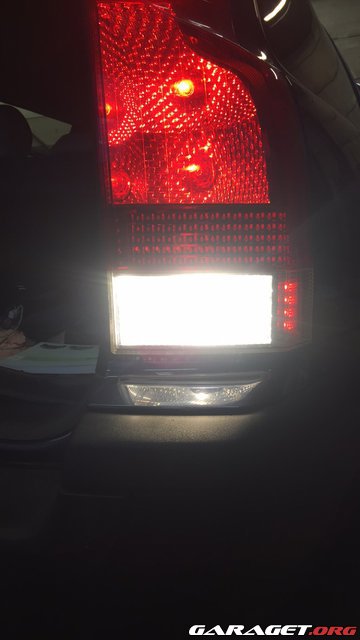

Led i backljus
https://www1.garaget.org/gallery/images/65/64686/64686-4844563218cc7dfb4e2448caa77d254e.jpg

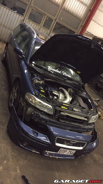

Fronten åkte av för demontering av torkarmotorer samt stopp för armarna
https://www1.garaget.org/gallery/images/65/64686/64686-601f061b9d6a3becca748a48f0fe2d37.jpg

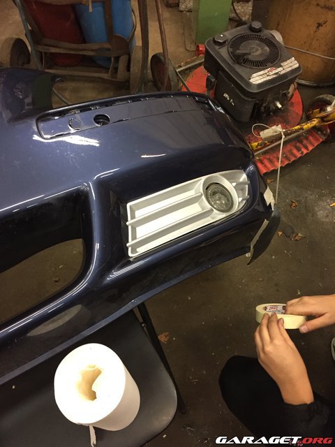

Fick för mig att lacka gallerna kring dimljus silver för att matcha grillen
https://www1.garaget.org/gallery/images/65/64686/64686-8bb432b71bff19125c084744f76e9a2a.jpg

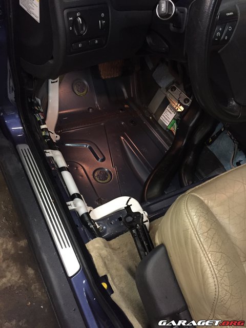

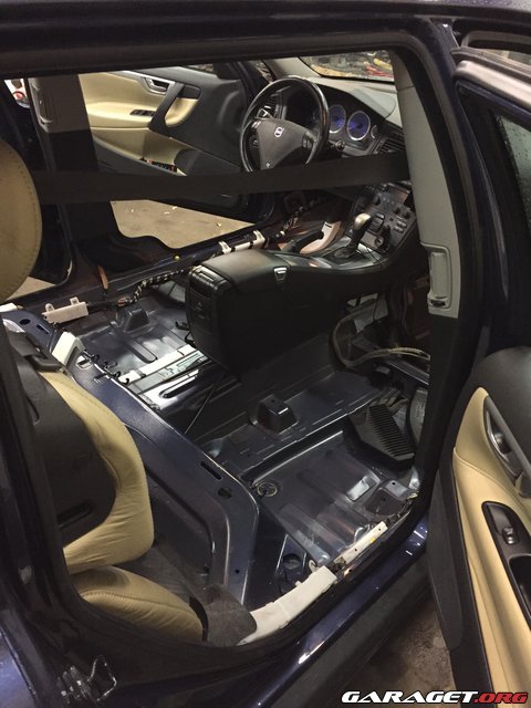

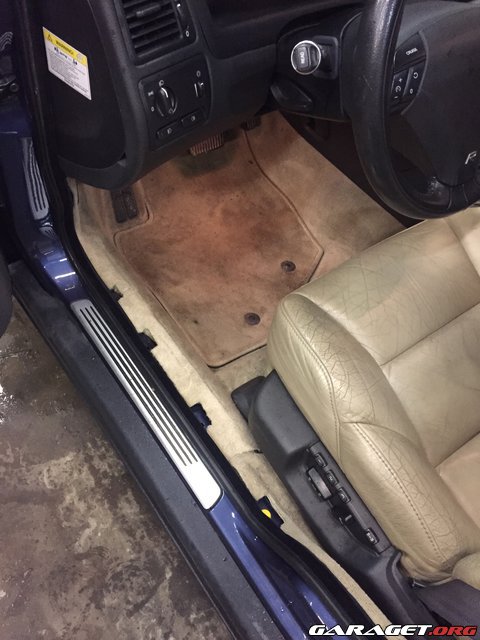

Golvmattan revs ur och skulle bytas från beige till svart
https://www1.garaget.org/gallery/images/65/64686/64686-f84c59ac166a3717c29cf5507395b30c.jpg
https://www1.garaget.org/gallery/images/65/64686/64686-f4829f390f34553537c62e1a19c53d04.jpg
https://www1.garaget.org/gallery/images/65/64686/64686-505aa472168e8c94d88deae2819197c3.jpg
Här kan man även se faceliftkonsollen i svart med aluram och jalusi som bytades i samma veva samt faceliftspakarna till blinkers/torkare, har dessvärre inga bättre bilder på detta.

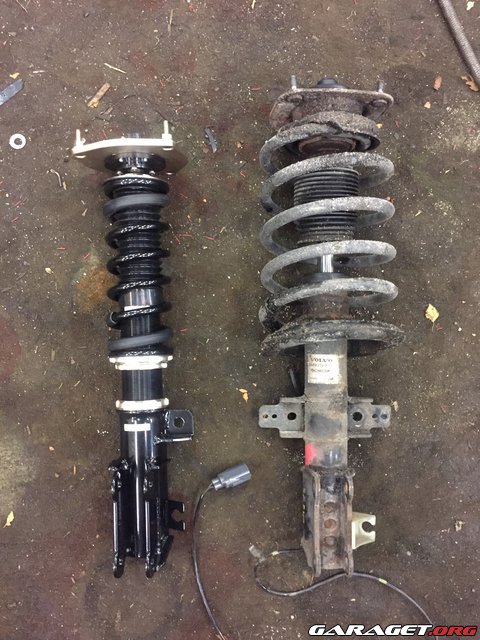

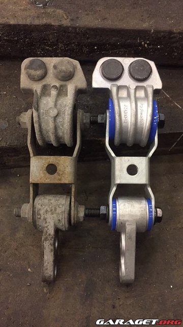

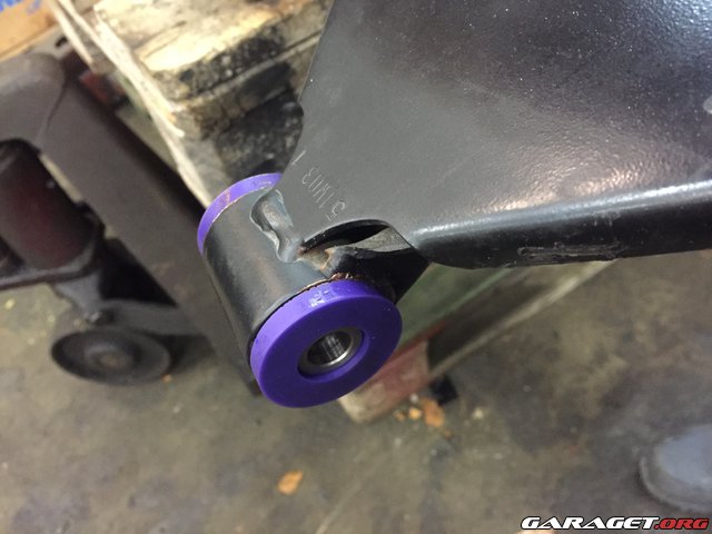

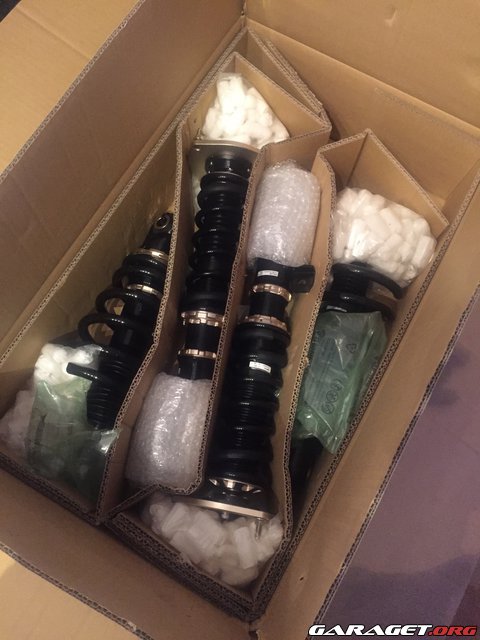

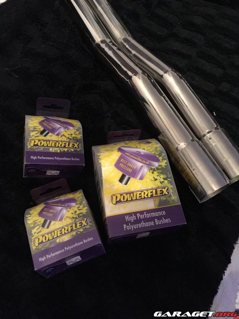

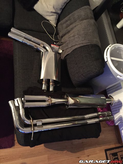

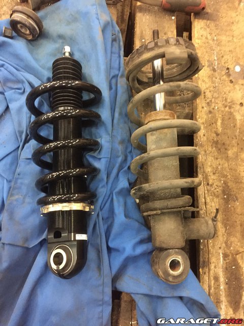

Efter detta beställdes lite nya grejer, rostfritt sportavgas, diverse powerflex-bussningar och BC Racing BR Coilovers.
Vet att många gillar 4C-chassiet med valmöjligheterna men har man en gång haft riktiga coilovers är det svårt att ha något annat. Blir helt annan väghållning med dessa och möjligheten att köra lågt är ett måste smile
https://www1.garaget.org/gallery/images/65/64686/64686-db6ce594ced58bfe1765518956b3a9c4.jpg
https://www1.garaget.org/gallery/images/65/64686/64686-6ce2cdad55667fbd29a0c2aa85097f6a.jpg
https://www1.garaget.org/gallery/images/65/64686/64686-7e371b23344b37edb3601619cf10d5ca.jpg
https://www1.garaget.org/gallery/images/65/64686/64686-0bf2a8508987ace2a7748f43127f87a5.jpg
https://www1.garaget.org/gallery/images/65/64686/64686-7f603aed08017c7a1864ab09fec86e49.jpg
https://www1.garaget.org/gallery/images/65/64686/64686-5b751f61e5a5b8336a17173f5d67997a.jpg
https://www1.garaget.org/gallery/images/65/64686/64686-90adc467c85ea55103f7a439b8731f53.jpg
https://www1.garaget.org/gallery/images/65/64686/64686-2a4a93cb2cdd33f02a704cbfd1681b7c.jpg
https://www1.garaget.org/gallery/images/65/64686/64686-a35b764173151163a6bb1a5aaa5f90c4.jpg

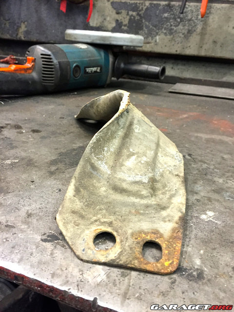

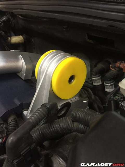

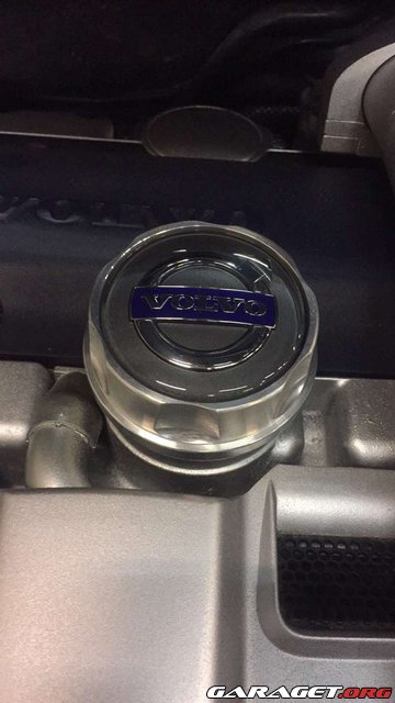

Köpte även ett aluminium oljelock och monterade facelift luftriktare
https://www1.garaget.org/gallery/images/65/64686/64686-ece7bc70cc8cc24d7829d47bde560533.jpg
https://www1.garaget.org/gallery/images/65/64686/64686-0d64a0d4f955ed8ee9b68e7a12102a14.jpg
Märkte även att bilen ryckte till lite väl kraftigt mellan växlarna när man gjorde kickdown i sportläget, beställde hem växellådsfästet med polybussningar och monterade. Visade sig att det gamla fästet var knäckt i bussningarna
och allmänt slitet, efter bytet är ryckningarna borta smile
https://www1.garaget.org/gallery/images/65/64686/64686-e2df10524cd414a6e8c675dd9237da53.jpg

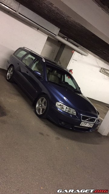

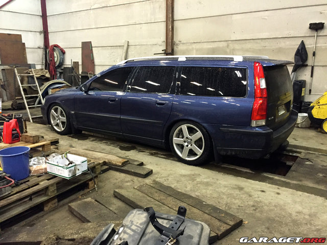

Bilen är just nu väldigt låg (som det ska vara) och fälgar inför 2016 är planerade.
Det kommer vara genomgående cleant stuk med lite inspiration från stance-scenen.
Så fälgvalet är just nu Work Gnosis CV201or, måtten är inte riktigt bestämda men är rätt säker på att
det blir 19" och 9.5" bredd runt om big_smile Fälgarna görs på beställning efter alla ens önskemål men det kommer
bli polerad kant och silver centrum, vilken silver det blir är inte bestämt än.

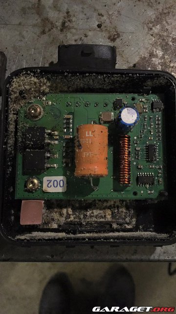

En vanlig jobbvecka har gått och jag har passat på att försöka felsöka bilen ytterligare,
den har stått stilla i över en vecka nu, man börjar ju sakna den wink

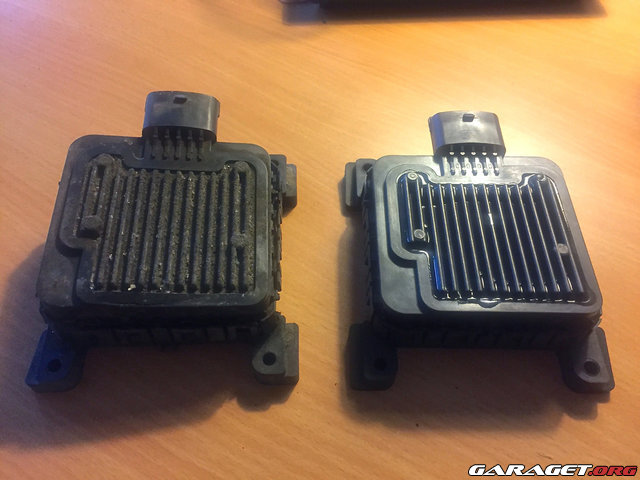

Började tänka att det var rätt osannolikt att pumpen skulle lägga av så plötsligt och dessutom bränna säkringen,
man var ju ivrig i början och beställde den direkt för man trodde det var den haha.
Snackade med min polare som säljer alla volvodelar till mig och han trodde på reläet till bränslepumpen.
Testade det utan resultat. Googla vidare om någon råkat ut för samma sak och till slut hittade jag att
V70N mfl har en styrenhet till bränslepumpen som många haft problem med. Visste inte att denna fanns ens
så hissade upp bilen på jobb och kolla vid bränslefiltret och jo där satt en box.
Så fort jag närmade mig den luktade det bränd el. Demonterade den, delade den och fann att den var full
av oxidering och luktade fruktansvärt bränt. Där var även en 2cm lång tunn spricka där jag såg att all fukt
kommit in, kul konstruktion med plasthus..
https://www1.garaget.org/gallery/images/65/64686/64686-a6988af8d7cbbc8243be784b8c137800.jpg
Lite av all oxidering/grus som låg i boxen, mer än hälften ramlade ut när jag öppnade den..
https://www1.garaget.org/gallery/images/65/64686/64686-cfd99a29f22035fdc6fb51f4cc18b78e.jpg

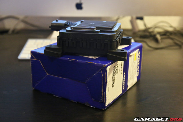

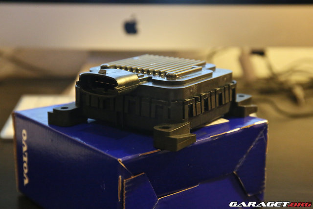

Så efter mer sökningar och frågande till bekanta så kom vi fram till att det var den boxen som var boven i det
hela. Började leta efter bättre begagnad box, omöjligt! Tydligen fick S/V70R 2004 en särskild box som är väldigt
svår att hitta.
Var bara att skriva till en polare på Volvo som faktiskt hade den i lager! Den har nu ersatts av boxnummer 30742823,
så är ni fler som råkar ut för detta är det denna boxen ni ska leta efter smile
Lite bilder på denna lilla box som kosta alldeles för mycket
https://www1.garaget.org/gallery/images/65/64686/64686-74c8b6674defe3f559ecbdaea503baec.jpg
https://www1.garaget.org/gallery/images/65/64686/64686-234be762418c73ccaac033ef37b59668.jpg
Har inte kunnat testa den än men åker upp på jobb imorgon igen och då ska jag testa, återkommer med resultat!

En lugn måndag resulterade i att jag hade möjlighet att fixa med bilen tidigare.
Varit lite smånervös hela helgen att bilen inte skulle starta med den nya boxen och att där skulle vara mer fel.
Gamla - Nya
Kollar man i nederkant på gamla boxen ser man även sprickan där fukten trängt in roll
https://www1.garaget.org/gallery/images/65/64686/64686-90144c4c3660483b239d3c7789ee258e.jpg
Så ut efter frukosten och hissa bilen, koppla in boxen och i med ny säkring. Vred om nyckeln, bilen starta som den bruka men väntade på att säkringen skulle smälla som tidigare men nej! Nu gick bilen lika fint som innan! smile
Var bara att glida hem (fick dessutom sluta tidigare) och ikväll blir de lite verkstadstid, har varit utan bilen allt för länge wink
Så har ni någon gång problem med att bilen tvärdör plötsligt, bränner säkringen till bränslepumpen och endast går i ca 10sek för att sedan bränna säkringen igen, då vet ni vad felet är wink

Liten snabbuppdatering efter en stund i verkstan!
Pärlan hemkommen igen och inne för byte av torkare, gjorde stor skillnad med facelift, dels utseendemässigt
och även funktionsmässigt. Var ett helvete o få lös dom gamla smile
https://www1.garaget.org/gallery/images/65/64686/64686-c9f7fe5777bb3f9bf5a1f3e338df7a01.jpg
Svårt att urskilja hur låg den är egentligen men rejäl camber bak och skrapat avgassystem m.m avslöjar lite, ska
försöka få lite bättre bilder på det. Jämför man med en osänkt R så ser man ju skillnaden wink
17" fälgar original så kommer rejält nära marken..
Lägg märkte till den pluggade bakrutetorkaren smile
https://www1.garaget.org/gallery/images/65/64686/64686-23ff5c6115c1c3870709ff449a0989ac.jpg
Vilket leder till denna bild.
https://www1.garaget.org/gallery/images/65/64686/64686-c964c5107d30761fded9ba2f345e8e89.jpg
Ska inte riktigt se ut sådär wink
"Avgasupphängningen" mitt under bilen har tagit en del stryk minst sagt, satt rätt lågt på dessa märkte jag
då den orsakat att man kört fast x antal gånger smile Monterade av den ikväll och nu är det inte lika opraktiskt över
farthinderna wink
