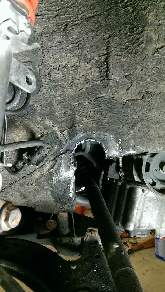

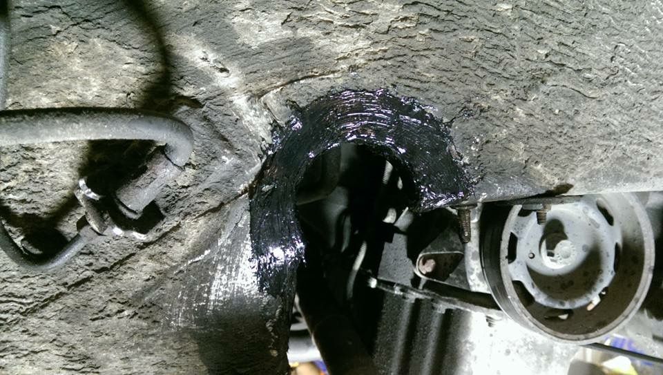

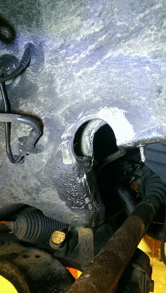

Måste säga att hitils har bilen verkligen bränt mina närver om och om igen. Men tillslut fick jag äntligen löst problemet med mina låtande knutar. Jag började läsa på massa forum och fick en hel del tips på hur jag skulle lösa problemet. Jag började med att modifiera vänster inre knut genom att först börja plocka isär den och rengöra den noggrant. Sedan tog jag fram dremmeln och slipade till vallarna i inre knuten. När jag var klar så satte jag ihop allt och tog en kort testrunda. Detta hjälpte mitt problem ändast vid hårda svängar. Bilen tuggar inte längre lika hårt som innan men det knackar istället.
Jag körde in bilen på lyften för att testa den andra metoden vilket var att höja motorfästena men det hjälpte inte heller. Nu var det bara en sista metod kvar och det var att borra upp hålen på motorfästena sidleds så att jag kan förskjuta motorn till ett läge där knutarna sitter mer neutralt och inte lika spända. Efter första försöket så blev det stor skilnad men det var inte helt tyst så jag körde in bilen i lifteen en sista gång för att borra upp hålen annu mer. När det var färdigt så tog jag en sista runda för att verkligen se ifall det var det som var lösningen.
Kan med glädje berätta att jag verkligen fick löst på problemet. Knuten tuggar inte när jag svänger fullt, Knuten knackar inte när jag kör MEN...... jag kan höra att drivaxeln tar i rambalken när jat träffar ojämneheter på vägarna. Dock är det problemet lättlöst men jag hade inte tid för skulle åka till jobbet om knappt en timma.
Fick i sista minut hjälp av min polare John och min tvillingbror så vi löste det rätt så fort tillsammans trots att svetsgasen var helt slut så gick det att få till det rätt så bra. Blev riktigt förbannad att ingen hade meddelat mig men det var skitsamma. Skall snygga till det semare när framvagnen skall repareras totalt!
Tog aldrig bilder på hur jag löste knutproblemen eftersom jag var konstant jättestressad men min bror och polare knäppte bilder på när jag notchade rambalken:

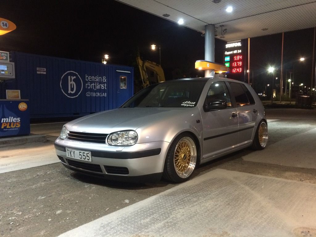

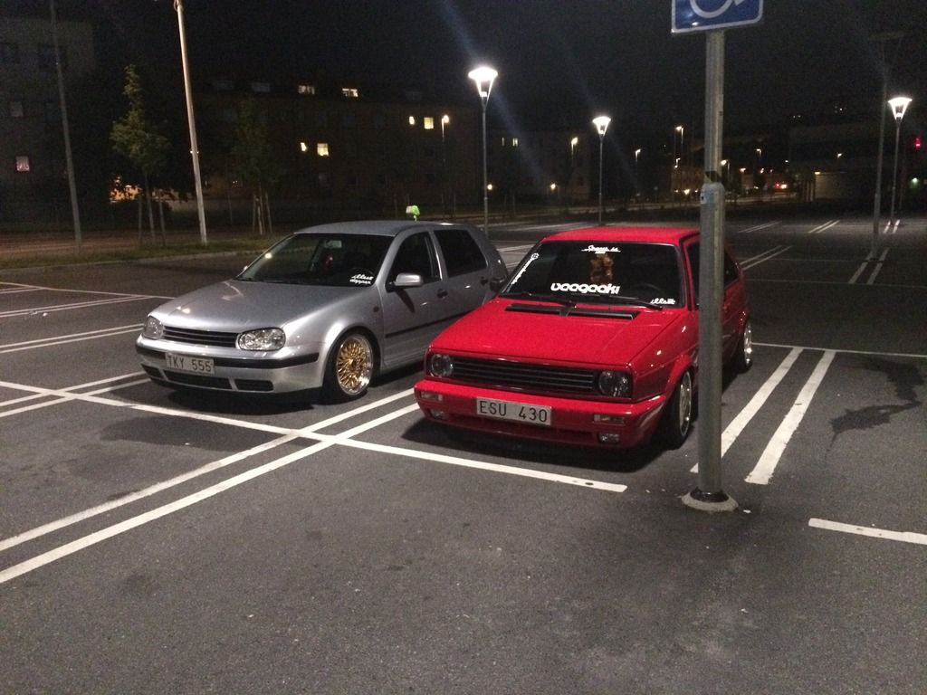

När bilen äntligen blev klar så var det dags att ta en härlig och avslappnande helg. Det började med att vi stack till en bilträff som ett gäng hade arrangerat vid gamla K-rauta i Partille och efter det så var det så fortsatte dem med aktiviteter senare mot kvällen.
När det var slut så åkte vi till Max för att käka och hänga med ett par polare.
http://i813.photobucket.com/albums/zz53/ReDoZz/Golf%20MKIV%20-%20Baged%20Simplicity/85.jpg
Passade på att knäppa en bild när bilarna stod tillsammans smile
http://i813.photobucket.com/albums/zz53/ReDoZz/Golf%20MKIV%20-%20Baged%20Simplicity/86.jpg

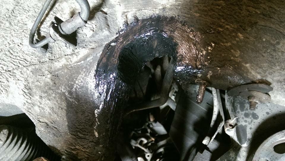

vad säger bes om att man kapat så i balkarna?  smile
"Stance"Projekt: Nissan Sunny coupé
214 Inlägg
4 mars 2016

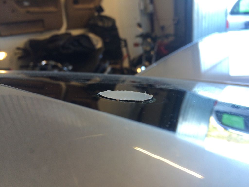

Sålänge det inte är ihåligt som när jag sågade ut hålet så är det ingen fara. Det måste finnas en täckande och stärkande plåt där som är ditsvetsad smile
214 Inlägg
10 mars 2016

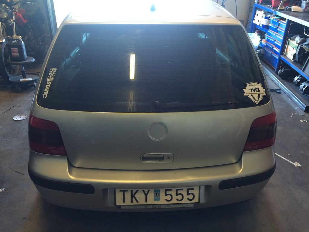

Idag har ett litet paket kommit som jag ivrigt väntat på i 2 veckor.
Pakett kommer ifrån http://www.killallwipers.com/ och är en täckbricka i glas för att täcka hålet som är i rutan efter att man tagit bort torkararmen och motorn. Detta kommer ge ett mer orginellt utseende och kommer knappt vara synbart!
Jag ville inte köpa biltemas täckbrickor för att det ser lite halvdant ut.
Satte även på en Static klibba samt TVG klibban som vi köpte utav Ricky smile
http://i813.photobucket.com/albums/zz53/ReDoZz/Golf%20MKIV%20-%20Baged%20Simplicity/89.jpg
http://i813.photobucket.com/albums/zz53/ReDoZz/Golf%20MKIV%20-%20Baged%20Simplicity/87.jpg
http://i813.photobucket.com/albums/zz53/ReDoZz/Golf%20MKIV%20-%20Baged%20Simplicity/88.jpg

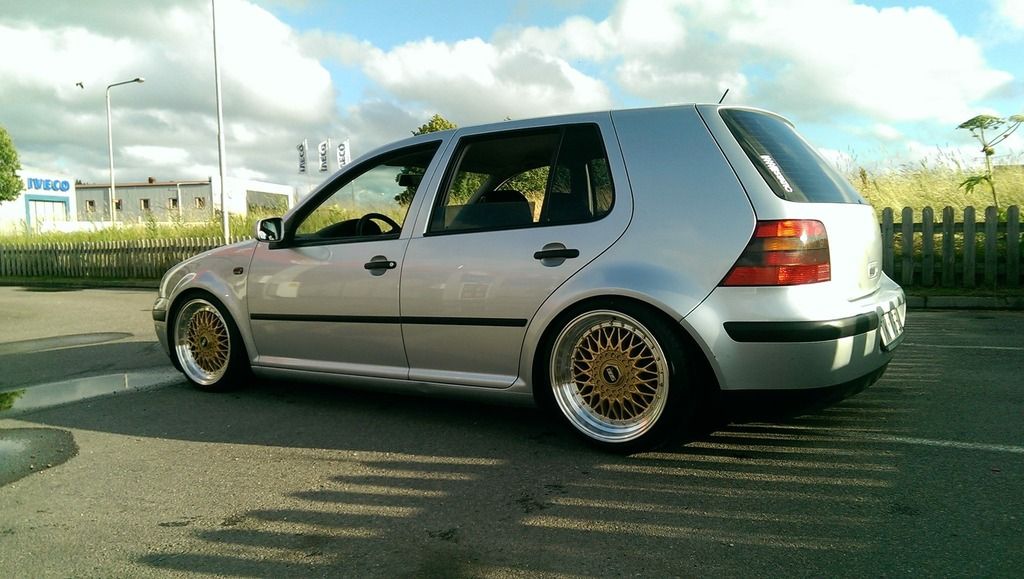

Sommaren började riktigt bra och det gjorde träffarna också! Denna dagen var det dags att åka till en större träff som arrangerades i Frihamnen, Göteborg. När vi väl var framme så fick jag chansen att köra lite dB-mätningar hos Kristoffer som frivilligt ställde upp på det. Där jag kunde vi konstatera att baslådan hade spruckit eller släppt i limningarna vilket orsakade missljud och effektförlust. Men resultatet var inte så värst illa trots allt!
Efter mätningen så stack vi till ett parkeringshus nära Liseberg med mina polare där jag knäppte lite bilder på bilarna innan vi åkte iväg för lite kvällsaktiviteter.

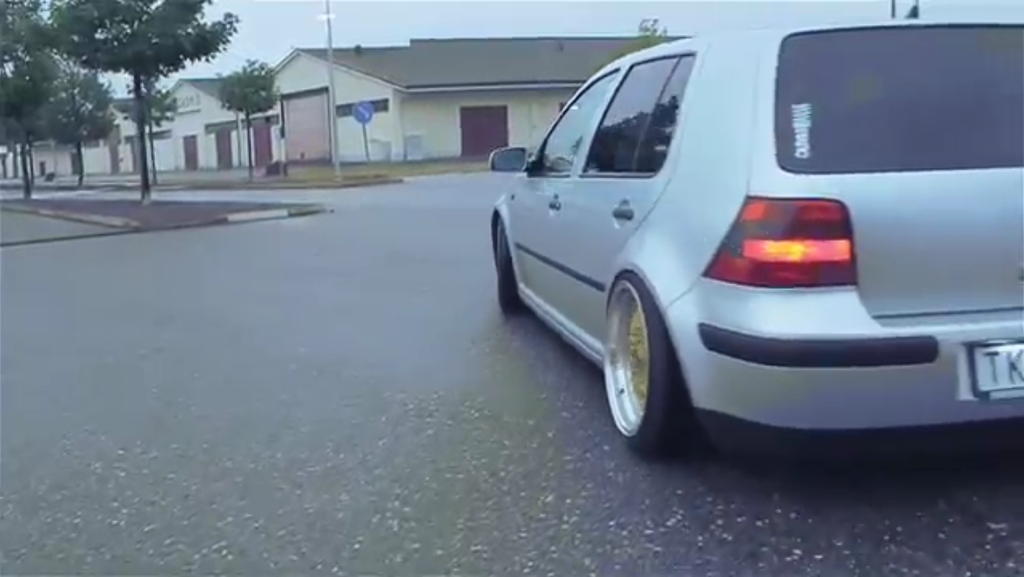

Min bil hamnade även på träffens after-movie vilket var kul å se så jag knäppte en screenshot på den lila stunden man fick se bilen. (på väg till parkeringshuset).

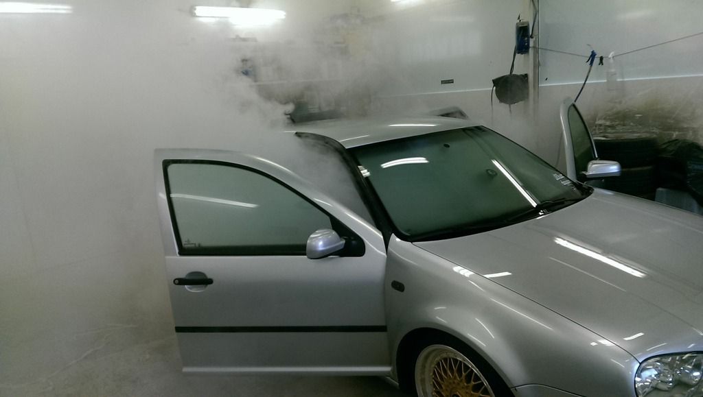

Brorsan tog bilen till jobbet, slutade dock inte bara sådär wink
Han skulle bara tvätta bilen men bestämde sig för att rekonda bilen istället då han inte gillade att den hade tvättrepor... sagt och gjort så börjades det.
han tvättade bilen med kallavfetning, alkalisk avfettning, schampoo, lerade bilen och schamponerade en sista gång innan den torkades av smile
Efter tvätten rubbades bilen med Meguiars 105 + Double Sided Wool Pad på Flex 14-2
http://i813.photobucket.com/albums/zz53/ReDoZz/Golf%20MKIV%20-%20Baged%20Simplicity/109.jpg
Han fortsatte sedan med Meguiars 205 + Gul Meguiars polishing Pad och Flex 14-2, och avslutade med lackskydd Concept Zirconite + Svart Meguiars finishing pad på Feestool Rotex på alla lackade och glas -ytor
Samtidigt som rekonden skedde så foggades bilen med new car doft wink

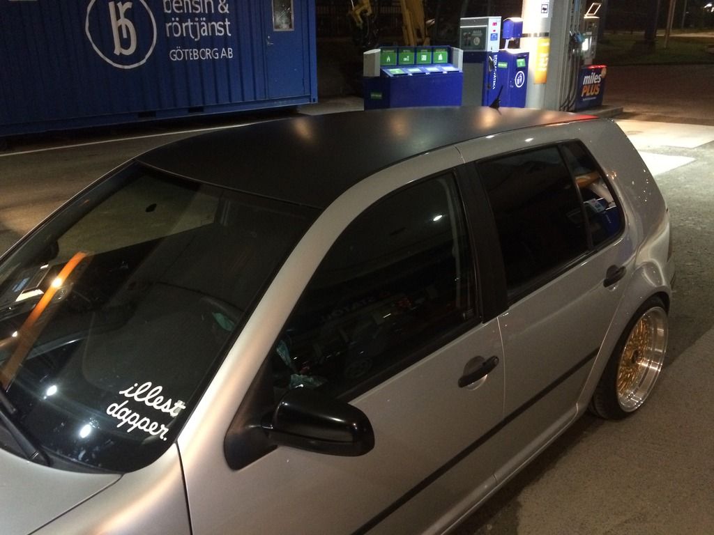

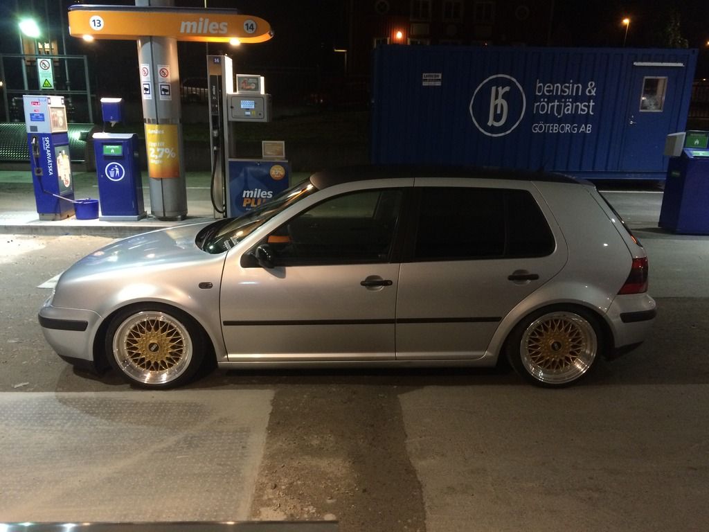

Senare mot kvällen så var brorsan och köpte lite matt svart 3M folie utav en polare.
Slutade med att vi folierade tak samt b-stolpar på golfen och Shans e36:a som gärna ville va med på bild, gick ganska smidigt o göra, vi var 4 personer totalt (Jag, Venhar, Shan och John) och skoj som fan hade vi samtidigt ! och sen fortsattes det med lite annat i mattsvart med för att matcha stuket smile
http://i813.photobucket.com/albums/zz53/ReDoZz/Golf%20MKIV%20-%20Baged%20Simplicity/95.jpg
http://i813.photobucket.com/albums/zz53/ReDoZz/Golf%20MKIV%20-%20Baged%20Simplicity/96.jpg
http://i813.photobucket.com/albums/zz53/ReDoZz/Golf%20MKIV%20-%20Baged%20Simplicity/97.jpg
Blev ju sketbra !
http://i813.photobucket.com/albums/zz53/ReDoZz/Golf%20MKIV%20-%20Baged%20Simplicity/98.jpg

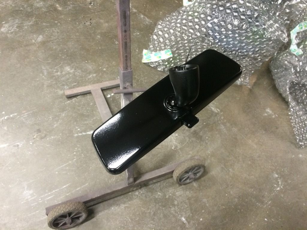

Dags för lite småpill smile
http://i813.photobucket.com/albums/zz53/ReDoZz/Golf%20MKIV%20-%20Baged%20Simplicity/99.jpg

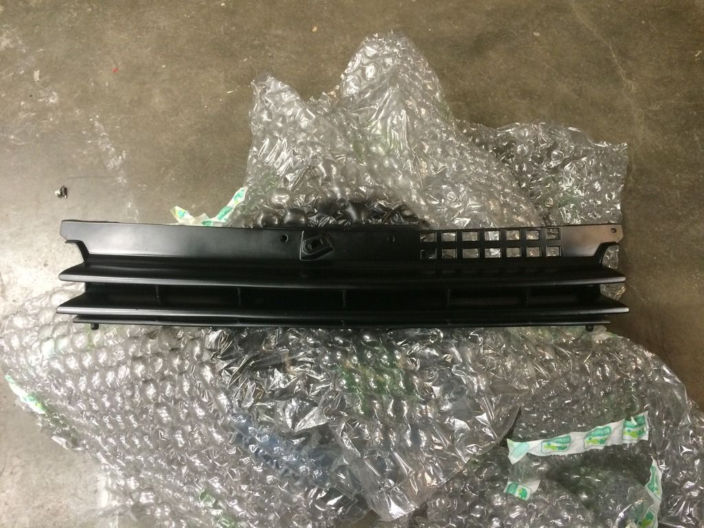

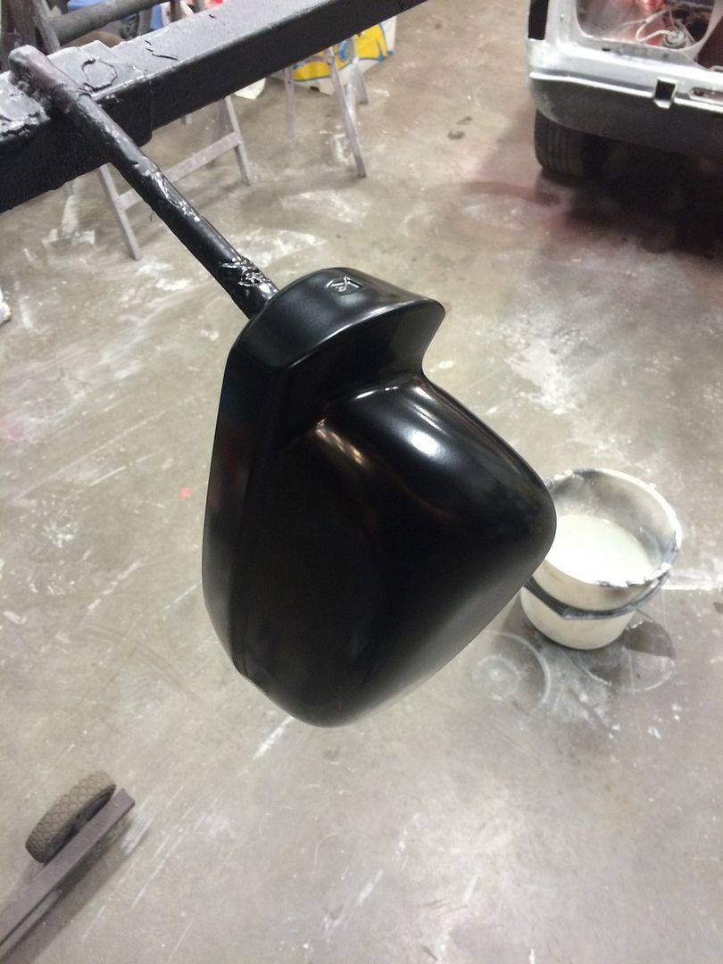

Spegelkåpor, emblem, grillen samt backspegel lackades i hagmans mattsvart...vilket var felettikerad och blev halvblankt istälet sad
http://i813.photobucket.com/albums/zz53/ReDoZz/Golf%20MKIV%20-%20Baged%20Simplicity/100.jpg
http://i813.photobucket.com/albums/zz53/ReDoZz/Golf%20MKIV%20-%20Baged%20Simplicity/101.jpg
http://i813.photobucket.com/albums/zz53/ReDoZz/Golf%20MKIV%20-%20Baged%20Simplicity/102.jpg
Grillen kördes med lite mattsvart (biltemas plastfärg) och den blev genast bättre, synd att det inte fanns mer i den burken
http://i813.photobucket.com/albums/zz53/ReDoZz/Golf%20MKIV%20-%20Baged%20Simplicity/103.jpg

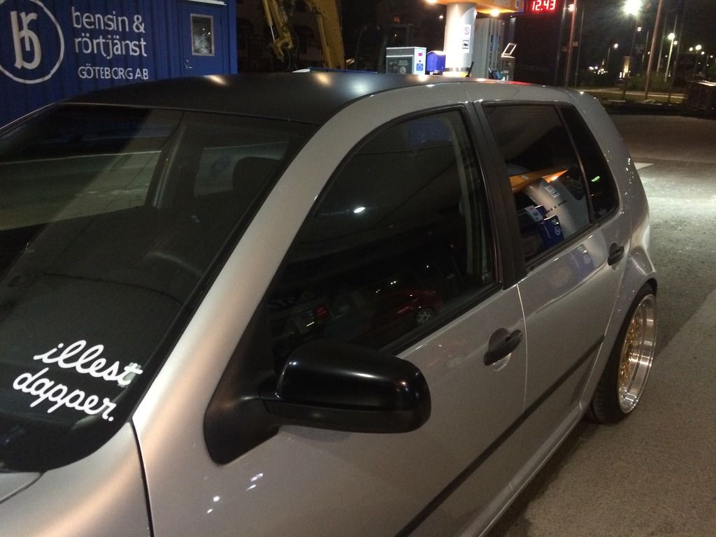

Le resultat !
http://i813.photobucket.com/albums/zz53/ReDoZz/Golf%20MKIV%20-%20Baged%20Simplicity/104.jpg
http://i813.photobucket.com/albums/zz53/ReDoZz/Golf%20MKIV%20-%20Baged%20Simplicity/105.jpg
http://i813.photobucket.com/albums/zz53/ReDoZz/Golf%20MKIV%20-%20Baged%20Simplicity/106.jpg
http://i813.photobucket.com/albums/zz53/ReDoZz/Golf%20MKIV%20-%20Baged%20Simplicity/107.jpg
http://i813.photobucket.com/albums/zz53/ReDoZz/Golf%20MKIV%20-%20Baged%20Simplicity/108.jpg
Det var allt för denna gång smile
