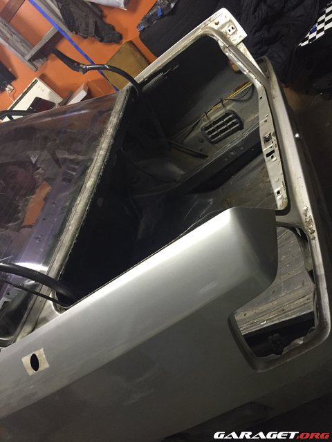

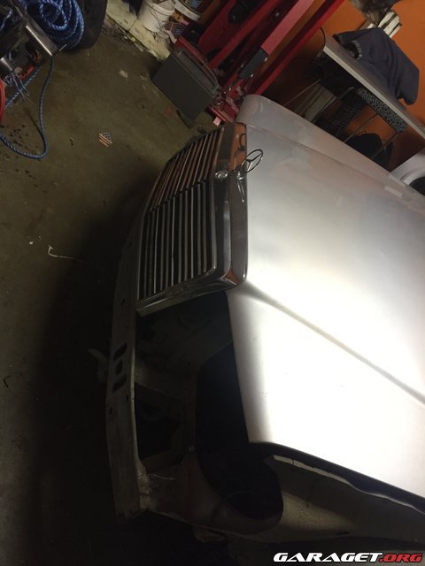

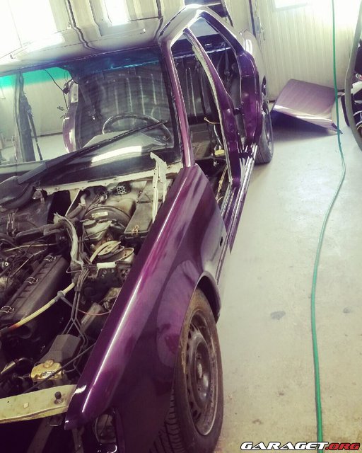

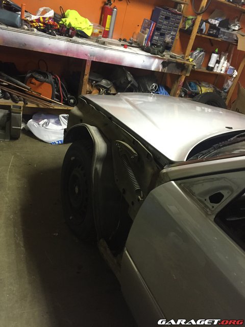

Påbörjning av rova isär bilen , dörrar nerplockade lycktor nerplockade , dåliga skärmar osv inför rostlagning .

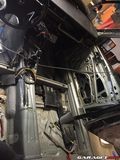

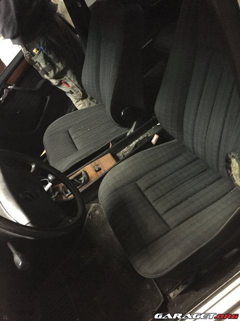

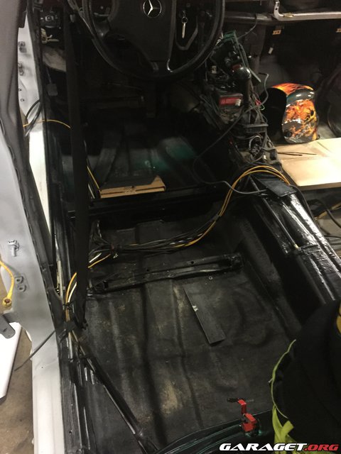

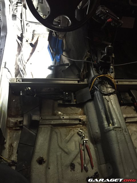

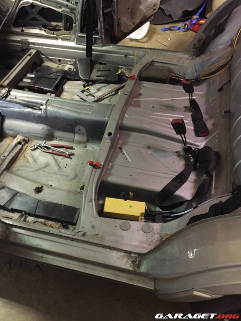

Här är då jag rivit ut all gammal inredning i bilen, tagit bort asfaltsmattan och även påbörjat letning av rost.
https://www1.garaget.org/gallery/images/165/164461/164461-224ba066d4e1a01e01039e984ee2dcca.jpg
https://www1.garaget.org/gallery/images/165/164461/164461-cb065327eee3bd2851d69fbeb27ecb65.jpg

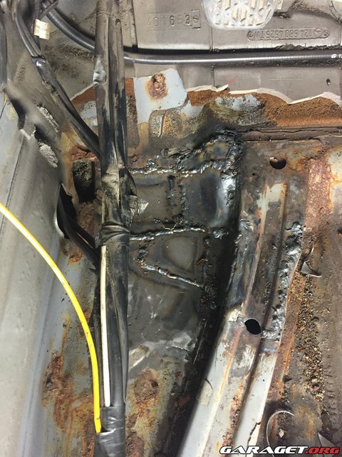

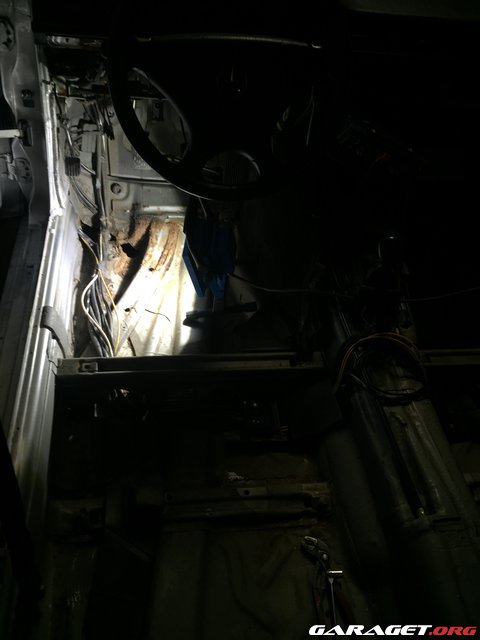

Här har vi börjat hitta rost , trodde aldrig jag skulle få se ett helt golv i denna bil, trodde skroten var kommen.. Men jag gav fan på att det skulle fixas.
https://www1.garaget.org/gallery/images/165/164461/164461-2661ec9444c66b9b5fa9e273e422340b.jpg
https://www1.garaget.org/gallery/images/165/164461/164461-5ca6ea5c060a2cc2e52473e2d97192b4.jpg
Lite av rosten som hittades och så här blev resultatet efter att svetsat och slipat ner.
https://www1.garaget.org/gallery/images/165/164461/164461-951bf5f552d638a0e3e512dea4b5140f.jpg
Hade tyvärr ingen när det var nerslipat allt här men iaf på hur lagningen blev på förar golvet.
https://www1.garaget.org/gallery/images/165/164461/164461-bc60c9a6719b783fc1b4c8781463473f.jpg
Lite av rosten som är fixad, dock himla dålig med att ta bilder .

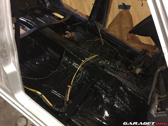

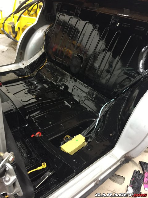

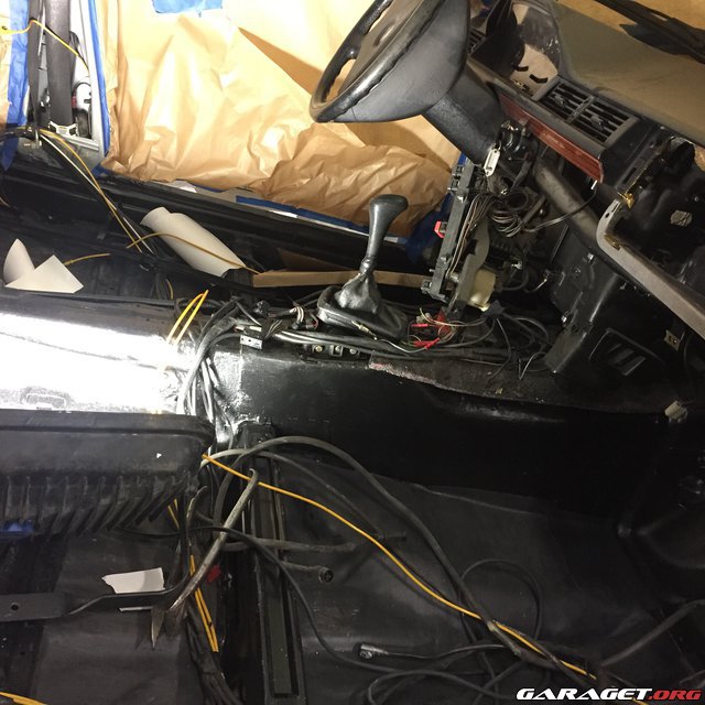

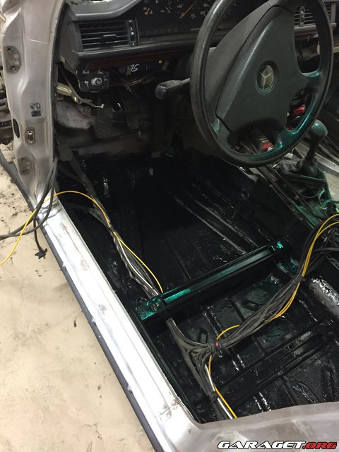

Nu har alla yta i hela golvet blivit svetsad, nerslipat och jag har målat hela insidan och även lagt asfaltsmatta i hela bilen. Så här blev resultatet på förarsidan.
Efter allt detta var gjort så for jag och hämtade ut färg som heter complett från colorama. Som har i princip all skydd mot rost , fukt , hållbarhet osv i samma färg . För att måla hela insidan .
https://www1.garaget.org/gallery/images/165/164461/164461-46357a2edaabe55e4c9ed8e7cd12f0a9.jpg
https://www1.garaget.org/gallery/images/165/164461/164461-5cc8ed02a5fedb30db115b99e83fc3d4.jpg
Även hela ryggstödet , hatthyllan och baksätet är täckt .

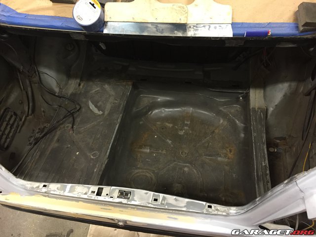

Även bagget är nu färdigt .
Före
https://www1.garaget.org/gallery/images/165/164461/164461-1e2ed2ad15bc5a1cd2939bf581852ba6.jpg
Efter
https://www1.garaget.org/gallery/images/165/164461/164461-6564769061d764f49500b3db09f5c043.jpg

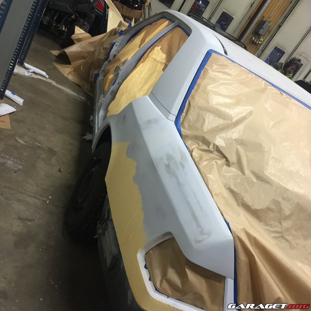

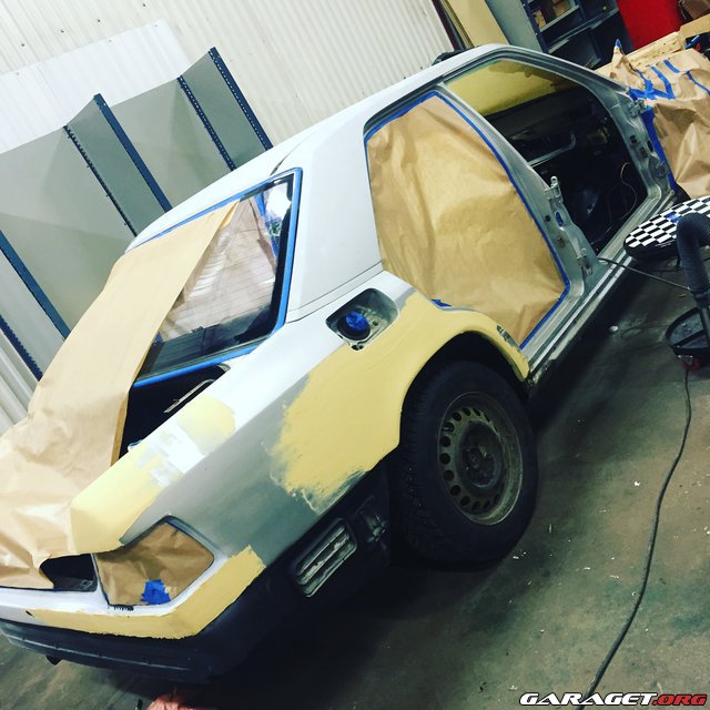

Helgen har varit tung .. Mycket tackar och känslor kring William. Jag saknar och längtar så efter bara få prata med honom, så har inte alls blivit mycket gjort i garaget ..

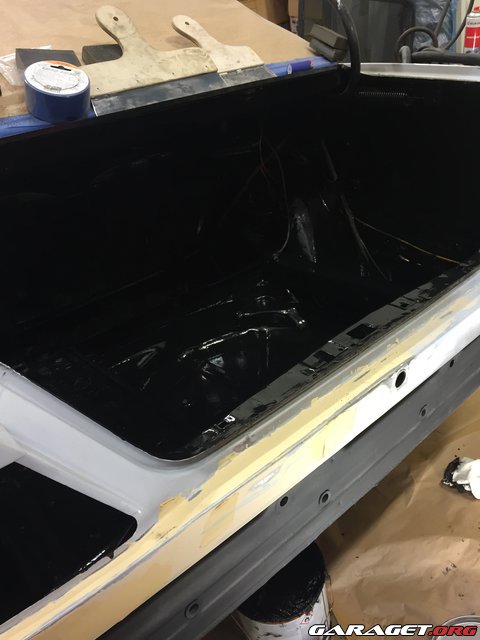

Karossen är nu grundad och färdig , ska bara slipas igenom .

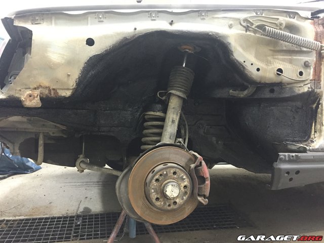

Hela under redet , inne skärmar är nu även rostskyddade och lagt underredsmassa överallt .
https://www1.garaget.org/gallery/images/165/164461/164461-b732ab497c5ea3cc31c2254c9e826f9e.jpg
Lite bilder under spackling och slipning
https://www1.garaget.org/gallery/images/165/164461/164461-ba1851fc174daefac357a50da0604cf8.jpg
https://www1.garaget.org/gallery/images/165/164461/164461-bdc3cb79216b6f6e0256a0a33ca3b624.jpg
https://www1.garaget.org/gallery/images/165/164461/164461-9ef647082a633775b815cad71e424a06.jpg

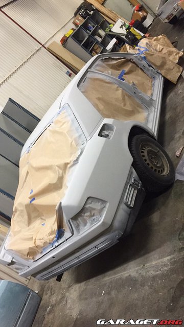

Här är en bild på bilen när den nu är grundad .
https://www1.garaget.org/gallery/images/165/164461/164461-dacfa9fa9e618484fe456fb35232572d.jpg
Och idag har jag även stoppat grabbarna i jobb då jag tycker dom mest kollar på wink
Dom får slipa dom sista delarna som ska grundas, planket , stötfångaren fram å bak . Huven tar jag själv då den ska krossas, för bästa resultat såklart big_smile
https://www1.garaget.org/gallery/images/165/164461/164461-579bea4c56cd172954feca05ad3e6dd9.jpg
Blir en lång natt i garaget , ska försöka hinna slipa allt ikväll så det grundlacken åker på antingen idag eller imorgon .
