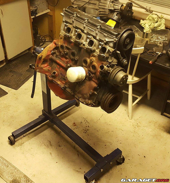

https://www1.garaget.org/gallery/images/213/212899/212899-89848664d254797504725e9c33eba351.jpg
Rengöring av blocket innan målning.
201 Inlägg

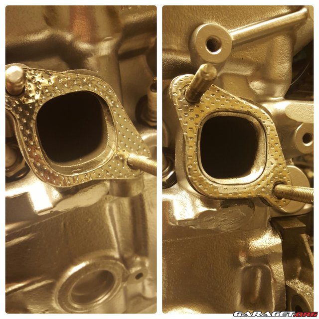

https://www1.garaget.org/gallery/images/213/212899/212899-7681ca55bcd4498fc8324c2f2260b558.jpg
Före
https://www1.garaget.org/gallery/images/213/212899/212899-b73914c4ce110745a267768768c411b3.jpg
Efter
https://www1.garaget.org/gallery/images/213/212899/212899-32c28686d19101f8b8740d6333227550.jpg
Slut resultat big_smile

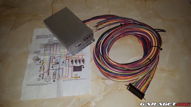

https://www1.garaget.org/gallery/images/213/212899/212899-55c04600a4ee649be9c7d24bb479f960.jpg
Idag kom resten av Megasquirt .
Mer kommer senare i projektet. just nu är motorn prio ett cool

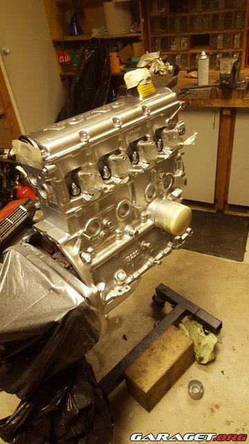

https://www1.garaget.org/gallery/images/213/212899/212899-5fbbf894859e91685bf4123c342f358c.jpg
Äntligen så har man målat blocket och toppen. roll
(Biltema's motorblock sprayfärg)

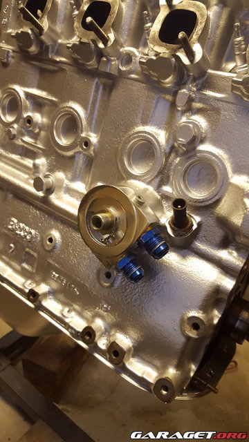

https://www1.garaget.org/gallery/images/213/212899/212899-542d5a289c0d1f20988df922063d8863.jpg
Redo för oljekyl

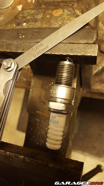

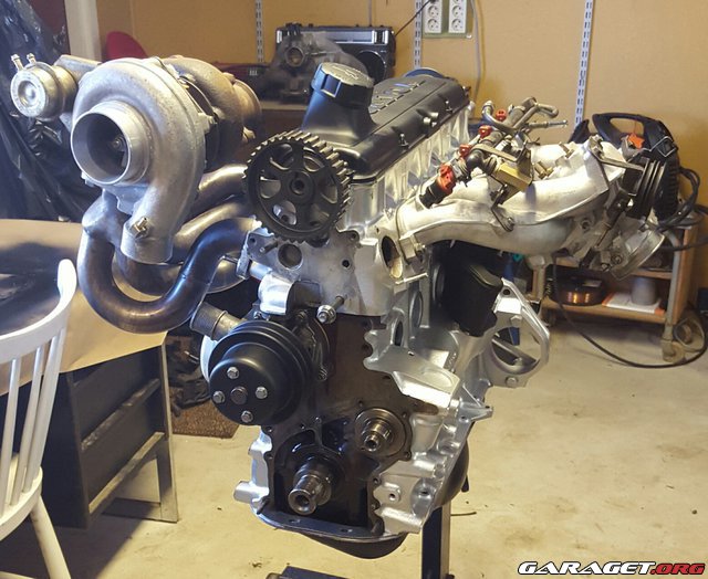

https://www1.garaget.org/gallery/images/213/212899/212899-9e48f5695f77e2e9a0d2eeaa9adba389.jpg
Jag kör på NGK 18-BPR7ES Tändstift som är knackade 0,40mm

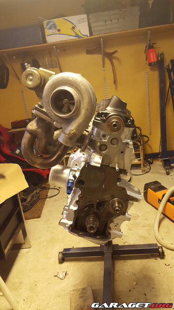

https://www1.garaget.org/gallery/images/213/212899/212899-32af7809b835ffe9a4ea8ee7962a8740.jpg
Prov montering av extraktorgrenrör och T3T4 Turbo
Börjar se lovande ut big_smile

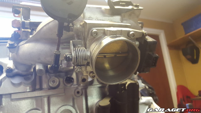

Använder ett omgjort original insug med ett 16v spjälhus på 76.2 mm ( 3 tum )

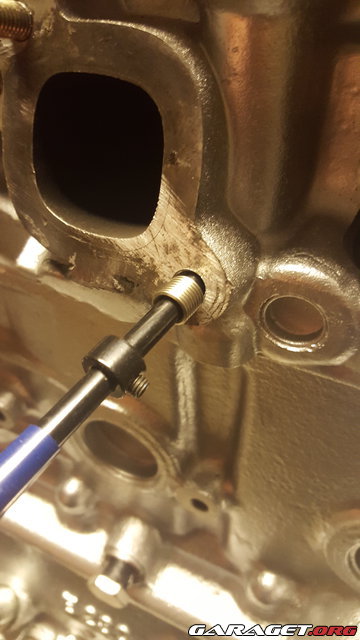

https://www1.garaget.org/gallery/images/213/212899/212899-f019282768813f6c2143860ccb5e20f0.jpg
En dans på rosor kan det ju inte va hela tiden . Gött att det finns insatsgänga big_smile

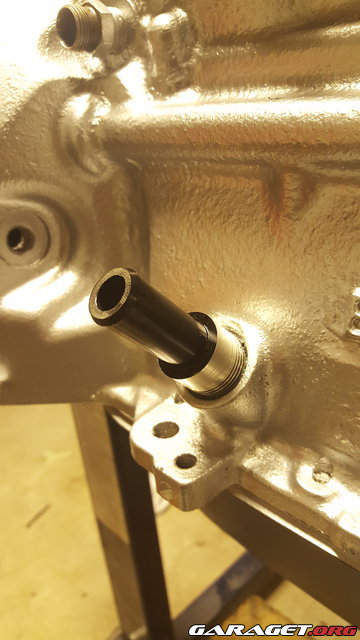

https://www1.garaget.org/gallery/images/213/212899/212899-a7cd312282ec7f89ac88e48d6ddfa3b1.jpg
Nu va olje returen på plats wink
