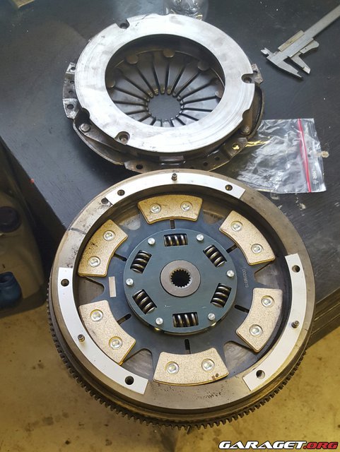

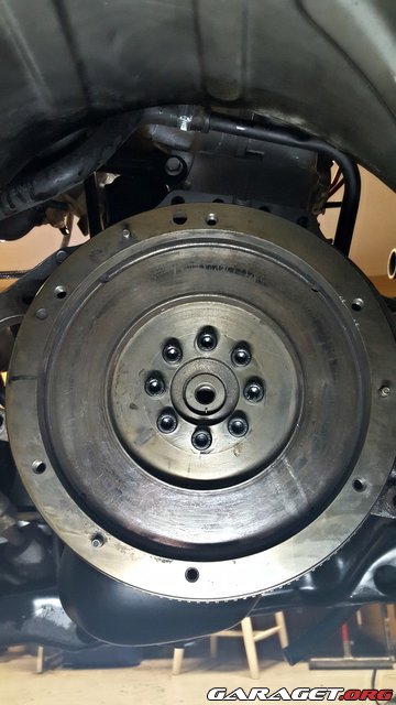

https://www1.garaget.org/gallery/images/213/212899/212899-e38592ec7d1731f64ce32ddfbf72f07a.jpg
https://www1.garaget.org/gallery/images/213/212899/212899-153d0dedae41210ffcfa1a8fcf6bd68f.jpg

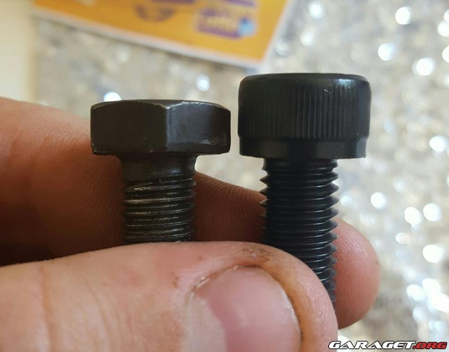

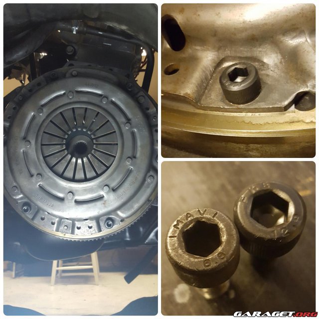

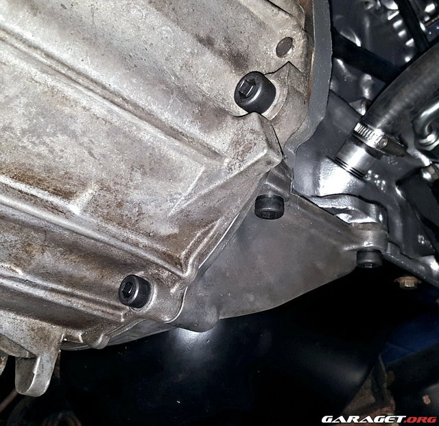

Gammla orginala svänghjul bultar vs nya insex bultar.
https://www1.garaget.org/gallery/images/213/212899/212899-bdfa843dbb270360341a5012d142323b.jpg
Åtdragning moment 70Nm
https://www1.garaget.org/gallery/images/213/212899/212899-bb503e7d87b2ffa2d7949081da80648b.jpg
Bytade ut dom gamla 8.8 insex bultarna mot nya 12.9 bultar

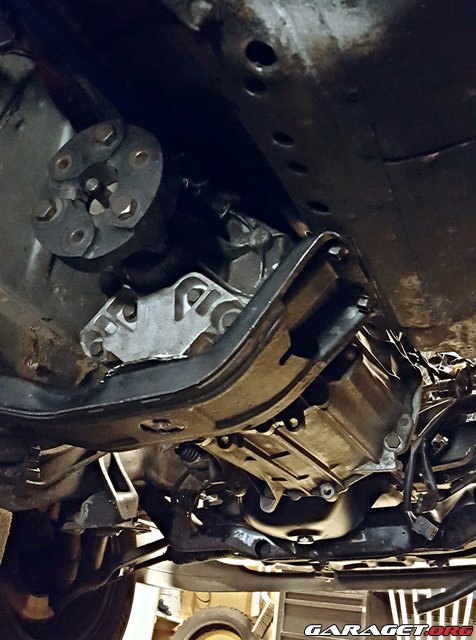

Nu är lådan på sin plats. Nu blir det att riva ner Bakaxeln och börja bygga på den. Mer bilder kommer komma upp 🤗

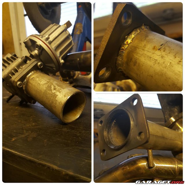

#109
https://www1.garaget.org/gallery/images/213/212899/212899-4b9455a63a3e3c69f032b497b8a9a216.jpg

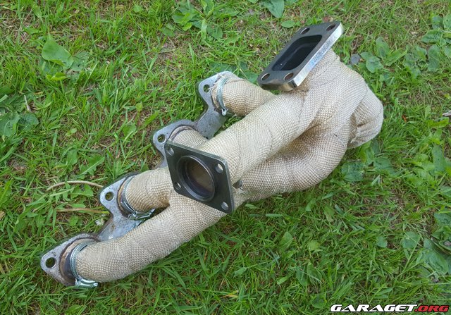

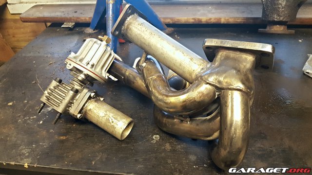

Nu är grenröret svetsat och klart med Screampipe
Grenröret är också förstöra så det ska hålla.
https://www1.garaget.org/gallery/images/213/212899/212899-e1661e12f51f8b1ada0f7f27286d22dd.jpg

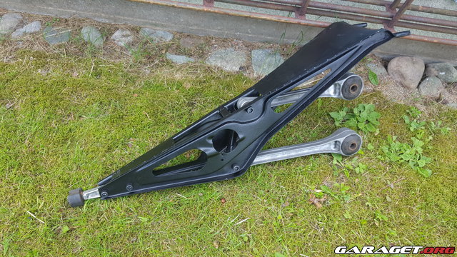

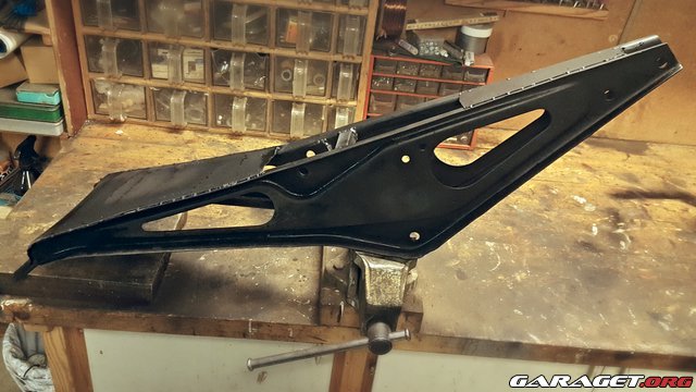

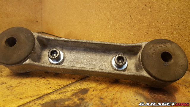

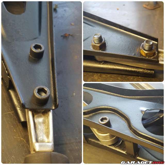

Fick lite tid över idag så då fick det bli att förbättra momentstaget.
https://www1.garaget.org/gallery/images/213/212899/212899-7679c45eae4986f158db87aa8443c39d.jpg
Så här blev det efteråt men lite färg på det med cool
https://www1.garaget.org/gallery/images/213/212899/212899-05567afd5efeb93741e269e0a25cf108.jpg
Så här fick det bli big_smile

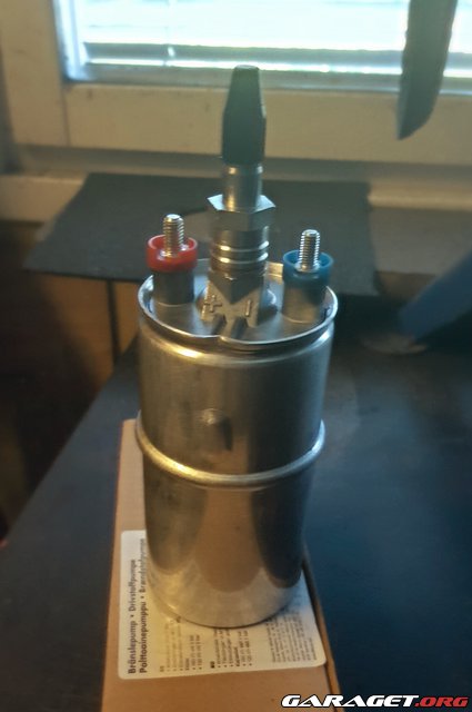

Idag fick man införskaffa sig en fin Bosch 040 Bränslepump.

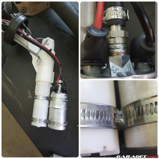

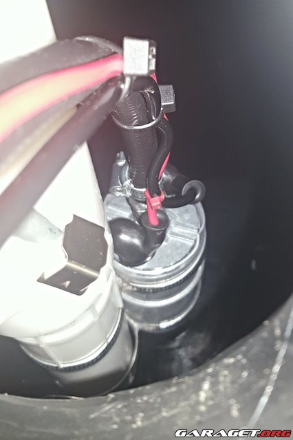

Idag så fick jag klar Bränslepumpen.
Svetsade ihop två slang klämmor.
https://www1.garaget.org/gallery/images/213/212899/212899-9de883c18937cf1b444973563d38fe64.jpg

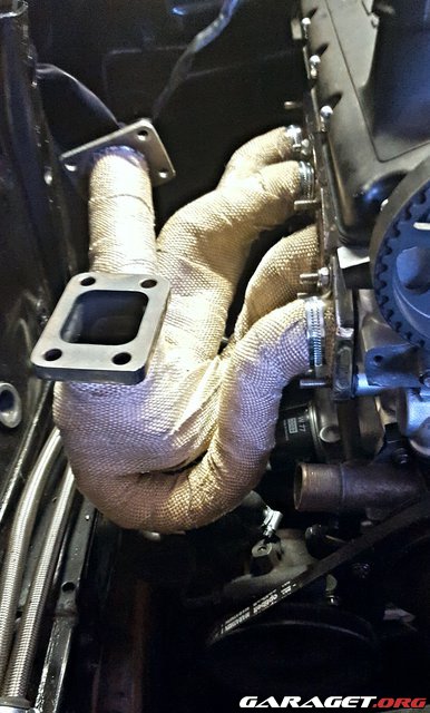

Nu är grenröret helt klar med.
https://www1.garaget.org/gallery/images/213/212899/212899-8b26212b8536dc8287b3c04fa74645bc.jpg
Kommer att göra gott sen när allt annat är på plats.

Tog ca 4 timmar att montera Bränslepumpen.
Blev jävligt bra men vill aldrig göra om det. lol haha
