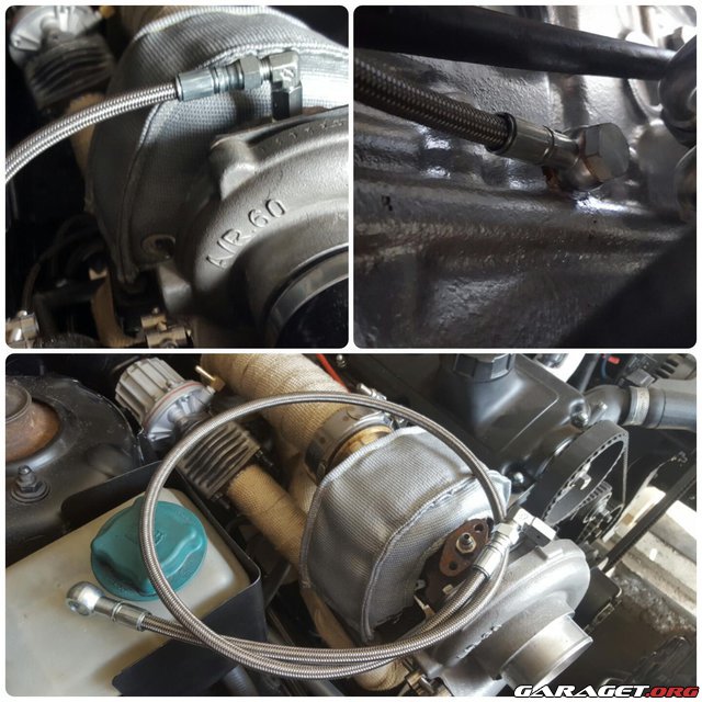

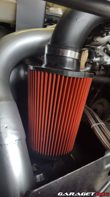

https://www1.garaget.org/gallery/images/213/212899/212899-7c99635038b2f1afee742d91e8505838.jpg
Fick göra en annan lösning angående filtret.
Blev mycket bättre också är det en bit ifrån grenröret.
https://www1.garaget.org/gallery/images/213/212899/212899-ff028aa6416b742850ab56b961a38a92.jpg

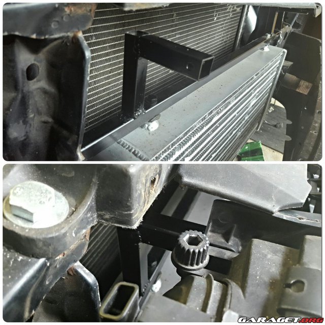

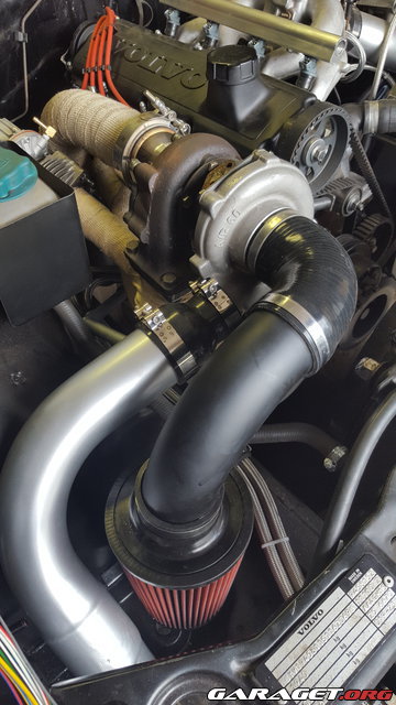

https://www1.garaget.org/gallery/images/213/212899/212899-0faca60b3862c77533df54977f556276.jpg
Fick bli en mössa idag till turbon cool

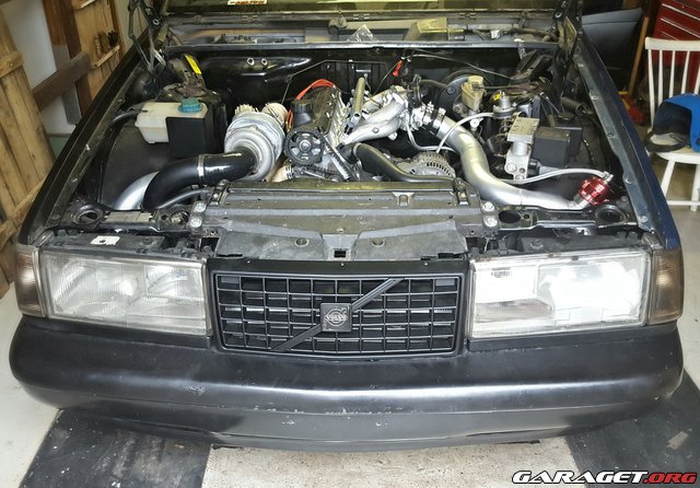

https://www1.garaget.org/gallery/images/213/212899/212899-0e7684921d17f8bc2be1f77b38e75e95.jpg
https://www1.garaget.org/gallery/images/213/212899/212899-705ed3dd207a24d4cacd9d61d6cded4b.jpg
Nu är lyktorna & grillen på plats

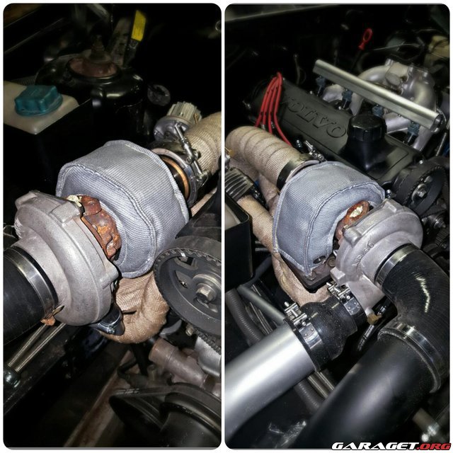

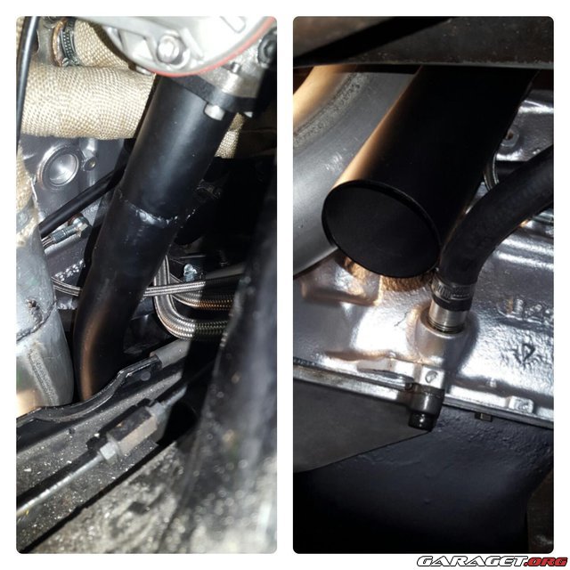

https://www1.garaget.org/gallery/images/213/212899/212899-e4ebf78f642bec622f8dcd5a4a2fb13a.jpg
Nu är röret till Screampipe på din plats.
Kommer att bli grymt det här cool

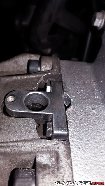

https://www1.garaget.org/gallery/images/213/212899/212899-6a0c9a0b7dfac701fc8dca90818fd7e9.jpg
Inte alls kul när man kommer på att man har glömt att montera tiggern. Tog en bra stund men nu sitter den på sin platts. Kommer som sakt att använda orginal trigger givaren via Megasquirtet

Ser lite tveksamt ut vid screampipe/oljeretur.. Tänkte ifall det finns risk för att bränna av oljereturen, har nämligen gjort det själv en gång med avgaser. Eller det kanske bara är vinkeln på bilden som får det att se ut så?
In rust we trust!
26 juni 2016
#133
Den är vinkeln på bilden 😊 Screampipen går vid Downpipen så den är ej i närheten av något känsligt 🖒

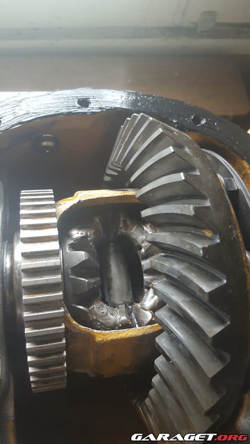

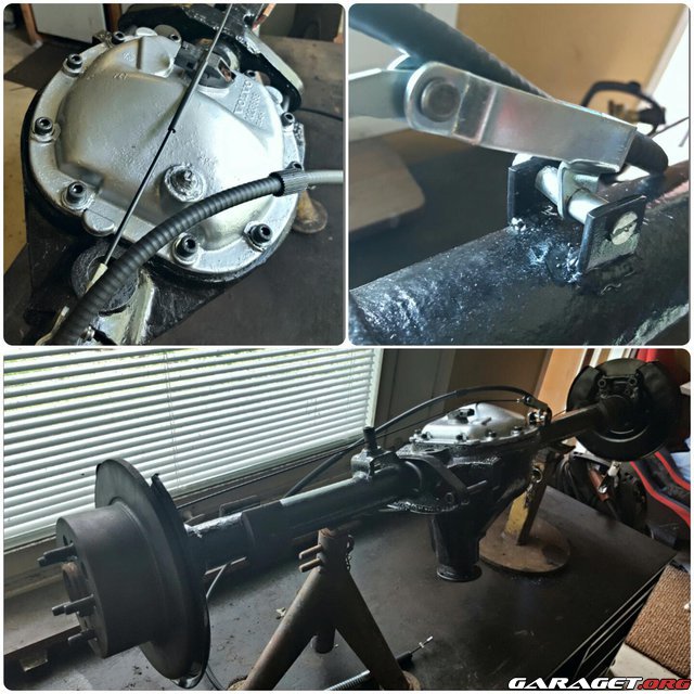

https://www1.garaget.org/gallery/images/213/212899/212899-dae64bec2ffb41ef66e63a9bae571ffb.jpg
Den senaste tiden har det blivit en hel del meck med bakaxel och förstärkning av bakaxel.
Har inte orkat lägga upp för och efter bild på axeln efter som det kändes onödigt. För tillfället ska jag köra Svetsdiffat.

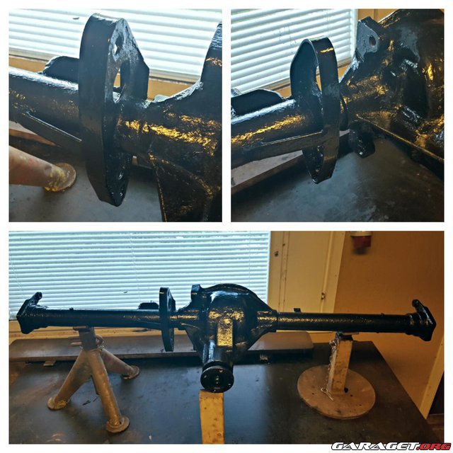

https://www1.garaget.org/gallery/images/213/212899/212899-4c11ee32a514983260c2de33eda510c2.jpg
Nu är bakaxeln klar. Eller ah broms ok som återstår.
Bakaxeln är ny renoverad och förstärkt med
nya bromsbackar och skivor.
jag har använt mig utav mycket 12.9bult
på axeln och dragit åt allt lite mer.
Så hoppas ju så klart att allt ska hålla som planerat.
