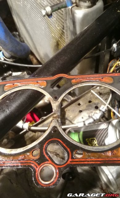

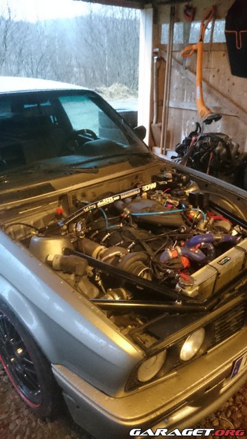

Bilen står just med en halvt isär plockad motor... Förhoppningsvis är det bara toppackningen bultarna satt nämligen väldigt löst (kunde skruva loss dom med ett vanligt 1/2" spärskaft utan att ta i speciellt mycket)
https://www1.garaget.org/gallery/images/200/199983/199983-05c360d911b7ce93b843fd47bbe2cb15.jpg
Bilen när den var hemkommen smile nya bilder kommer imorgon, förhoppningsvis får jag loss toppen imorgon segt att skruva i en carport bara!

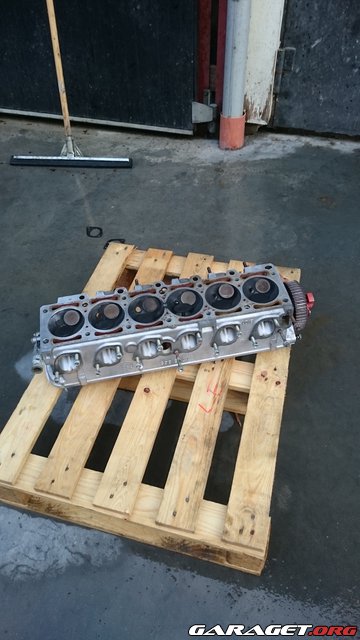

Så toppen av efter ett par dagar haha.. Men men det var bara toppackningen som hade gett upp mellan 3 och 4'ans cylinder som jag misstänkte big_smile
Skall försöka få beställt alla packningar i veckan så den kommer ihop i helgen.

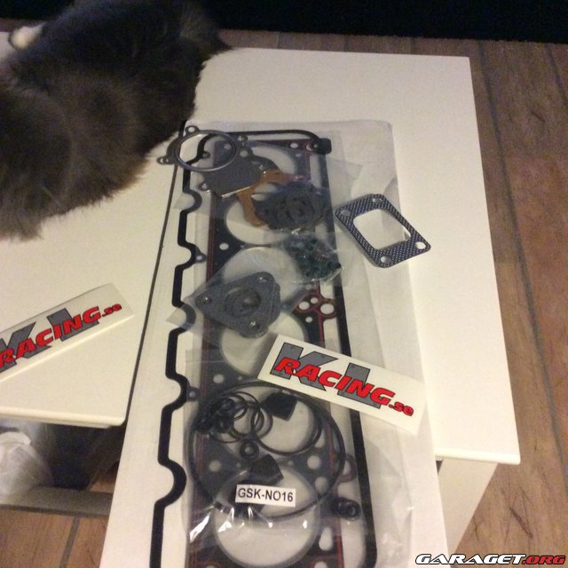

Fick mina packningar idag Wiho! Påbörjar väll ihopsättning av motorn i morgon smile

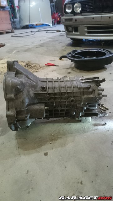

Skulle byta växellåda idag vilket slutade i massa trasiga grejer bland annat ögonbryn och gamla växellådan.. Skulle sätta upp en 260 låda som skulle passa men det gjorde den icke är 5-10 för lång så nu står det still ett tag till...

Säker på att det är en 260 låda som satt där?

https://www1.garaget.org/gallery/images/200/199983/199983-2d838c50b51d317d11d7b48008ba30c8.jpg
Det är ingen 260 låda som satt där, vete tusan vad deta är för låda som satt där innan.. Något förslag?smile

Sista 3 siffrorna i artikelnumret är vilken låda det är, kanske Getrag 24@0 lådan. Sa inte förra ägaren att där satt Getrag 260 på den?

Hittar inga nummer på den.. Ne inte direkt men fick med en låda som skulle passa i reserv vilket är en getrag 260.

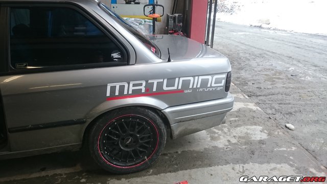

Som vanligt när jag skruvar skall allt gå fort så kameran hinns inte riktigt med.. Men kardan är kortad så nu funkar bilen i ett par mil till 😂
https://www1.garaget.org/gallery/images/200/199983/199983-e1c8606fd5f24d120562dba80c68e62a.jpg
Tog bort mrtuning dekalen idag med då den satt snett smile ingen efter bild dock.. Skall bli bättre på bilder wink

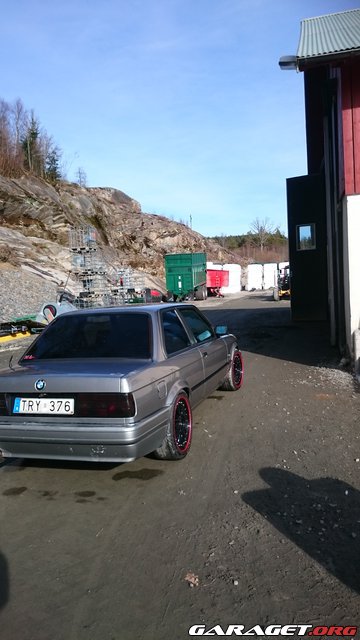

tjenare! just nu händer det inte mycket alls med bilen då den faktiskt fungerar och har gjort i ca 25 mil roll
men tvättade den idag iallafall, har en sportstol liggandes också som jag tänkte sätta i när tid finnes förhoppningsvis snart haha.

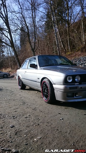

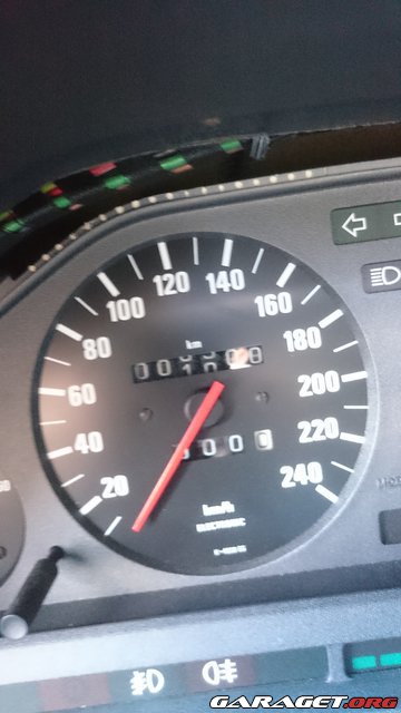

Händer inte mycket alls nu... Fick kopplat blinkers idag iallafall, beställde nya däck igår med borde komma på fredag hoppas jag. Sen slog även motorn om till 100 mil idag som turbokonveterad big_smile
