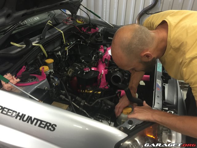

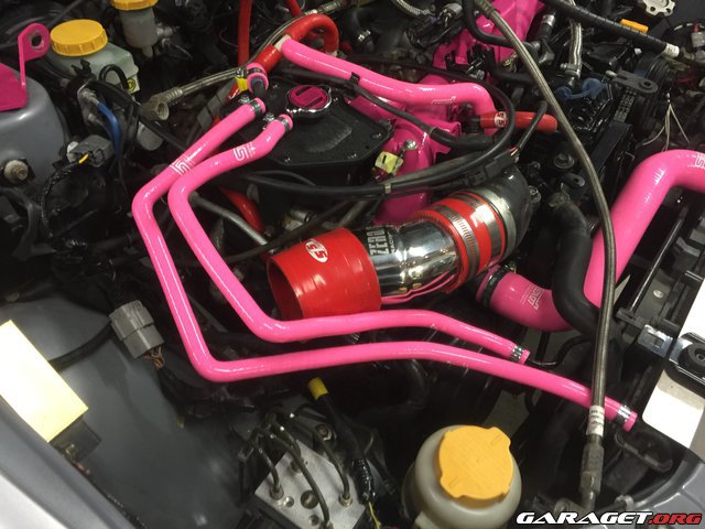

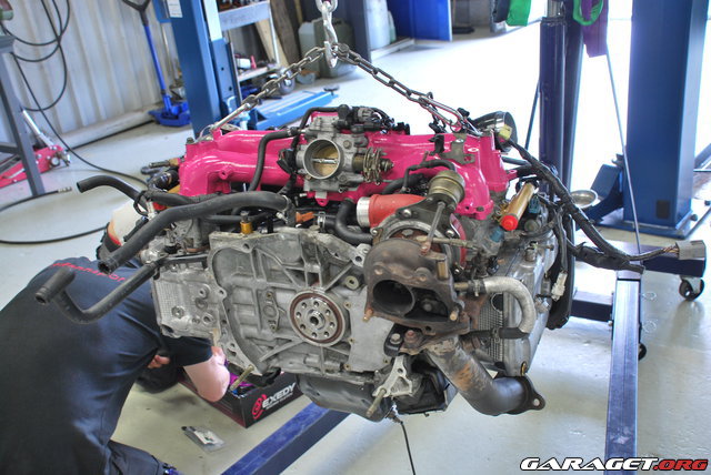

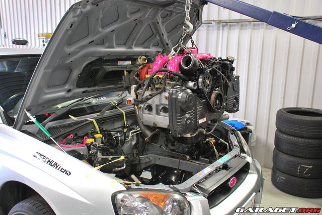

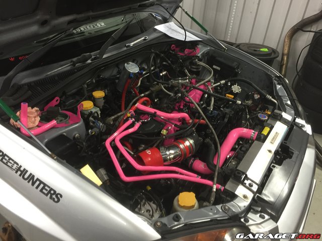

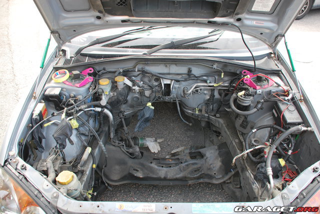

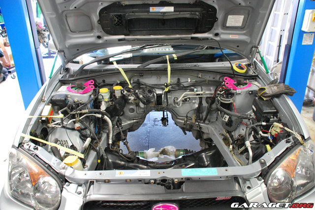

Tjohopps tjohejs!

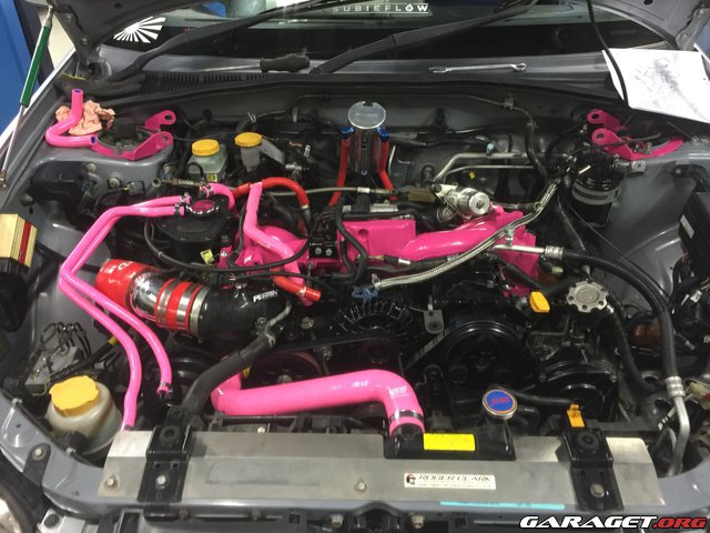

Nu efter lite semester etc så sitter maskin och låda i. Nya kopplingen är på och all elen är inkopplad. Det som återstår är avgassystemet, köpa nya bränsleslangar och koppla ihop kvarvarande slangar mm. Sen är det dax för att vrida om nyckeln big_smile
Vi hade lite problem med att få tag på ett don för att montera kopplingen men det löste sig då jag fick låna av en kille på Subaru forumet (Tack!). Sen hittade jag en satans massa kablar i bagaget och under golvmattan så fick ett litet bryt och slet ut allt. Det satt blåa dioder i hela golvet som lös när bilen va på #Fastandfuriosstyle. Riktigt fräckt...
Nu när det sitter lite rosa grejer på så skär det sig duktigt med dom röda detaljerna. När jag köpte det rosa slangpaketet så antog jag att alla slangar skulle följa med, men ack så fel jag hade ;mad´Men jag tänkte att jag slänger ihop allt och kör in bilen bara så jag kan använda den. Så får jag fixa det i efterhand.
För info är min kamera kass så det är lite blandad kvalité på bilderna men det får duga.

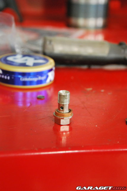

Schyssta Nipples

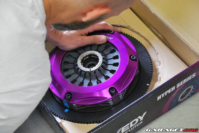

Innan påkastning av kopplingen.

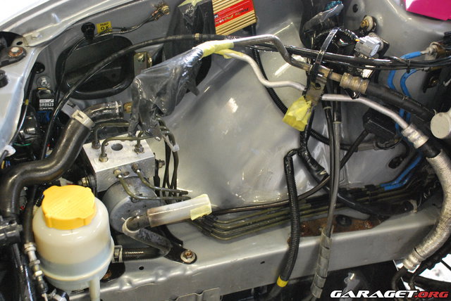

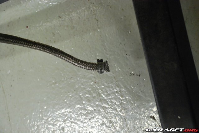

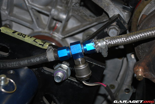

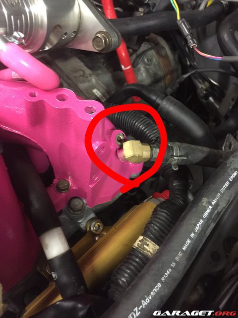

Bränsleledning i mindre bra skick
https://www1.garaget.org/gallery/images/179/178245/178245-c12706ec769f47fdfc50d239e09d8e5f.jpg

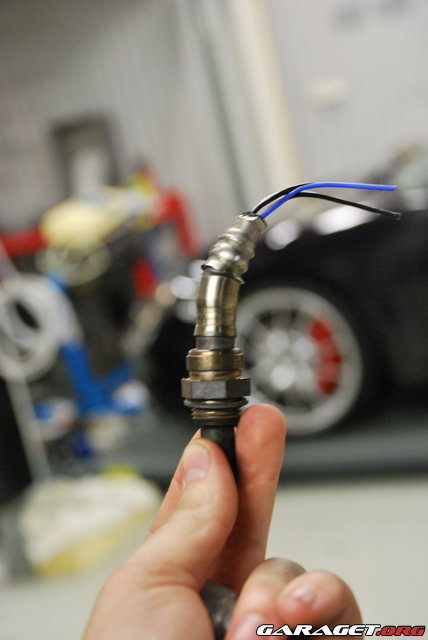

Slangarna skall bytas men jag tänkte behålla givaren smile

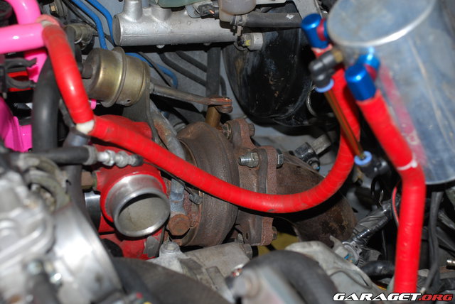

Funderade lite över bränsleledningarna men listade ut hur det skulle sitta cool

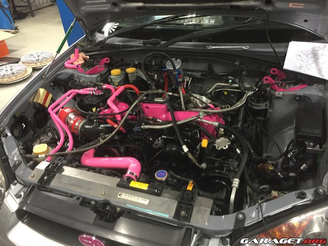

Sen va det dax att tvätta motorrummet. Detta är en bild innan.
https://www1.garaget.org/gallery/images/179/178245/178245-57b5f5b20833e43e23e608f680d22b7d.jpg
Och efter! I verkligheten var det en enorm skillnad. Vissa saker trodde man skulle vara svarta, men så visade det sig att det skulle dom inte. Jag använde kall avfettning och en diskborste big_smile

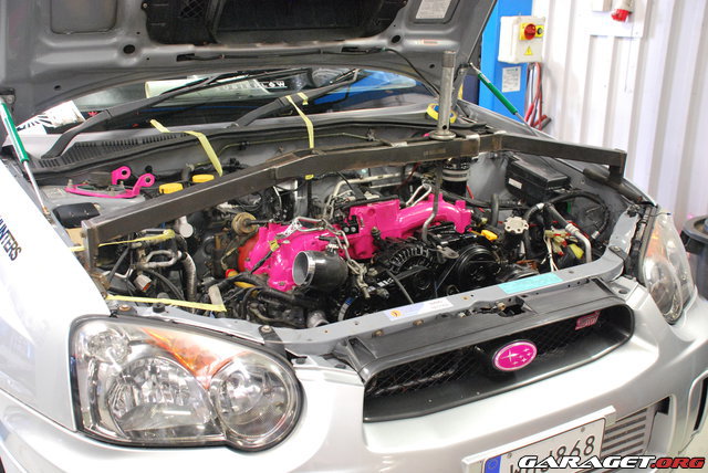

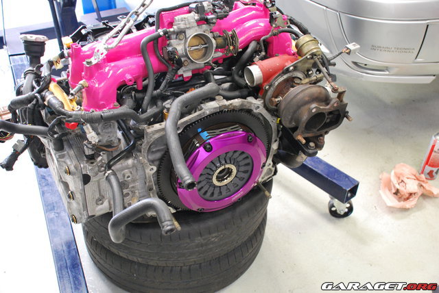

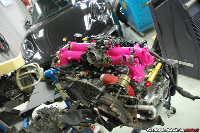

Sen var det dax att plocka fram denna skönheten big_smile
https://www1.garaget.org/gallery/images/179/178245/178245-158e1770ffc74d33172c4ec7eeae9a9a.jpg

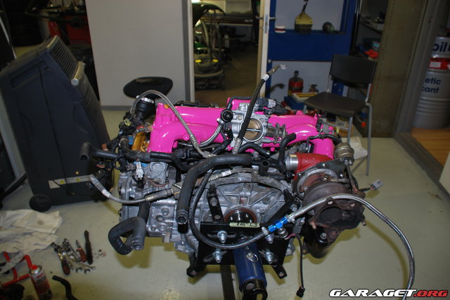

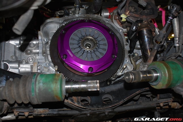

Sen fick vi lyfta av motorn från stativet för att komma åt och montera kopplingen.
https://www1.garaget.org/gallery/images/179/178245/178245-2bd9e63f9c5b1a5046855300ca50008b.jpg
Kopplingen på!
https://www1.garaget.org/gallery/images/179/178245/178245-747916227d701ae304fcf8889bd5ca9a.jpg
Halva inne!
https://www1.garaget.org/gallery/images/179/178245/178245-64de424fa2b64d67a64a7f4705fe2559.jpg

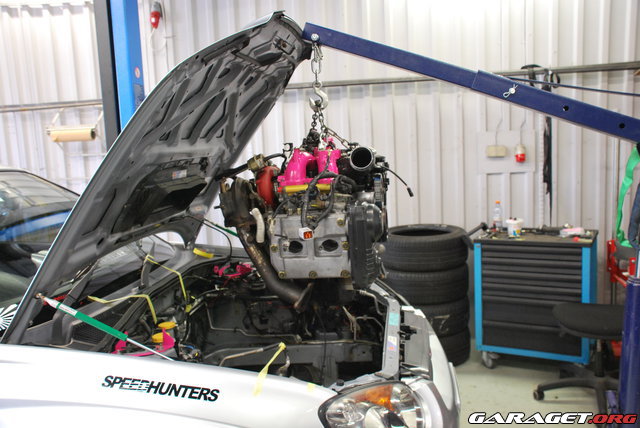

Det var 1000x lättare att få i motorn än ur den big_smile
https://www1.garaget.org/gallery/images/179/178245/178245-12f32e27175b915c0b4449dfdc4d7add.jpg
Där va han i!
https://www1.garaget.org/gallery/images/179/178245/178245-464890c0941a8907667470fb43535104.jpg

Farsan är med och hjälper till med all inkoppling.

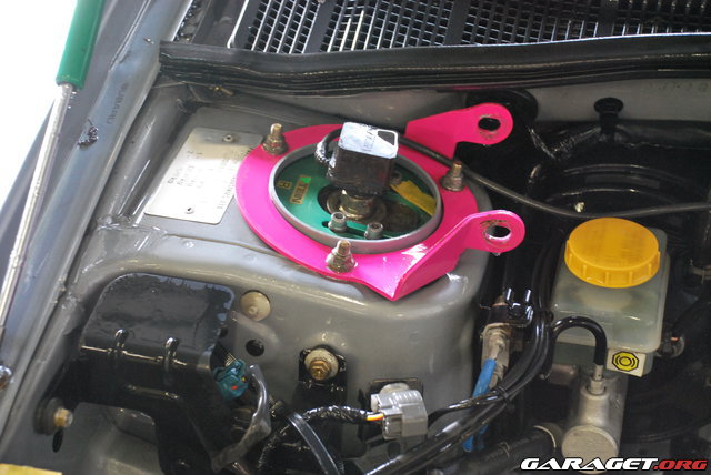

Blir schysst med det rosa men det ser sådär ut med det röda somsagt. Men det får jag ta så småningom smile

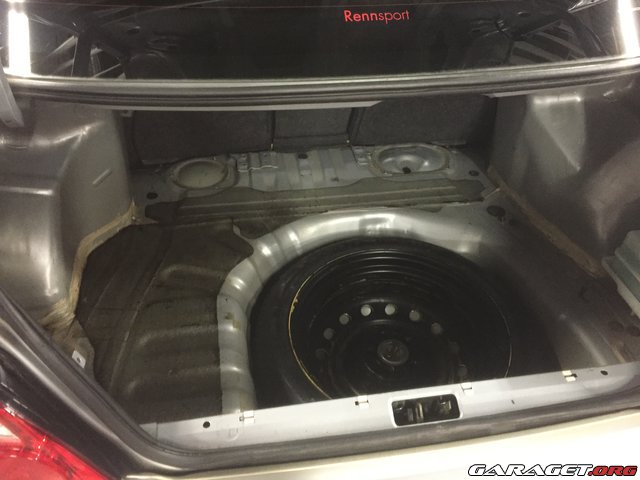

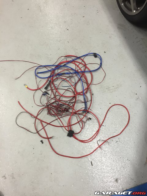

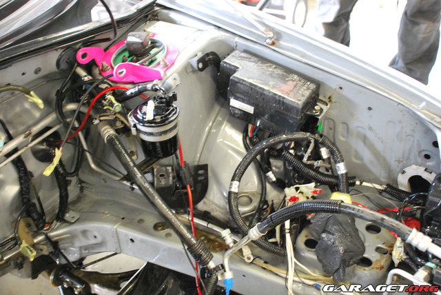

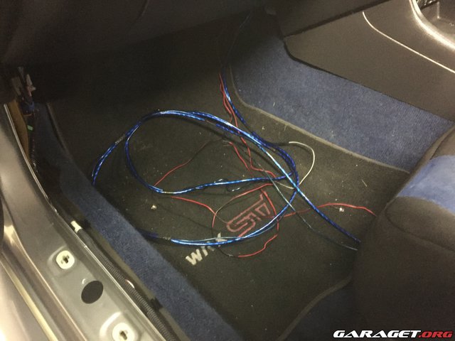

Sen började jag riva ut alla sladdarna till porrbelysningen och till Bas som någon dragit dit..
https://www1.garaget.org/gallery/images/179/178245/178245-6770c1d257c8df52c652de470e12ba35.jpg
Sen slet jag även ut dörrmattan och plywooden som låg här bak, helt mögliga var dom. Sån tur va har inget rostat av fukten.
https://www1.garaget.org/gallery/images/179/178245/178245-05c899fe7f31901ac3c47dfa999f571e.jpg
Detta var alla sladdarna som jag ryckte ut. Dom hade gjort hål i golvmattan vid alla sittplatser och kopplat in dioder. När jag såg den härvan fick jag mig ett litet bryt och klippte rubbet.
https://www1.garaget.org/gallery/images/179/178245/178245-35328ca4530061d605b25143b71b1f09.jpg
Denna lyckades vi bryta av också, någon som vet vart man får tag på en sån?

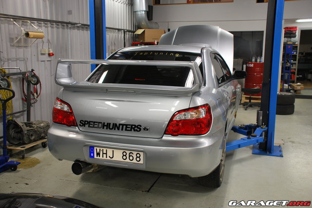

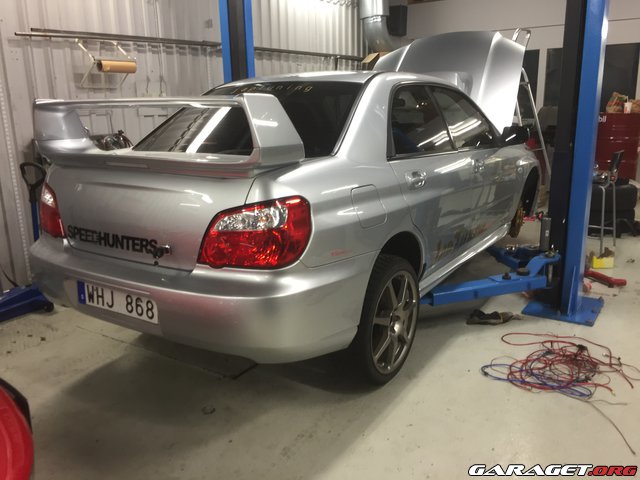

Subban big_smile
https://www1.garaget.org/gallery/images/179/178245/178245-3c3e4818d2689cf66449c6c8a6cfdfc7.jpg

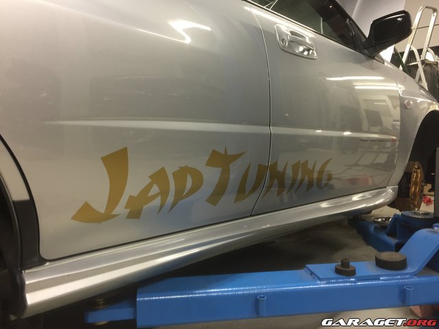

Fått på Sponsor dekalerna också big_smile
Det var allt för idag. Nästa steg är att fixa avgassystemet. Montera grenrör, downpipe och catback. Hinner förhoppningsvis med det nu i veckan big_smile

Haha tack big_smile Skall bli kul att sätta dit alla tryckrören sen som är Pink big_smile

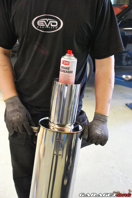

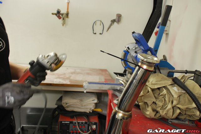

God dag!

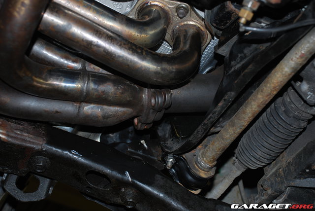

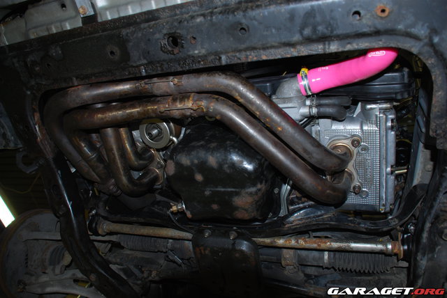

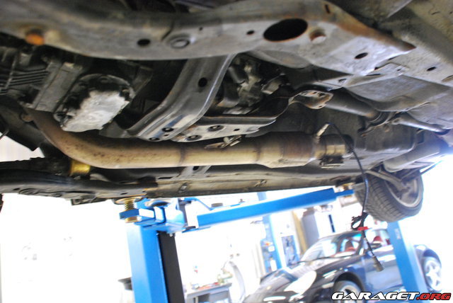

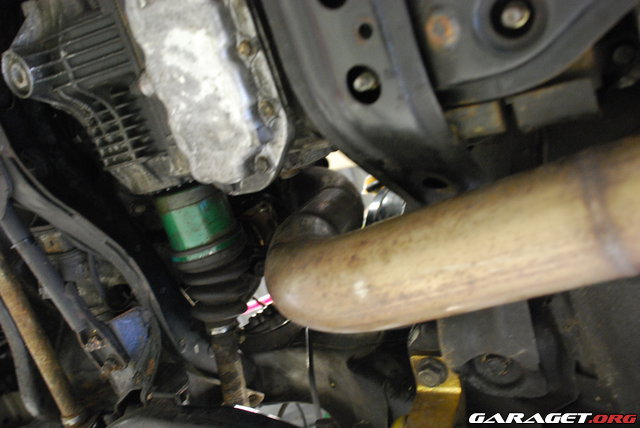

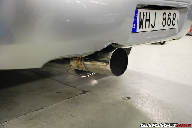

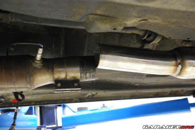

Har fått grejat lite till. Nu är grenrör, uppipe, downpipe och avgassystemet på. Passar sådär hah big_smile
I och med att jag har ett annat 3" downpipe på så var inte HKS systemet Bolt-on. Så det får bli att kapa och svetsa om det. Hade inte rätt tillsats i garaget för svetsa rostfritt nu så väntar lite med det. Satte ihop allt annat i avgasväg i alla fall big_smile Sen vart det lite meck för det är en hel del bult som saknas. Sån tur är har min far köpt en likadan maskin så jag har lånat lite därifrån sålänge ;D

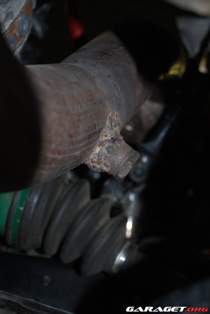

https://www1.garaget.org/gallery/images/179/178245/178245-4ce971917716f7c5cf6f273cd79e8521.jpg
Downpipe på big_smile
https://www1.garaget.org/gallery/images/179/178245/178245-b2519058146a682b7e7cc163a4d09e40.jpg
https://www1.garaget.org/gallery/images/179/178245/178245-0c5a68df9709ac5f956bd84874a374e7.jpg

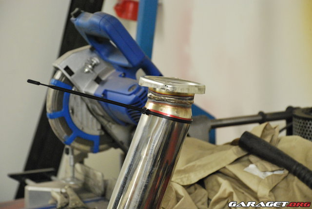

En snygg svets på downpipet... En vacker dag skall jag slipa bort den skiten..
https://www1.garaget.org/gallery/images/179/178245/178245-3bcfbda269632d2d8554d6a9496342fe.jpg
https://www1.garaget.org/gallery/images/179/178245/178245-cba4b34408bd47c974b87fcdce33c6bb.jpg

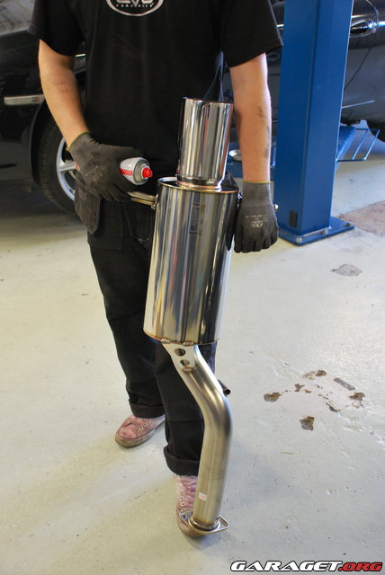

Enormus Maximus
https://www1.garaget.org/gallery/images/179/178245/178245-4dce73aa366e5ba131a53d11e87e9f1c.jpg
https://www1.garaget.org/gallery/images/179/178245/178245-3722abce4d3cfdd4326502a21d2eb4d5.jpg

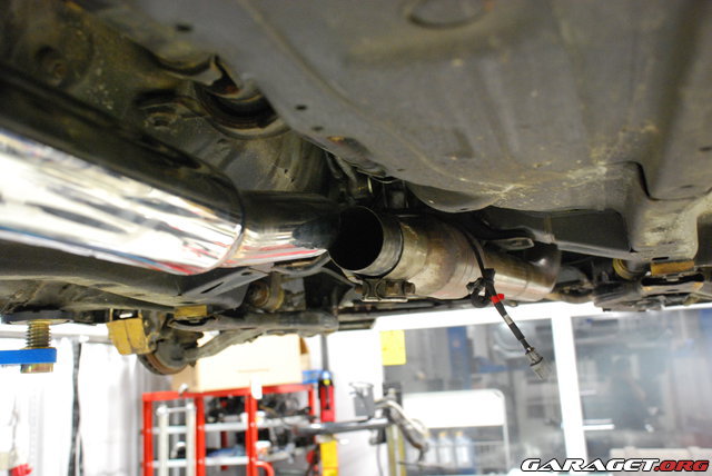

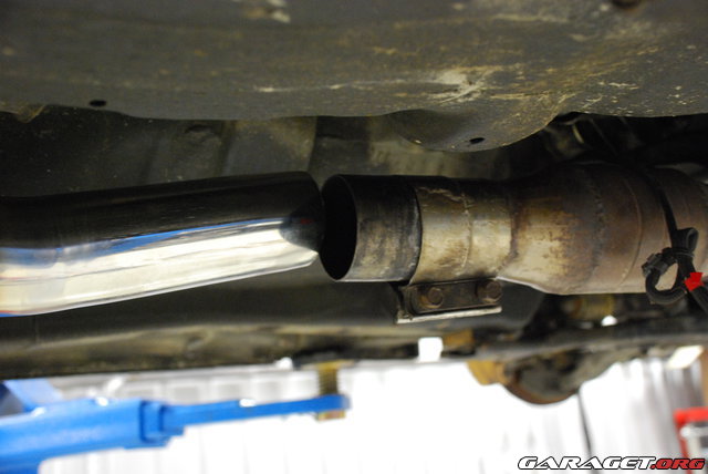

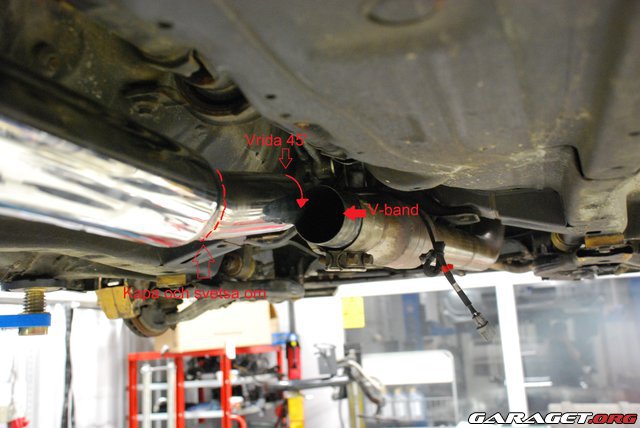

Här är anslutningen mot downpipet. Jag tänkte svetsa fast ett v-band istället så han fick smaka på kapen.
https://www1.garaget.org/gallery/images/179/178245/178245-36a430d85731f54cc49f845086169590.jpg
https://www1.garaget.org/gallery/images/179/178245/178245-d8e660996048a8f61f61b66e9766b0f5.jpg
Såhär ser det ut under bilen när allt hänger i sina fästen. Det går inte att tvinga dit det heller utan man får bygga lite.
https://www1.garaget.org/gallery/images/179/178245/178245-d90a0bf8ca6c17eebeb56f8e7d5c4601.jpg
Svår att se få med hur det ser ut. Men den är vinklad för mycket upåt och snett i sidled. Jag tänkte att jag bara skulle kapa röret och vrida det ca 45' höger, kolla nästa bild så kanske man fattar.

Skills i paint
https://www1.garaget.org/gallery/images/179/178245/178245-02e9630c8b3088c24add545f9832091a.jpg
Det blir nog super bra big_smile

Sen passade ju såklart inte grenröret uppipen då vi haft loss turbon så den sitter inte exakt likadant som innan.. Så fick släppa turbon ur sina fästen och stå och slita i downpipet för att rikta det rätt haha. Men det gick lol Våld och vaselin big_smile
https://www1.garaget.org/gallery/images/179/178245/178245-fd2fa93b2811a0c80614722a57782733.jpg
Gamla lamdasonden som satt på grenröret. Fått lite stryk big_smile Bara att rikta i skruvstädet, eller?
https://www1.garaget.org/gallery/images/179/178245/178245-d221419c7b1010a1f8185fb607532eb2.jpg

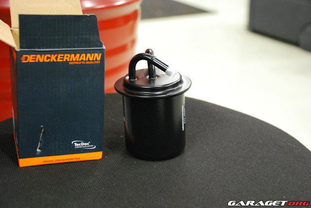

Passade på att beställa nytt bränslefilter också. Det förra har la suttit på sen -83 eller nått big_smile

Så blev utblåset i alla fall, inte så farligt som jag trodde smile
