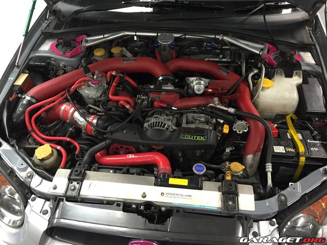

Det som sitter på bilen nu är:
*Roger Clark Remhjul till Servo, Generator och vevaxel
*APS Steg 3 Insugskit,
*APS Intercooler kit (Front monterat)
*Hela APS R1 avgassystem (HELT VÄRDELÖST BONNSVETSAT)
*APS Dumpventil
*Roger Clark grenrör unequal
*APS SR40 turbo (Garret baserad)
*Roger Clark 650cc spridare
*Walbro 255L/h bränslepump,
*APS byggt bränslesystem med stålomspunna slangar (Tok ruttet)
*HKS tändförstärkare
*Cusco oljecatchtank
*Roger Clark:s lättare lyftare
*Iridium tändstift
*Custom byggd oljekylare
*STS röda silliconeslangar
*Tein:s Coilisar
*Whiteline krängningshämmare
*Whiteline anti lift kit
*Whiteline Stabilisatorstag
*Polyurethan bussningar i bade fram och bakvagn.

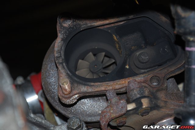

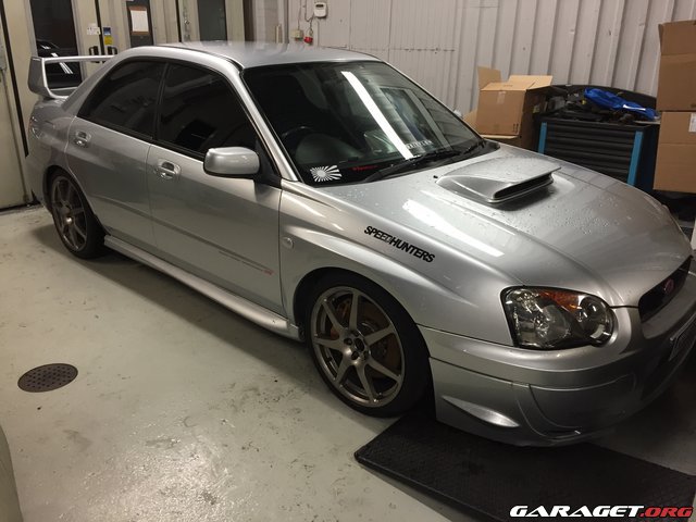

I slutändan vill jag landa på ca 380-400hk på hjulen. Här kommer lite bilder på kärran sålänge, skall greja järnet i helgen så då kommer lite byggbilder också. Fridens liljor! // Simon
https://www1.garaget.org/gallery/images/179/178245/178245-0d89da20cd5243840f607532ef372142.jpg
I Garaget
https://www1.garaget.org/gallery/images/179/178245/178245-4d3f5f8e191a1f2e7fe6007c97c31c91.jpg
I väntan på bärgare..
https://www1.garaget.org/gallery/images/179/178245/178245-a333efb8799b0ddf0a43751eca7fb3d9.jpg
Maskin
https://www1.garaget.org/gallery/images/179/178245/178245-bf14667c5b825f36524abab0d13b047b.jpg
https://www1.garaget.org/gallery/images/179/178245/178245-d7a59e9eac58b1515e2453fb4275dd9f.jpg
Subban

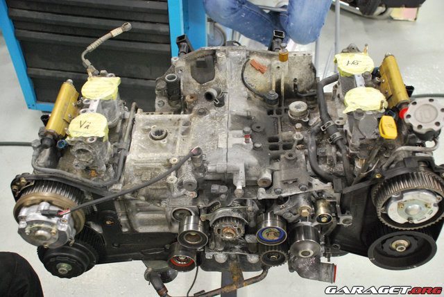

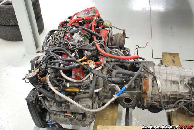

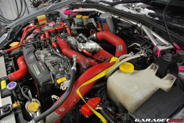

Bild katastrof! Nästan alla bilderna är av halvdålig kvalite, har kört med fel kamerainställningar sad Det upptäcker man efteråt I och med att skärmen på kameran är värdelös. MEN! Det får duga för tillfället.

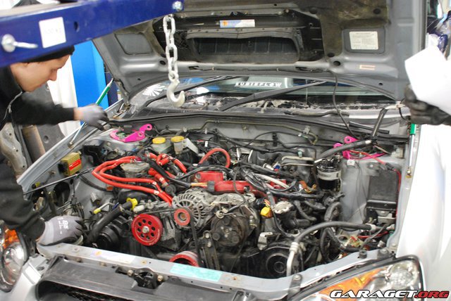

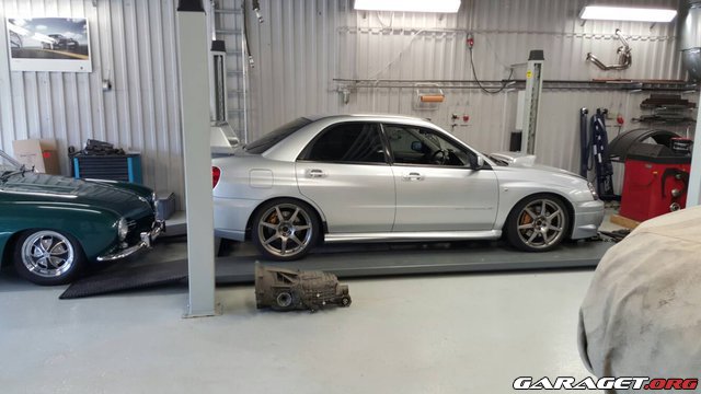

https://www1.garaget.org/gallery/images/179/178245/178245-17615e97a7c4aef6830b545bccceb734.jpg
Maskinbild innan urplock smile Fan vad det ser ut, får kramp i magen. #NoPuts

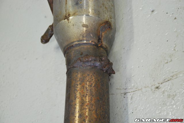

https://www1.garaget.org/gallery/images/179/178245/178245-76f6ba9f21540ea8056cfce8f899d7e4.jpg
Satan vilken finish!

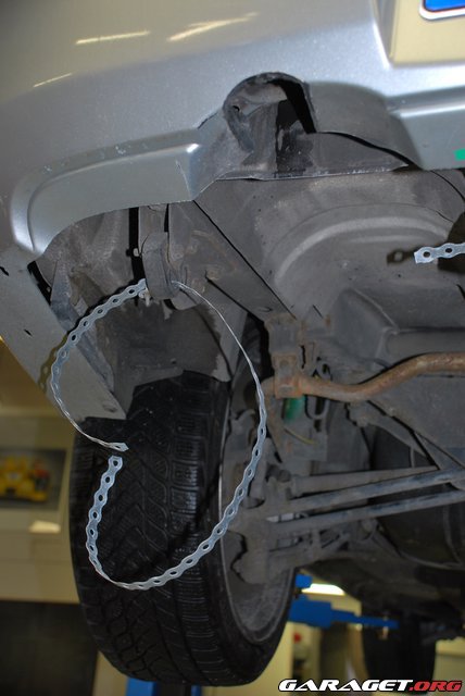

Senaste upphängningen ifrån Byggmax....
https://www1.garaget.org/gallery/images/179/178245/178245-58e19712ad6da2eeef1a8eda263711bd.jpg

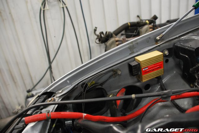

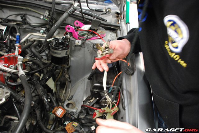

Sen har ju någon kopplat lite el schysst. Imponerad.
https://www1.garaget.org/gallery/images/179/178245/178245-9a535a72f1845bcfadd914e16f597b52.jpg

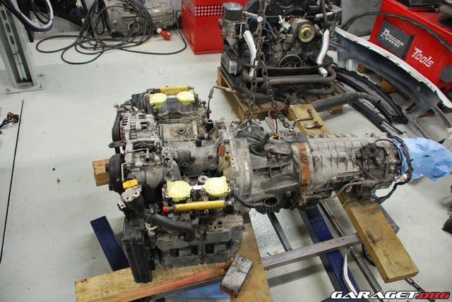

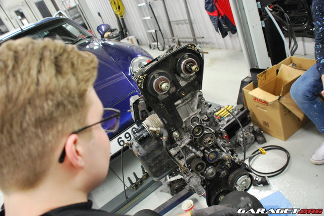

Maskin och låda på väg ur smile
https://www1.garaget.org/gallery/images/179/178245/178245-857258fbf8ba5c8df4d576bdd5660239.jpg

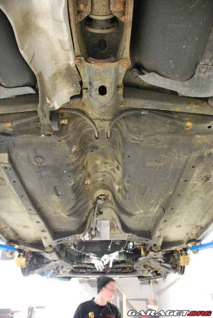

Här star han, nu skall det skruvas!
https://www1.garaget.org/gallery/images/179/178245/178245-d5a8c6bf64469610bf5659796518d319.jpg

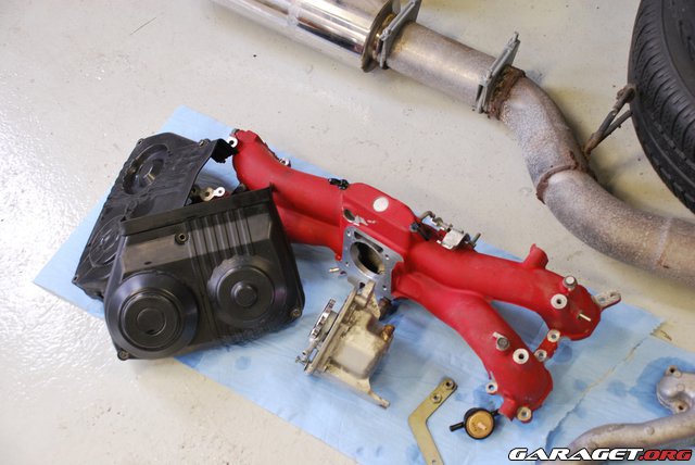

Lite tvätt och lack förberedning.
https://www1.garaget.org/gallery/images/179/178245/178245-741fee1ebc638abe8adc9880ee234312.jpg

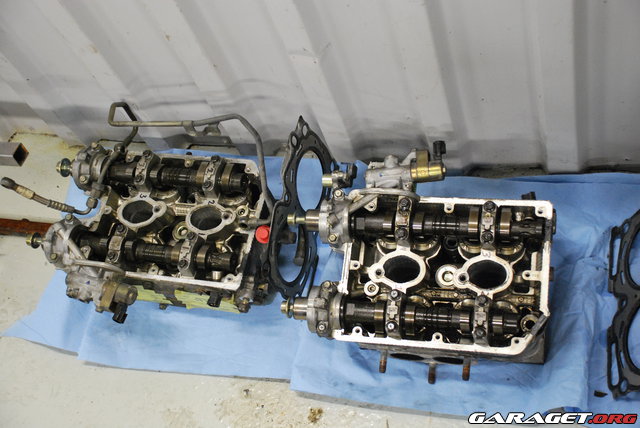

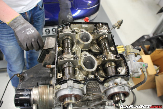

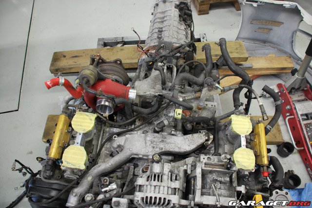

Dags för update!
Har fått gjort lite mer än det på bilderna, kommer mer imon. Nu kommer en dålig nyhet. Det är inte vevlagrena som är kass.. Det är två kolvar som gått varmt och smält i blocket. Så det är ganska repigt i cylindrarna sad Skall kika lite vad vi skall göra. Tror att vi skall borra och stoppa i första eller andra överdimensions kolvar( Wiseco). Vi skall ändå skicka iväg toppar för planning mm.
https://www1.garaget.org/gallery/images/179/178245/178245-be8da4d8cbac399ef2d814b1db18481b.jpg
Dela på motor och låda.
https://www1.garaget.org/gallery/images/179/178245/178245-f309e05cea7087b4dfcc342a1650a8a0.jpg

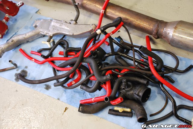

Allt "Krims krams" borta.
https://www1.garaget.org/gallery/images/179/178245/178245-47adf5e5817d45e573079aa70d97dfd5.jpg

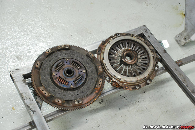

Koppling, svänghjul och tryckplatta helt jävla slut. Kopplingen har antagligen slirat när den varit varm. För bade tryckplatta och svänghjul är blåslaget och ojämna som en grusplan... Hittade en Exedy för 11k. Billigt smile
https://www1.garaget.org/gallery/images/179/178245/178245-4b4ff6dc8d6ef06041800171333b51b9.jpg
Maskinmek
https://www1.garaget.org/gallery/images/179/178245/178245-148b91d08b38f6abe9fbdba5e8c1f702.jpg
Ser fint ut.
https://www1.garaget.org/gallery/images/179/178245/178245-bd09dbaaa85fc2d7589ac4652227ea30.jpg

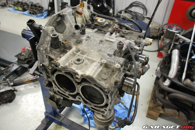

Toppar av
https://www1.garaget.org/gallery/images/179/178245/178245-4cae75c28d019f47db00731d057b7381.jpg
Det ser inte så bra ut...
