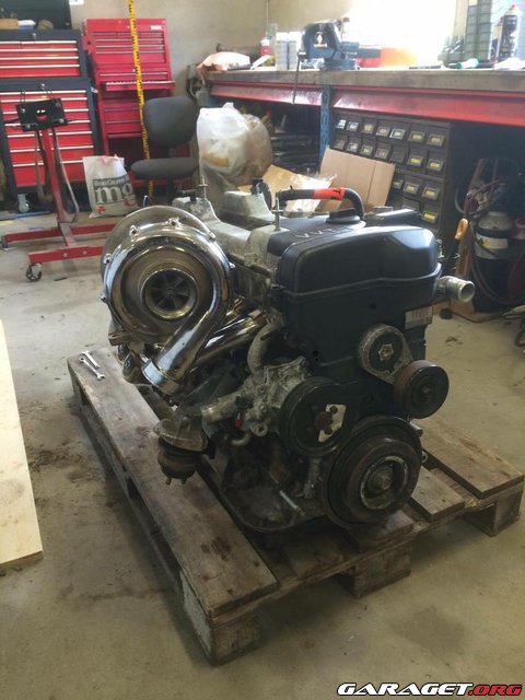

När jag fick hem JZ'n, testade grenrör med en turbo jag fick med, ska ej användas!

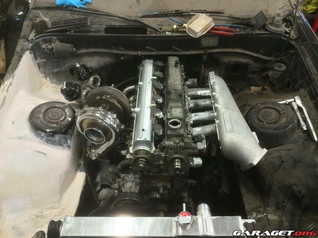

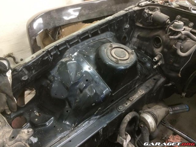

https://www1.garaget.org/gallery/images/141/140399/140399-edf4dc38af0ee8fab7c6dfbadc54e8f0.jpg
Motorrummet rensat, här blev de kap, svets, spackel o finlir!
https://www1.garaget.org/gallery/images/141/140399/140399-1a7f076d3618ad932e45718460815ba7.jpg

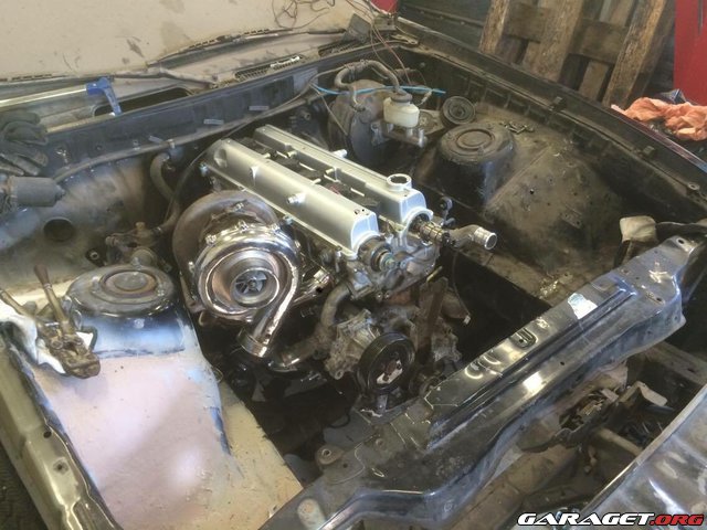

Testmonterat motorn för ombygge av grenrör och se så motorfästena passar med mer.

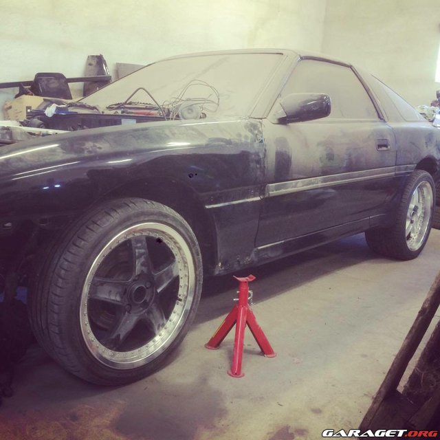

Testade fälgarna jag ska köra med, Work Ewing 3-delade Split, under renovering just nu! Och ja, bilen ska sänkas!

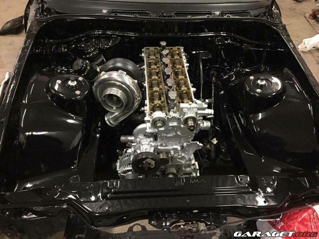

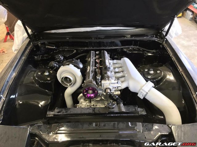

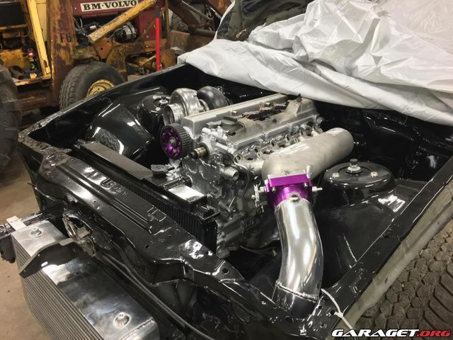

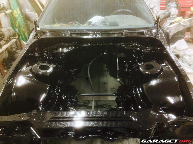

För att undvika att tråden ses som ett "bonnabygge" så lägger jag upp en bild på hur motorrummet blev. Motorn plockades ur efter uppmätning och motorrummet fick uppmärksamhet. Slutresultatet!
https://www1.garaget.org/gallery/images/141/140399/140399-e58defc3a617de08cd8dac4779026083.jpg

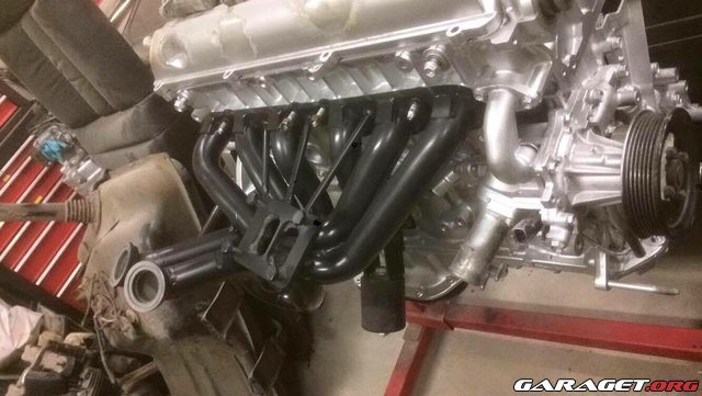

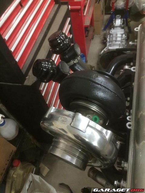

Grenrör, wastegatear och avgashus blev coateade. Skulle intresse finnas så kan jag coata saker åt folk som skulle vilja de ☺️
https://www1.garaget.org/gallery/images/141/140399/140399-35858b7786c39f6462251905e281146c.jpg
https://www1.garaget.org/gallery/images/141/140399/140399-51f3b95078a413b32031ff3966b0aece.jpg

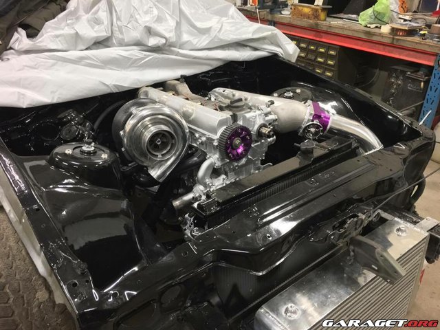

Motorn på plats!

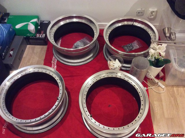

Fälgbanorna ligger och väntar på centrumen som är på lack!
https://www1.garaget.org/gallery/images/141/140399/140399-4a58f7700e7b40ce11d2346a6630b8ba.jpg

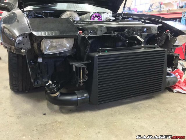

Och så här ser det ut idag, lackat intercoolern, fixat nytt fäste för huvlåset och monterat huven.
https://www1.garaget.org/gallery/images/141/140399/140399-d178b5d1d6ff8f8dd2498ad9b9227172.jpg

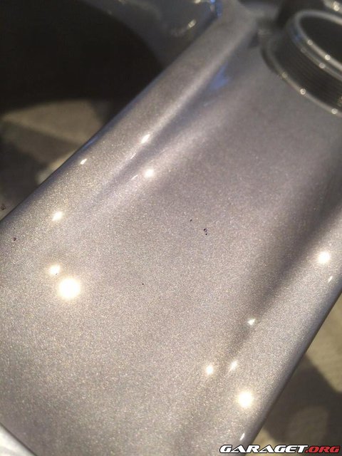

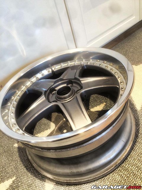

Började dagen med att hämta mina fälgcentrum från lack, färgen blev Spacegrey Metallic från BMW smile
https://www1.garaget.org/gallery/images/141/140399/140399-1b617d4a6055902bb98c7a13f0830fd1.jpg
https://www1.garaget.org/gallery/images/141/140399/140399-b63bd0e072f88e762973ffa4e425e929.jpg
Ej ihopskruvade ännu, gör de under nästa vecka! ☺️

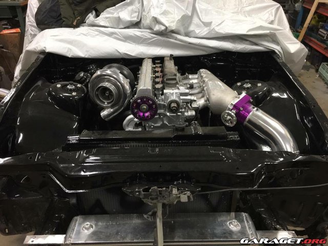

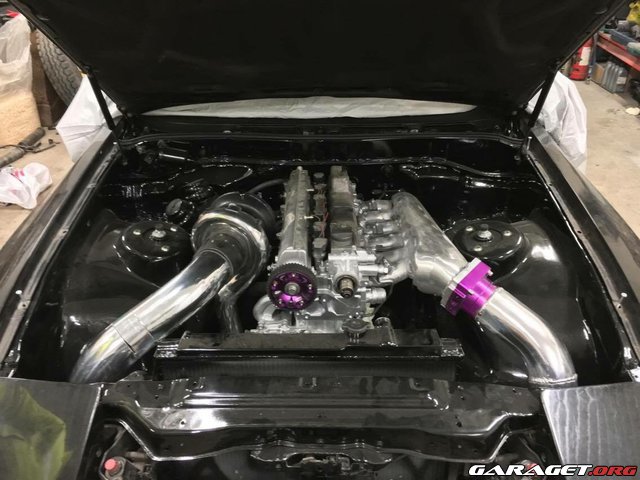

Helhetsbild var man är idag, helsvetsa rör till spjället kvar! 😊

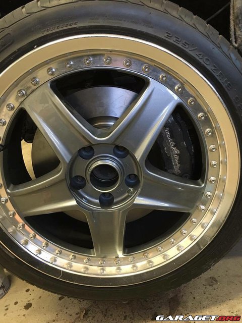

Varit en lite lat helg, men idag blev lite gjort, fick provmonterat fälgarna med nya hjulmuttrarna, coolt tycker jag, dock var inte färgen som jag väntade mig... Får se om man byter dem till några med annan färg!

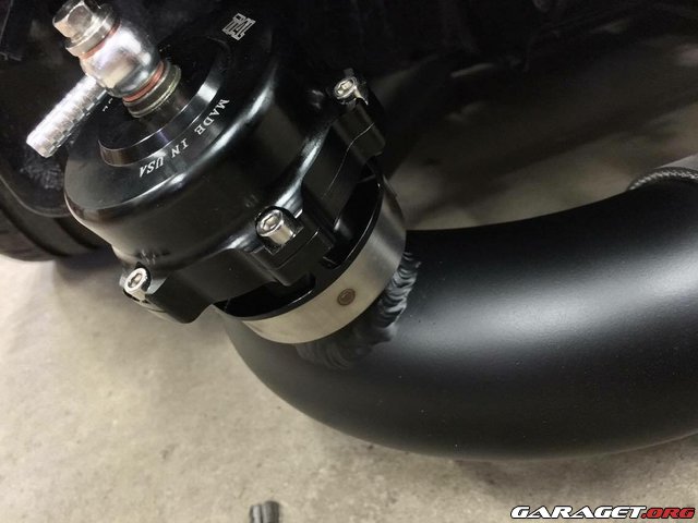

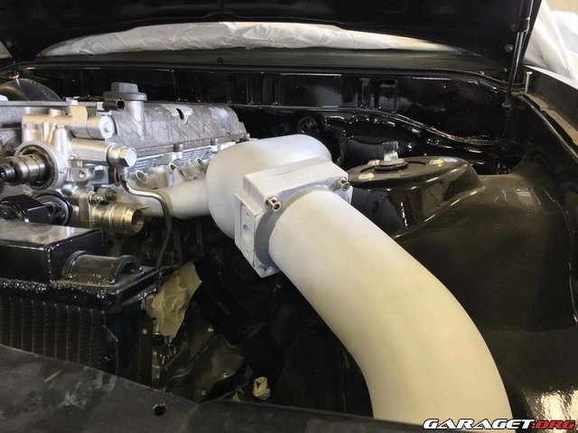

Sedan köpte jag en Tial 50mm dumpventil, fick dit TIGat fläns för de idag, lackat tryckröret och provmonterat! smile
https://www1.garaget.org/gallery/images/141/140399/140399-ebc654de949185f5c7a105d5f523cda2.jpg
https://www1.garaget.org/gallery/images/141/140399/140399-a088de86cb443ab23085b8c6419a8cf1.jpg
3.5" aluminiumtryckrör med 3mm gods, mums wink
Även kommit på en klockren bromsuppgraderings lösning som är populär i USA, Nissan 350z skivor 325mm och Mercedes S500 2002 4-kolvsok som jag redan hade liggandes, bolt on! wink

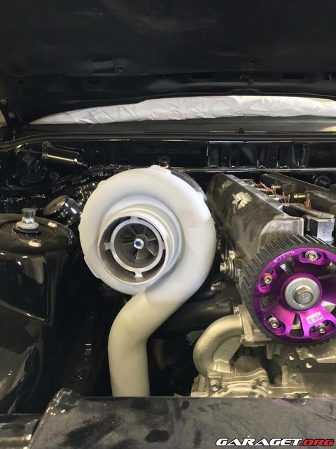

Fick hem ventilkåporna ifrån en GTE och provmonterade dem, rejält lyft från GE kåporna!
https://www1.garaget.org/gallery/images/141/140399/140399-341c19075d5e3d25087577148ef8144c.jpg

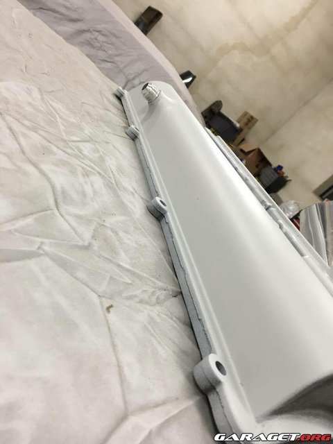

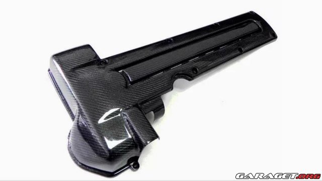

Med de gjort så saknas fortfarande en tändspolekåpa, fick bli en sexig jävel i kolfiber, bör komma hem inom 2 veckor, så målet är att få insug, turbo, ventilkåporna och tryckrör lackade tills dess! big_smile
https://www1.garaget.org/gallery/images/141/140399/140399-5f28e6fc1ac0fe8be79affca9bf23cbc.jpg

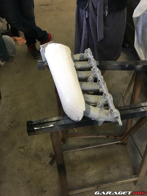

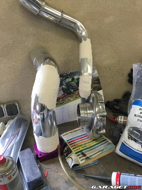

Och då jag är ute efter en clean look på allt i motorrummet så blev svetsarna nerslipade och påbörjade tilljämning av tryckrör och insug inför lack!
https://www1.garaget.org/gallery/images/141/140399/140399-34bb0f0d5a0b9aad2acf75d866465f09.jpg
https://www1.garaget.org/gallery/images/141/140399/140399-c5cdb166672166cff2c7fb77119e2da5.jpg
Ser skrämmande ut nu, men slutresultatet lär bli sexigt! wink

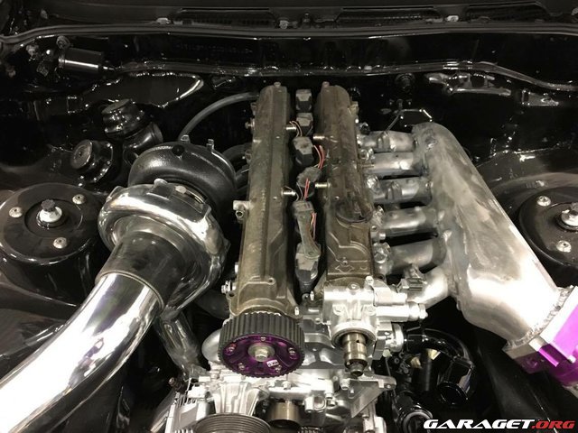

24 april 2016
Inte varit fullt så aktiv senaste veckorna pågrund av mycket på jobb, men har fått saker gjort smile

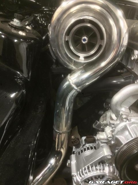

Sist fick ni en skräckbild på tryckrör med mer, efter många timmar så ser det ut så här!
https://www1.garaget.org/gallery/images/141/140399/140399-ce509a6c07b896c0f727a5c186eb6e4e.jpg
https://www1.garaget.org/gallery/images/141/140399/140399-df88485b35a92042f09028d37fd3e935.jpg
https://www1.garaget.org/gallery/images/141/140399/140399-493c1ec82c7abc5f6f00b82df85591c1.jpg

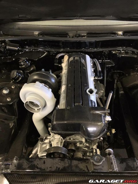

Fick hem kolfiberkåpan, dock inte hunnit få iväg allt på lack som var tanken, men allt är redo för lack och lämnas till lackeraren imorgon (25/4) smile

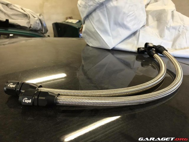

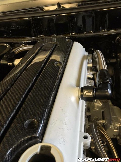

PTFE slang med kopplinga från Speeding för bränsle till railen, vilka grejer att arbeta med big_smile
https://www1.garaget.org/gallery/images/141/140399/140399-d1010999e50e87901add9e37f308836c.jpg
