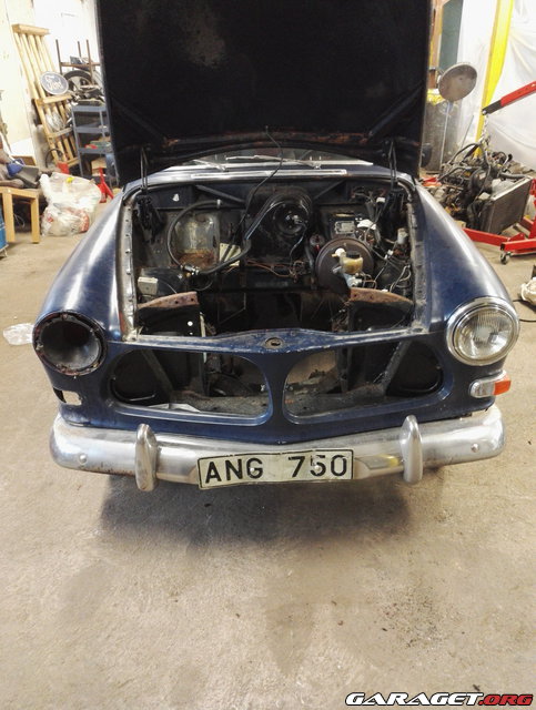

Var ner till garaget nån timme och det börjar ta sig big_smile
https://www1.garaget.org/gallery/images/197/196234/196234-b232a78ecc722629ecac6649e39d0e45.jpg
Före
https://www1.garaget.org/gallery/images/197/196234/196234-fbb44b5a3939bf0e91b78ca7157c4e3b.jpg
Nu börjar det bli rensat

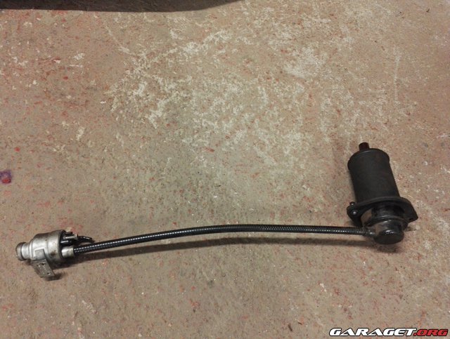

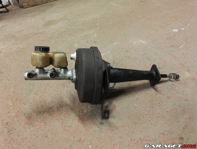

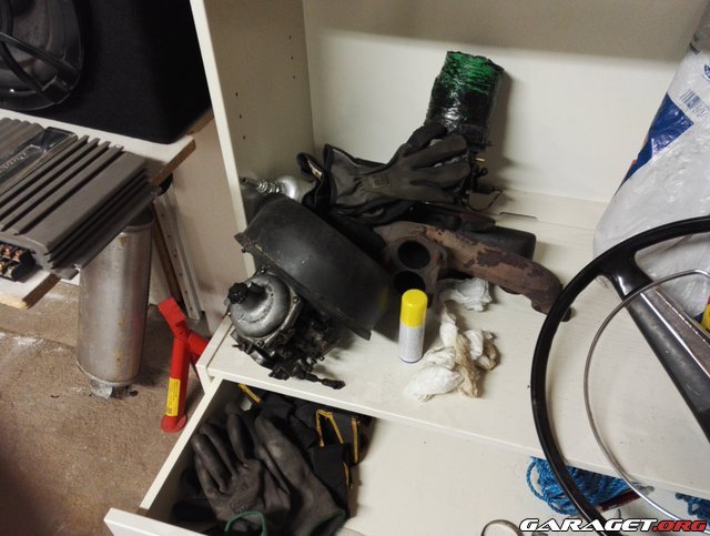

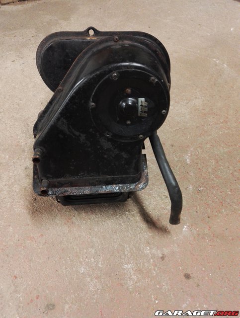

Blir ju en del delar som kommer att bli över =P

Ska du sälja bromsservot?
29 Inlägg
10 mars 2016
Ja det blir det nog då jag tvivlar på att jag kan återanvända det pga platsbrist =P sugen?

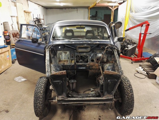

11 mars 2016

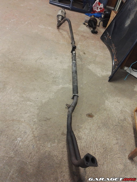

Var ner till garaget idag för att köparen av gamla motorn skulle komma och passade då på att mäta lite och fundera hur man ska göra för att modifiera torpeden och tunneln. Så åkte det gamla avgaset dän då det funka bra och lät fint till b20n men är på tok för litet för turbon med sina 2" så får väl lägga till det bland säljes grejerna omdelebart innan man svämmar över med prylar tongue

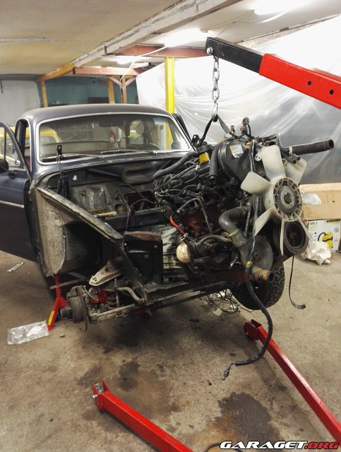

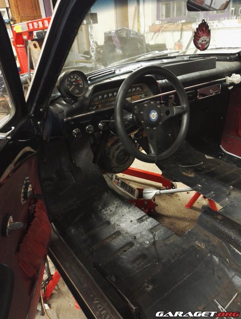

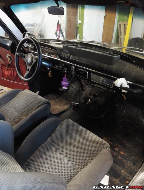

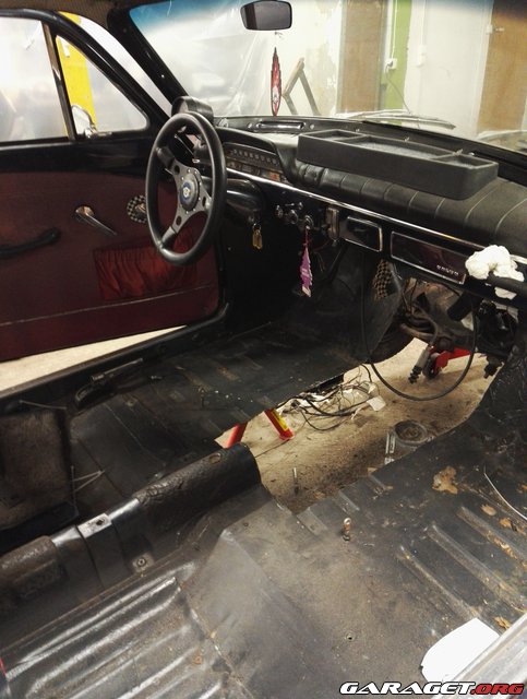

Blev några timmar i garaget igår kväll igen.
Före
https://www1.garaget.org/gallery/images/197/196234/196234-87dd32e35ee82c7d0d9087746656ceb2.jpg
Nu blev det flinta bil istället =P
https://www1.garaget.org/gallery/images/197/196234/196234-6d2054d28d289d9e9c3542d0b40f709e.jpg
Fick slita bort spaghetti kardanen också för den känns inte säker och passar ändå inte mot varken lådan eller bakaxeln.

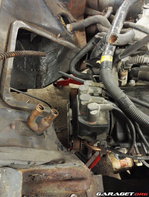

Första försöket att kolla hur nya motorpaketet passar (komplett med allt förutom kylaren) (Passa inte alls kan jag meddela =P) Sen tog jag bort generatorn och grenröret så vi får se nästa vända om det passar nå bättre wink
https://www1.garaget.org/gallery/images/197/196234/196234-d03686bd0eaca8ade55e1522976a1285.jpg
Nu har man fått några nya problem att lösa.
1. Ska jag ha motorn rakställd eller orginal lut? Finns för och nackdelar med båda  Fördelen med rakställt är ju mer plats för turbon men innebär en hel del ombyggnationer av andra delar. Orginal lut så åker jag på att bygga en adapter/nytt grenrör för att få plats men slipper en hel del annat så blir nog att försöka med orginal lut.
2. Upptäckte att där gaspedalen satt så kommer nya tunneln att gå så på något sätt måste jag flytta pedalerna till vänster för att kunna få plats. Får se vad det blir för sittställning då.
3. Måste komma på ett smart sätt att bredda tunneln så jag får plats med nya kardanen. Vill ogärna kapa i balken som går under original kardan. Går kanske att bygga tunnel högre och bredare och sätta stödlagret på denna balk. Men vi får se om det blir konstig vinkel på allt då.

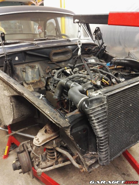

Nu har det hänt lite mer i projektet.
Efter att ha haft i och ur motorn ca 10-15 ggr och kapat med vinkelslipen x antal gånger överallt så finns det nu plats för motorn så långt bak som jag ville och motorn går fritt över allt. Som ni ser så blev det original ut på maskinen får se hur det blir med grenrör och turbo sen men jag tror att det ska ordna sig då det finns rätt gott om plats ändå.

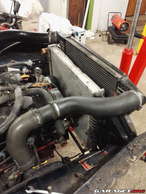

När jag äntligen fått motorn så långt bak som jag ville så var jag tvungen att prova så att mina beräkningar stämde så att vatten pumpen m.m. skulle gå fritt från kylaren. Så slängde dit en kylare och intercooler bara för att få en uppfattning om ungefär hur det kommer att bli och så att det får plats utan att behöva modda fronten på bilen.
Verkar som att det kommer att funka precis som jag tänkt.

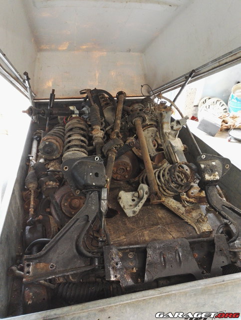

Var och hämta en hel del bra och ha grejer till projektet idag. X antal bakaxlar, styrväxlar, fjäderben, kardaner m.m =P
