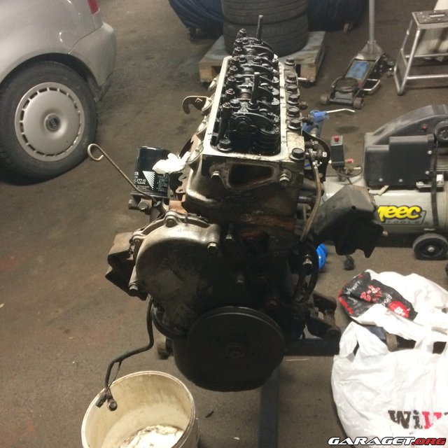

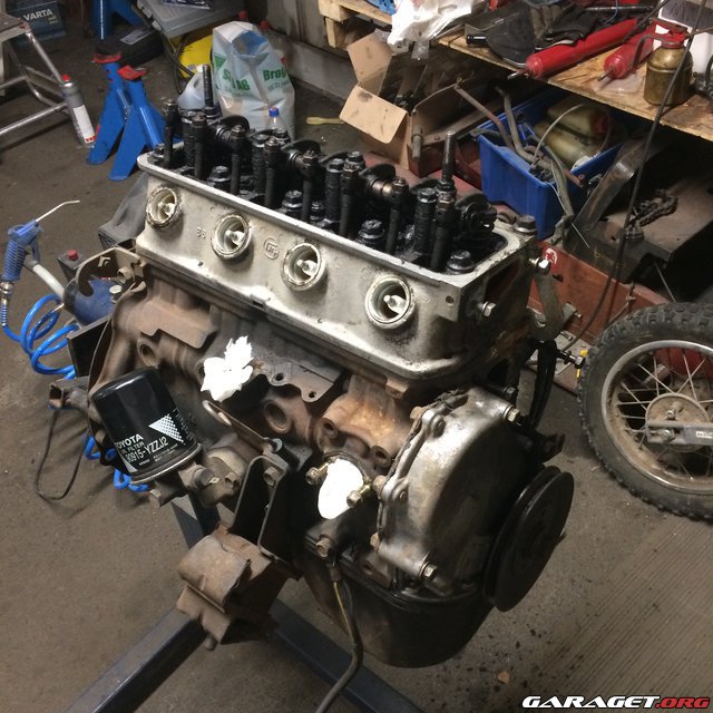

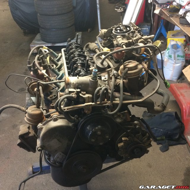

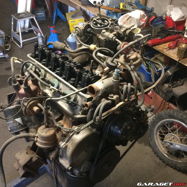

Jag har nu fått dit lyftarna som dom ska vara. momentnyckeln jag hade fungerade utmärkt. jag skulle bara vara lite försiktigare med den. 20-40nm är ju sjukt lite.
stod även med bladmått och grejade så ventilspelet (heter det så? valveclearence på engelska) är enligt boken.
https://www1.garaget.org/gallery/images/53/52192/52192-2a23dfedc96e88d92d8f00d8e567d9c4.jpg
https://www1.garaget.org/gallery/images/53/52192/52192-774c358d84594b2c96251489f5907f6e.jpg
https://www1.garaget.org/gallery/images/53/52192/52192-a02301137e078026a454bc859d7002b7.jpg
