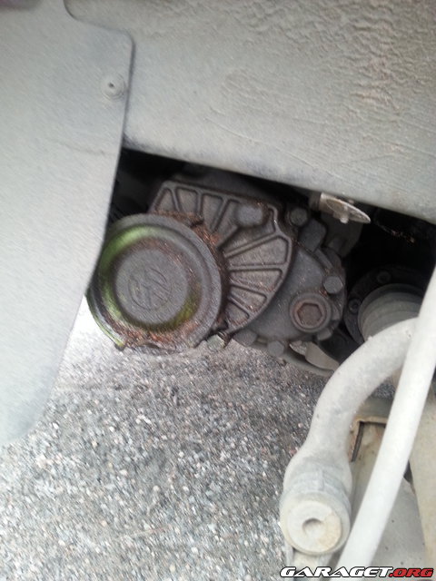

Var ute och körde och plötsligt small det. Så nu droppar det olja från det här locket (har skaffat mig ett nytt lock)
Man fyller iaf på med ny olja vid insex skruven till höger fick jag det berättat för mig med 75w90 helsyntet olja (växellådsolja) som är införskaffat. Stämmer detta?
https://www1.garaget.org/gallery/images/211/210877/210877-dc9c6fc9b8e3003905680bfae37773b6.jpg
Trasigt lock
4 345 Inlägg
7 april 2016
ja det är nivåpluggen
fyll på tills det rinner över
oljekvalitet det bör stå  API-GL4  eller API-GL4/5   (inte enbart API-GL5)  på flarran
