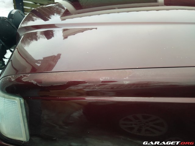

Hej!
Inte säker om detta är rätt forumdel så varsågod att flytta isåfall.
Ska fatta mig kort. Såhär ser min framskärm ut. Är detta för grov skada eller finns det något hopp om att göra det bättre utan att lacka hela panelen? Behöver inte bli som nytt. Helst bara så det inte sprider sig mer.
https://www1.garaget.org/gallery/images/194/193177/193177-c470a996a25368077183a28711fd73cc.jpg
Tack!
840 Inlägg
17 april 2016
Skadan i sig behöver lackas om men du måste inte nödvändigtvis lacka om hela panelen. Det går att lacka det skadade området men då måste istället omgivningen våtslipas sedan så att skarven mellan områdena blir osynlig. Dock finns risken att klarlacken släpper någon annanstans på skärmen om ett litet tag.
6 976 Inlägg
28 april 2016
Hej!
Lacksläppet beror på att den som lackat inte slipat färgen (ruggat upp utan på färgen med scotch brite) innan klarlacken lades på ...eller att han/hon väntade för länge innnan klarlacken lades på.
Hela ytan som klarlackats måste slipas ner och lackas om om du vill ha det ordenligt gjort.
