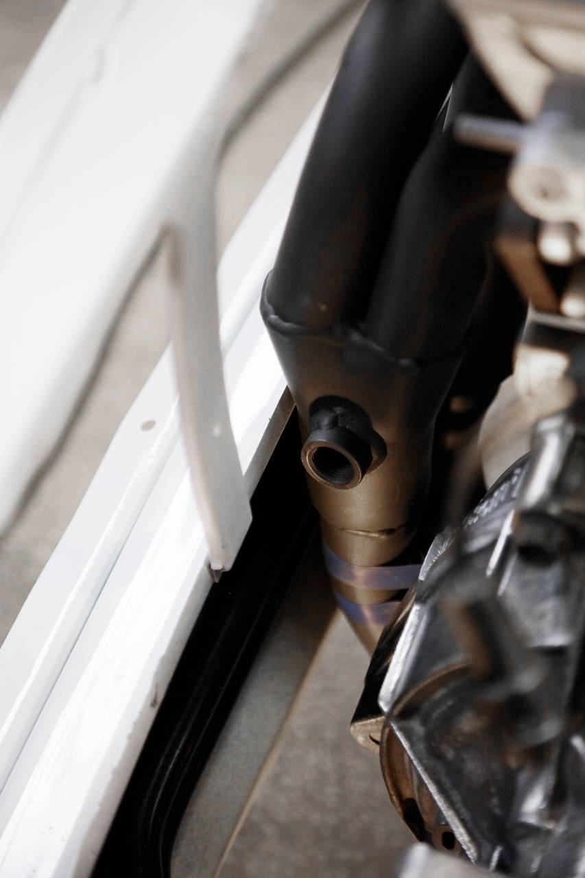

Liten bil men tung motor. Inte nog med att vi lyfte i den en gång, vi glömde ju grenröret, så det var bara att lyfta ur igen. Vi var nära att få fnatt när vi försökte "trä in" grenröret mellan motor och framvagnsramen ur alla möjliga vinklar. Men icke. Bara att lyfta ur allt igen. Monterade grenröret lite provosoriskt, och trixade ner motorn i framvagnen på nytt. Inte lätt att hitta rätt på motorfästena.
Vi har också konstaterat att vi måste hitta en lösning på låsning av fjädrarna då de tenderar att hoppa ur sitt spår när bilen är pallad.
Ont om plats #1 – vi trodde också att grenröret skulle komma oroväckande nära ramen men klarade sig med nöd och näppe.

Small car but a heavy engine. Not only did we lift it once, but we forgot the exhaust manifold, so we had to lift it out again. We were close to going crazy trying to "thread" the exhaust manifold between the engine and the front frame from all possible angles. But no luck. We had to lift everything out again. Mounted the exhaust manifold a bit haphazardly, and maneuvered the engine back into the front suspension again. Not easy to find the right motor mounts.
We have also realized that we need to find a solution for locking the springs as they tend to jump out of their track when the car is on a jack.
Limited space #1 – we also thought that the exhaust manifold would come dangerously close to the frame but just barely made it.

Flitens lampa lyser på östkusten. Farsan har gjort klart de nya fjäderstoppen och även börjat surra avgasbandage på grenröret. Han hälsar att det kliar i fingrarna. Jag trodde först att han menade att få det klart, men insåg att det finns glasfiber i bandagen som kliar när man surrar fast det. Tyvärr fattades vi 50 cm. Typiskt. Införskaffas asap.
Inom kort åker även jag till garaget och jobbar lite. Vi ska kika vart vi fäster den nya och mindre kupéfläkten samt borrar hål i torpedväggen för att dra in vattenslangarna. Eftersom vi en helt annan motor så får placering av hål göras därefter.
När grenröret är färdigsurrat så ska det monteras på motorn och sen ska hela paketet hissas ner i framvagnen, förhoppningsvis för sista gången. Därefter kopplar vi på växelstagen och se vart de hamnar jämfört med original. Vi tror att de nya växelstagen är längre och därmed kommer ställa till det en aning då handbromsen troligtvis kommer att sitta i vägen.
Och när motorn sitter på plats kan vi även kika närmre på hur långa drivaxlarna måste göras.

Man kan blötlägga bandaget innan monteringen, dels så går det att sträcka bandaget lite och att det kliar mindre,vi gör så när vi bygger eftermonteringar av avgasreningar på lastbilar ,
512 Inlägg
9 januari 2020
#251
Stort tack för tipset! Grymt. Nu räckte bandaget.

https://www1.garaget.org/gallery/images/219/218366/218366-39c0950695ec204ade0b54eb1eb85cea.jpg
https://www1.garaget.org/gallery/images/219/218366/218366-1353a885f1cda752b2dcd1d260571c75.jpg
https://www1.garaget.org/gallery/images/219/218366/218366-a18cad872e44a56a25070ad073d85e34.jpg
https://www1.garaget.org/gallery/images/219/218366/218366-223dab28e007faf928b64029e4546e7d.jpg
https://www1.garaget.org/gallery/images/219/218366/218366-21d0e33f9d0244ede0bec0c4c738a30e.jpg
https://www1.garaget.org/gallery/images/219/218366/218366-a62b181833ec842aa4825415a895a80e.jpg
https://www1.garaget.org/gallery/images/219/218366/218366-0bf3cc85dfaa079996fa34e2e26eb794.jpg
https://www1.garaget.org/gallery/images/219/218366/218366-eff75f227f510812b38b5376a875701c.jpg
https://www1.garaget.org/gallery/images/219/218366/218366-7a95ba2afab5ffc74b041930270d89a9.jpg
https://www1.garaget.org/gallery/images/219/218366/218366-0ac53910b725c25fb4a57b11706272a1.jpg
