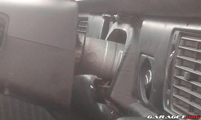

Hej!
Har förlängt rattstången på min gamla Audi 100 Avant 2,0E -89:a och ska göra samma sak på brorsans Audi 100 Avant Turbo -91:a och behöver ett aluminiumrör ca 10-15cm långt med ytterdiameter 45mm och inner 35mm.
Har pratat med massor av firmor i stockholmsområdet men antingen har man inga rör eller så säljer man på 6m längder.
Någon som kan avvara en bit eller vet var man kan få tag på??
https://www1.garaget.org/gallery/images/192/191993/191993-898c45fb11934b50129dd6ae89c6894a.jpg

Rickard-V: Det finns rör på ebay, här är ett exempel http://www.ebay.fr/itm/222030965547
6 958 Inlägg
16 maj 2016
Hej!
Det var den firman jag köpte ifrån.
Kan säga att jag (1.87cm lång) sitter bra mycket bättre sedan jag förlängde rattstången på min Audi 100 och allt är tämligen enkelt att fixa till.
