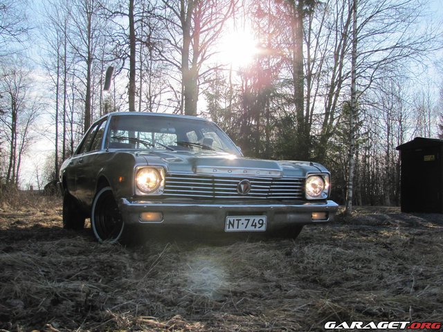

Hej!
Efter att jag tvättat min Dodge Aspen från 1976 är det alltid ca. en halv deciliter vatten som sluppit att rinna ner på golvmattan vid pedalerna. Problemet är att jag inte riktigt vet var vattnet slipper in. Vad skulle ni rekommendera? Borde jag kanske byta ut fönsterlistarna?
Tacksam för svar! smile
