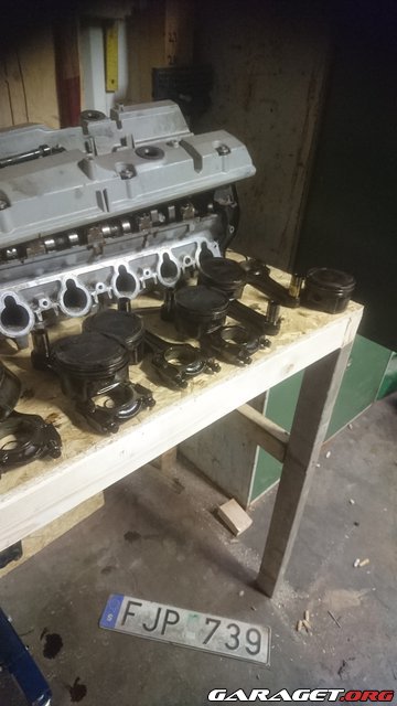

Här är motorn uppe i stativet innan den monteras isär för svarvning utav kolvar

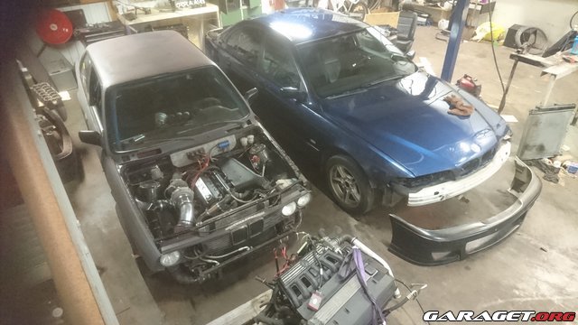

                            Bild på bilen motorn ska sitta i och min e30 brevid smilebig_smilebig_smile

                                  Nu var  kolvarna iväg på svarvning så får dom i veckan

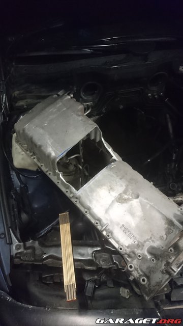

                                         Tråget får kortas lite för att inte hamna så långt fram
