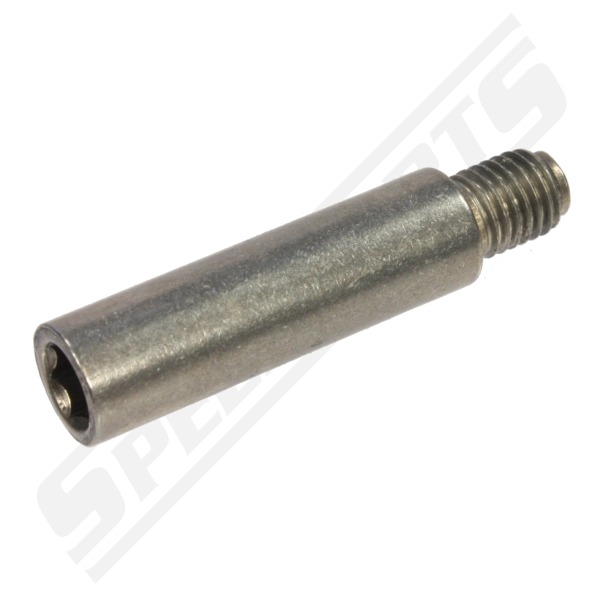

Biltemasatsen funkar ej, ser det ut som på min a6a (bör göra det iaf) så är det den andra modellen av glidpinnar som har 7mm insex invändigt.
Den modellen http://shop.speedparts.se/shop/13102/art2/h7196/5927196-origpic-0c472d.jpg
