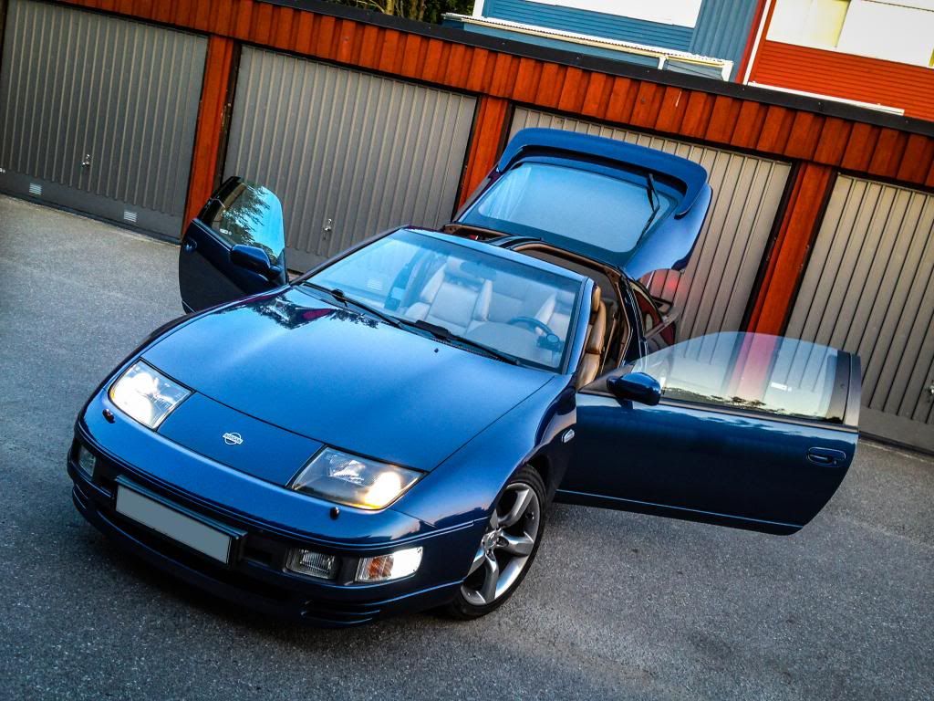

Då var det dags igen för en riskokare wink  denna gången en 300ZX TwinTurbo årsmodell 97 som jag importerat från Italien.
Vad jag vet kommer denna bli den nyaste 300ZX i Sverige när den är reggad o klar big_smile
Kom hem med bilen från italien på lördag kvällen så väntar fortfarande pappersarbete innan jag får köra den i Sverige.
http://i163.photobucket.com/albums/t309/Zmile4ever/Blandade%20bil%20bilder/Nissan%20300ZX%20Z32%20TwinTurbo%201997/IMG_2713_zps9684d3f3.jpg
http://i163.photobucket.com/albums/t309/Zmile4ever/Blandade%20bil%20bilder/Nissan%20300ZX%20Z32%20TwinTurbo%201997/IMG_2716_zpsbb5abfe5.jpg

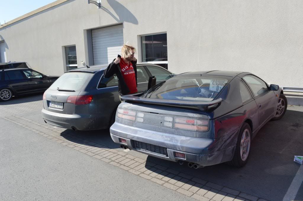

På plats i Rovigo, förra ägaren har precis kört ut 300an ur garaget för att vi ska ta en provtur.

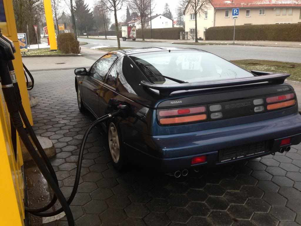

Framme vid första stoppet på resan, München där vi sov första natten.
http://i163.photobucket.com/albums/t309/Zmile4ever/Roadtrip%20Italy%20-%20Sweden/IMG_2697_zps864dd5fb.jpg
http://i163.photobucket.com/albums/t309/Zmile4ever/Roadtrip%20Italy%20-%20Sweden/DSC_0266_zps20e6e490.jpg
Fredag morgon, tankat bilen och käkat frulle på tyska McDonalds, farsan poserar vid bilen  big_smile
Målet för dagen är att nå Sverige, en resa på ca 115 mil

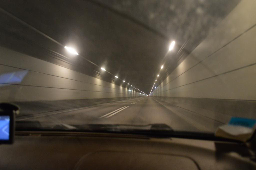

Tunneln mot öresundsbron, tankmätaren stod på E men vi vägrade sätta fot på dansk mark tongue

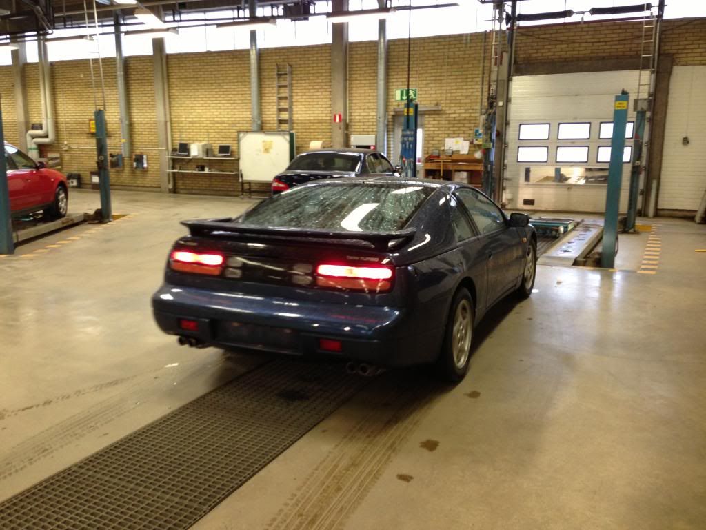

Nu är registeringsbesiktning och vanliga besiktningen gjord. Gick igenom utan problem och förväntar mig att få hem plåtarna idag eller imorn(bes fixades i måndags)
http://i163.photobucket.com/albums/t309/Zmile4ever/Blandade%20bil%20bilder/Nissan%20300ZX%20Z32%20TwinTurbo%201997/2013-04-15104436_zps6b4d1c4d.jpg
Inne i besiktningshallen för inspektion

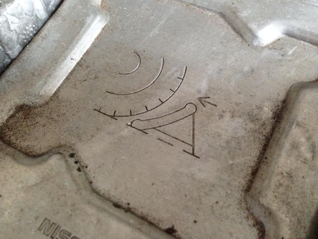

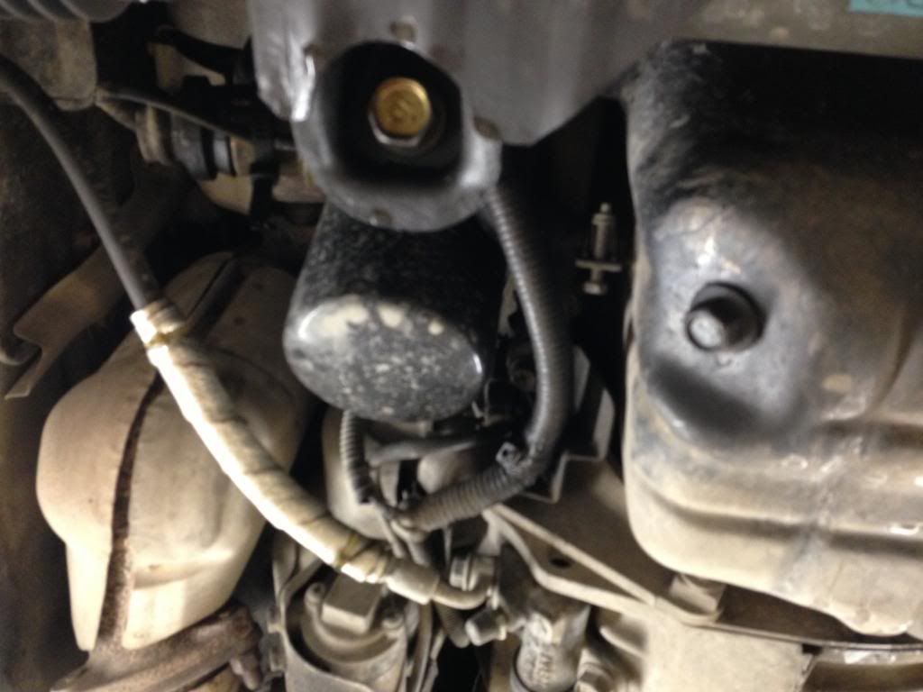

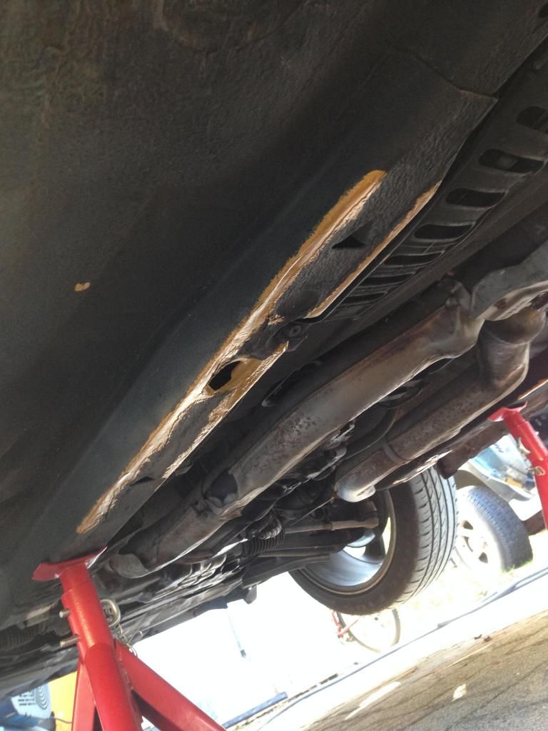

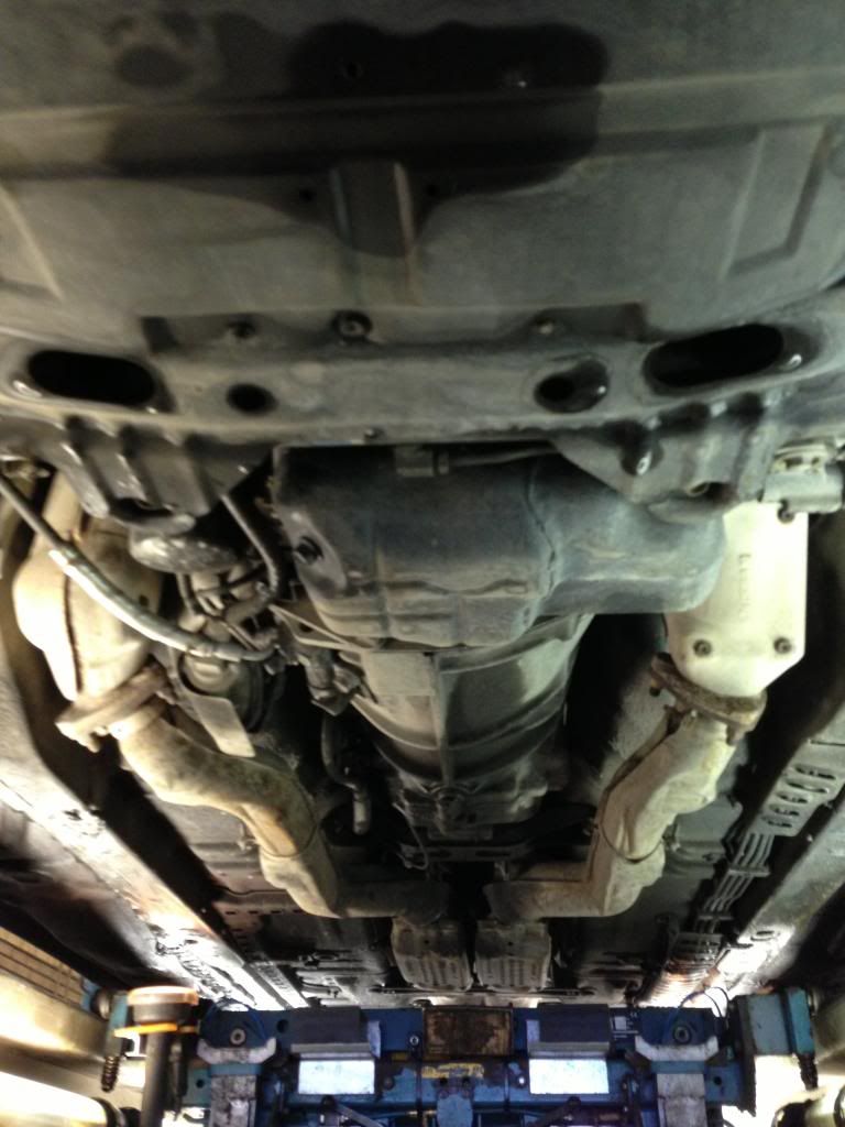

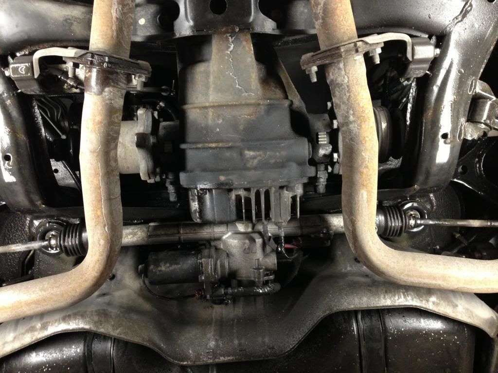

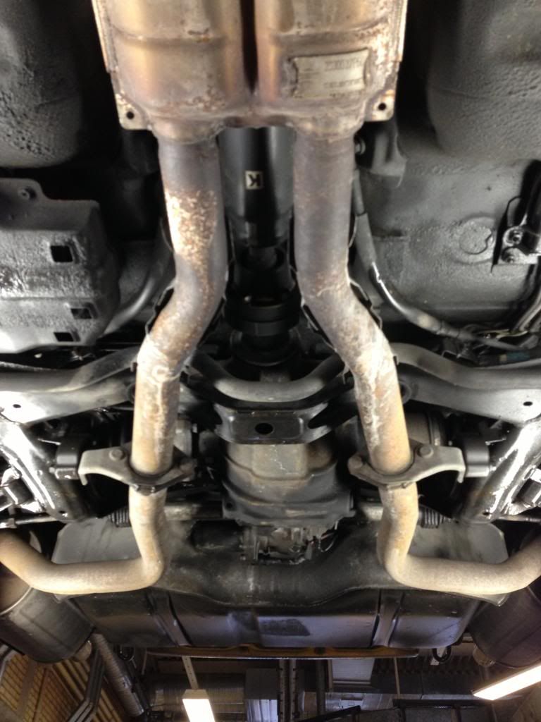

Passade på att ta bilder på underredet när den ändå var upphissad.
http://i163.photobucket.com/albums/t309/Zmile4ever/Blandade%20bil%20bilder/Nissan%20300ZX%20Z32%20TwinTurbo%201997/2013-04-15105356_zps59a36990.jpg
Det som syns bakom diffklumpen är HICAS-systemet som gör så att bilen svänger med bakhjulen.
http://i163.photobucket.com/albums/t309/Zmile4ever/Blandade%20bil%20bilder/Nissan%20300ZX%20Z32%20TwinTurbo%201997/2013-04-15120804_zpse3ffc039.jpg
Lätt tillgängligt oljefilter om man har lift, oljepluggen bredvid med så oljebyten lär inte bli svårt.  roll

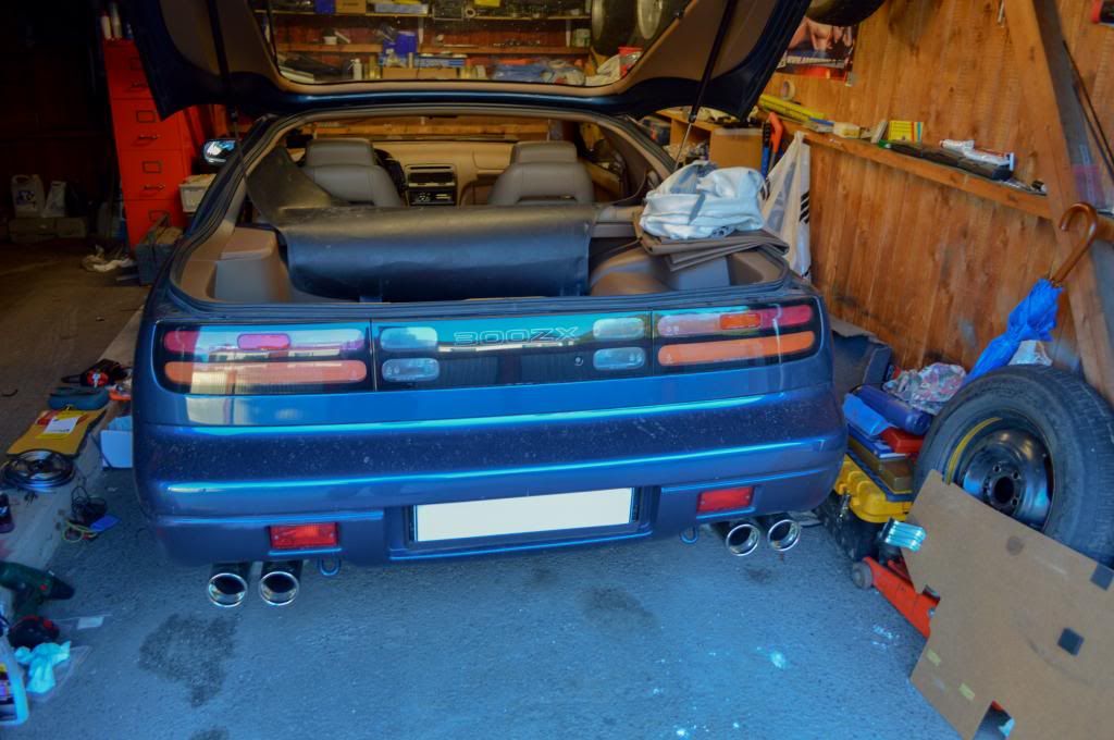

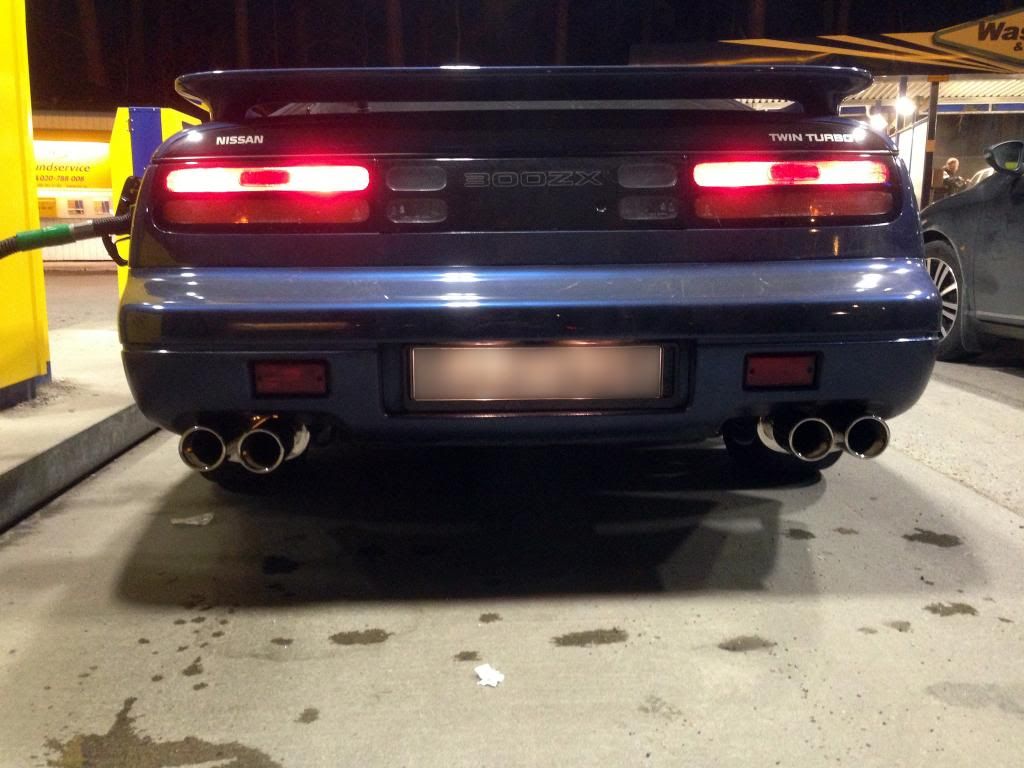

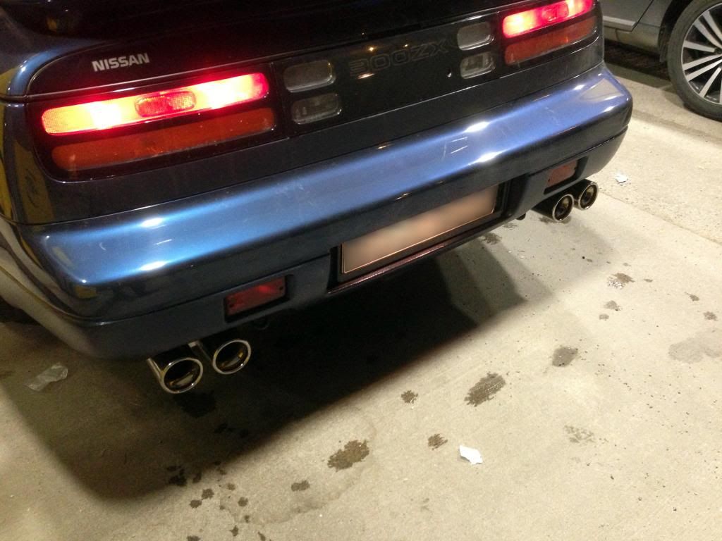

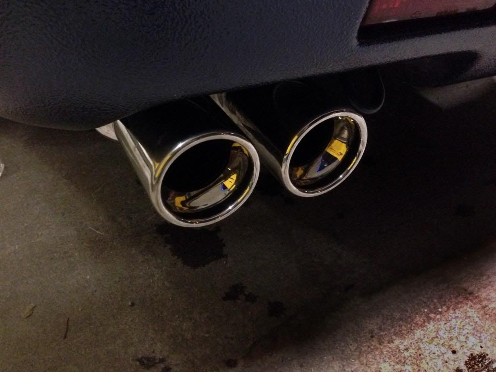

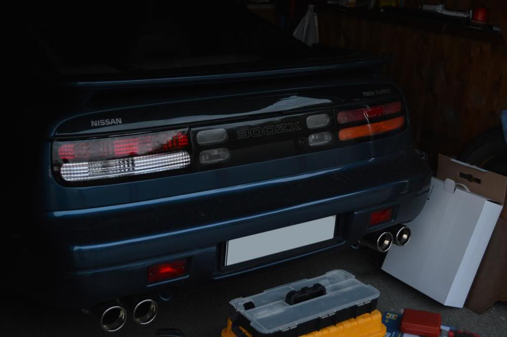

Sådär då var catback systemet monterat, riktigt skönt att jobba med en mer eller mindre rostfri bil, bultarna till avgassystemet var knappt rostiga trots över 12 000 mil och 16 år. Tog ganska prick en timme att byta och då stressade vi inte.
Har tyvärr inga bilder från bytet men här kommer bilder på resultatet:
http://i163.photobucket.com/albums/t309/Zmile4ever/Blandade%20bil%20bilder/Nissan%20300ZX%20Z32%20TwinTurbo%201997/IMG_2806_zpsf46ccbb0.jpg
http://i163.photobucket.com/albums/t309/Zmile4ever/Blandade%20bil%20bilder/Nissan%20300ZX%20Z32%20TwinTurbo%201997/IMG_2807_zpsc166e48e.jpg
http://i163.photobucket.com/albums/t309/Zmile4ever/Blandade%20bil%20bilder/Nissan%20300ZX%20Z32%20TwinTurbo%201997/IMG_2808_zpsbe008281.jpg
Video:
http://www.youtube.com/watch?v=lWsv6hIx … u.be" onclick="window.open(this.href);return false;
Helt okej för 1500 kr wink

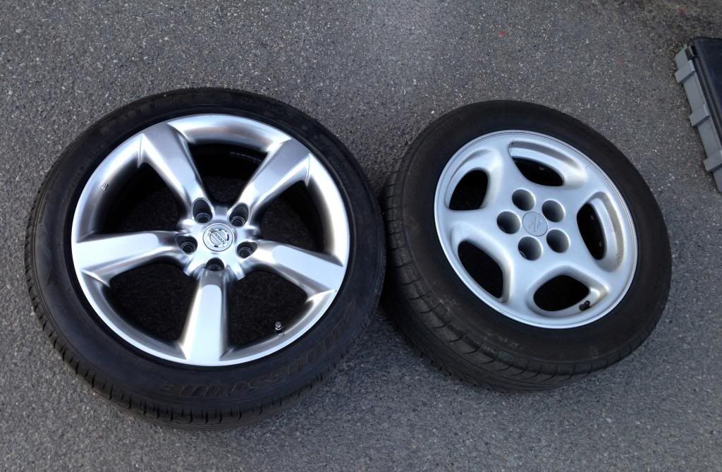

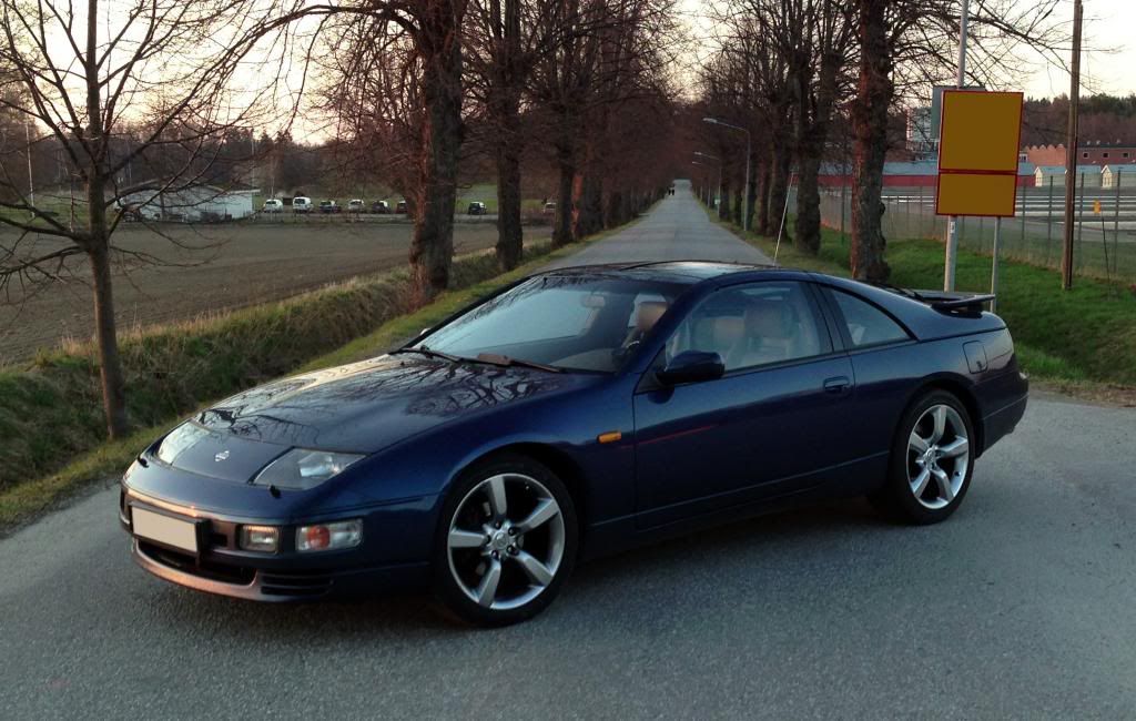

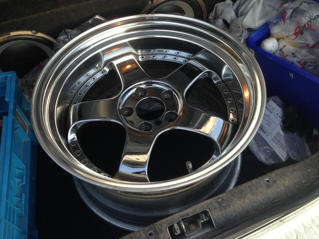

Var och inhandlade nya fälgar till bilen idag efter jobbet. Fälgvalet föll på ett uppsättning Nissan 350Z 2006> fälgar då dom passade bra och såg bra ut på bilen.
http://i163.photobucket.com/albums/t309/Zmile4ever/Blandade%20bil%20bilder/Nissan%20300ZX%20Z32%20TwinTurbo%201997/2013-05-06195601_zps0e73104e.jpg
Nya vs gamla, har hänt en del med fälgdesignen på 16 år. Lite för stora däck egentligen men hastighetsmätaren stämmer och diffar bara 1-2% nu istället för 5-6% som tidigare.
http://i163.photobucket.com/albums/t309/Zmile4ever/Blandade%20bil%20bilder/Nissan%20300ZX%20Z32%20TwinTurbo%201997/2013-05-06191649HDR_zps70f6e483.jpg
Ser lite tight ut, aj då
http://i163.photobucket.com/albums/t309/Zmile4ever/Blandade%20bil%20bilder/Nissan%20300ZX%20Z32%20TwinTurbo%201997/2013-05-06200947_zps183f20a5.jpg

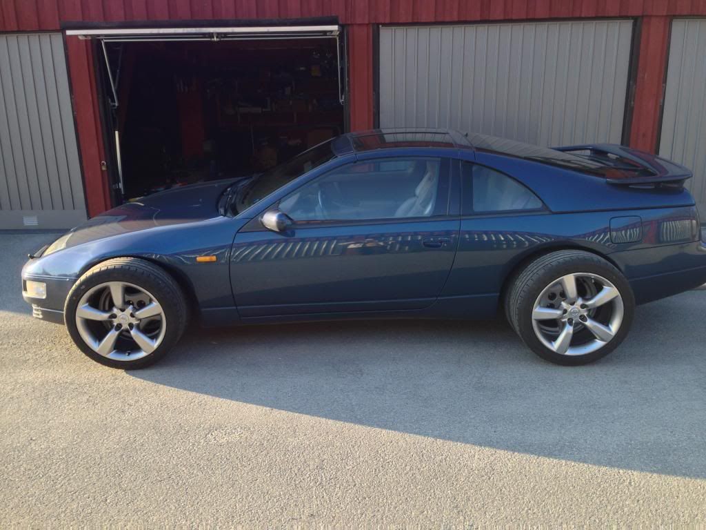

Det ska vara på det berömda wink
Kommer bli 40-profil nästa gång jag köper däck, men dessa borde hålla några säsonger iaf.

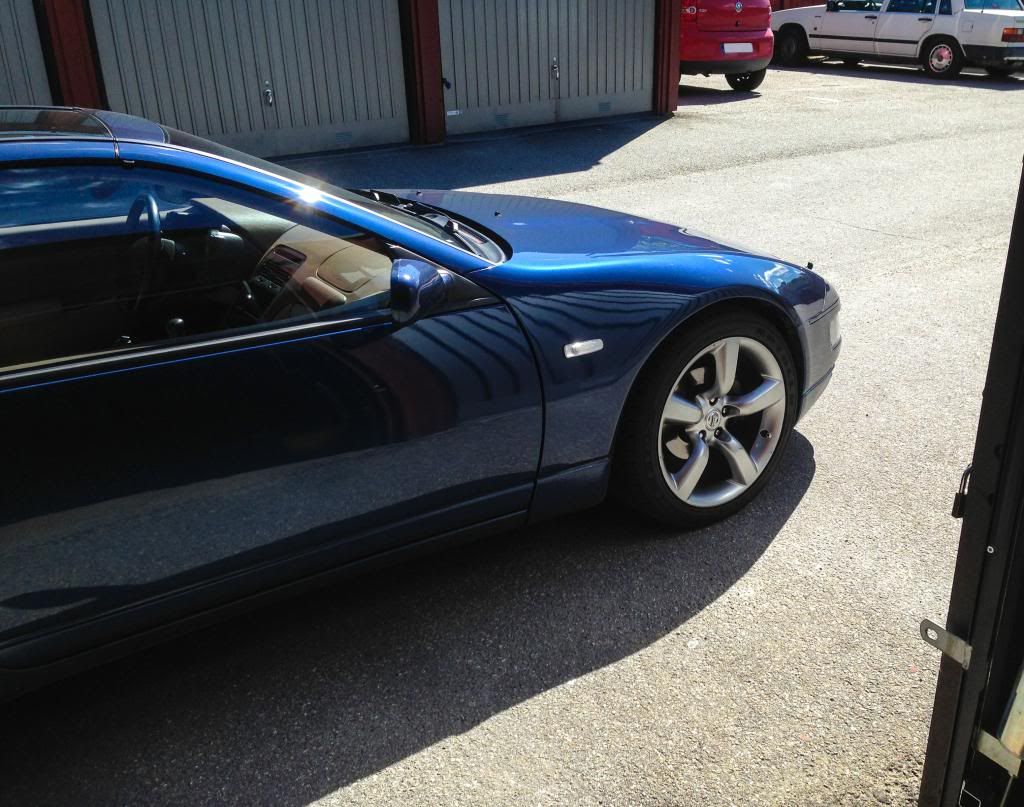

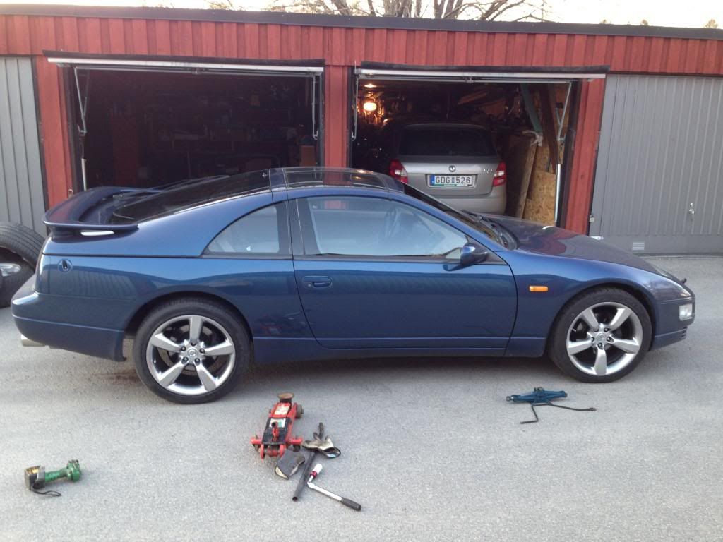

http://i163.photobucket.com/albums/t309/Zmile4ever/Blandade%20bil%20bilder/Nissan%20300ZX%20Z32%20TwinTurbo%201997/2013-05-06202209_zpsd74a4c5b.jpg
Monterat och testat, tar inte i nånstans vad jag kan höra inne från kupén iaf. Var tvungen o använda saxdomkraften fram för att få in stora domkraften.
http://i163.photobucket.com/albums/t309/Zmile4ever/Blandade%20bil%20bilder/Nissan%20300ZX%20Z32%20TwinTurbo%201997/2013-05-06204256_2_zpsf922570c.jpg
Efter en provtur kan jag konstatera att följande problem har fixats av att byta däck:
Drog höger
Vibrationer runt 80-90
Ratten var ca 5 grader till höger när man körde rakt fram
och nu ser bilen 10 år yngre ut  cool

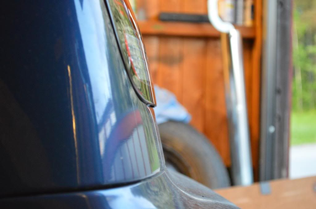

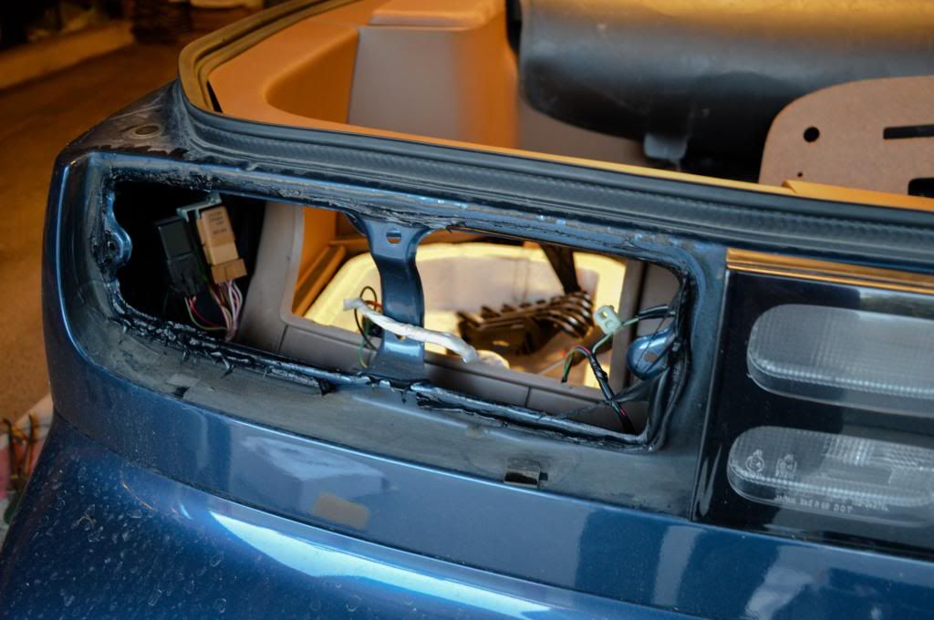

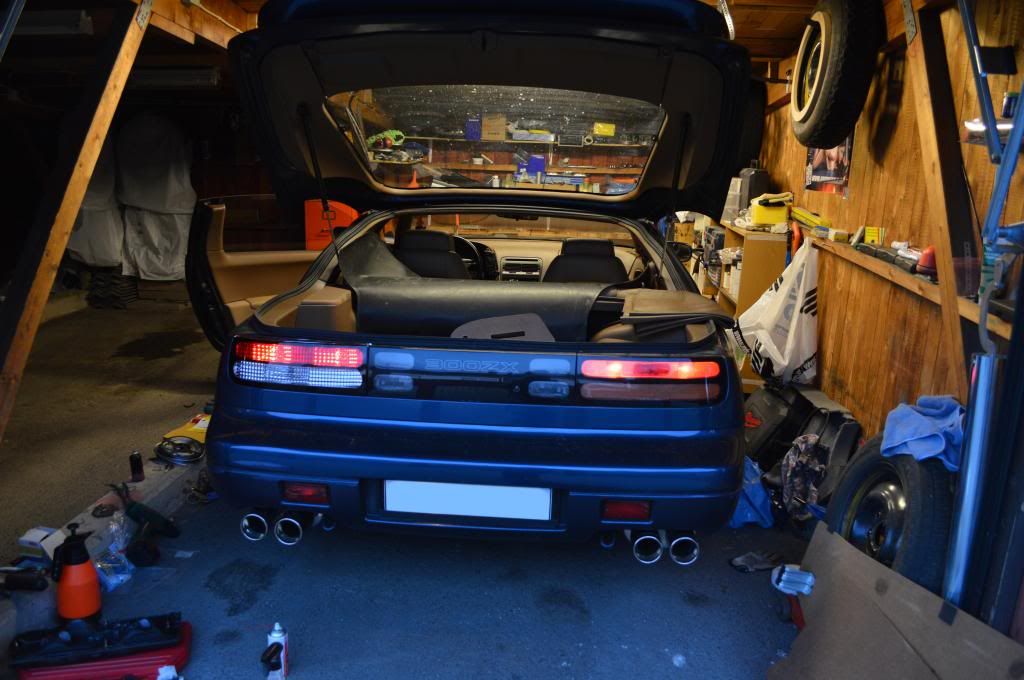

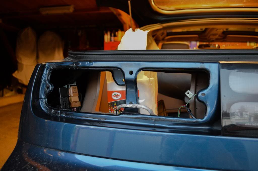

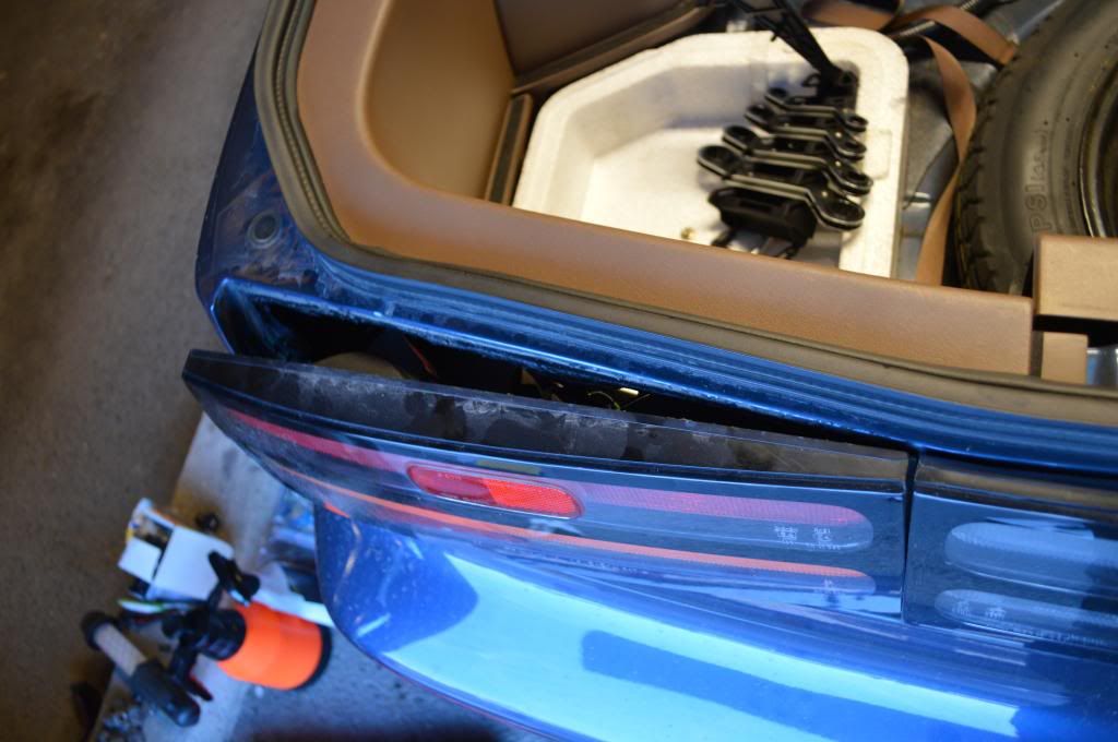

Påbörjade monteringen av nya baklysen igår, hann inte klart innan myggen fick mig att avbryta men här kommer några bilder iaf.
http://i163.photobucket.com/albums/t309/Zmile4ever/Blandade%20bil%20bilder/Nissan%20300ZX%20Z32%20TwinTurbo%201997/DSC_0002-2_zps9549ddd1.jpg
Inredningen i bagaget urplockad
http://i163.photobucket.com/albums/t309/Zmile4ever/Blandade%20bil%20bilder/Nissan%20300ZX%20Z32%20TwinTurbo%201997/DSC_0003_zps719b2eb4.jpg
Börjat ta loss bakljuset, satt en liten klack mot centerpanelen så vart tvungen att lossa på den för att få loss lyktan.
http://i163.photobucket.com/albums/t309/Zmile4ever/Blandade%20bil%20bilder/Nissan%20300ZX%20Z32%20TwinTurbo%201997/DSC_0004-1_zpsfe882d71.jpg
Lyktan borta, original tätningen i form av butyl. Jobbigt som fan att få bort, nya lyktorna hade skumtätning av samma modell som på 740 typ.
http://i163.photobucket.com/albums/t309/Zmile4ever/Blandade%20bil%20bilder/Nissan%20300ZX%20Z32%20TwinTurbo%201997/DSC_0006-1_zps87c924b9.jpg
Halvtimme senare, det mesta borta. Rent nog ansåg jag smile
http://i163.photobucket.com/albums/t309/Zmile4ever/Blandade%20bil%20bilder/Nissan%20300ZX%20Z32%20TwinTurbo%201997/DSC_0011_zpse4586e46.jpg
Ena sidan på, inte speciellt nöjd med passformen eller hur dom matchar centerpanelen  hmm
http://i163.photobucket.com/albums/t309/Zmile4ever/Blandade%20bil%20bilder/Nissan%20300ZX%20Z32%20TwinTurbo%201997/DSC_0007_zpsa33e6a43.jpg
Dålig passform  sad
http://i163.photobucket.com/albums/t309/Zmile4ever/Blandade%20bil%20bilder/Nissan%20300ZX%20Z32%20TwinTurbo%201997/DSC_0013_zps13c28cd9.jpg
Kommer byta den andra sidan med och köra på det till mitt konverteringskit till originalbakljusen kommer. Finns konverteringskit för originalbakljusen som konverterar dom till vita blinkers. Lär vara bökigt att pilla isär dom men kommer bli ett bättre resultat helt klart. big_smile

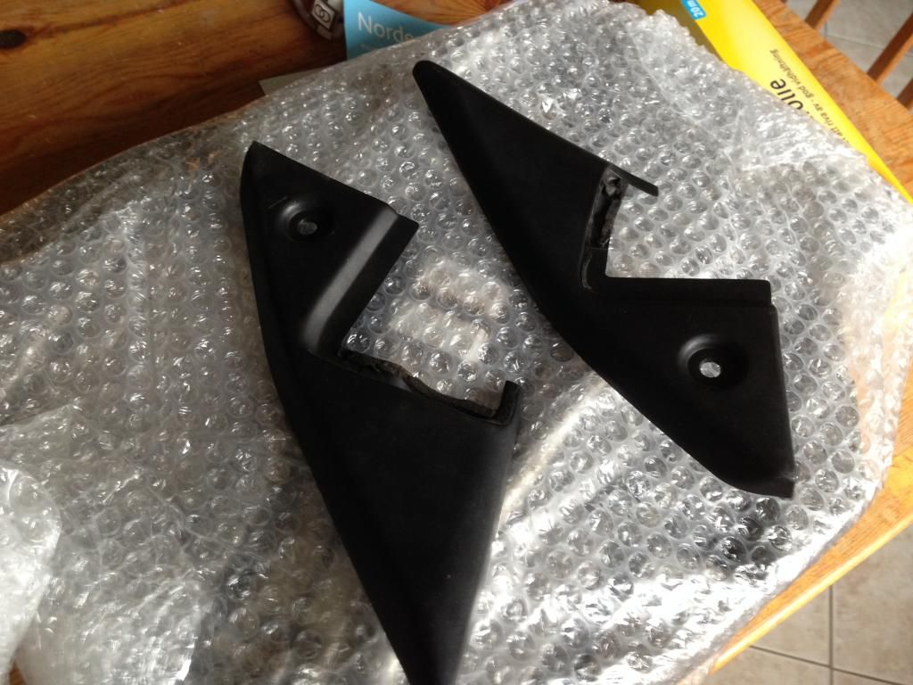

Då var skärmblinkersen byta med smile
http://i163.photobucket.com/albums/t309/Zmile4ever/Blandade%20bil%20bilder/Nissan%20300ZX%20Z32%20TwinTurbo%201997/2013-06-15152225-1_zpsb8f89836.jpg

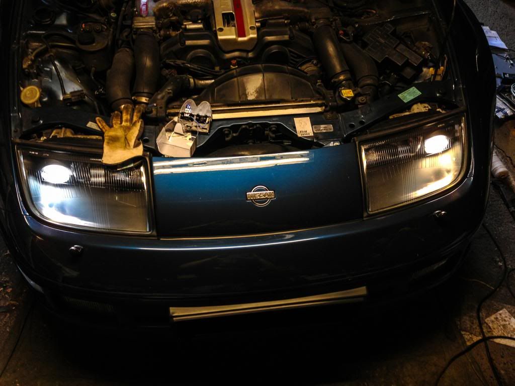

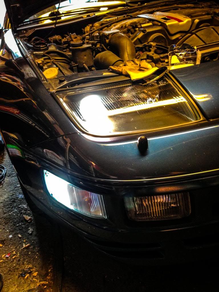

Tröttnade på det gammalmodiga gula halogenljuset så uppdaterade mig med lite xenon-look lampor men inte riktigt nöjd med dom då dom fortfarande lyser för gult enligt mig.
http://i163.photobucket.com/albums/t309/Zmile4ever/Blandade%20bil%20bilder/Nissan%20300ZX%20Z32%20TwinTurbo%201997/2013-07-11163305-1_zps97119e8e.jpg
Ena sidan monterad, skillnaden mot tidigare är stor
http://i163.photobucket.com/albums/t309/Zmile4ever/Blandade%20bil%20bilder/Nissan%20300ZX%20Z32%20TwinTurbo%201997/2013-07-11163315-1_zpsa3457041.jpg
Jämför man med positionsljusen som är LED ser man att det är ett klart varmare ljus från halvljuset.
http://i163.photobucket.com/albums/t309/Zmile4ever/Blandade%20bil%20bilder/Nissan%20300ZX%20Z32%20TwinTurbo%201997/2013-07-11213426-1_zpsb756f91d.jpg
På denna bild ser halvljuset gult ut i jämförelse med positionsljuset. Blir kanske att xenonkonvertera, men vill helst undvika det hmm

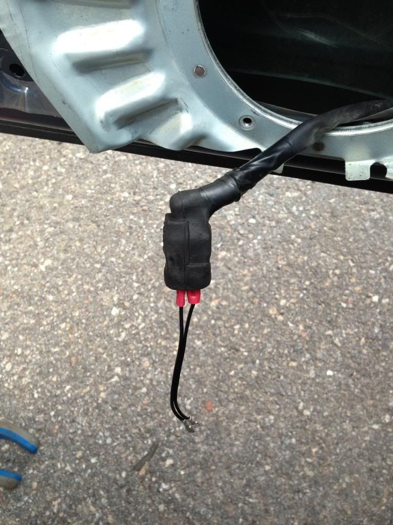

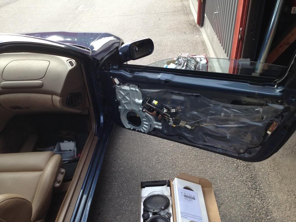

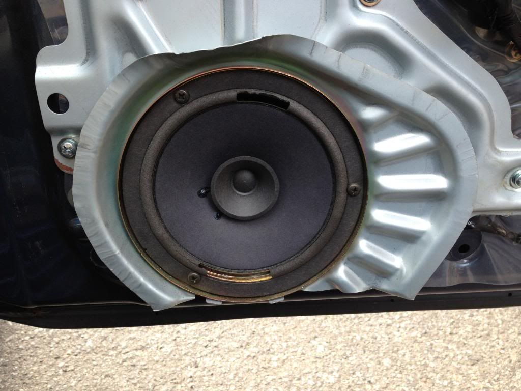

Tyckte det var ruskigt dåligt ljud så efter lite googlande fick jag fram informationen att det skulle vara 6" högtalare i framdörrarna och en guide på hur man plockade av dörrsidan.
Ett kit-system på med 6" högtalare beställdes från ebay då det var mer eller mindre omöjligt att få tag på i Sverige verkade det som, sen kunde man ju inte klaga så mycket på priset heller. 650 kr levererat ink alla importavgifter.

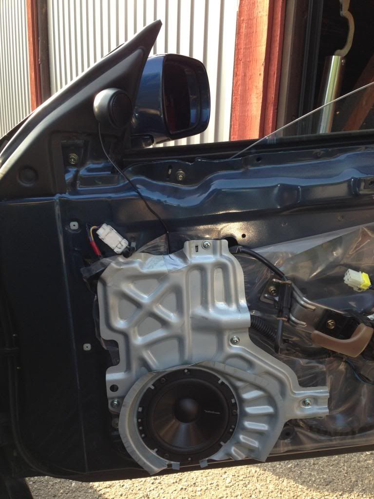

Tips för folk som vill uppgradera sina högtalare i 740 88b> och 940 är att satsa på 6" högtalare om man vill behålla original utseende då det är originalstorleken som sitter där.
När jag tidigare har läst om högtalarbyten i 740/940 snackades det alltid om att såga upp till 6,5" eller skaffa adaptrar, enligt mig är 6" en föredragen lösning.

Gamla originalhögtalarna, inte mycket att ha längre  roll
http://i163.photobucket.com/albums/t309/Zmile4ever/Blandade%20bil%20bilder/Nissan%20300ZX%20Z32%20TwinTurbo%201997/2013-08-16163309_zps51337228.jpg
Work in progress
http://i163.photobucket.com/albums/t309/Zmile4ever/Blandade%20bil%20bilder/Nissan%20300ZX%20Z32%20TwinTurbo%201997/2013-08-16184901_zpse37b473c.jpg
Våga vägra klippa i originalkablar  big_smile

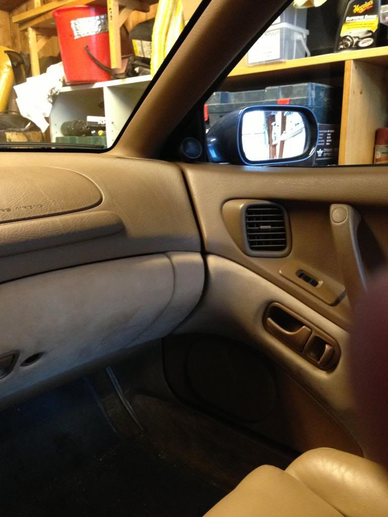

http://i163.photobucket.com/albums/t309/Zmile4ever/Blandade%20bil%20bilder/Nissan%20300ZX%20Z32%20TwinTurbo%201997/2013-08-16170559_zps91dbd742.jpg
Nya systemet på plats!  big_smile
http://i163.photobucket.com/albums/t309/Zmile4ever/Blandade%20bil%20bilder/Nissan%20300ZX%20Z32%20TwinTurbo%201997/2013-08-16173457_zpsfdb7bb6c.jpg
Allting tillbaka på plats, utan att nånting gick sönder eller nån skruv tappades bort... otroligt  roll
Vart självklart ett rejält lyft för ljudet, gjorde nog väldigt mycket att få diskanter istället för bara högtalare nere vid fötterna.

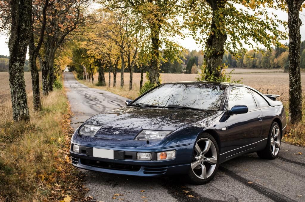

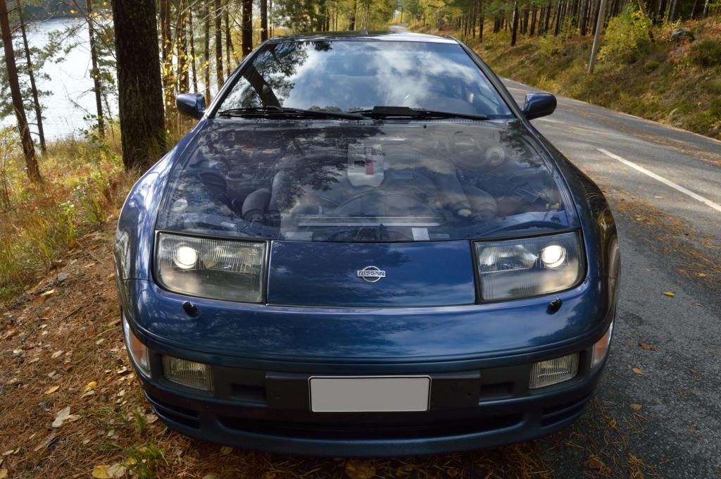

Fick bilen fotad av Linus Eriksson (http://www.garaget.org/Linus-Eriksson)
Bilder följer nedan smile
https://www1.garaget.org/archive/137/136928/325170/large_325170-3218106.jpg
https://www1.garaget.org/archive/137/136928/325170/large_325170-3218107.jpg
https://www1.garaget.org/archive/137/136928/325170/large_325170-3218105.jpg
https://www1.garaget.org/archive/137/136928/325170/large_325170-3218100.jpg
https://www1.garaget.org/archive/137/136928/325170/large_325170-3218102.jpg
359 Inlägg
25 juli 2016
Riktigt snygg bil! Helt rätt att inte klippa kablar smile

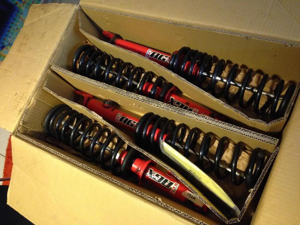

Var o hämtade "nya" dämpare och fjädrar igår så i år blir det att fixa till väghållningen på kärran, även om den inte var dålig innan så kan de ju alltid bli bättre  cool
http://i163.photobucket.com/albums/t309/Zmile4ever/Blandade%20bil%20bilder/Nissan%20300ZX%20Z32%20TwinTurbo%201997/IMG_4474_zpsec78d251.jpg
Eibach progressiva sänkfjädrar (20mm) tillsammans med ställbara KYB dämpare, ett väl beprövat och populärt kit till 300ZX smile
Nu vart man sugen på att börja leta nå fjäderbensstag fram så man får ut lite mer av dämparna  roll

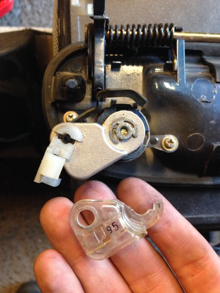

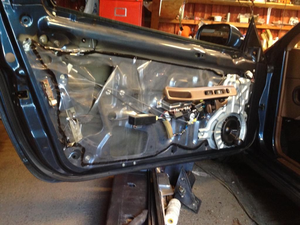

Efter att ha kört runt med trasigt dörrlås på förarsidan i typ 2 månader har jag äntligen orkat ta tag i det, var inte lika jobbigt som jag hade förväntat mig.
http://i163.photobucket.com/albums/t309/Zmile4ever/Blandade%20bil%20bilder/Nissan%20300ZX%20Z32%20TwinTurbo%201997/2014-07-02191127_zps536d39ad.jpg
Bara roa sig med att riva ner dörrsidan, fast de har man rutin på efter högtalarbytet så gick snabbt
http://i163.photobucket.com/albums/t309/Zmile4ever/Blandade%20bil%20bilder/Nissan%20300ZX%20Z32%20TwinTurbo%201997/2014-07-02190404_zps62443eb8.jpg
Trasiga delen av låset utbytt, uppgraderad del som är i aluminium istället för plast. Notera även den genomskinliga plasthållaren för en lampa precis till höger om låset. På tidigare årsmodeller satt en lampa där smile
http://i942.photobucket.com/albums/ad270/phutumsch/DSC02246_zps66372c3f.jpg
Såhär ska det se ut, fast enbart på förarsidan. Rycker man i handtaget ska ringen tändas för att underlätta att hitta hålet i mörkret. Även en ring kring tändninglåset tänds, denna finns även på min och fungerar.

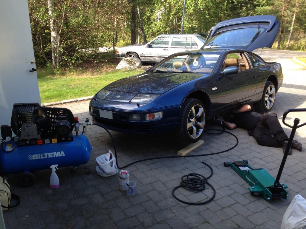

Inte skrivit nått här på ett bra tag o har inte hänt nått med bilen heller direkt. Igår så fick den smaka lite sand. Lite ytrost på balkarna under som skrapat i fartgupp o dylikt.
http://i163.photobucket.com/albums/t309/Zmile4ever/Blandade%20bil%20bilder/Nissan%20300ZX%20Z32%20TwinTurbo%201997/2014-09-14133857_2_zpsa3a08ea7.jpg
Proffsblästarn i farten! Riktiga män lämnar domkraften åt sidan o håller uppe bilen me råstyrka wink ...eller så står de en pallbock bakom framhjulet lite snyggt dold  roll
http://i163.photobucket.com/albums/t309/Zmile4ever/Blandade%20bil%20bilder/Nissan%20300ZX%20Z32%20TwinTurbo%201997/2014-09-14155320_zpse129c754.jpg
Lite hagmans CA-primer och sen underredsmassa på det. Bör hålla framöver smile

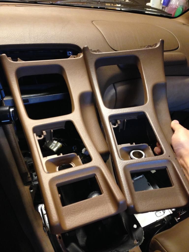

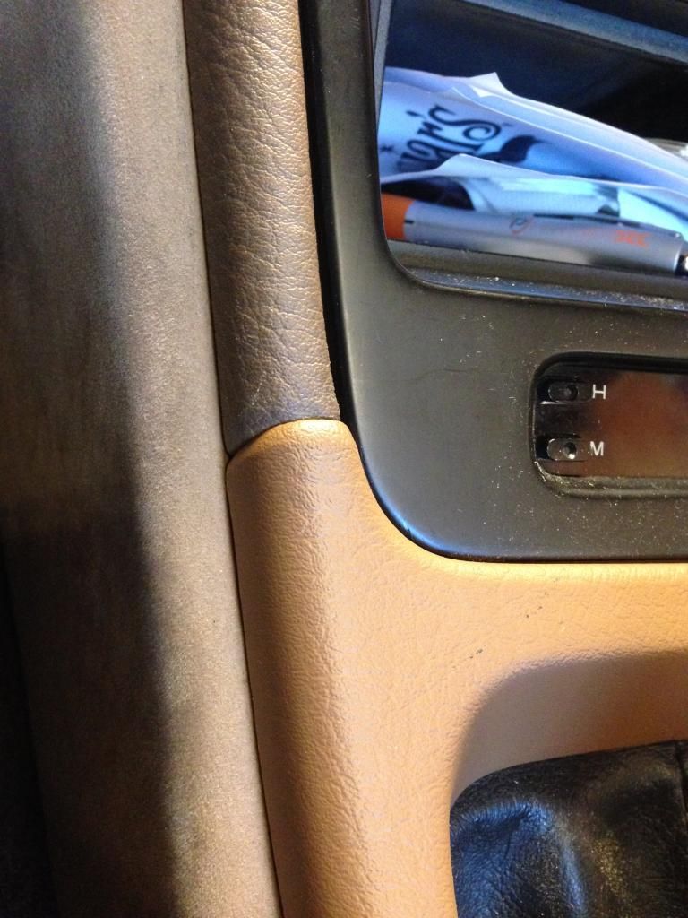

http://i163.photobucket.com/albums/t309/Zmile4ever/Blandade%20bil%20bilder/Nissan%20300ZX%20Z32%20TwinTurbo%201997/2014-10-08153712_zpsa1755cfb.jpg
Hade beställt en ny fin mittpanel...verkar som färgen inte riktigt stämmer? Även undersidan var lika stor skillnad så är inte solen som gjort åverkan hmm
http://i163.photobucket.com/albums/t309/Zmile4ever/Blandade%20bil%20bilder/Nissan%20300ZX%20Z32%20TwinTurbo%201997/2014-10-08161022_zps7b48a99d.jpg
http://i163.photobucket.com/albums/t309/Zmile4ever/Blandade%20bil%20bilder/Nissan%20300ZX%20Z32%20TwinTurbo%201997/2014-10-08161029_zps2ee4fdf7.jpg
Hmm... mysko, ska åka bort till Nissan o höra om det finns två olika nyanser av paneler till den beigea inredningen för de där såg ju inte ut att matcha min gamla inredning nå vidare tongue
Bra sugen på att montera i en beige/svart inredning efter man googlade svar o hittade denna bild  yikes
http://www.yugobernie.com/images/JDM_Brochure/99_Leather_2tone_1.jpg
Skulle bytt brädan innan man reggade in den i såfall så man sluppit den fula passagerarairbagen tongue

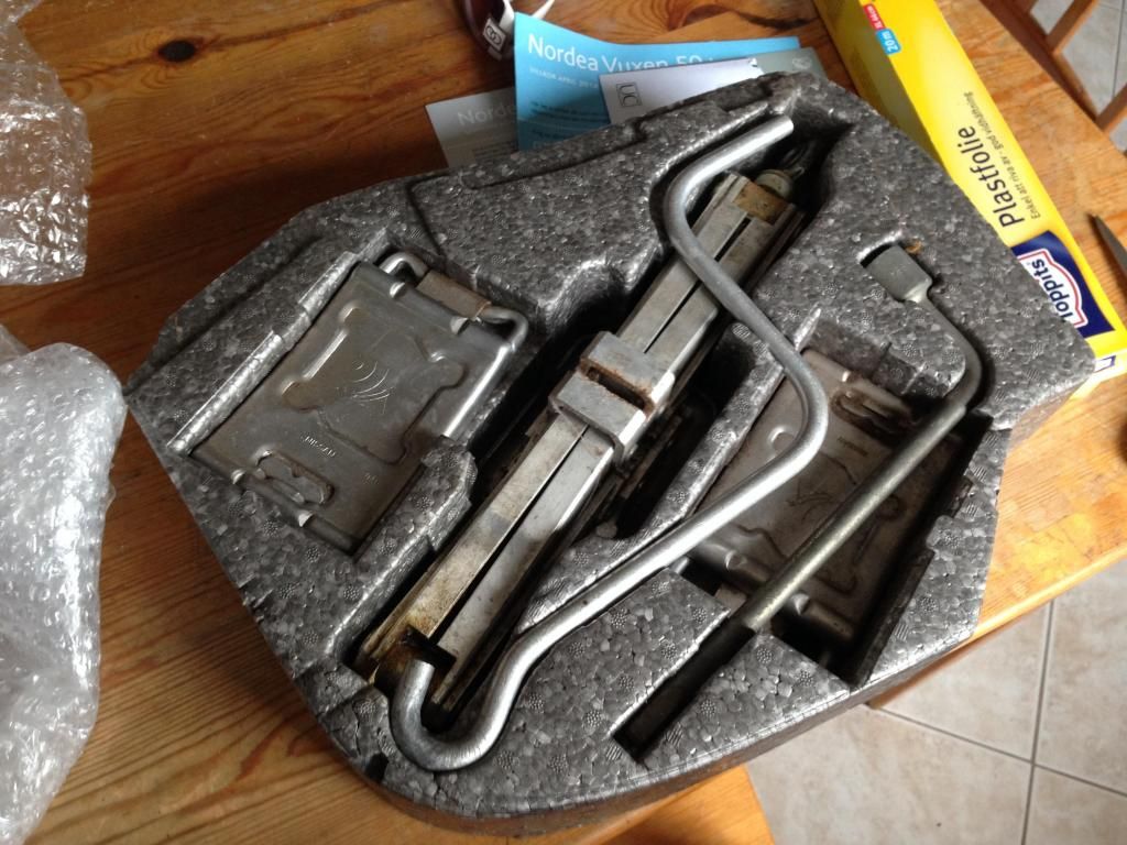

Beställde lite "nya" delar från England.
http://i163.photobucket.com/albums/t309/Zmile4ever/Blandade%20bil%20bilder/Nissan%20300ZX%20Z32%20TwinTurbo%201997/2014-10-27121948_zpsa11ac6a0.jpg

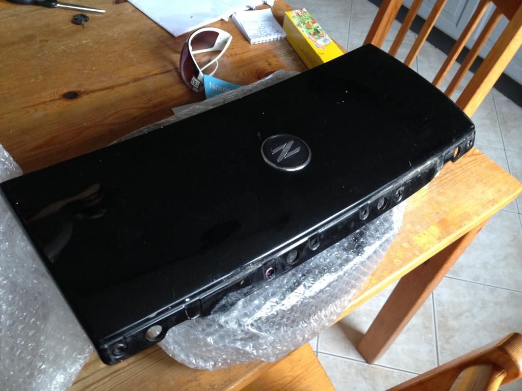

Nos-panel av japan modell, ska lackas om och få nytt likadant emblem
http://i163.photobucket.com/albums/t309/Zmile4ever/Blandade%20bil%20bilder/Nissan%20300ZX%20Z32%20TwinTurbo%201997/2014-10-27122013_zps54130a33.jpg
Kåpor för insidan av sidspeglarna. Ska försöka mig på att bygga in diskanter i dessa smile
http://i163.photobucket.com/albums/t309/Zmile4ever/Blandade%20bil%20bilder/Nissan%20300ZX%20Z32%20TwinTurbo%201997/2014-10-27122050_zps8e57b0d5.jpg
http://i163.photobucket.com/albums/t309/Zmile4ever/Blandade%20bil%20bilder/Nissan%20300ZX%20Z32%20TwinTurbo%201997/2014-10-27122148_zpsdceabc31.jpg
Extra verktygskit, saknade stopp-klossarna i min och så kan man ju inte ha det  8)

Ursprungligen postat den 11 feb 2015, 22:45

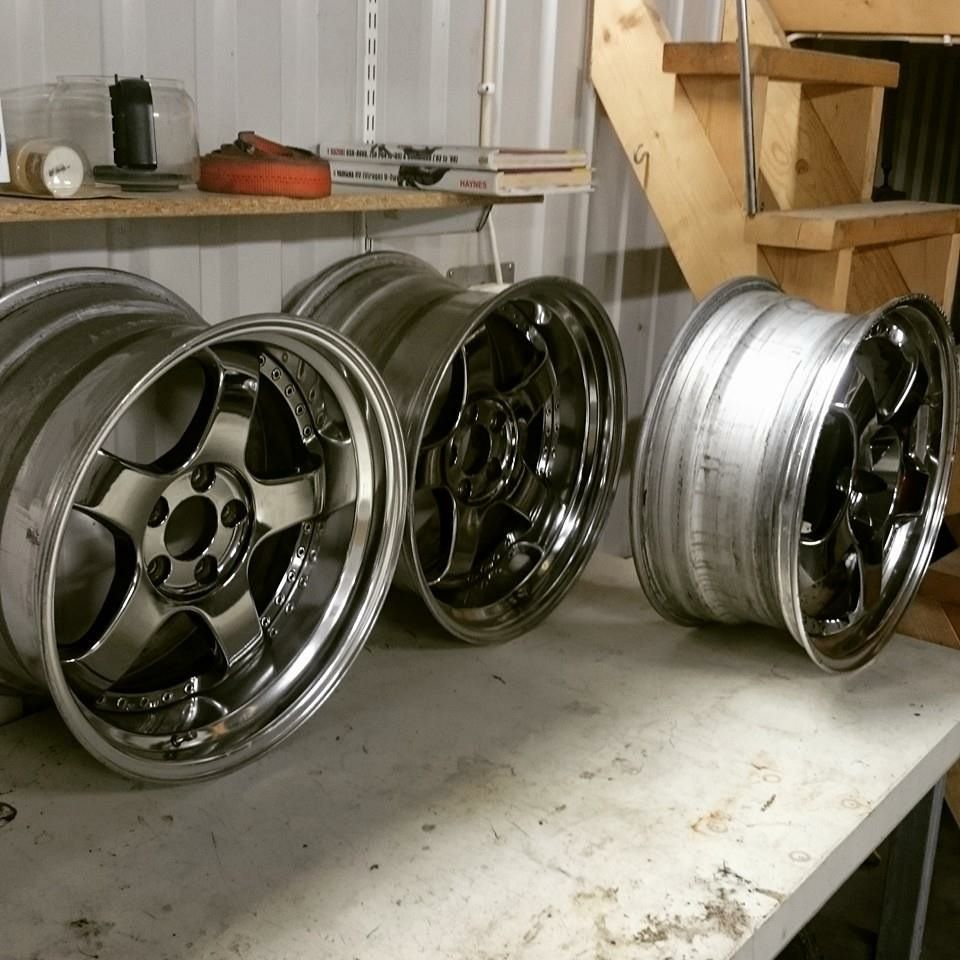

Råkade impulsköpa nya fälgar till 300an som kostade mer än vad jag någonsin trott jag skulle betala för en uppsättning hjul, o då var de utan gummi tongue
http://i163.photobucket.com/albums/t309/Zmile4ever/Blandade%20bil%20bilder/Nissan%20300ZX%20Z32%20TwinTurbo%201997/2015-02-10%2015.04.48_zpsi9yi4re9.jpg
http://i163.photobucket.com/albums/t309/Zmile4ever/Blandade%20bil%20bilder/Nissan%20300ZX%20Z32%20TwinTurbo%201997/2015-02-10%2014.45.36_zpsllt6lewp.jpg
SSR Professor S1 "3-way split"
En av framfälgarna kommer nog få ny bana och en av bakfälgarna ska de lösas nån form av reparation av. Båda är kantstötta, den fram ganska mycket.
Men först måste jag försöka räkna ut om dom ens kommer passa tongue
