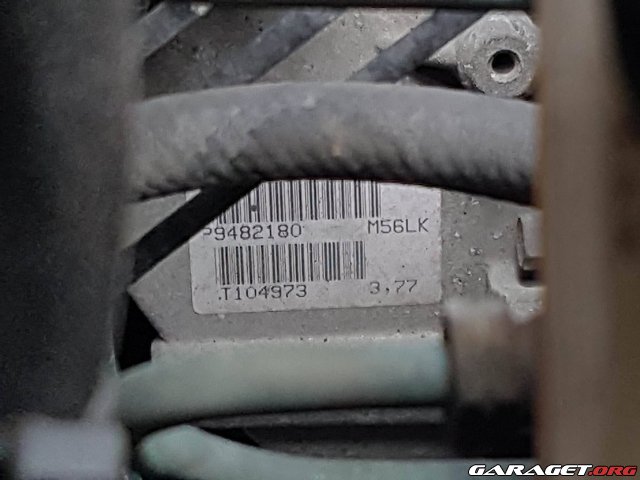

Okej! Hittade denna lapp på växellådan:
https://www1.garaget.org/gallery/images/203/202686/202686-6323c7ca3938dfd6c662a08430020497.jpg
Så ska leta vidare efter en som stämmer in.
Mvh Lindqvist

Jag har för mig att det som står nere till höger på lappen: "3,77" är utväxlingen.
Kan vara bra att veta.
stämmer bra, finns även 4,00 och 4,25 och sen även som bla. H , L , HK , LK och det är utväxlingen på växlarna.
nr som börjar på P är artnr så vill du ha en exakt ilkadan så är det det nr du ska gå efter.
Mvh Christian
