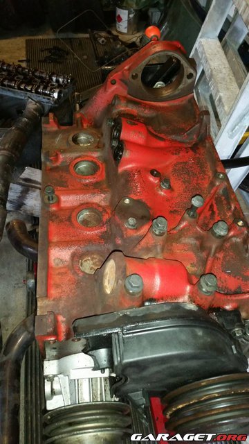

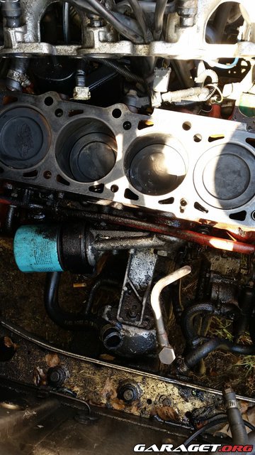

https://www1.garaget.org/gallery/images/210/209577/209577-5eb88399ef95779f4c4aed5b7a6d2083.jpg
Här är blocket som skulle börja byggas på, b230ft som vevlagret hade farit på..

https://www1.garaget.org/gallery/images/210/209577/209577-bd6294670c686424eee0c145851b4c82.jpg
Började med att tvätta av blocket från all olja och skit

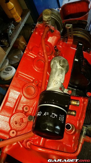

https://www1.garaget.org/gallery/images/210/209577/209577-e5d42aa7467bb6ec09342bea474823df.jpg
Målade blocket och satt dit ett nytt oljefilter

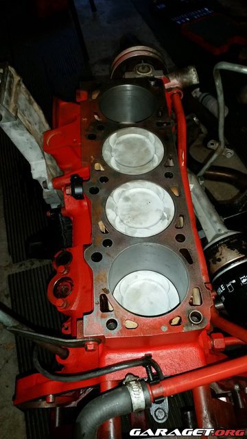

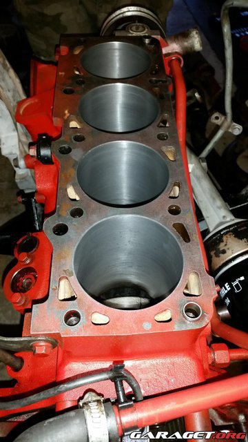

https://www1.garaget.org/gallery/images/210/209577/209577-aaa643fd363c134fd9ed4534559d1204.jpg
Honade lite för att få bort de värsta av vändkanterna

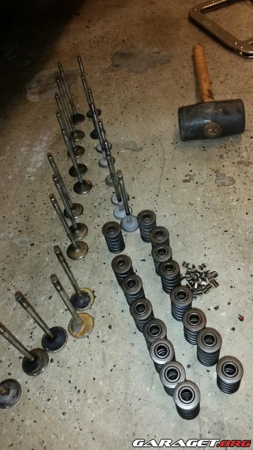

https://www1.garaget.org/gallery/images/210/209577/209577-a19a6b701135c07aaf60c4cde21edd13.jpg

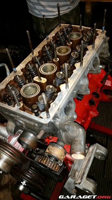

Fick tag på en komplett b234 topp med fördelare, dock ventilsallad men 500kr va de värt.
86 Inlägg
19 augusti 2016

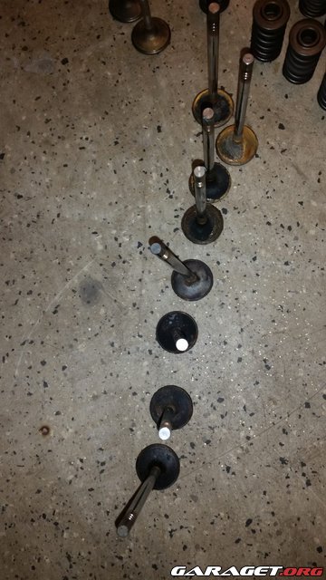

https://www1.garaget.org/gallery/images/210/209577/209577-ea4081d5b88f8e343065aa8a5fe6fc4f.jpg
bytte ut ventilerna
86 Inlägg
19 augusti 2016
https://www1.garaget.org/gallery/images/210/209577/209577-2d6d56b6a3c54e5199e4a91bd001764b.jpg
Dit med toppen med raka och fina ventiler smile

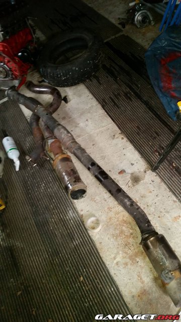

https://www1.garaget.org/gallery/images/210/209577/209577-fb8565a44dca41316eada3b4e416a2c4.jpg
3" avgassystem som jag hade på en tidigare 940, 100 cells racekat med

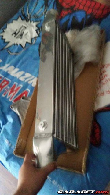

https://www1.garaget.org/gallery/images/210/209577/209577-1bde76336a90763bef1a3bfe3b4aac05.jpg
Intercoolern från mr tuning

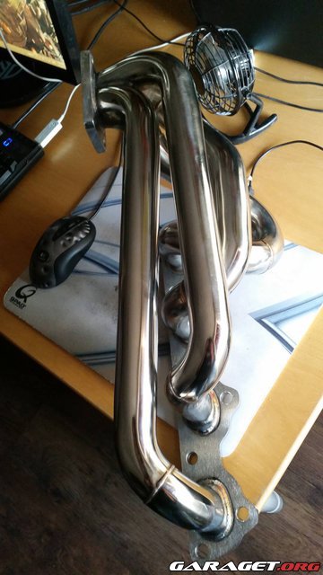

Grenrör från mr tuning.

Kinagrenröret passade inte så bra, så va tvungen att svetsa om vattenpumpen..

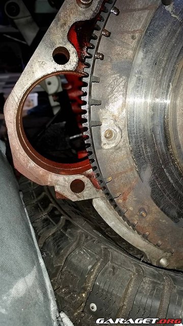

https://www1.garaget.org/gallery/images/210/209577/209577-b67f33430f37b19567d1648cdf5e1d17.jpg
Planat och omstiftat b230f svänghjul

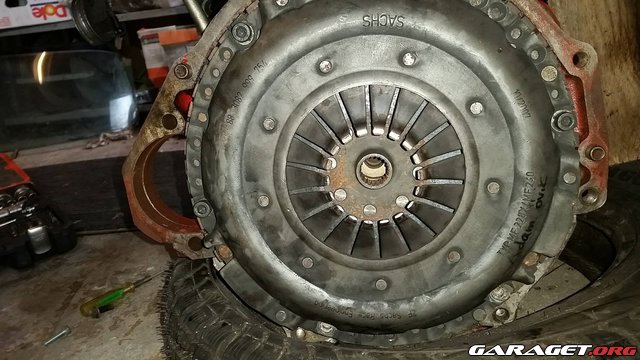

https://www1.garaget.org/gallery/images/210/209577/209577-536acb9732ce588c90550f2ba5050e4c.jpg
Sachs -754 tryckplatta

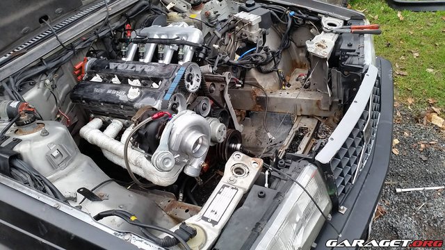

https://www1.garaget.org/gallery/images/210/209577/209577-8d4d88d3d9cae341fbda460508debfb7.jpg

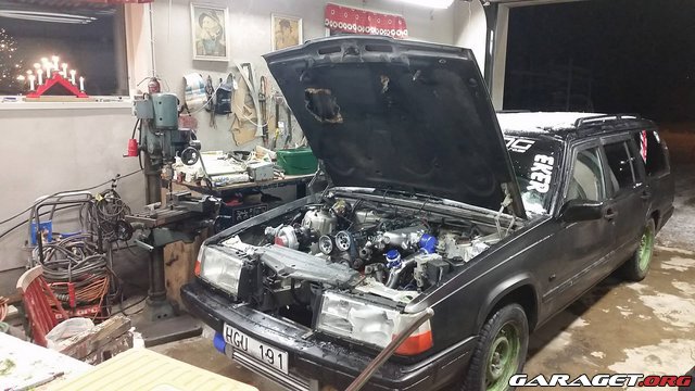

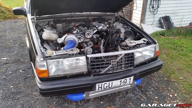

motorn i
86 Inlägg
19 augusti 2016
https://www1.garaget.org/gallery/images/210/209577/209577-23413ed53fd9b67b3338e92a5a22f39b.jpg
Sen for vevlagret och det fick bli en ny kaross å bygga på smile
