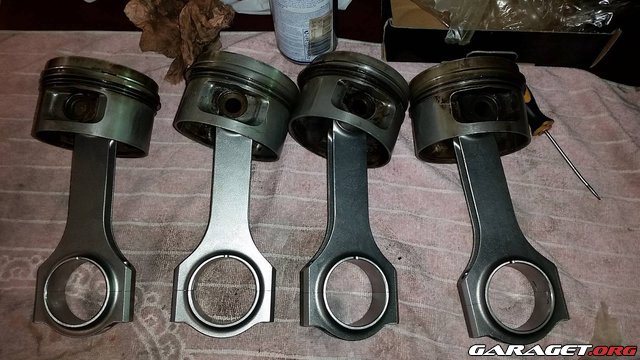

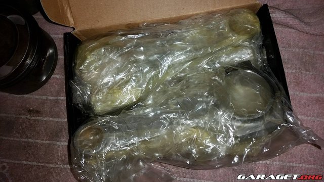

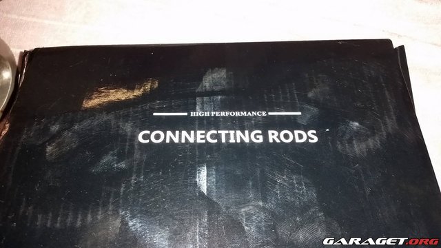

Connecting Rods, Spm stakar

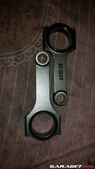

SPM <---> Fk

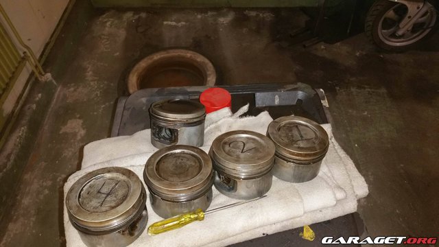

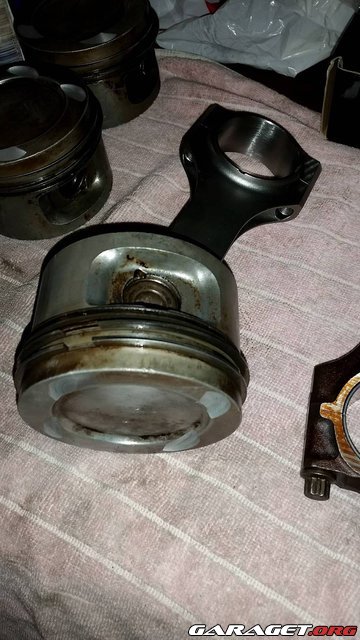

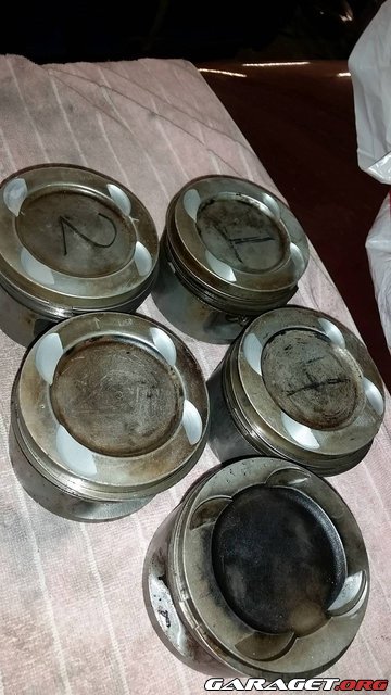

Kolvarna tillbaka från fräsning
Volvo 744 (1986)
Volvo 945
"16v Turbo"
(1996)

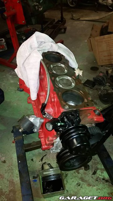

Första klar
Volvo 945
"16v Turbo"
(1996)
Volvo 744 (1986)

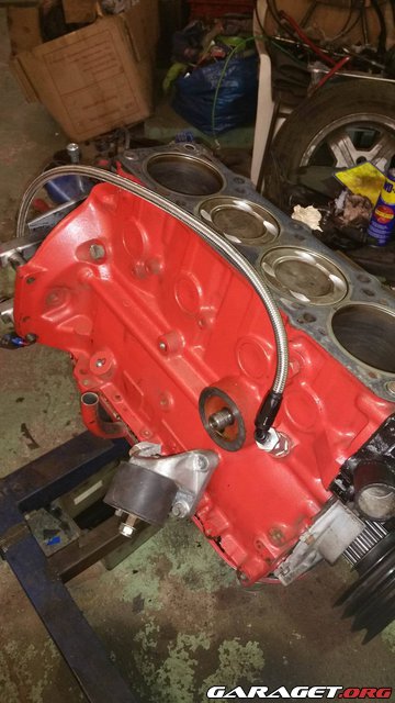

Klino
86 Inlägg
7 september 2016

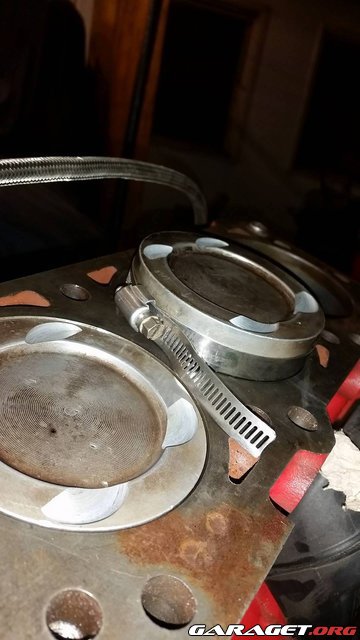

Hade ingen kolvringspress så fick ta ett slangklammer
Volvo 744 (1986)
Volvo 945
"16v Turbo"
(1996)

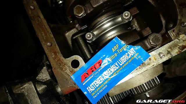

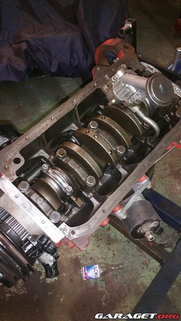

Arp fett till bultarna, skulle dras 62Nm. Tyckte de kändes lite men

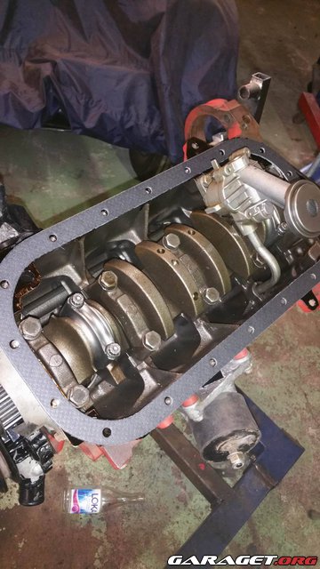

7 september 2016

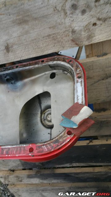

Skrapa lite oljetrågspackning imorgon sen dit med tråget och börja med toppen
Volvo 945
"16v Turbo"
(1996)
Volvo 744 (1986)

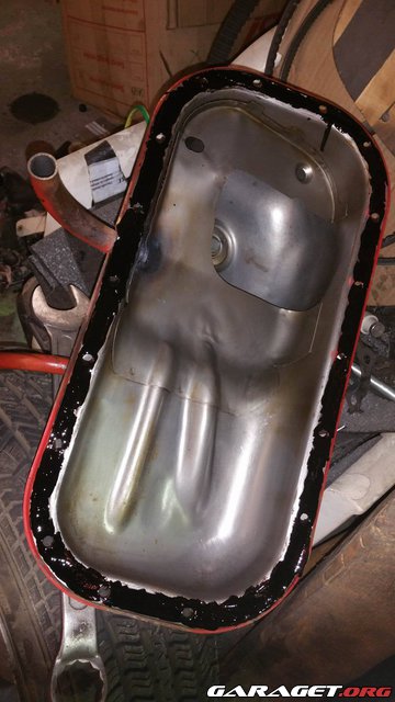

11 september 2016

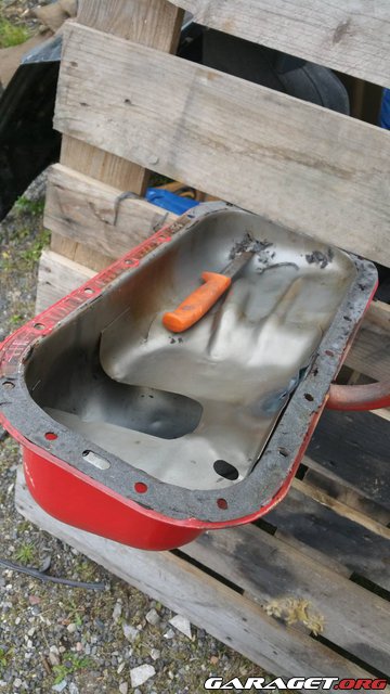

Ber om ursäkt för bilderna som kommer nu, endel är rätt kass kvalité.
Skrapade bort packningen som satt kvar.
Volvo 744 (1986)
Volvo 945
"16v Turbo"
(1996)

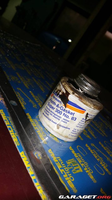

11 september 2016
Nå packningskladd, Grymt som f*n!
Volvo 945
"16v Turbo"
(1996)
Volvo 744 (1986)

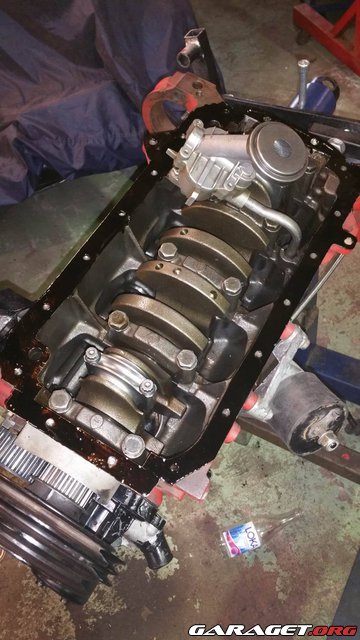

På med packningen.

#59
Lite kladd på tråget med
