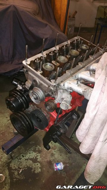

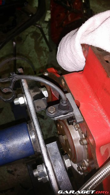

https://www1.garaget.org/gallery/images/210/209577/209577-b43445daa0a4ad7583304068be4440ed.jpg
Kommer köra med orginal triggern

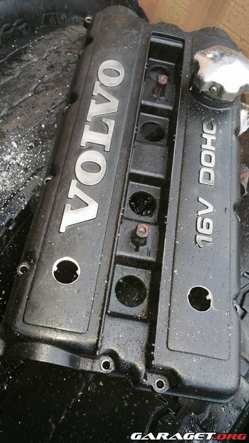

https://www1.garaget.org/gallery/images/210/209577/209577-fb07ff635c4028aad974bbaf9fa6ee7f.jpg
Tänkte försöka få de lite rent, ser ju lagomt äckligt ut

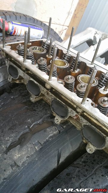

https://www1.garaget.org/gallery/images/210/209577/209577-01414f64489a3c6b39916a554edd777b.jpg
Får se äckligt ut,

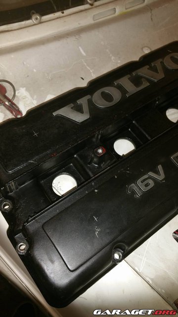

https://www1.garaget.org/gallery/images/210/209577/209577-b2b06ea334a11407b1b4446f1d17d07f.jpg
Tänkte fixa lite extra vevhusventilation. Va noga med att kolla så inte hålen hamnar mitt vid någon nokk på kamaxeln tongue

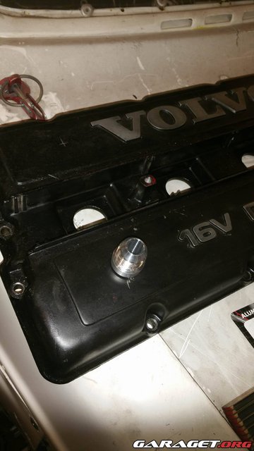

https://www1.garaget.org/gallery/images/210/209577/209577-7daca31be2f62a7b1bfa84f2125cbc27.jpg
Nå sånt tänkte jag

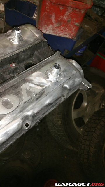

https://www1.garaget.org/gallery/images/210/209577/209577-7175c4409533c3484a876fe88b494283.jpg
Så vart det med dom, tänkte försöka slipa ner ventilkåpan och putsa upp den. vet dock inte om det blir så bra ? kanske snyggare med svart ?

Var det lätt att svetsa i kåpan? Vet att folk brukar ha problem med det
86 Inlägg
12 september 2016
Gick suveränt smile
