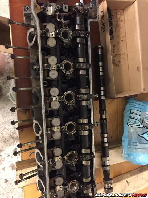

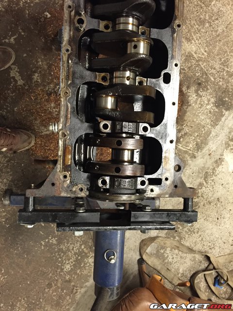

Fortsatte idag med att plocka isär blocket och toppen!
https://www1.garaget.org/gallery/images/143/142251/142251-a71d3a1e21bd2222ac8552d8f9e8967c.jpg
https://www1.garaget.org/gallery/images/143/142251/142251-d1eab629765a01bba1816e2363af8872.jpg
https://www1.garaget.org/gallery/images/143/142251/142251-f1e04201e0bdf8fb489eca2897c1911e.jpg
Veven såg väldigt bra ut, kommer inte bli att slipa om den.

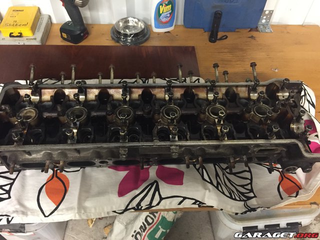

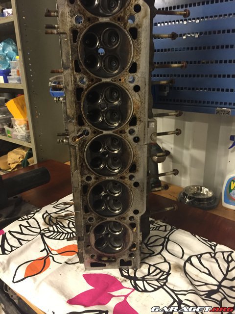

Sedan över till toppen.
https://www1.garaget.org/gallery/images/143/142251/142251-5c5901f1f439d57deee4f6514ba650d8.jpg
https://www1.garaget.org/gallery/images/143/142251/142251-fad5ce360466e8c80a9b1a938eb495b6.jpg
Ska åka imorgon och köpa ett annat verktyg för att ta ur ventilerna, hade fel på hyllan smile
Se hur ventilerna ser ut på 6ans cylinder. Sen kommer det nog bli att lägga undan motordelarna på hyllan tills jag fått hem alla delar.

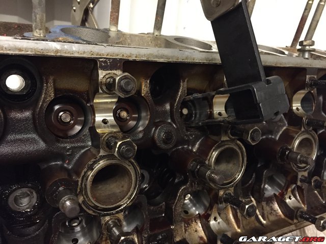

Nu är jobbet med motorn klar på ett tag, toppen isärtagen så nu får allt ligga på hyllan ett tag smile
Köpte en ventiltång från biltema , dock tog den i toppen så fick modifiera den lite.
https://www1.garaget.org/gallery/images/143/142251/142251-86b22f54adc255e4220b02c07fbdc917.jpg
https://www1.garaget.org/gallery/images/143/142251/142251-aa08fdbb19889bc782915f8e5897a4e0.jpg

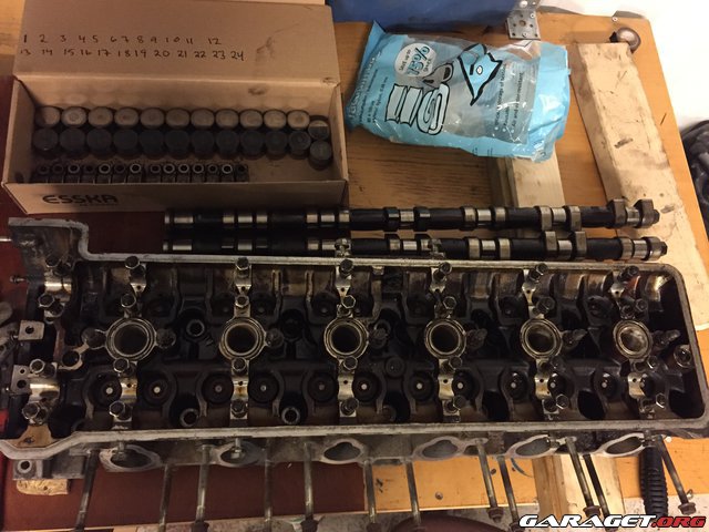

Köpte lite lådor så man håller koll på grejerna.
https://www1.garaget.org/gallery/images/143/142251/142251-6b6225423a4118dff260435dcfd76ede.jpg
https://www1.garaget.org/gallery/images/143/142251/142251-c18c505b96959340aa12f2a1efea8bf4.jpg
Såja, tätningarna kvar bara.

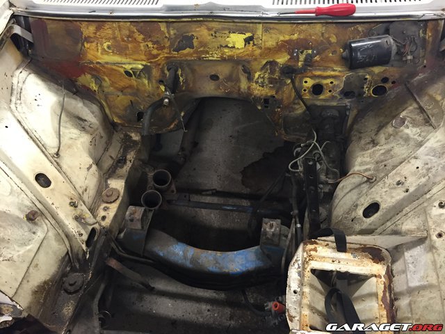

Gjorde ett litet ryck i garaget i helgen, börjat plocka ner bilen då jag ska upp med den i vaggan och börja med underredet!
Blåste av blocket också medans högtrycken va ute.
https://www1.garaget.org/gallery/images/143/142251/142251-54810d21a6e8284ec967899293fce1de.jpg
All el i motorrummet urtagen, nu ska bara allt invändigt ur också.
https://www1.garaget.org/gallery/images/143/142251/142251-fbfb27790e44d603edb694560f761f71.jpg

https://www1.garaget.org/gallery/images/143/142251/142251-60bceba4d99721db249eb05b94e8c57a.jpg
Så kanske tar ett tag innan nästa uppdatering, God jul så länge!
