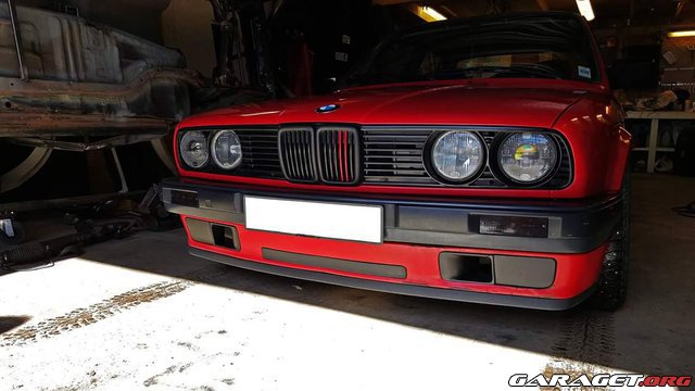

All toning åkte ganska snabbt och nya baklysen monterades.

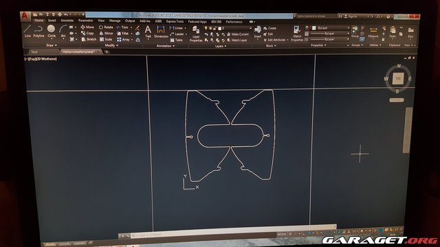

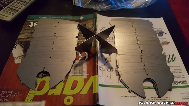

Sedan så fick jag för mig att tillverka Hella black kryss.
https://www1.garaget.org/gallery/images/138/137083/137083-310cdeac334222aa301f3f7bcd01141d.jpg

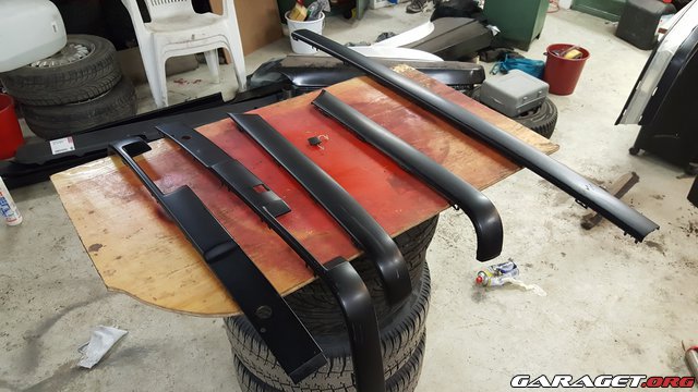

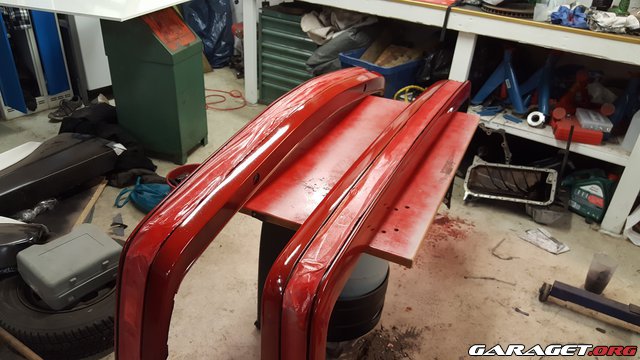

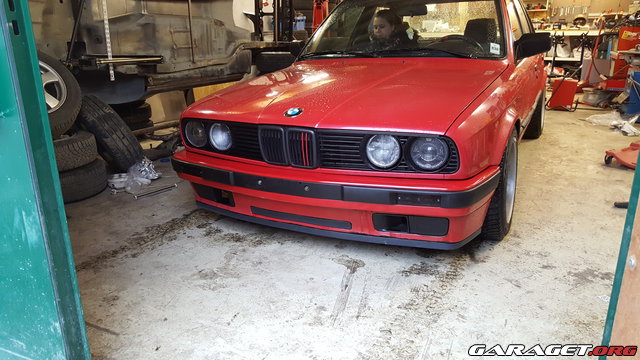

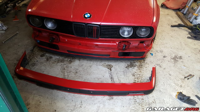

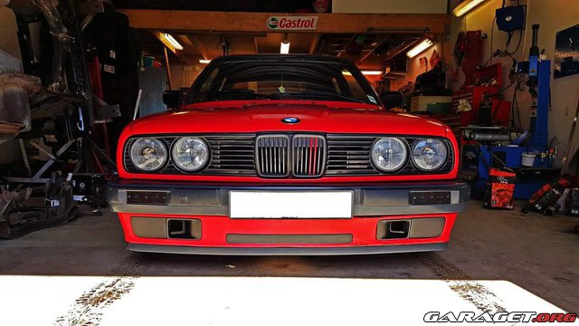

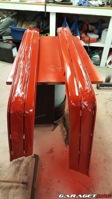

Sedan så vart det lite mer gjort utseendemässigt.

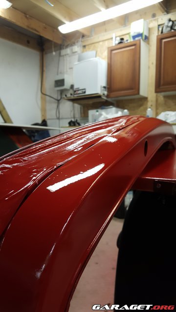

Lackade kofångare stod näst på listan! Fräschade även upp Dörrlisterna!

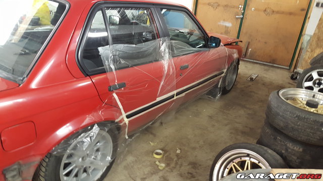

En sponsor hittade till bygget och bistod med Spacers från 4x100 till 5x120!
Då fick jag äntligen testa lite fälgar till bygget. Kapade även fjäderskålen så justeringsmuttern gick att skruva ner mer i fram.

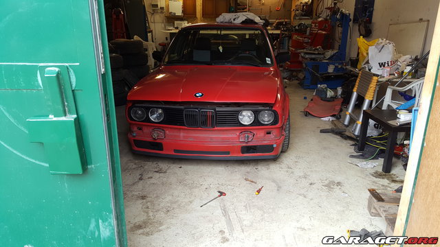

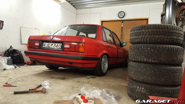

Har blivit lite strul med projektet då mina garagepolare valde att säga upp garaget och jag inte kunde ta det själv så blir det att meka utomhus ett tag framöver.. och jag väntar på att polaren ska komma hem från Thailand så jag kan hämta hans E36a och ha som bruksbil så E30in kan användas som lekbil fullt ut.
Sen ska jag även flytta hemmet med till en ny lägenhet innan nyår och har fullt upp med att göra klart i förråd för alla grejer från garaget... Mycket nu!
Bilen höjdes iallafall och 4st extraljus fick hamna i fronten inför vintern.
Ska försöka leta reda på original spridare och återställa bilen här innan februari så bilen kan besiktigas och när allt är borta ska tråget svetsas om och en ny oljeretur ska fixas då den läcker.
