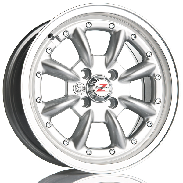

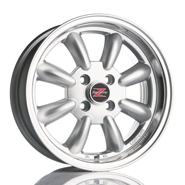

Nu har Velputte nära på bestämt sig... smile
Jag gör det enkelt för mig och går på en klassisk fälg. Den finns dock i två utförande. Med eller utan skruvskallar runt kanten. Tror fan att jag tar den utan skruvskallar.? Den ser mer "clean" ut. Eller kanske inte... Eller... HJÄÄÄÄLP!
Den utan skruvskallar är 6,5 x 15.
https://www.tyrelia.com/images/Barzetta … et20_1.jpg
Och den med skruvskallar är 7 x 15.
https://www.tyrelia.com/images/Barzetta … c_15_1.jpg

Jag röstar på den utan skruvskallar, den är i mina ögon mest klassisk. Sen brukar den även finnas i olika bredd. så man kan ha en riktigt bred bakfälg om man vill. Har sett många escorter som kör rally med skärmbreddare bak som har riktigt breda bakfälgar i den modellen :-)
JA! Så får det bli! Varför ska man krångla till det? big_smile
Då var det bestämt! Tänk vad enkelt det var egentligen. Tack för hjälpen!  smile
