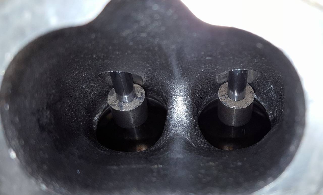

Okej ja detta vettifan vad de är för något axplock...
Toppen är som jag ser det en Fas2 turbotopp. VVT på avgas.
6mm ventilskaft, bör ha 7mm ?. Koniska fjädrar, som bör vara till Hydrauliska alternativt gamla Atech racefjädrar som dom inte säljer längre ? Den har i alla fall solida tryckare..
Och såhär såg 2 ventilstyrningar ut.. Brydde mig inte om å skruva ur ventilerna..
https://www1.garaget.org/archive/41/40446/403224/403224-3801253.jpg
