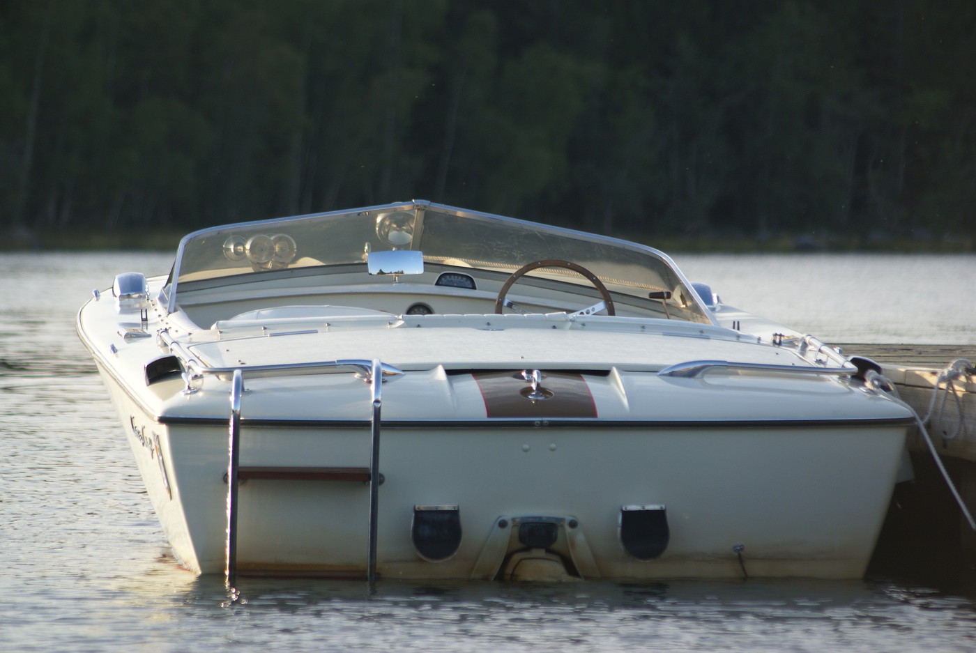

Några stillbilder från sommaren och det som nu sakta håller på att tippa över till höst:
https://media.fotki.com/2v2JqAR6rxAdyFV.jpg
https://media.fotki.com/2v2JqAmvqxAdyFV.jpg
https://media.fotki.com/2v2JyinMSxAdyFV.jpg
https://media.fotki.com/2v2JyiqunxAdyFV.jpg
https://media.fotki.com/2v2JyiqohxAdyFV.jpg
Blev dock ett rätt snöpligt slut på båt-sommaren för vår del men det tar jag på nästa uppdatering....

Verkar ligga sjukt fint i vattnet den där :-D motorljudet är ju inte fy skam heller ^^
1 047 Inlägg
2 september 2018
Tack!
Ja, den gör typ 40 kn redan vid bryggan! big_smile
Ljudet ger mig gåshud faktiskt.....så mycket att jag faktiskt bara bryggseglat ett antal ggr i år med motorn ruppandes på tomgång..grr! wink
