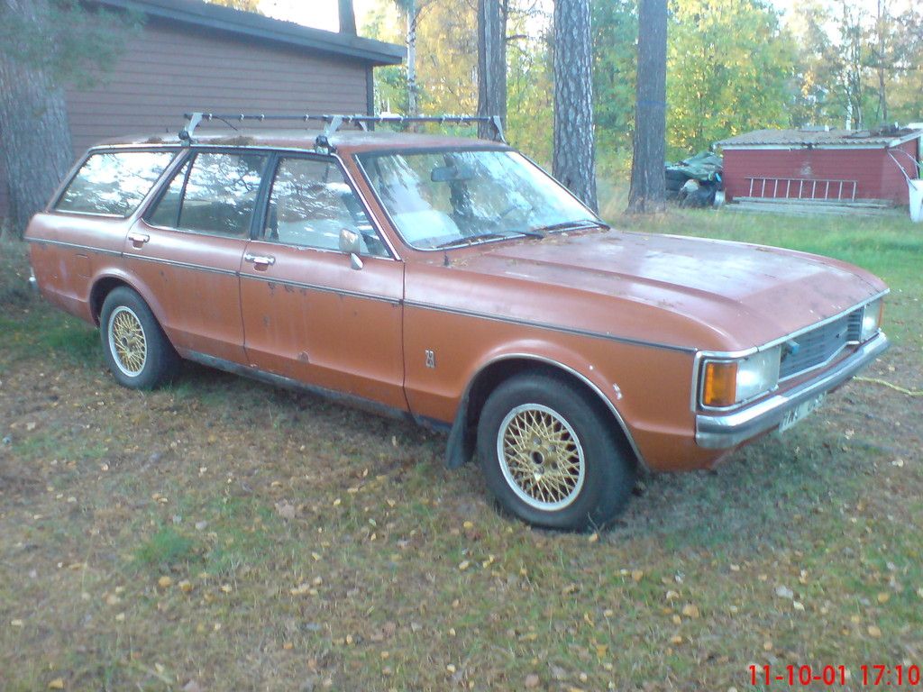

http://i13.photobucket.com/albums/a261/granadadr/DSC_2056_zpsbzaxprqj.jpg
en mk1 jag ägt men sålt
