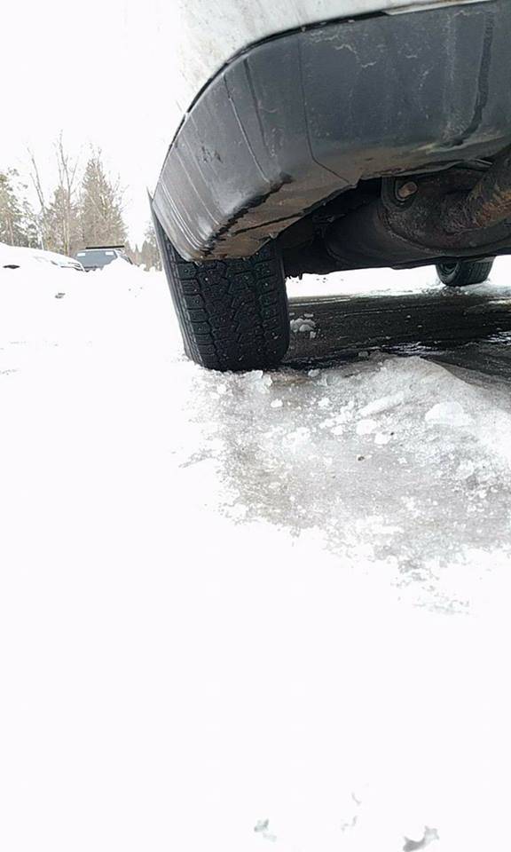

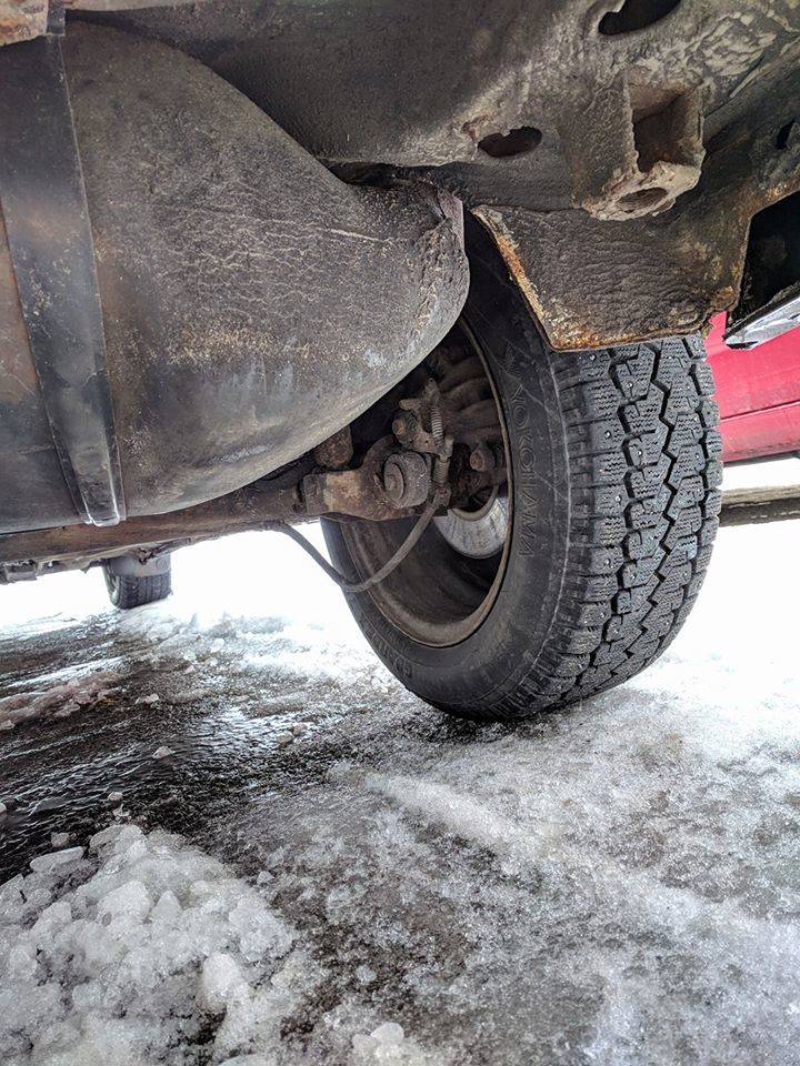

Fick SMS utav frugan i veckan att "bromsarna slutat fungera" när hon var ute & körde. Kollade på det lite snabbt idag & som ni ser på bilderna nedan så står vänster bakdäck på sniskan.
Lyfte upp bilen & såg snabbt att något saknas (ser ut som någon typ utav bussning i mina ögon).
Hade uppskattat hjälp att felsöka om detta orsakar problemet eller hur jag ska gå vidare härnäst. Vågar ej köra bilen till någon verkstad & den är för skruttig för att det ska vara värt att betala bärgning.

vet tusan vad det runda är på högersidan aldrig något jag sätt på någon vw bil med samma "typ" av bakaxel.. därimot så lutningen på hjulet är ju ett stort problem.  skulle börja med att kolla att verkligen hjulagret är helt på den sidan..    om jag gissar vilt är den runda gummit bara någon vibrationsstoppare av något slag. men hade ingen sån på någon av sidorna på min gamla vento.

Mina kunskaper är som sagt = noll men jag får försöka lossa däcket på nytt imorgon. Bultarna satt stenhårt & däcket roterade när jag använde fälgkorset.
Vad ska jag kolla efter?

ett tips är att lossa skruvarna ett varv innan du hissar upp bilen med domkraften
men innan du gör det så lyft upp bilen med hjulet monterat som du gjort, sen sätter du en hand på ovansidan av hjulet och en på undersidan och försöker vicka lite på hjulet, rör det sig så är ditt hjullager dåligt.
vet inte riktigt vad du menar skulle saknas, kan vara att jag missar det

Tack för tipset. Kladdade lite på bilden för att du ska se vad jag menar.

Fjädern är inte problemet oavsett men den sitter lite längre upp på stöydåmparen jag tror att hjullagret är dåligt och det påverkar känslan i bromsen väldigt mycket

Det är en typ av "fjäderben" bak på jetta.vento.golf tills gen.4 kom

Bilen hade varit upplyft då, men den såg exakt likadan ut innan jag lyfte upp den. Det var pga vinkeln på däcket som gjorde att jag började felsökningen just där.

Helt rätt, fjädern sitter högre upp vilket man inte ser på bilderna. Ska ut i snön imorgon & fortsätta felsökningen smile.
