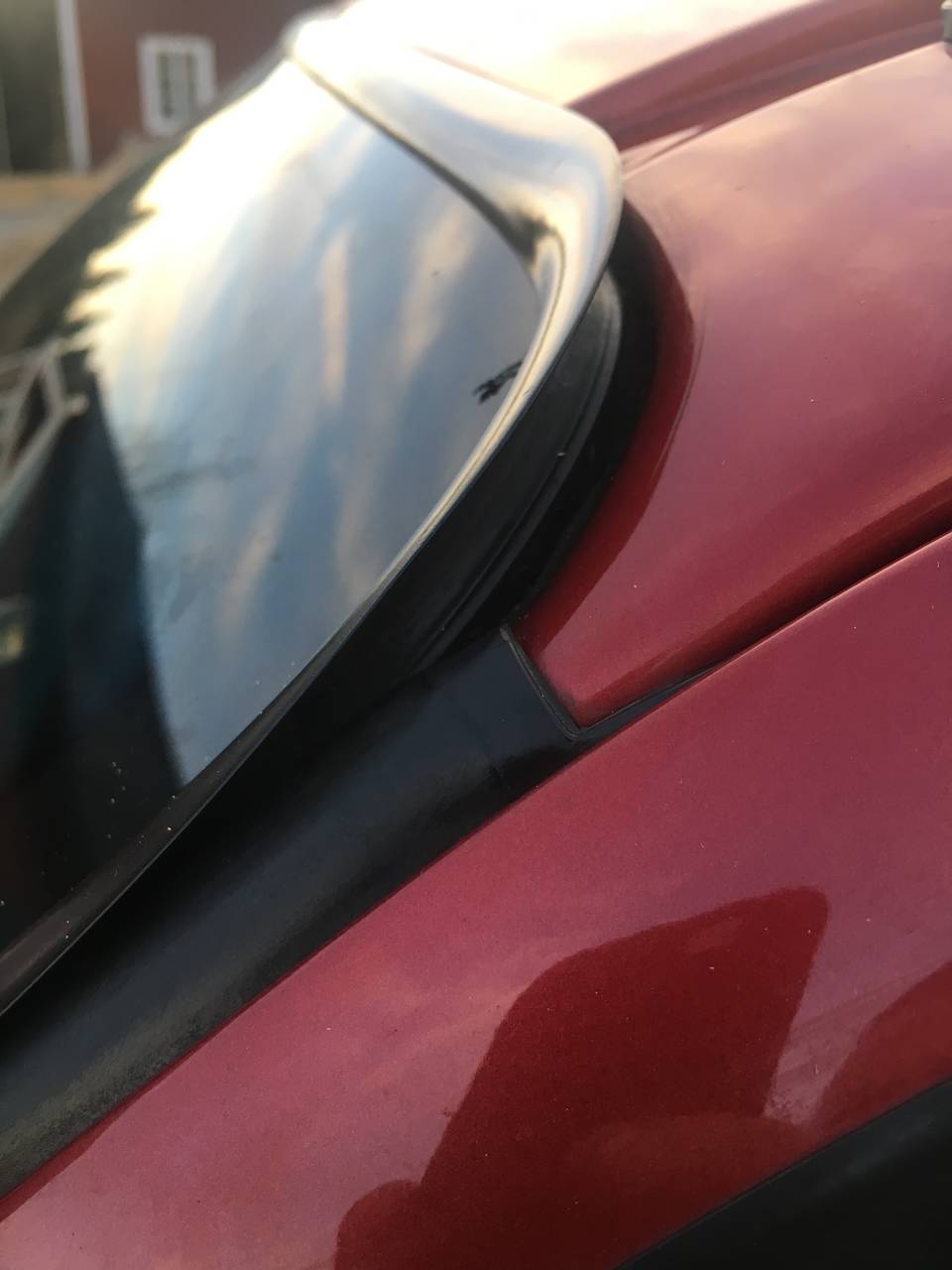

https://www1.garaget.org/gallery/images/229/228203/228203-4686ad6d72ce8c35ac401b77a15e2c38.jpg
Listen har tryckts på något sätt. Jag antar att vatten kommit in och sen expanderat när det frusit.
Går det att trycka in på något sätt? Bilen är en importerad Ford Sport Trac så det flödar inte direkt av billiga reservdelar häromkring.
Jag är minst sagt nybörjare så jag ber om ursäkt om det är en korkad fråga.

Listen har troligtvis spruckit. Om så är fallet skär du loss rutan, tar hjälp av en polare och lyfter ur rutan med glaslyftar. Gör rent och limma tillbaka så är problemet ur världen.

Med andra ord...Åk till en glasmästare så fixar dom det!

Tvättat bilen med starkt blandad avfettning? Har sett gummilister som sväller då och blir då omöjliga att få tillbaka.
Prova annars att trycka in listen med tex en smörkniv i plast. Skadar inte att prova :-)

Kanske prova "snörmetoden" med en tvättlina inifrån och vaselin som glidmedel?
