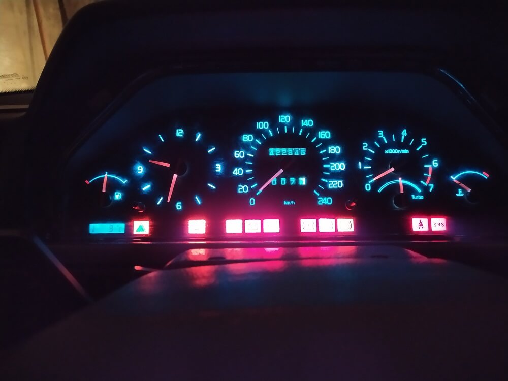

Blå instrumentbelysning
https://www1.garaget.org/gallery/images/231/230276/230276-2b418dc2f360b8d6310a7014a18e5a5d.jpg
Suddens instrumentbräda är ju blå...
https://www1.garaget.org/gallery/images/231/230276/230276-4f77fb4ccd96d366df3e51a1e4192fca.jpg
...och i ett 740-mätarhus jag hittat på skroten satt 4 stycken blå led-lampor...
https://www1.garaget.org/gallery/images/231/230276/230276-fd6d21b9eab77513bda55fdadd07fd84.jpg
...som jag monterade.
https://www1.garaget.org/gallery/images/231/230276/230276-bc942288fadb43ff42b01ea043156351.jpg
Vad tycks? roll
https://www1.garaget.org/gallery/images/231/230276/230276-6381faf44f3f6b907d9219a54864ac03.jpg
Själv är jag ganska nöjd. De är även dimbara.

Snyggt med blått!
2 456 Inlägg
27 januari 2021
#265
Blått ser väl hyffsat ut, men det är rätt jobbigt i mörkret efter ett tag, tycker jag iaf. Hade blåa i min förra 945a, men nu för tiden kör jag kallvitt, tycker det ser mycket modernare(?) ut och betydligt mer behagligt för ögonen smile
Håller med där. Det ser snyggt ut men känns i ögonen efter en stund.
VW hade ju blått i sina mätarhus nånstans runt millenie-skiftet och de bilarna tycker jag är dryga o köra efter ett tag.
Kall-vitt ser bra ut dock. Sugen på det så småningom i Jeepen, om jag inte går över till plasma-tavlor då &#128525;
Men nog ser det modernt ut! Fonten på mätartavlorna i äldre Volvo ser ofta nyare ut än de är! &#128077;&#127996;

Ja, det stämmer att det märks i ögonen!
Berglund_89 skrev:
Vinter och minusgrader är ju en D24's död säger många, det gäller väl bara att ha allt i ordning innan köldknäppen kommer tongue
Exakt, allt måste vara iordning. Var inne på att skaffa en motorvärmare som workaround (tills jag renoverat motorn) om det visade sig att kompressionen var dålig. Skönt att det bara var glödningen. tongue

Kall-vitt kanske vore något!
Ja, visst gör dem. Gillar 700-seriens instrument. Synd bara att det inte finns plats för fler än två extramätare 84-90. 82-83 har plats för tre men även det är för lite om man jämför med 200-serien 81-93. wink

Installation av innertempgivare och switch! smile
+ Ett elschema! tongue
https://www1.garaget.org/gallery/images/231/230276/230276-ebb6d68e962f090a56292d60a503a144.jpg
En Volvo original yttertempmätare varnar för temperaturer som kan innebära halt väglag och är guld värd så här års. En ren säkerhetsdetalj som jag ser det. Förutom att visa temperaturen tänds en röd lampa vid vissa temperaturer då det råder extra stor risk för halka. Men hur många av er vet att den även kan visa kupétemperaturen? wink
Fortsätt att läsa så visar jag hur ni installerar en givare och en strömbrytare för det. smile
För er som inte redan har en yttertempmätare visar jag även hur installationen av en sådan går till i mitt elschema nedan. Själva komponenterna som behövs hittar du billigast på skroten. Men de dyker även upp på Tradera och Marketplace med jämna mellanrum (dock till lite högre priser).
https://www1.garaget.org/gallery/images/231/230276/230276-8d5d424299b6446d2b5caa793c9db894.jpg
Så här ser en Volvo original yttertemp härva ut. Jag har alltid undrat varför de tre första stiften (1-3) inte har några kablar anslutna. Fram tills jag för några år sedan lyckades lista ut svaret. De är till för innertempgivare och strömbrytaren som växlar mellan yttertemp och innertemp (vilket var ett extra tillval för yttertemp-satsen).
Detta tillval fanns precis som yttertemp-satsen att köpa från Volvohandlarna, men få gjorde det. Satsen innehöll en strömbrytare med en symbol av en termometer och en extra givare som placerades inne i kupén. Givaren var av samma typ som den för yttertemp, men något mindre till formen.
https://www1.garaget.org/gallery/images/231/230276/230276-614b7f074ef1df6c081bcccb8cb9ad15.jpg
Jag har tidigare installerat detta på åtskilliga bilar och nu var det Suddens tur. Jag tog fram min låda med yttertemp-härvor och givare. Letade även fram en strömbrytare. Jag använder mig här av en vanlig strömbrytare som jag märkt upp med en dymo samt en yttertemp givare.
https://www1.garaget.org/gallery/images/231/230276/230276-84e88d46e6385eebeb32bf3ad4e7f054.jpg
De extra kablarna installerade. Kabel 2 och 3 i anslutningen går till innertempgivaren, som jag valt att placera dold nere vid handbromsen. Kabel 1 går till strömbrytaren, som i sin tur slår mot jord (-). Ganska simpelt egentligen.
Själva kablarna som man sätter in i anslutningen kan man ta från en till yttertemp härva (om man har en över). Annars kan man ta kablar av andra färger från anslutningarna till de vanliga instrumenten från en bil på skroten. Även anslutningarna till baklyktorna på sedanmodellerna i 700-serien (1982-89) är av samma typ. roll
https://www1.garaget.org/gallery/images/231/230276/230276-312f1ff48489f37d8f2b364d926544cb.jpg
Och så här blev resultatet. Efter en längre provtur visade yttertemperaturen 0 grader och innertemperaturen 23 grader.
https://www1.garaget.org/gallery/images/231/230276/230276-53317442d6a81f9979be4247647c132e.jpg
Yttertemp.
https://www1.garaget.org/gallery/images/231/230276/230276-31fe2db35bcb346629b9eb8a19d1e69f.jpg
Innertemp. Notera att den röda varningslampan för låg yttertemperatur även lyser i det här läget. Det är för att varna föraren även om man för närvarande har mätaren inställd på kupétemperatur. Inte så dumt faktiskt.
https://www1.garaget.org/gallery/images/231/230276/230276-e3b305539685d8aed3d957be66af2323.jpg
Bjuder även på ett litet elschema jag satte ihop. Hoppas någon får användning av det! big_smile
