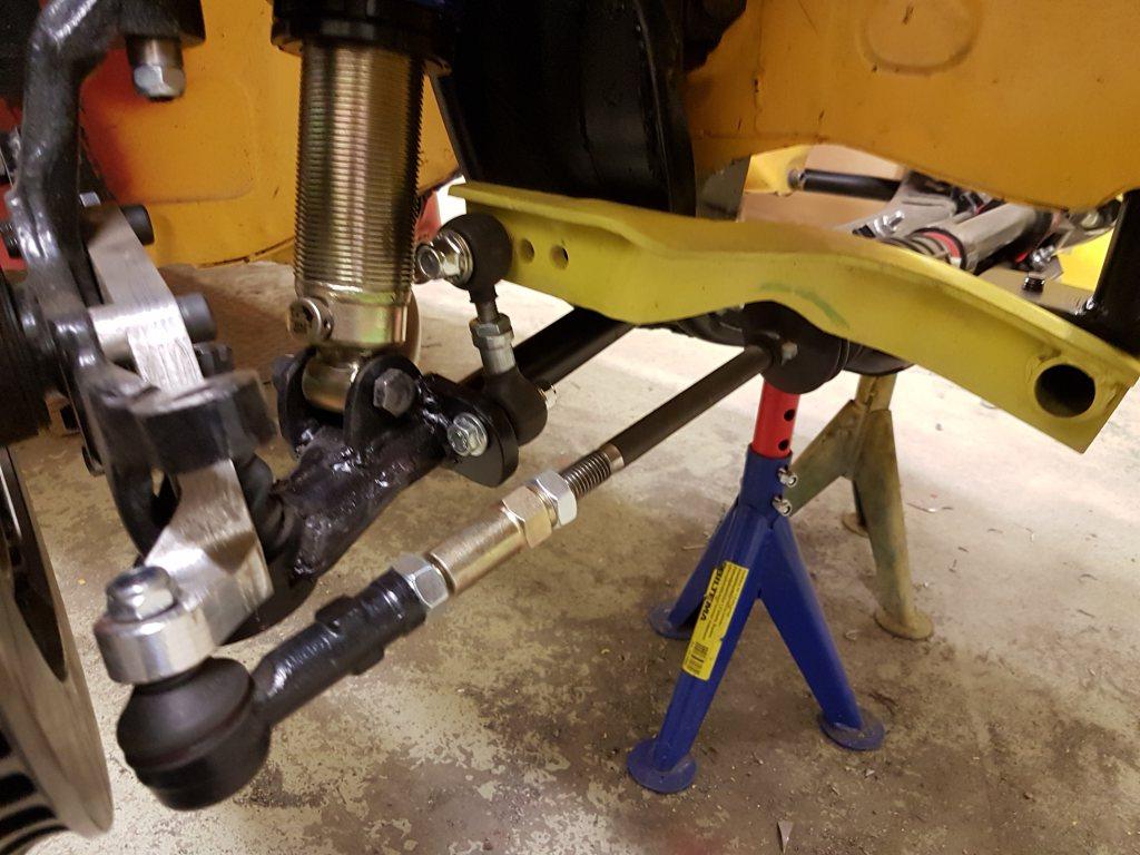

En sån lösning kräver servopump, något jag inte kommer ha plats med, varför kommer jag ta upp senare smile
Jag har ju plockat på med bredare däck, mer scrubb, mer caster och kortare styrväxel.. så jag är lite rädd att den kan bli tungstyrd. De är ju dock inget som hindrar att sätta in det i framtiden! Men först och främst vill jag få den besiktad smile

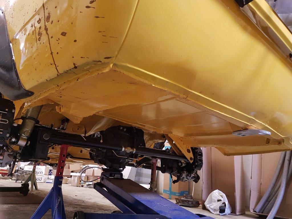

Volvo 1030 med lamelldiff upphängd i fullt justerbar 3-länk med justerbart panhardstag. GAZ coilovers från Escort MK2 (krävde sänkta stötdämpartorn bak som också förstärkts för att ta hela lasten, bakåtsträvorna för buren kommer även anslutas här framöver)
Ombyggd framvagn, boxad originalbalk med helt nya bärarmar. Justerbar camber, justerbar caster med brickor, Camaro gen 1 förlängda undre spindelleder, nya styrarmar, Escort MK2 kuggstång.
Bromssystemet består av Wilwood Dynalite 4 kolvsok fram, 45mm kolvar, och 326x31mm skivor om jag inte minns fel på alu bells. Bak är det Powerlite 4 kolvs ok med 25mm kolvar på 298x21mm ventilerade skivor på alu bells och Wilwood MC2 handbromsok. Handbromsvajer hoppas jag att Alfa 147 passar ena sidan och Alfa 156 passar den andra... smile
Krängare är hemmabyggda, även dessa påverkas ju av MR därför låter i vart fall den främre grov men borde bli "rätt". Den är byggd med 5mm L-profil i armarna och 30x3 rör som "flexdel". Bak har jag 25x2.5 rör, bockat runt klumpen, med 5mm L-profil till armar.

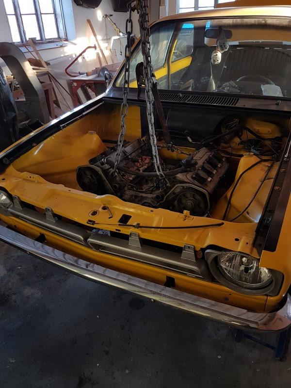

Om vi då kilar in på motorn...
Audi 3.7l V8. 230 hästar original, 84,5 i borr och runt 82mm i slag (taget ur huvet) vilket bör gynna högre varv. De efterforskningar jag gjort säger att vevstaksbultar och ventilfjädrar hänger med till ca 7500-8000 rpm utan konstigheter, jag tänker ändå byta vevstaksbultarna till ARP (VR6 skruv tror jag ska passa) och ventilfjädrarna. Samtidigt som de görs, det blir dock i framtiden, så kommer jag byta kamaxlar. I teorin bör motorn då kunna leverera toppeffekt runt 7500rpm och ge i krokarna av 340-350 hästar vilket bör vara tillräckligt för en hel del kul i en Kadett! smile
För att få detta att fungera i övrigt, samt för att få rätt ljud (hade jag bara varit ute efter effekt hade de funnits enklare vägar att gå. Men jag vill ha ett helhetskoncept. En bil som fortfarande ser ut som en Kadett, men andas 60-70 tals sportbil med motorsports inspiration, och låter som en en klassisk banracer. Drömmen hade varit en ljudkuliss i stil med Cosworths DFV motor, riktigt dit lär jag väl dock inte komma smile)
Rätt ljud var de ja, jag har tänkt göra ett 180 degree header system. Det innebär att dra 2 rör från höger sida till vänster sidas kollektor och vice versa. De blir långa primärer vilket egentligen är bättre för lägre varv men förhoppningsvis ska de fungera ändå! Denna typ av system återfinns bl a på Ford GT40, de flesta vet ju hur en gammal jänkeåtta Brukar låta, men så här Kan den låta: https://www.youtube.com/watch?v=M0WNa-K6-QI

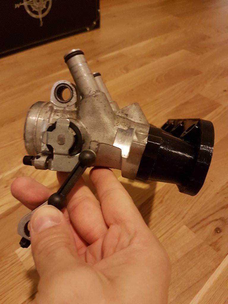

Nästa bit i de hela är insugsljud. Köra med ett originalinsug för att få detta ljud blir svårt... Så! Åter har det 3D caddats och tagits fram en prototyp:
[img]https://rejsa.nu/im/user/3705/2019-02-08-17-28-20_20190207_201212.jpg[/img
https://rejsa.nu/im/user/3705/2019-02-08-17-28-20_20190207_201222.jpg
Detta är spjäll från BMW M3 E46, Förhoppningsvis kommer de lira på ett bra sätt! smile

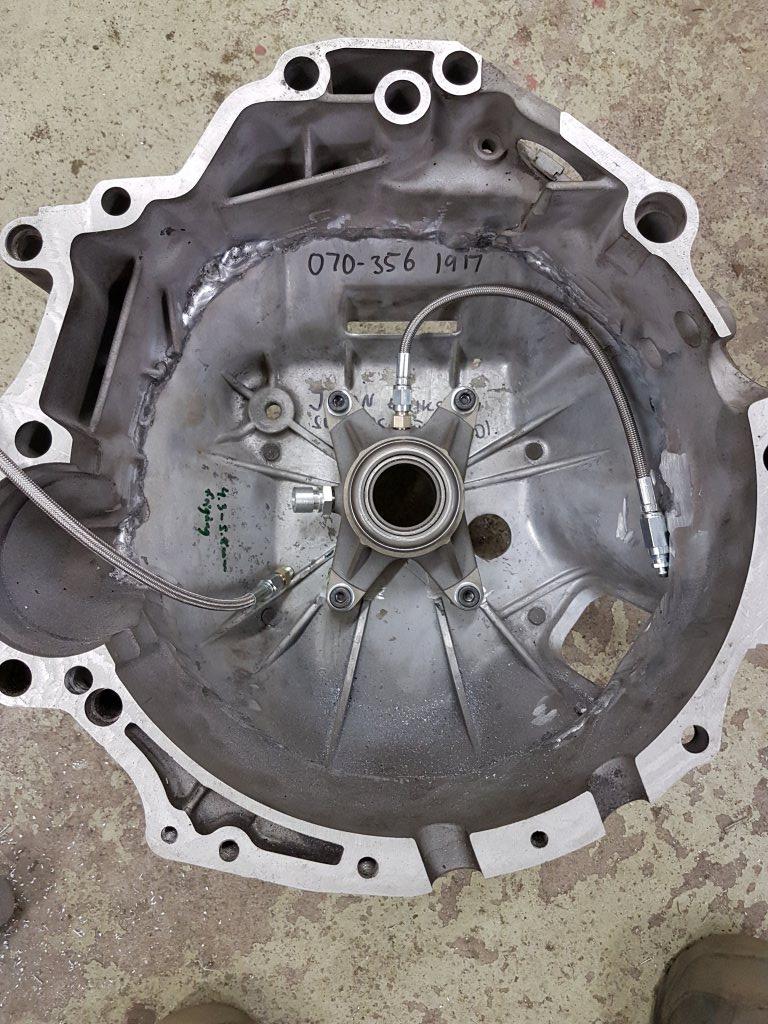

Men de finns andra bekymmer med den här motorn.. Växellåda t ex.. Här fick jag tag på en Getrag 265 från en Opel Monza, den har löst svep och jag hade en gammal Quattro låda liggandes med dåligt lager på 5ans växel.. Så Getrag svepet och kransen från Audi lådan skickades iväg för ihopparning! Koppling då.. Ajden har byggt en hel rad överdrivet balla bilar! Bl a en med Audi motor, till den tog han fram ett eget svänghjul som han sen sålde vidare, det har tillslut hamnat hos mig. Detta var gjort för 2 skivig koppling, och tänka sig... Quartermaster gör en 2 skivig koppling med organiska lameller till gamla Chevor.. som råkar ha samma splines på lådan som Opel Monza smile
Till slavcylinder har de sen valts ett Tilton hydrauliskt lager (till stor del för att de blev enklare med pedalstället att välja hydrauliskt).
Då var de bara passformen i bilen..

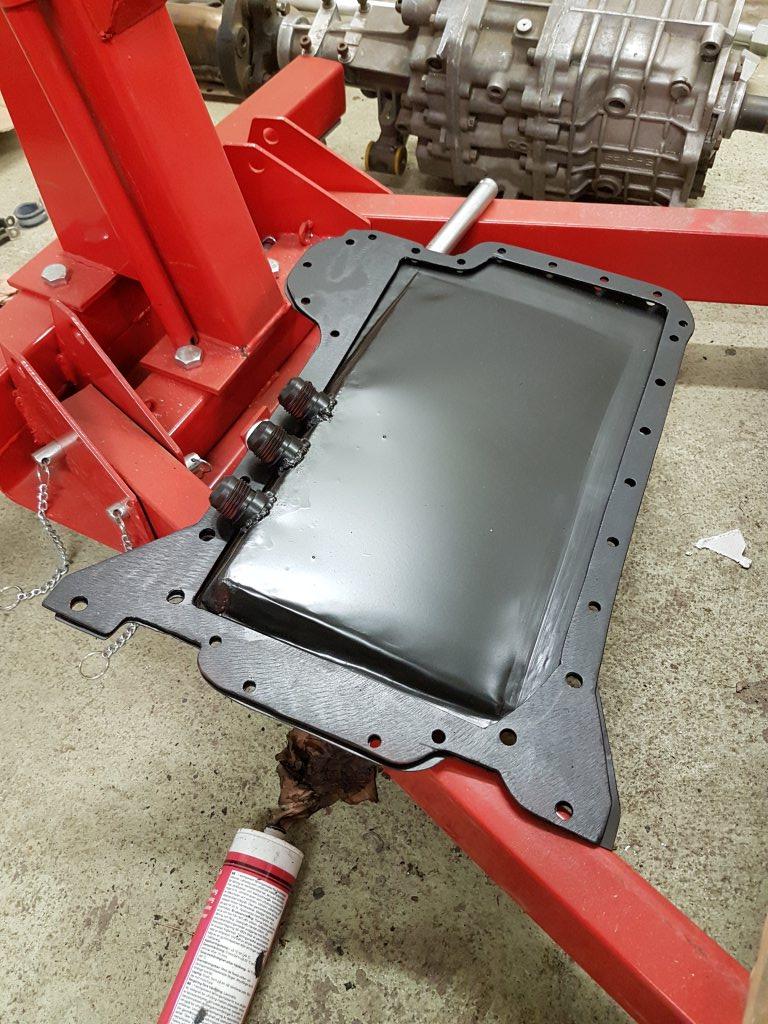

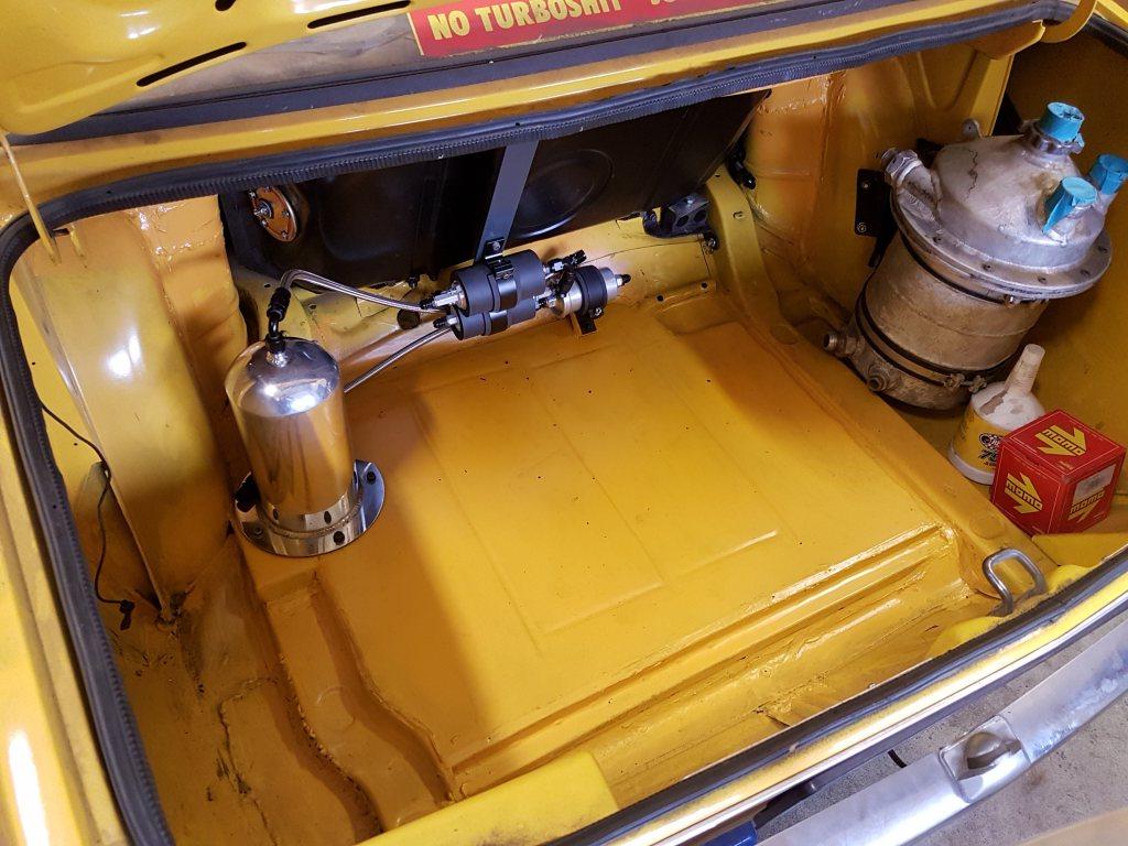

Då återstår den roligaste lösningen! Torrsump! Ett torrsumpstråg kan jag göra som bygger 30-40mm tillskillnad från originalets 150-160mm!

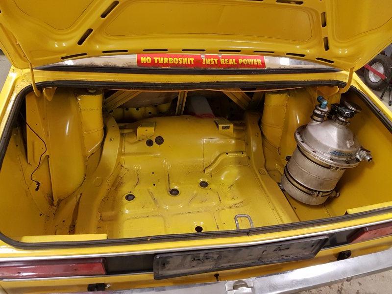

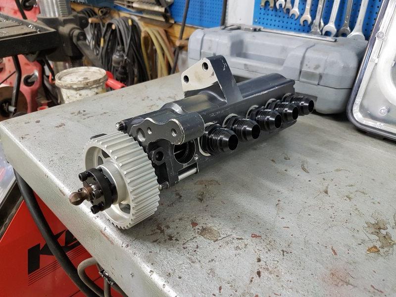

En bättre beggad Nascarpump av märket Autoverdi knappades hem, och en tank även den från Nascar. Pumpen kommer jag nog få bygga om lite, korta ner. 6 steg är mer än jag behöver och platsen finns inte riktigt heller..
https://rejsa.nu/im/user/3705/2018-03-24-18-03-11_20180324_161856.jpg
https://rejsa.nu/im/user/3705/2018-03-24-18-03-11_20180324_162508.jpg
Motorn är också byggd så att på passagerarsidan har blocket en klack för att rymma kamremmen när den går runt drevet till oljepumpen, det gör att mellan block och ramben på den sidan får jag inte plats med en generator mao måste torrsumpen sitta där. På andra sidan är de också så tight att en original generator bara är att glömma! Så även den måste bytas ut, mot en "mini" generator.

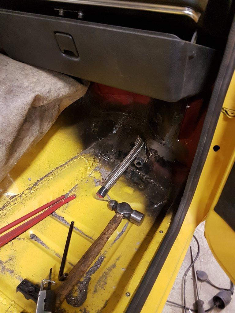

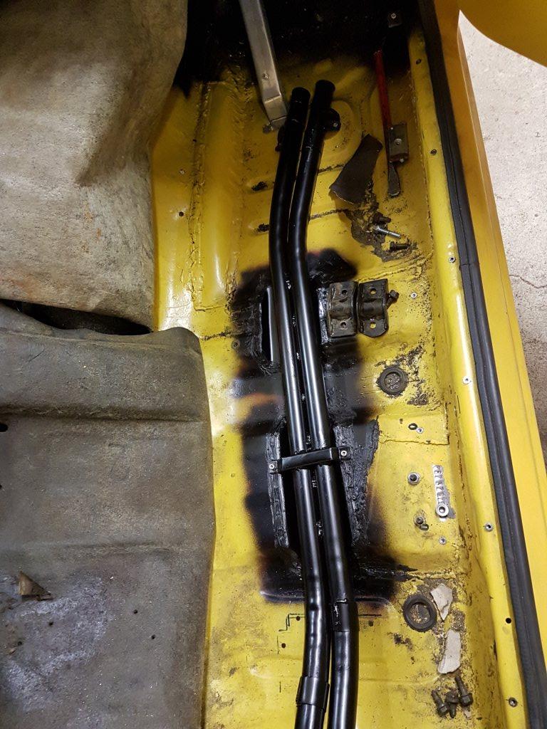

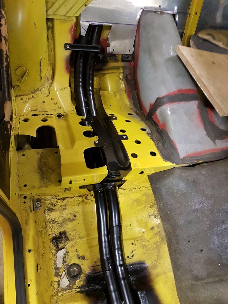

För att sen koppla tank till pump drog jag först alurör genom kupen, vilket sen visade sig vara en tankevurpa då jag inte hade självfall till pumpen med den dragningen.. Här uppstår ett bekymmer. Jag kan inte dra de genom hjulhuset, eftersom jag redan fått karva ur dom mot kupen för att kunna svänga fullt med hjulen. Jag kan inte dra dom under golvet då dom i så fall måste gå in i motorrummet där grenrören kommer ner. Jag kan inte dra dom genom torpeden eftersom dom då också kommer ut där grenrören går ner.. (eller ja... kan å kan, klart de är möjligt men de ställer till med en hel rad andra bekymmer som då också måste lösas. Tightare dragning av grenrör, värmeskydd etc etc etc)
Men... Att dra dom genom rambalken då?
https://rejsa.nu/im/user/3705/2019-01-03-10-20-01_20181225_120424.jpg
https://rejsa.nu/im/user/3705/2019-01-03-10-20-01_20181225_120432.jpg
https://rejsa.nu/im/user/3705/2019-01-03-10-20-01_20181225_120448.jpg
På sista bilden syns också problematiken med att gå under golvet, bakre infästning för bärarm kommer också där och tar plats..
Summering av att välja V8 med tråget fram, och samtidigt vilja göra de "ordentligt" när man ändå håller på:

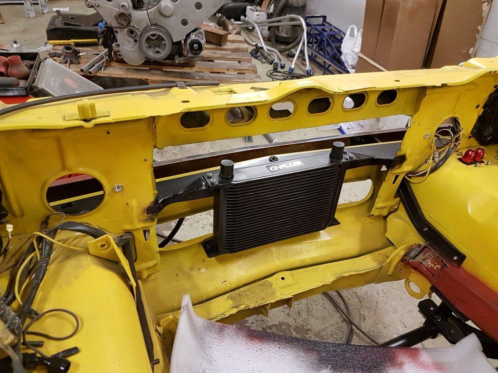

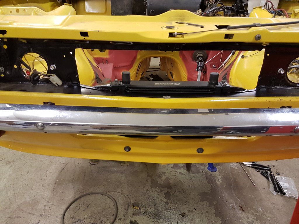

Kylaren blir en 2.5" tjock Griffin kylare, helt i alu. Det blir en oljekylare, filterförflyttare etc. Och tändningen kommer bli LS spolar istället för VAG spolar då LS spolarna är mycke kraftigare, har mindre driftsproblem och är billigare.
I övrigt blir allt "original" från början, sen blir de kammar, ventilfjädrar, vevstaks skruvar när de väl är reggat och de värsta barnsjukdomarna åtgärdats smile

Börja bygga om torrsumpspumpen så ett fäste kan göras och läge spikas för att senare kunna ta fram en lösning för drivningen av torrsumpen.

Bygga om bränsletanken med nya kopplingar för AN slang

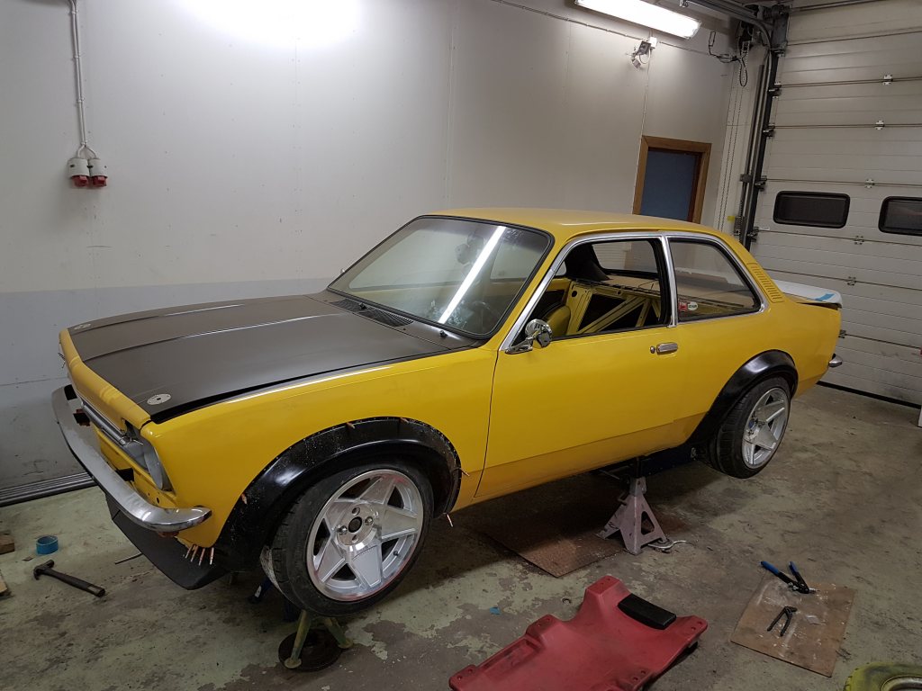

Ett varv med det estetiska då.
Först och främst är bilen gul. Har jag inte tagit helt fel så heter kulören "Grabber Yellow" och är en Mustang färgkod från ~1970. Gul fick den förbli eftersom den alltid varit gul, den passar liksom så smile De svarta fältet på huven är något som Opel hade på bilar sålda med "SR" paketet på 70-talet, och härstammar väl egentligen i 60 talets motorsports kretsar där tanken med en mat huv var att den inte skulle reflektera något som stör föraren. Något som jag kände knöt an till bilen i sig, men också den tidens "motorsport styling".
Det ska dock kompletteras med en board på sidan också har jag tänkt, den blir dock i vinyl/folie. Och tanken är att efterlikna Opel Manta A GTE stripeningen:
https://i2.wp.com/lautomobileancienne.com/wp-content/uploads/2016/07/Opel-Manta-A-GT-E-3.jpg
Sen är de en hel hög med kringdetaljer som jag mixtrat med..
https://rejsa.nu/im/user/3705/2018-01-09-06-44-05_20180106_153715.jpg
https://rejsa.nu/im/user/3705/2018-01-09-06-44-05_20180106_153724.jpg
https://rejsa.nu/im/user/3705/2018-01-09-06-44-05_20180106_153742.jpg
http://img.photobucket.com/albums/v437/jer0628/20160730_113436_zpsatwypa3x.jpg

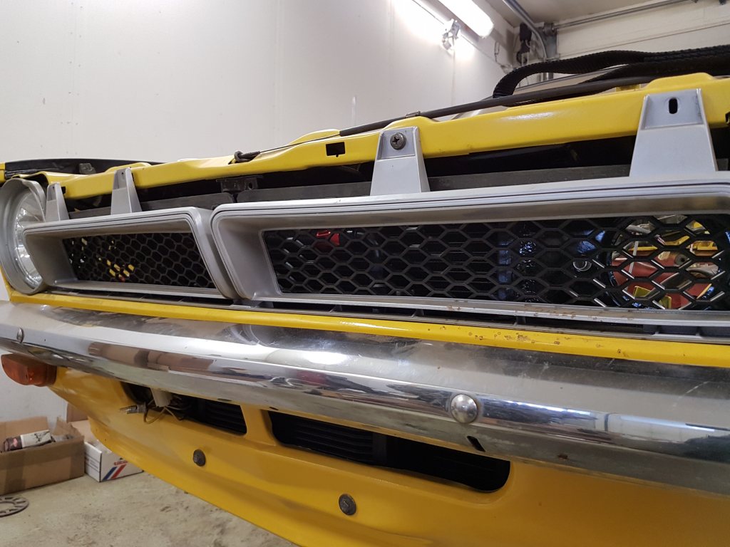

Fronten. Eller ja, grillen och lyktsargarna. Är ju inte Kadett.. Däremot Holden Gemini vilket är de namn den såldes under i Australien! Ett land som fått bidra med inspiration till fler saker också smile Ett tag var jag ruggigt sugen på baklyktor från Holden Gemini med, men släppte det.. Jag har också varit nära att skaffa hem baklyktor från Chevrolet Chevette som är de namn Kadett C såldes under i Brasilien! Jag har också ett Holden emblem som jag hade tänkt sätta längst fram på huven, men är ännu lite tudelad till det.. Holden har en lång historia av att stoppa V8or i allt möjligt så egentligen vore de ju passande men.. vi får se.
Fortsätter vi fram så har jag även satt hood pin's på den. Mest för att anspela på sena 60, tidiga 70 tals muskelbilar egentligen! En gammal synd som jag idag kanske inte är superkär i men de får vara till vidare i alla fall.
Sen sitter de på dessa bilder även en Golf GTi MK1 spoiler på. Den kommer jag byta ut då den är lite för smal nu när breddarna kommit på, den blir också lite för brant med tänkt rideheight monterad som den är, och att montera den högre upp blir inte bra då den passar ännu sämre mot breddarna då! Planen är att få använda de engelska hjulet, sick/falsen och krymp/sträcken jag köpt hem för att göra en ny frontspoiler i plåt som jag sen kan gjuta av, den kommer anslutas mot breddarna på ett bättre sätt men annars bli någon mix av Golf GTi MK1 och Ford Mustang BOSS Mach 1 1970
http://image.mustangandfords.com/f/45246405+w650+h650+cr1+st0/mdmp-1301-01-1970-ford-mustang-mach-1-front-three-quarter-view.jpg
Tanken är också att den ska hamna lite längre upp så den svarta linjen från breddarna fortsätter längs med fronten.
Det är inte de enda från Mustang heller, även sidospeglarna kommer från the Original Pony car!
Lyktorna är också svåra att missa, det är Golf klarglaslyktor. Enkla att få tag på, billiga, smidiga att montera smile
Går man runt lite på sidan sen är ju breddarna väldigt svåra att missa, de vanligaste breddarna på en Kadett C är ju rally breddarna, dom är boxigare och går mer rakt ut från karossen, dessa ska vara Lexmaul från början (just mina är köpta av Pesch som gör raceplast till diverse bilar, tunna och superlätta!). Lexmaul breddarna är mer populära på banbilar, men överlag inte särskilt vanliga!
Sen har vi också hjulen, 3SDM 005 16x9" runt om med 215/45 sulor. Jag hade hemskt gärna haft ett set BBS E50 eller liknande.. men dom kostar en del och detta tyckte jag passade bra! Back in the day fanns nämligen ATS classic som tillvals fälg till Oplarna, och dom är faktiskt ganska lika varandra smile

Mek sejouren började dock med att bilen gled av domkraften och landade på krängaren... Tur i oturen skulle den ändå justeras men... Kunde ju börjat bättre!

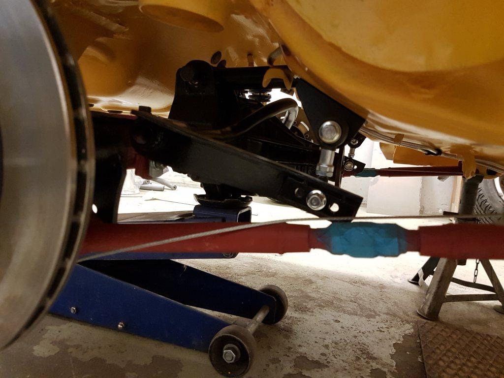

Nya rör för torrsumpsslangar dragna och fastsatta. Först drog jag 25mm alurör, men dessa drog jag upp genom hyllan där spolartanken en gång satt varpå jag inte fick självfall till pumpen från tanken.. Nu har jag dragit stålrör på golvet hela vägen fram till passagerarfötterna, i dessa kommer jag dra slang. Slangen smiter sen in i rambenet och kommer ut bakom framvagnsinfästningen. Väl där kommer jag gå ner från AN16 till AN12 för att kunna komma runt alla hinder på ett enklare sätt fram till pumpen.
https://rejsa.nu/im/user/3705/2019-03-14-16-20-13_20190302_205139.jpg
https://rejsa.nu/im/user/3705/2019-03-14-16-24-45_20190302_205143.jpg
Kopparna till alla HC's fick ett fäste. Vad som inte blev med på bild är att även bränsletrycksregulatorn monterads mot torpeden på den här sidan. Tråkigt nog gick mätarklockan bara in ett par varv så jag får försöka gänga upp NPT gängan där lite mer framöver.
https://rejsa.nu/im/user/3705/2019-03-14-16-24-45_20190224_195558.jpg
Oljekylaren kom på plats, den fick utrymmet där jag hade tänkt ha fläkten först.. men de var de vettigaste stället jag kunde sätta den på hmm Även grillen fick nytt galler. På första bilden kan man i högra hörnet även sen oljefilter adaptern som sitter genom innerskärmen. Filtret kommer sen sitta framför framhjulet.
https://rejsa.nu/im/user/3705/2019-03-14-16-24-45_20190302_205444.jpg
https://rejsa.nu/im/user/3705/2019-03-14-16-24-45_20190302_205456.jpg
https://rejsa.nu/im/user/3705/2019-03-14-16-24-45_20190310_102957.jpg
Skuffgolvet åkte upp några centimeter och hela underredet blev bättringsmålat. Jag målade detta för över 10 år sen och har sedan dess gjort lådor i golvet för rördragningen åt torrsumpen, kapat bort de gamla fästena för växellåds balken, förstorat hjulhusen fram, gjort en låda till infästningen av det övre bakaxelstaget, + ett par till mindre ändringar och nu då även höjt hela bagagegolvet.
https://rejsa.nu/im/user/3705/2019-03-14-16-24-45_20190310_103014.jpg
Justerade positionen lite på torrsumpstanken efter den här bilden tror jag.. Catchtank, bränslepumpar och bränslefilter monterade och ett par slangar kopplade. Batteriet kommer hamna på förarsidan till vänster om catchtanken, sen ska det till en vevhusvent's catch och en spolarvätskedunk av någon sort. Ser ändå ut att kunna bli ganska bra med bagageutrymme kvar!
https://rejsa.nu/im/user/3705/2019-03-14-16-24-45_20190310_103020.jpg
Tilton urtramp på plats, slangarna jag köpt var dock i kortaste laget, hade jag monterat lagret liggande istället för stående hade det blivit bättre, men det passade inte alls lika bra hmm Jag hoppas en 90 graders vinkel på ingångarna ska vara tillräckligt för att kunna få slangarna rätt!
https://rejsa.nu/im/user/3705/2019-03-14-16-24-45_20190310_103046.jpg
Nytt oljetråg, detta blev 10mm lägre än det första jag gjorde! Detta är också i 1mm plåt istället för 3mm som det första. Anledningen till de grova godset i det första tråget var att jag kände mig osäker på hur jag skulle få till en bra tät svets mellan 1mm och 5mm som flänsen var. Den här gången har jag gjort en tryckkrans i 3mm för att få jämnare tryck runt om istället.
https://rejsa.nu/im/user/3705/2019-03-14-16-24-45_20190310_103104.jpg

Torrsumpspumpen inpassad på motorn, fästet behöver byggas om/förbättras och ett ytterliggare fäste i framkant behöver konstrueras men i övrigt sitter den där den ska sen.
Stödlager för ingående axel på plats tack vare Anders som kunde svarva fram en ny bussning med kort varsel!
