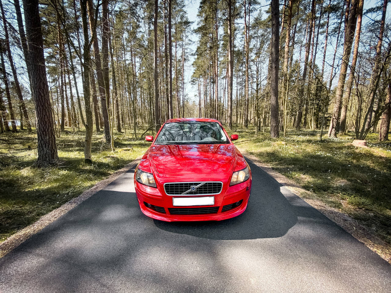

Lättaste färgen att polera är röd tycker jag. Mest resultat på kortast tid. Kul ska in och kolla på dina projekt big_smile Här har vi tex en gammal v70 som jag hade som såg riktigt illa ut i lacken.
