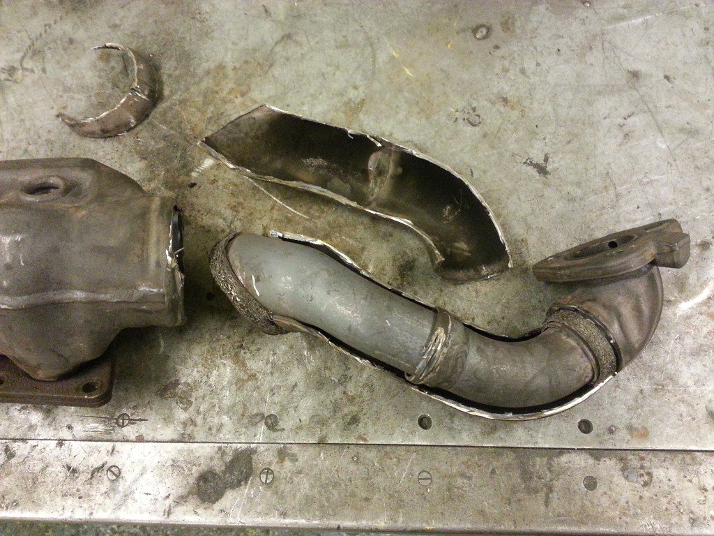

Jag plockade ut mitt motorpaket i helgen och jag måste ta loss bägge turbos för att lossa lådan, så jag vet vilket jobb det är och något jag helst undviker ändå har det blivit att motorpaket tagits ur nästan varje vinter för lite fix..
Men att ditt kompressorhus ligger emot en bult är ju inget bra, kan du inte byta ut den bulten mot tex en smal insex med lös bricka så du får lite frigång?
Sen undrar jag, är uppstagningen av avgashuset stumt monterat? för då lär du få brytningar i grenrören när dom är varma, dock kanske fästet i turbon ändå blir så varmt att det blir mjukt och böjer sig av värmen så det kanske räddar dig ändå, men du får håll koll på dessa delar.
Ja det är ju lagom kul, jag som tyckt att jag gjort rätt smidiga lösningar för att de ska vara enkelt, så är de inte jätte enkelt trots allt. &#128517; Men -emot- var väl kanske inte rätt ord av mig att använda, men för nära för att få på hylsan och ur med bulten iallafall &#128578; Det låg ju inte och skavde liksom som jag fick det att låta som &#129318;&#8205;&#9794;&#65039; Så fel ordval av mig.
Jo, då jag inte har någon erfarenhet av sånt här så är staget rätt stumt. Jag tänkte att turbona antagligen behövde stöd just med tanke på värmeutvecklingen, att grenröret blir såpass varmt och turbon såpass tunga att grenröret börjar böjas av det så det drar iväg och tar i någonstans tillslut t.ex i karossen eller växellådan. &#128584;
Men, tänker du dig en lösning med något stag och typ uniballs i änden då istället? Så att det är stabilt men att det ändå kan röra sig? Jagvvill ju att de sitter där det är, men vill ju såklart heller inte att de ska spricka sönder &#128578;
Jag har för mig du hade ett stag mellan turbona fäst centrerat i växellådan? Men jag kommer inte ihåg hur aggregatena var upphängda just nu. Men visst var de ett mindre stag med typ uniballs?

Ja mina hänger i stag med uniballs fäst i mitten av turbos, se längre ner på denna sida:
https://rejsa.nu/forum/viewtopic.php?t= … start=9135
Men tänkte att du kanske kan ha det du nu byggt fast att du sätter längre bultar kanske både mot turbon och i nederkant och att du använder kanske ventil fjädrar eller något liknande hårt.
Alltså bult dragen i botten men att staget då sitter löst med 1-2 cm glapp och i det glappet sätter du fjädrar runt bultarna, så då kommer den sitta hårt fast den kan röra sig lite via fjädrarna.
Är alltså inte bilden med bulten mot kompressorkåpan så det ser ut i verkligheten?

Man kan tex ha några skarvar i grenrör som inte är svetsade utan rören är inskjutna med labyrint och sedan sitter det bara ihop med fjädrar på utsidan.
Kapar du sönder original grenrören på Audi motorn så ser du att yttre bara är en mantel och rören inuti går att dra isär, så byggt för att rören ska kunna röra på sig utav värmen.
När jag kapade isär mina för att komma åt flänsarna så tänkte jag inte på att de inre delarna var lösa/förlängningsbara i varandra. Jag trodde det bara var ett löst ytterhölje/skal för värmeutvecklingsskäl, för att bibehålla värmen inuti röret liksom och inte stråla ut i motorutrymmet. Har inte kvar dom längre då de kastades vid flytten till nya garaget eftersom jag kände stt jag inte hade någon nytta av dom.

Från sida 33 i min tråd på original RS6 grenrör:
http://rejsa.nu/im/user/12768/2014-07-08-23-26-56_grenror_3.jpg
http://rejsa.nu/im/user/12768/2014-07-08-23-27-35_grenror_4.jpg
Vet dock ej om det är fler skarvar framåt, men som du ser så 3st på bakre delen, så var bara att dra isär..
Så yttre höljet håller dom på plats och hindrar dom från att glida isär av sig självt.
