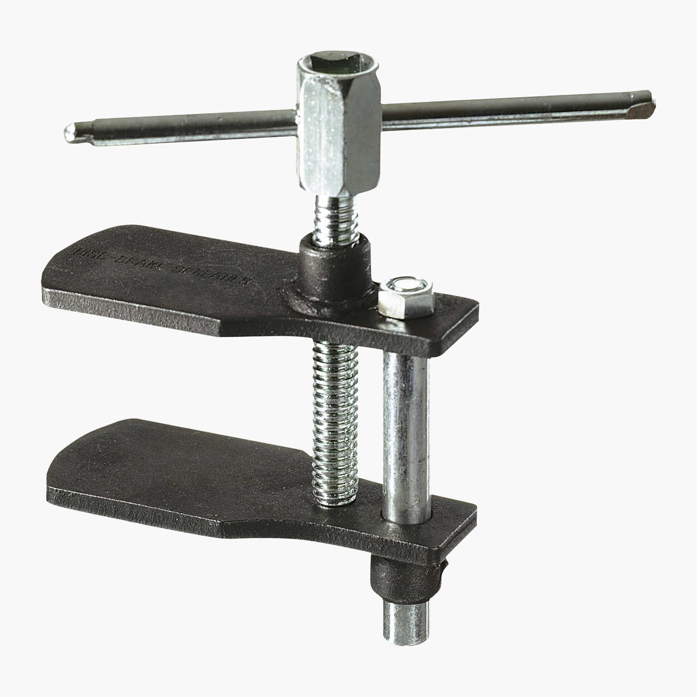

De fukar ju kanon smile med polygrip...
Men jag tröttna på de smile så inhandla dessa grejer vilken skilnad på jobba smilehttps://productimages.biltema.com/v1/Image/product/xxlarge/2000016990/1
https://productimages.biltema.com/v1/image/imagebyfilename/19-1255_xxl_1.jpg

Har en sån hehe.. Gick snabbare och mindre jobbigt med mitt sätt lol
