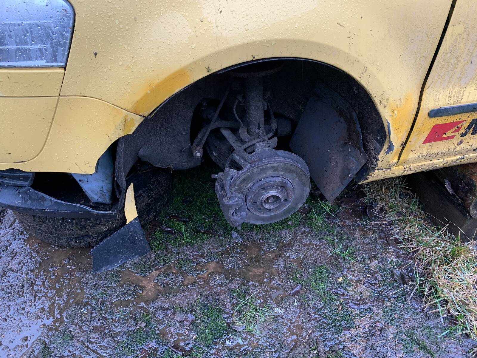

Träffade på en sten med bilen i diket och en del skador uppstod såklart och den var endast trafikförsäkrad.
Vad jag kommit fram till än så länge är att länkarm, drivaxel och styrled bör vara allt för att återställa den mekaniskt. Lite plast och plåtskador med lite enklare fix också.
Sidoairbagen (den som kommer ut ur förarsätet) utlöstes och jag undrar då vad jag behöver göra åt detta för att den ska klara besiktning. Måste jag ha airbag? Antar att åtminstone airbaglampan behöver släckas och i så fall, hur går jag tillväga för att göra det? Kortsluta något i den utlösta airbagen? Göra något med sensorn som säger åt den att utlösas?
Lampan för styrningen tändes också. Vad kan detta vara? Självklart fick styrningen sig en rejäl smäll men är det bara servomotorn som tog stryk? Den styr alltså fortfarande och enda felet jag har hittat är styrstaget som är böjt. Skulle inte säga att jag kan avgöra om servon går eller inte då när jag styrde den tog hjulet i i skärmkanten och sen dess har den fått stå o skämmas en månad. Men styrservo kan jag leva utan, bilen är så liten o lätt, det är endast åter igen besiktningen jag är orolig över om de inte gillar att man inte har styrservo på en bil som "ska ha det" eller helt enkelt bara för att lampan om styrningen lyser.
Vet att bilen inte är värd ett smack osv därför inte skroten, men det kan vara kul o rädda pärlan (om det inte plötsligt skulle bli dyrt då får den väl skämmas på skroten). Det är i alla fall en Volkswagen Fox 1.2 bensin med hela 55hk! Riktig rallybil m.a.o därför det ironiska stuket på den big_smile
Bilden på själva skadan kanske inte är mycket till hjälp då man inte ser så mycket men här är det iallafall.

Airbag kan styrdonet ha blivit spärrat så det måste bytas för att släcka lampan.
Krävs även att antingen byta airbagen eller ersätta den med ett motstånd (hur många ohm motståndet ska vara kan du googla fram, egentligen ej tillåtet att koppla bort förar-airbag).
Däremot lär ju du vilja ha tag i en ny/begagnad förarstol ändå då klädseln nu är trasig eftersom airbagen löstes ut.
Har du tur kan du hitta en på skroten, passar förmodligen från andra små VW och Seat av liknande årsmodell t.ex VW Polo som är en betydligt vanligare bil än Fox.
Servovarningen kan vara styrvinkelgivaren som gått sönder, G85 heter givaren på VW-språk, har för mig den sitter i styrväxeln på dessa.
