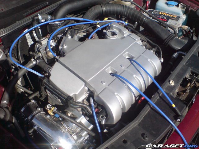

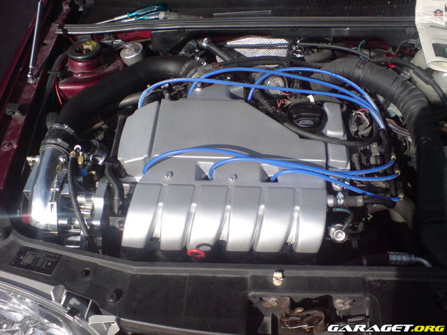

Har plockat ihop motorn igen!!!
http://www.garaget.org/gallery/archive/44901/10237/44901-75571.jpg  http://www.garaget.org/gallery/archive/44901/10237/44901-75572.jpg http://www.garaget.org/gallery/archive/44901/10237/44901-75576.jpg http://www.garaget.org/gallery/archive/44901/10237/44901-75579.jpg

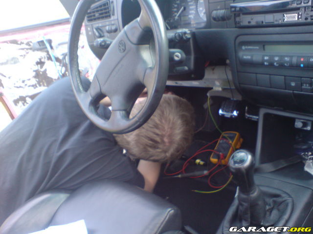

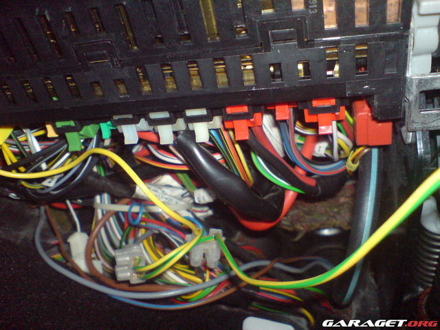

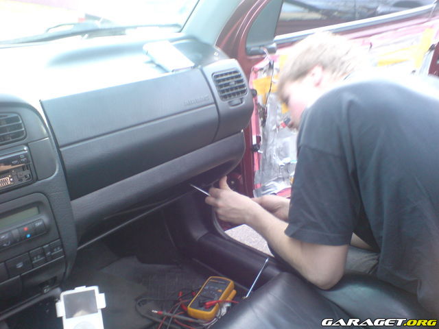

Kopplar ihop elen till backspeglarna,, pilligt varje gång, inte första gången jag gräver här inte, har tom installerat larm en gång i tiden.
http://www.garaget.org/gallery/archive/44901/10237/44901-75582.jpg
bonn mek wink

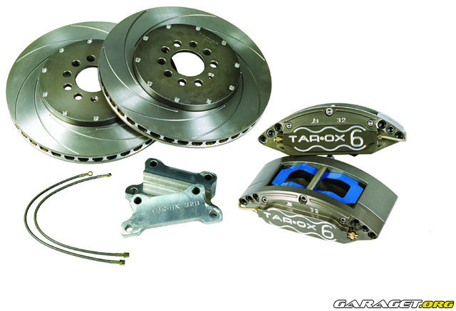

Beställt nya bromsar(Tarox 6kolvs Ok med 318mm skivor fram)! kostar 12300kr(ord pris är ca 18000kr o upp), om nån annan vill ha samma kit till detta superpris säg till mig wink
http://www.garaget.org/gallery/archive/44901/10237/44901-77937.jpg

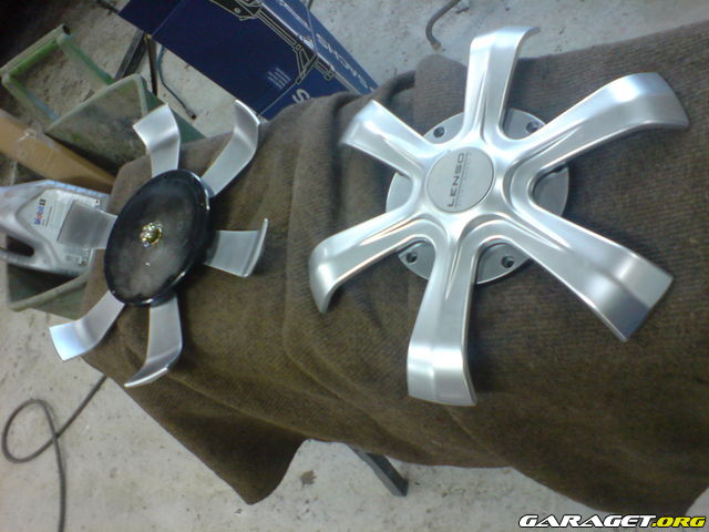

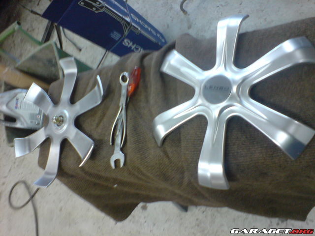

EFtersom jag sålt mina Svarta 15" fälgar men vill fortfarande ha svarta fälgar så tog jag mina
http://www.garaget.org/gallery/archive/44901/10237/44901-77914.jpg
Spinnerskåpor till fälgarna och plockaisär dem för att sedan lacka dem Högblanksvart hos lackeraren.
http://www.garaget.org/gallery/archive/44901/10237/44901-77915.jpg
Tänk er silverfälgarna med svarta spinners, detta kan bli riktigt bra big_smile

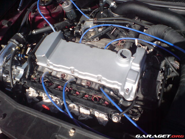

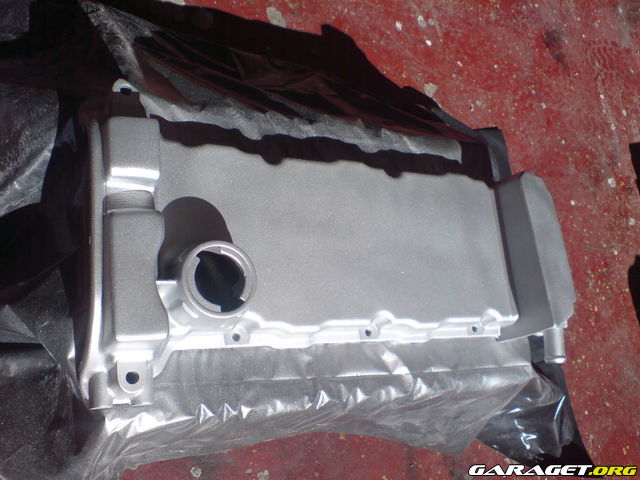

Passade även på att sätta på dom nylackade kåporna på motorn, blev trångt för tändkablarna.
http://www.geting.se/image.php/37949-DSC00443.JPG  http://www.geting.se/image.php/37955-DSC00444.JPG http://www.geting.se/image.php/37956-DSC00445.JPG
Fasen vad jag gillar det!!! undra hur länge det förblir så....

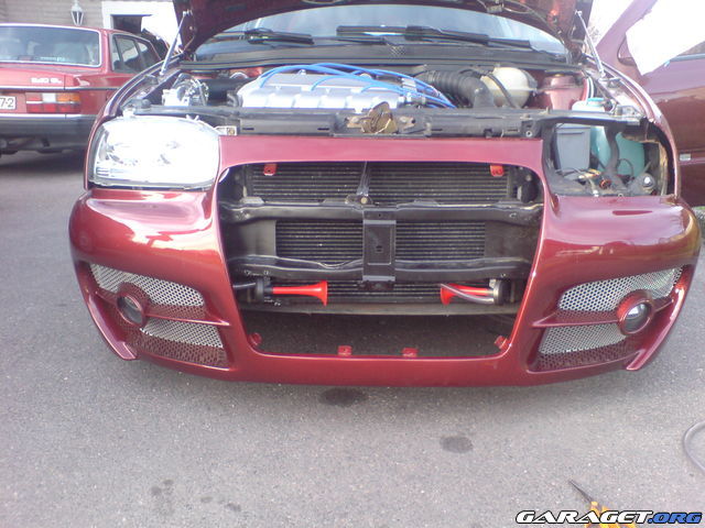

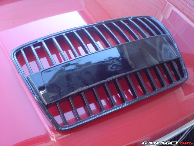

Grillen är tillbaka!!!!! Tänkte gå ut nu och limma fast kromramen på den smile

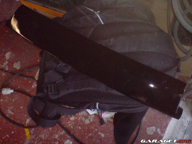

Fick tillbaka diffusorvingen också men det var tydliga silikon fläckar på ett ställe så den får han allt lacka om sad
http://www.garaget.org/gallery/archive/44901/10237/44901-77920.jpg

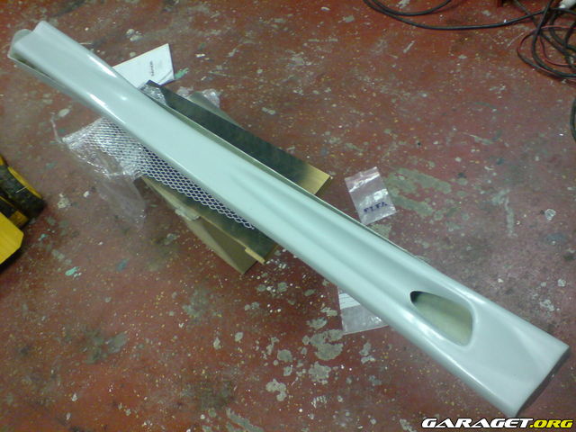

Nya sidokjolarna, det som behövs nu är en fungerande motor(nåt har dött) och lagad framskärm.
http://www.garaget.org/gallery/archive/44901/10237/44901-78019.jpg

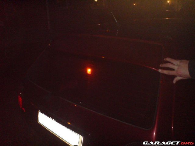

VR6 Johan var på besök, han var nyfiken smile Han fick agera hållare till skärmen på bakrutan, TACKAR!
http://www.garaget.org/gallery/archive/44901/10237/44901-78176.jpg
Testade grillen snabbt på men den passar inte vidare bra med krom ramen på, få se hur jag ska lösa detta.
http://www.garaget.org/gallery/archive/44901/10237/44901-78177.jpg

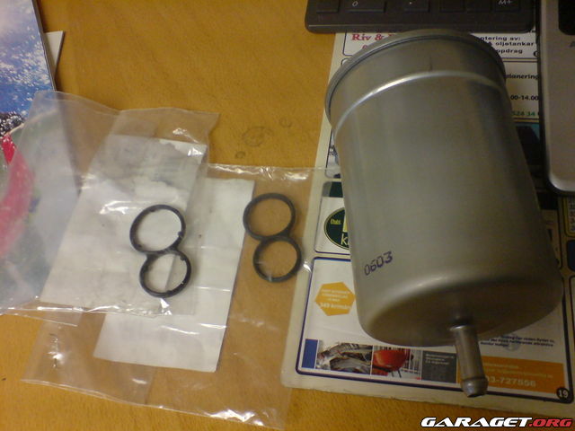

Nytt bensinfilter och 2 nya olika ny packningar till oljefilterhuset
http://www.garaget.org/gallery/archive/44901/10237/44901-78178.jpg
