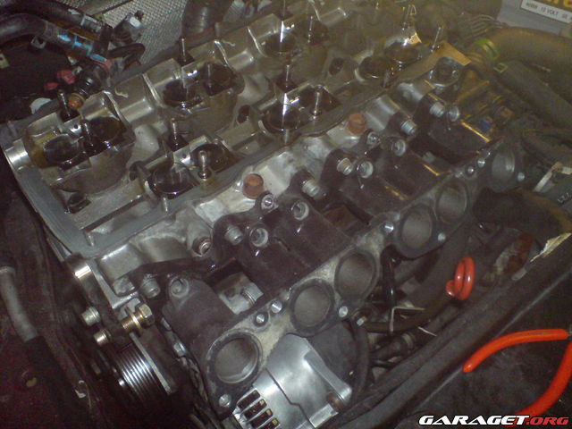

Börjat plocka ner mitt topplock, ska kolla topplockspackning och cylinderlopp för skador...
http://www.geting.se/image.php/38495-DSC00466.JPG http://www.geting.se/image.php/38494-DSC00468.JPG http://www.geting.se/image.php/38496-DSC00469.JPG  http://www.geting.se/image.php/38497-DSC00470.JPG

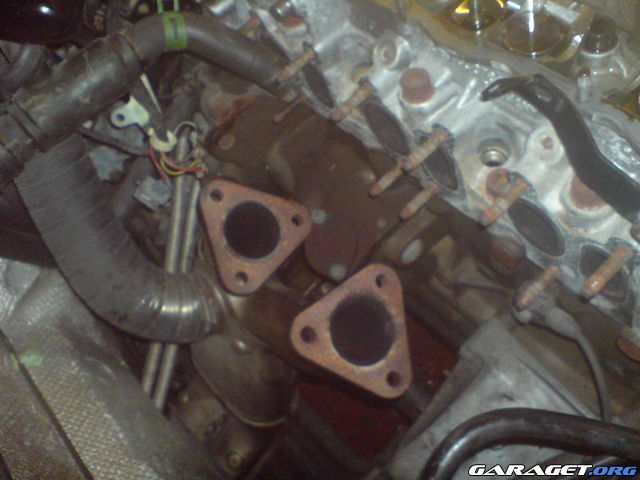

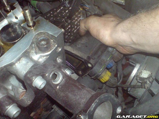

Japp håller på att ta loss kamaxlarna här och grenröret åker av också.... nu saknar jag den speciella nyckeln för att skruva loss topplocket.
http://www.geting.se/image.php/38498-DSC00471.JPG  http://www.geting.se/image.php/38499-DSC00472.JPG http://www.geting.se/image.php/38500-DSC00473.JPG
Undra vad för fina saker man kan göra nu då, kompsänkning? andra kamaxlar? få se vilka pengar blir över efter detta men plötsligt börjar jag meka motor med  roll

Grenrören loss men jag kommer defenetivt köpa nya rostfria muttrar innan det åker på igen!
http://www.garaget.org/gallery/archive/44901/10237/44901-79125.jpg

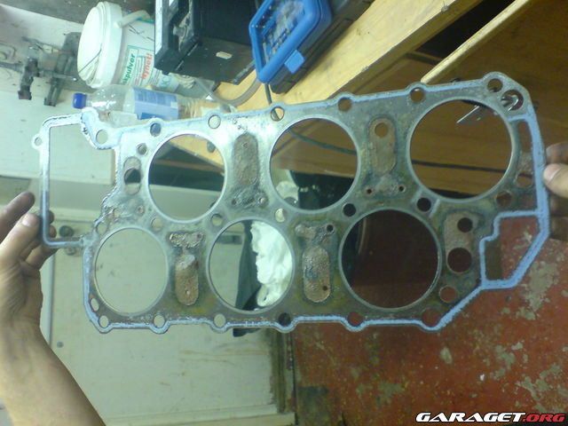

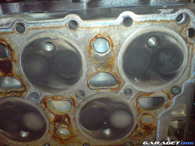

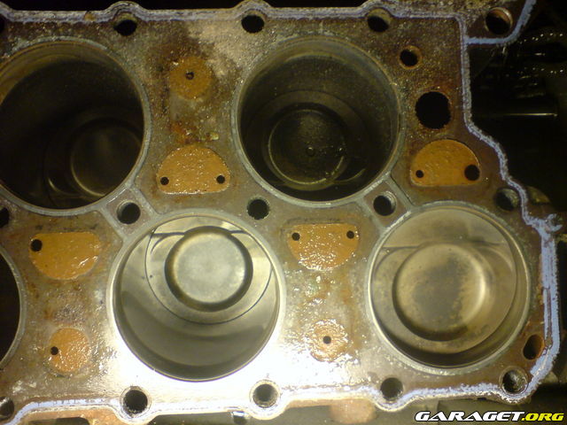

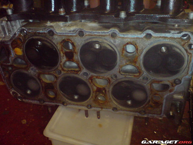

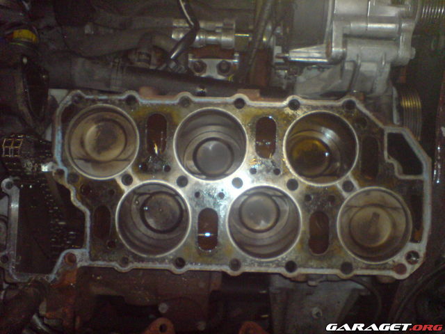

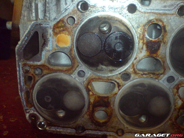

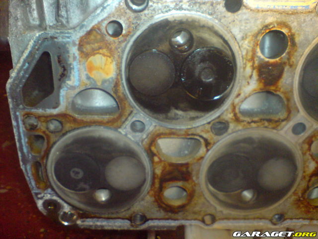

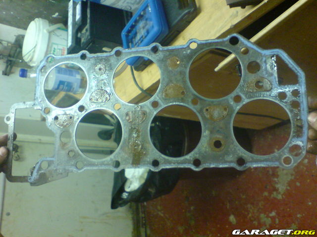

Olja ligger i cylinder nr2 pga att jag gjorde komptest i den.
Ser ni något?
http://www.garaget.org/gallery/archive/44901/10237/44901-79186.jpg

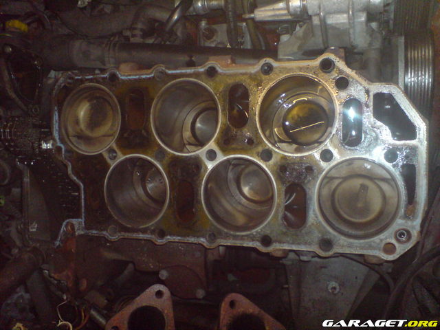

Annars är det snustort i cylindrarna och jag ser inga skador på cylinderväggarna som den är nu.
http://www.garaget.org/gallery/archive/44901/10237/44901-79187.jpg
http://www.garaget.org/gallery/archive/44901/10237/44901-79188.jpg
http://www.garaget.org/gallery/archive/44901/10237/44901-79189.jpg
http://www.garaget.org/gallery/archive/44901/10237/44901-79190.jpg
http://www.garaget.org/gallery/archive/44901/10237/44901-79191.jpg
http://www.garaget.org/gallery/archive/44901/10237/44901-79193.jpg
http://www.garaget.org/gallery/archive/44901/10237/44901-79194.jpg
http://www.garaget.org/gallery/archive/44901/10237/44901-79195.jpg
http://www.garaget.org/gallery/archive/44901/10237/44901-79196.jpg
Vad ska jag göra nu???

nu ska du hona och o-ringa samt plana blocket....
hittade du inge skumt?
Nee det var inga skador på cylinder väggarna förutom vanligt slitage, ska ta loss kolvarna imorgon.
Plana blocket? menar du toppen? kommer inte flytta motorblocket ur bilen.
Oringa?
www.vr6.nu Forumet för Bilar med VW VR6 motor.
www.Gatbilar.se/Skee <- För info om min bil :)
Vw trimmare
2 995 Inlägg
24 april 2007
#216
Skee skrev:
Oringa?
du kan välja plana block/topp....o-ringa är inget "Måste" men hjälper toppackningen
att hålla tätt och ta upp trycket dock inte många som gör det...men plana toppen
är alltid nyttigt så är man på säkra sidan....toppbultarna rekommenderas alltid
att byta men många som återanvänder dom...
såg topp packningen bra ut? kolvringar?
renovering innan man överladdar bör alltid göras
även vid små portioner kittet du har ska ju ge 280hp
det ska den lätt klara om motorn är i dugligt skick...

fått loss kolv nr 1 & 6 nu, översta kolvringen sitter fast, flexar inget, understa sitter lite mer lösare men fast på nån sida.
Nr 6
http://www.geting.se/image.php/38710-DSC00492.JPG
Nr 1
http://www.geting.se/image.php/3655-DSC00493.JPG
Några små märken ovanför kolvringarna på sidan av kolvarna.
Var enkelt att få ut kolvarna, bara att putta dem uppåt från tråget.
http://www.geting.se/image.php/38721-DSC00494.JPG
hmm nu då?

verkar som du har tur att det "bara" är ringarna men det ser ut som den spikat lite
men kolla toppen för sprickor innan du slänger ihop den

Kan de berott på dålig(a) packningar?
klabbarpan
3 041 Inlägg
24 april 2007
#220
nja ser inte ut som det är någon spikning... kan enbart gått väldigt varmt ju big_smile
