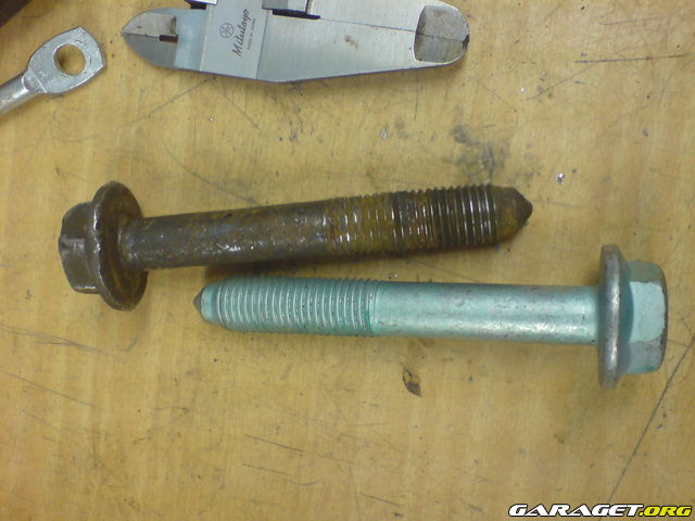

Fick också ett glapp i främre vänstra bärarmsbussning, bilen var hemsk i köra, ingen kontroll alls, bytte skruven.
http://www.garaget.org/gallery/archive/44901/10237/44901-106985.jpg
Hur som hellst hjälpte det, skruven var inte så dålig, varför?

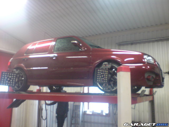

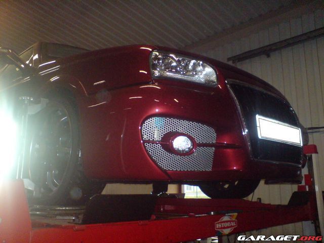

Tror jag måste göra en hjulinställning igen!
en liten bild på senaste hjulinställningen,, tänkte dra på en igen imorgon.
http://www.garaget.org/gallery/archive/44901/10237/44901-106983.jpg http://www.garaget.org/gallery/archive/44901/10237/44901-106982.jpg

Vart på mantorp i helgen,, precis innaN jag åkte så blev det en hjulinställning på Pekkas manuella vilket blev fantastiskt, gjorde laser innan vilket funka skit.

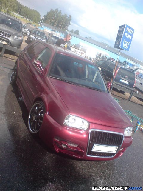

Tvättning är bra med, Timbertaz gav en hjälpande hand.

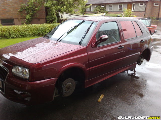

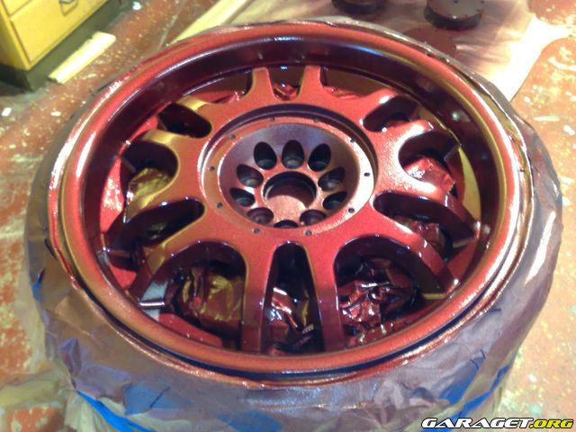

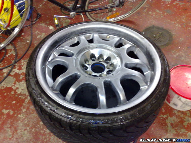

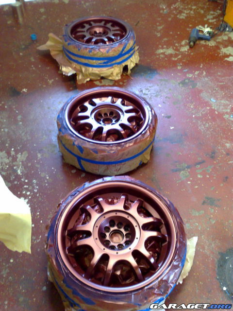

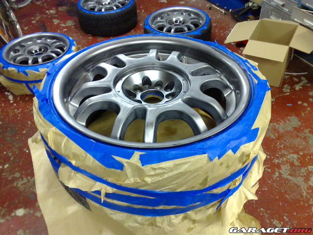

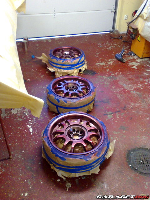

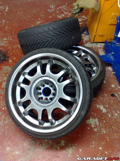

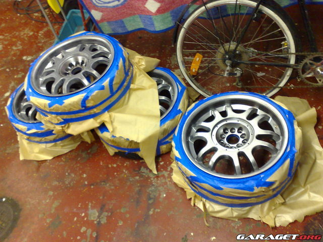

Japp bilen uppallad  och fälgarna av för att dom skalackeras.
http://www.garaget.org/gallery/archive/44901/10237/44901-110483.jpg

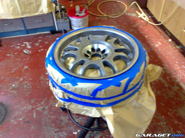

En fälg maskerad.
http://www.garaget.org/gallery/archive/44901/10237/44901-110484.jpg
3 kvar
http://www.garaget.org/gallery/archive/44901/10237/44901-110485.jpg

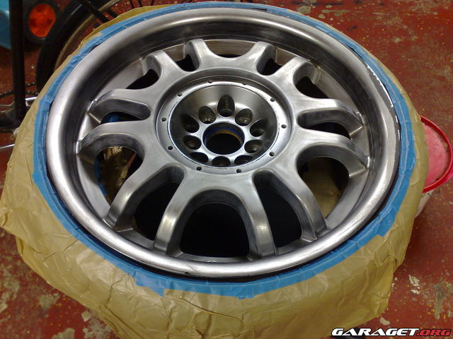

Men en tvättning efterslipnngen och öremaskeringen är bäst.
http://www.garaget.org/gallery/archive/44901/10237/44901-110486.jpg
Maskerade
http://www.garaget.org/gallery/archive/44901/10237/44901-110487.jpg
http://www.garaget.org/gallery/archive/44901/10237/44901-110490.jpg
Redo för lackering.
http://www.garaget.org/gallery/archive/44901/10237/44901-110491.jpg

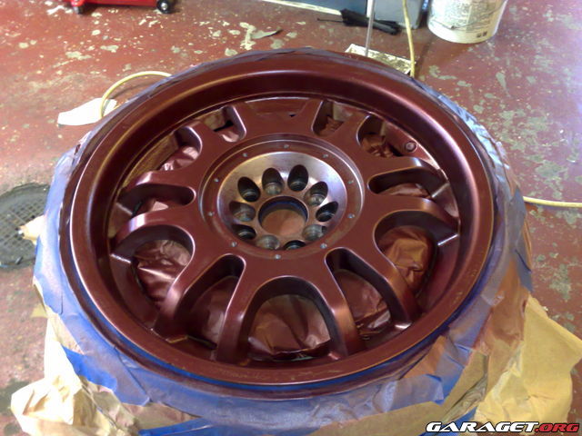

Dett kan bara gå käpprätt åt H eller så blir det OK.
http://www.garaget.org/gallery/archive/44901/10237/44901-110492.jpg
http://www.garaget.org/gallery/archive/44901/10237/44901-110494.jpg
Lackar flera lager åt gången,, får se hur det löser sig.
Senast redigerat av Skee (5 juli 2007)

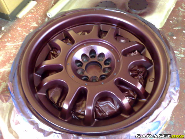

Däcken sitter så att själva fälgkanten har en glipa mellan gummit o kanten, där kunde jag smyga in maskeringtejp bra bit in, annars hade jag tryckt ihop dem lite så att det efter bara var att blåsa upp dem igen.
Flera lager senare!
http://www.garaget.org/gallery/archive/44901/10237/44901-110495.jpg
http://www.garaget.org/gallery/archive/44901/10237/44901-110497.jpg

vRsex
471 Inlägg
5 juli 2007
#417
Helvete tror jag blivit hög på härdare och klarlack,,,  blev så mycket bättre med klarlacken... ska fixa bild.
www.vr6.nu Forumet för Bilar med VW VR6 motor.
www.Gatbilar.se/Skee <- För info om min bil :)
vRsex
471 Inlägg
5 juli 2007
#418
Klarlacken på,,, blir ett lager till....
http://www.garaget.org/gallery/archive/44901/10237/44901-110568.jpg
Bilden är inte rättvis.
http://www.garaget.org/gallery/archive/44901/10237/44901-110571.jpg
