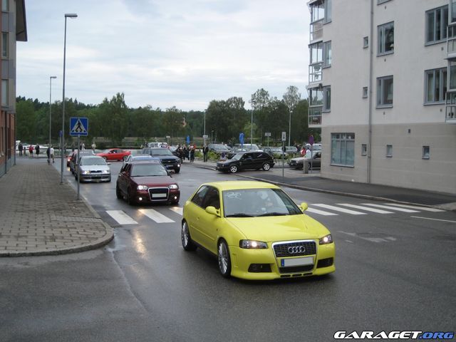

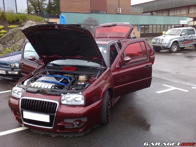

Japp drog upp till Falens dagar i Trollhättan för utställning o möte med andra VAG fans, trots en hel del regn var fansen bitna på att vinna!
http://www.garaget.org/gallery/archive/44901/21817/44901-119269.jpg http://www.garaget.org/gallery/archive/44901/21817/44901-119280.jpg
Det vart även världens störigaste wakeboard tväling! så hög volym på speakern att det var svårt o prata i större delen av staden!
http://www.garaget.org/gallery/archive/44901/21817/44901-119278.jpg
Jag vann också andra pris i VAG tävlingen och också mest röster för VW.
http://www.garaget.org/gallery/archive/44901/21817/44901-119281.jpg http://www.garaget.org/gallery/archive/44901/21817/44901-119283.jpg
2 T-shirts och 2 Presentkort, 1000kr på en lokal rostskyddsfirma och 5 biltvättar på en lokal biltvättfirma big_smile, nu måste jag åka till Trollhättan i framtiden för att tvätta bilen!!!

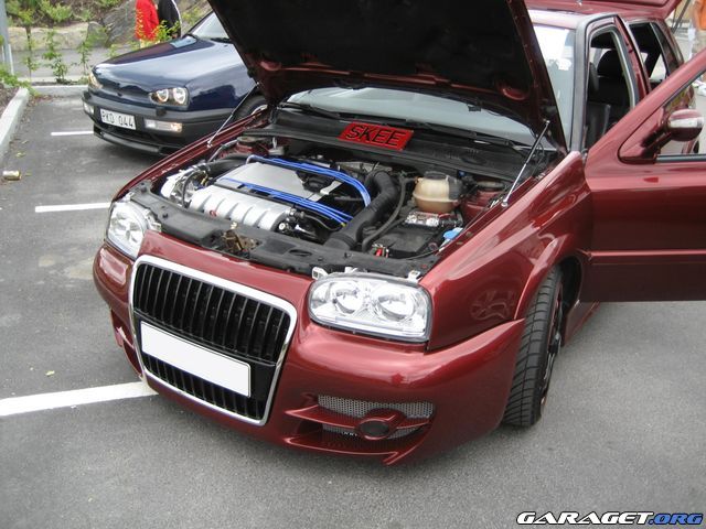

Satt och kolla närmre på min bil, har fått 5st 2 betygsättningar på samma dag,,, nån som är så avundsjuk på min bil? cool
Fick tag på lite Fler bilder smile
http://www.garaget.org/gallery/archive/44901/21817/44901-119541.jpg  http://www.garaget.org/gallery/archive/44901/21817/44901-119543.jpg  http://www.garaget.org/gallery/archive/44901/21817/44901-119545.jpg http://www.garaget.org/gallery/archive/44901/21817/44901-119548.jpg http://www.garaget.org/gallery/archive/44901/21817/44901-119552.jpg  http://www.garaget.org/gallery/archive/44901/21817/44901-119553.jpg http://www.garaget.org/gallery/archive/44901/21817/44901-119556.jpg  http://www.garaget.org/gallery/archive/44901/21817/44901-119557.jpg  http://www.garaget.org/gallery/archive/44901/21817/44901-119558.jpg  http://www.garaget.org/gallery/archive/44901/21817/44901-119559.jpg  http://www.garaget.org/gallery/archive/44901/21817/44901-119560.jpg http://www.garaget.org/gallery/archive/44901/21817/44901-119561.jpg

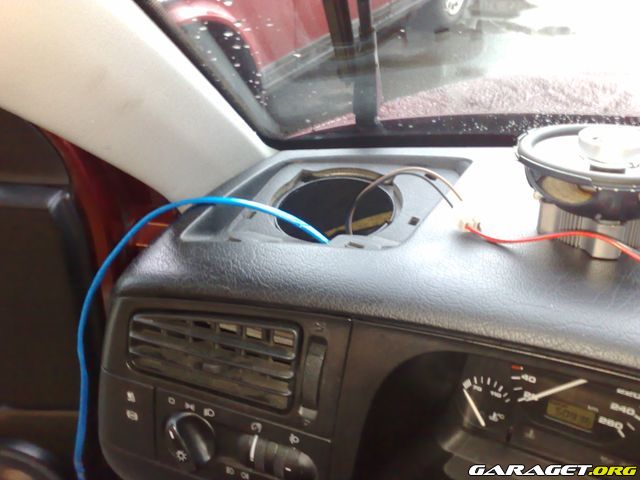

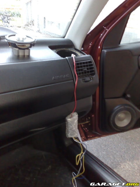

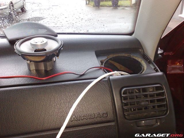

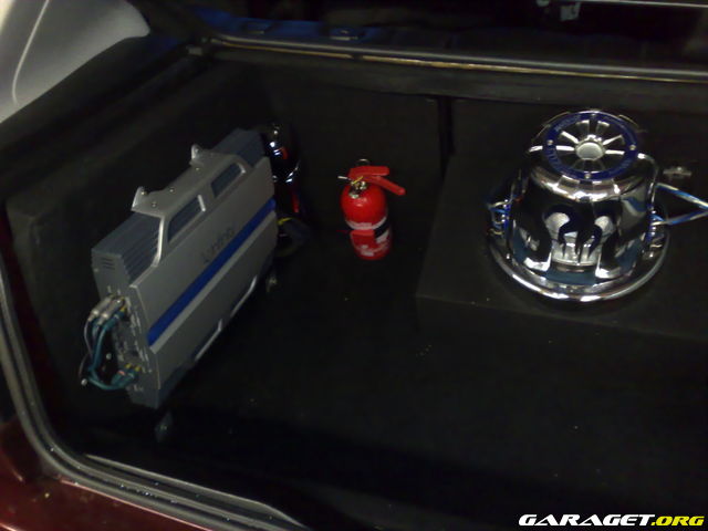

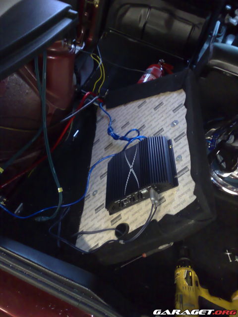

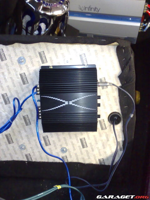

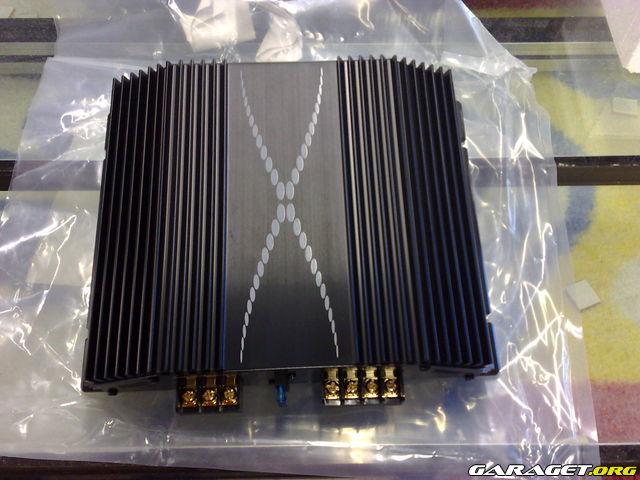

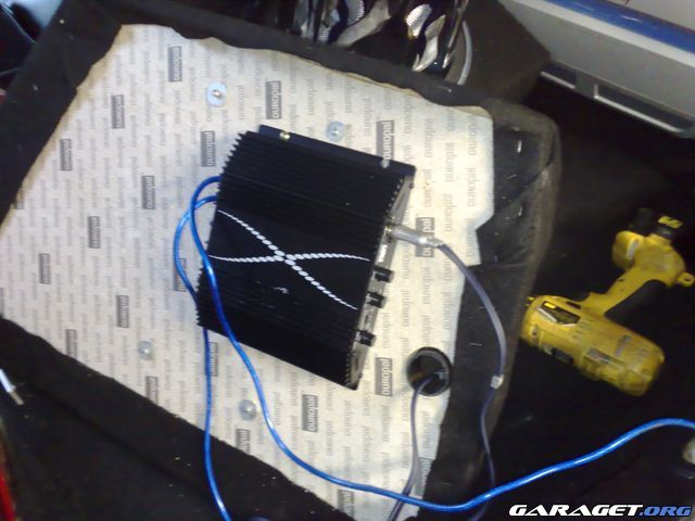

Fick lite spader idag när jag gick på biltema,, kliade i penningbörsen så efter händelsen när det började ryka i skuffen i helgen, hade dålig spänning i lågnivån vilket gav rökeffekt från Basen, så jag köpte mig en;
http://www.garaget.org/gallery/archive/44901/10237/44901-119931.jpg
100kr är den helt klart värd.
Har upptäckt ett spänningfall då, mellan stereon och batteriet,, vilket ger mig kass lågnivå och sabbar mina högtalare.
Började med att koppla ur mina 4" Högtalare från Huvudenheten, det är ju ett par infinity 42,7 som kör 50W i 2 Ohm, köpte ett billigt litet steg för dessa vilket gör 2x60rms i 2Ohm, alldeles perfekt för ett par högtalare som dessa,
http://www.garaget.org/gallery/archive/44901/10237/44901-119933.jpg
Jag vill inte visa detta lilla steget,, känns dummt o ha det framme,  den fick 5mm2 strömsladd från mitt fördelar block.

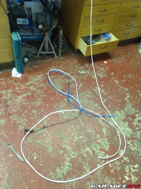

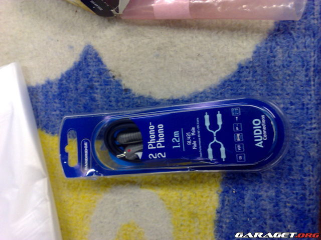

Så här på kvällen sålde ICA fina 1,2meters Rca sladdar smile 49,50 kr.
http://www.garaget.org/gallery/archive/44901/10237/44901-119935.jpg
Här placeras steget!
http://www.garaget.org/gallery/archive/44901/10237/44901-119936.jpg
Lilla blå sladden är strömsladden till detta steget.
http://www.garaget.org/gallery/archive/44901/10237/44901-119937.jpg
Börjar likna något här;

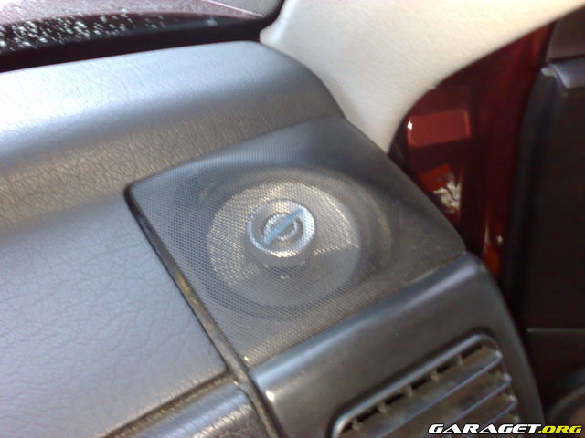

http://www.garaget.org/gallery/archive/44901/10237/44901-119938.jpg http://www.garaget.org/gallery/archive/44901/10237/44901-119939.jpg
Far är elektriker så jag tog hans koppar sladd o gjorde dom till Högtalarsladd roll
http://www.garaget.org/gallery/archive/44901/10237/44901-119940.jpg

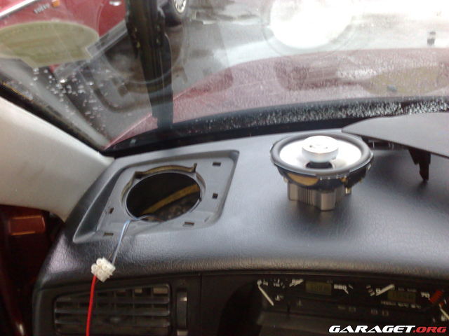

4 tummarna är här i med ett delningsfilter gömt i hålan.
http://www.garaget.org/gallery/archive/44901/10237/44901-119943.jpg
Delningsfiltret här.
http://www.garaget.org/gallery/archive/44901/10237/44901-119945.jpg
http://www.garaget.org/gallery/archive/44901/10237/44901-119946.jpg http://www.garaget.org/gallery/archive/44901/10237/44901-119949.jpg  http://www.garaget.org/gallery/archive/44901/10237/44901-119952.jpg

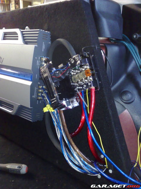

Meningen med detta var att avlast huvudenheten för att få bättre signal till Slutstegen, hoppas detta blir bra nu!!!!

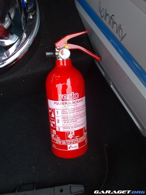

Brandsläckarn installerad.
Ser ni noga så har jag dragit lågnivån från mitt stora slutsteg vidare till det lilla, fanns en vidarekopplings rca utgång på det steget,, perfekt alltså.smile
